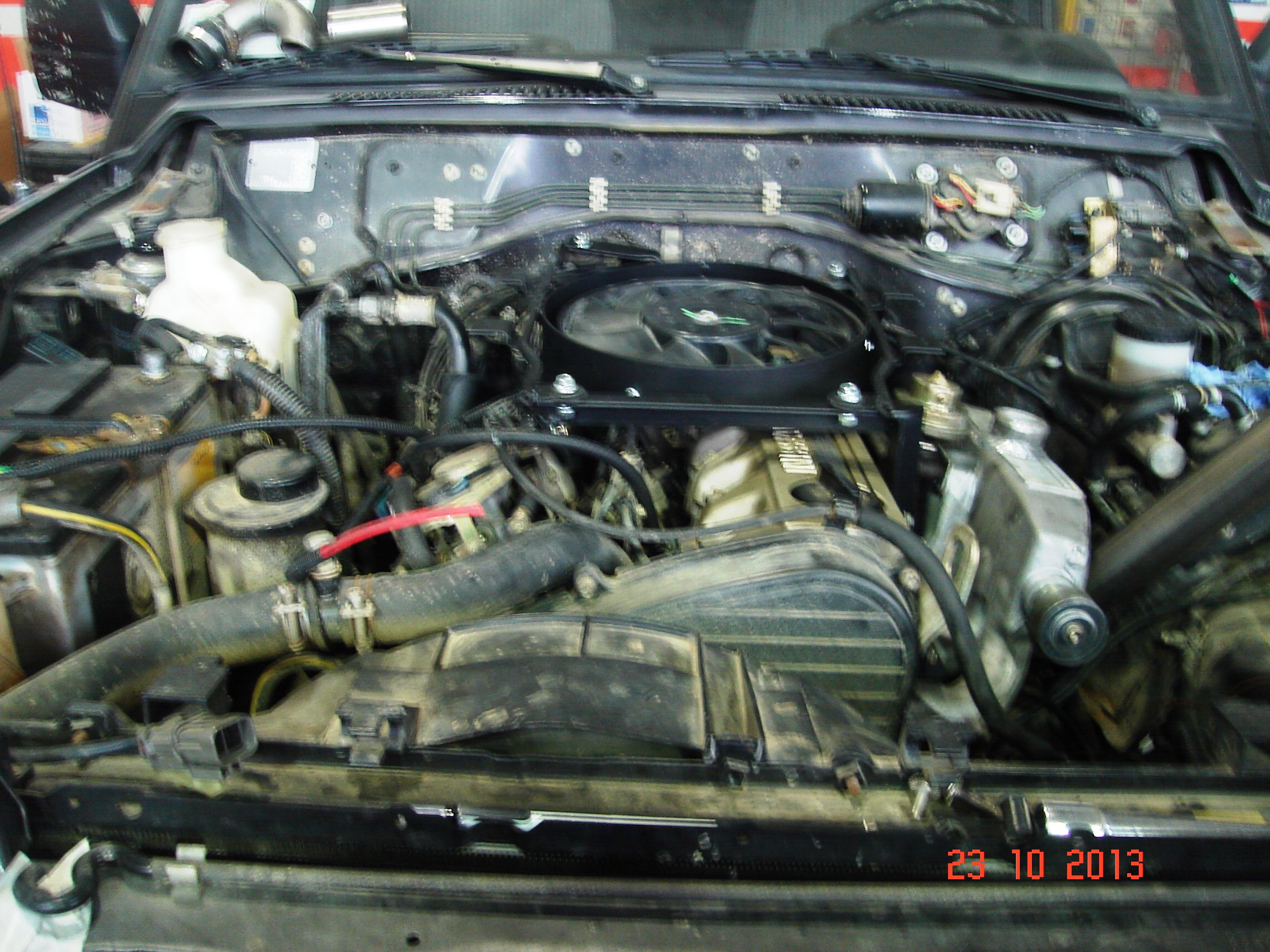

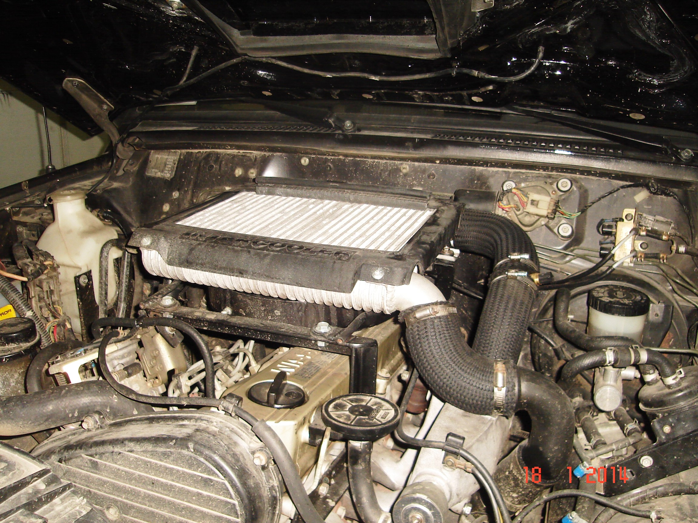

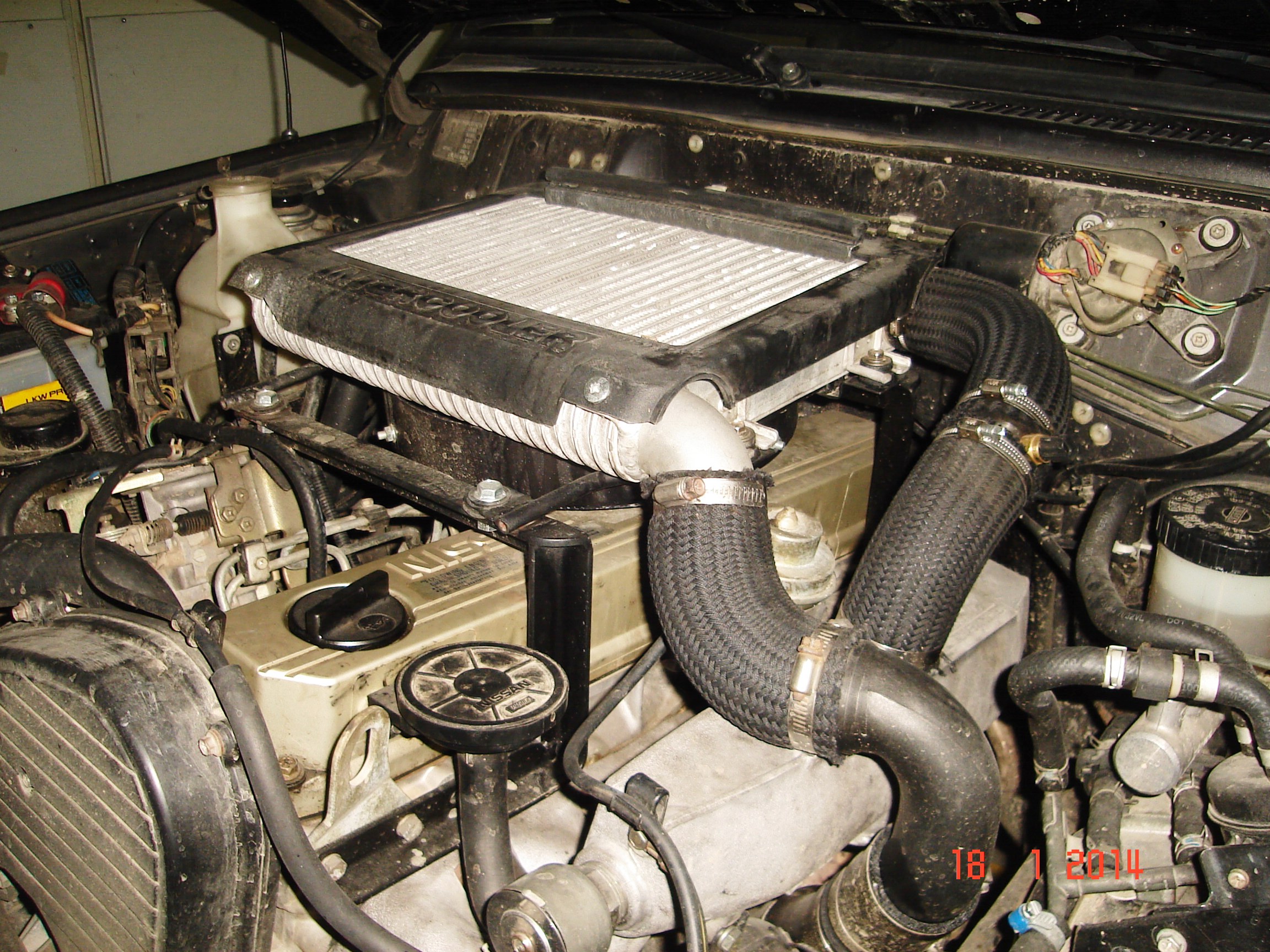

Se si capisce qualcosa.... io ho fatto così.
IC P.jpg (964.34 KiB) Visto 6088 volte
Eccolo!!!
Grazie Stef!
Si capisce eccome...
Immagino che i supporti siano stati creati "Ad hoc" artigianalmente giusto?
Che IC hai messo? Dalle foto mi sembra molto più grande di quello del Pajero ;)
Stef
Messaggi: 266
EnzinoM ha scritto:Eccolo!!!
Grazie Stef!
Non so...era di un Santa Fè.
I supporti sono artigianali e io li ho montati sul motore...preferivo così.
Di solito però l'IC è fissato alla scocca.
