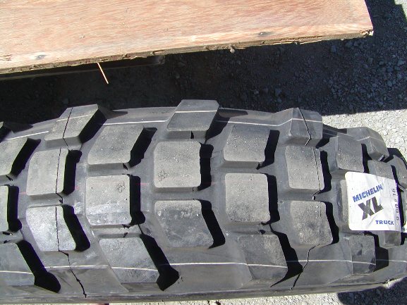

Confermo. Il disegno ideale è a tasselli larghi e canali stretti, proprio per permettere un maggiore appoggio sulla sabbia.
Qualcuno, per evitare spese, scende con i mud, ma dipende dal tipo di sabbia che si va ad affrontare (cambia tantissimo anche dalla mattina rispetto all'ora di pranzo o la sera). Se si trova una sabbia soffice.............stai fresco!!!
Ideali sono come quelle mostrate in questa foto, chiaramente nelle giuste dimensioni (non ho trovato altre foto):

Sono le Michelin XL in misura 255/100x16 (9.00x16).

Esatto. Chiaramente in una misura "umana".
Sottolineo, comunque, che personalmente sono sempre sceso nel deserto con gomme stradali o, al massimo, una volta con le BFGoodrich All Terrain..........

La fa anche la Yokohama una gomma simile..
