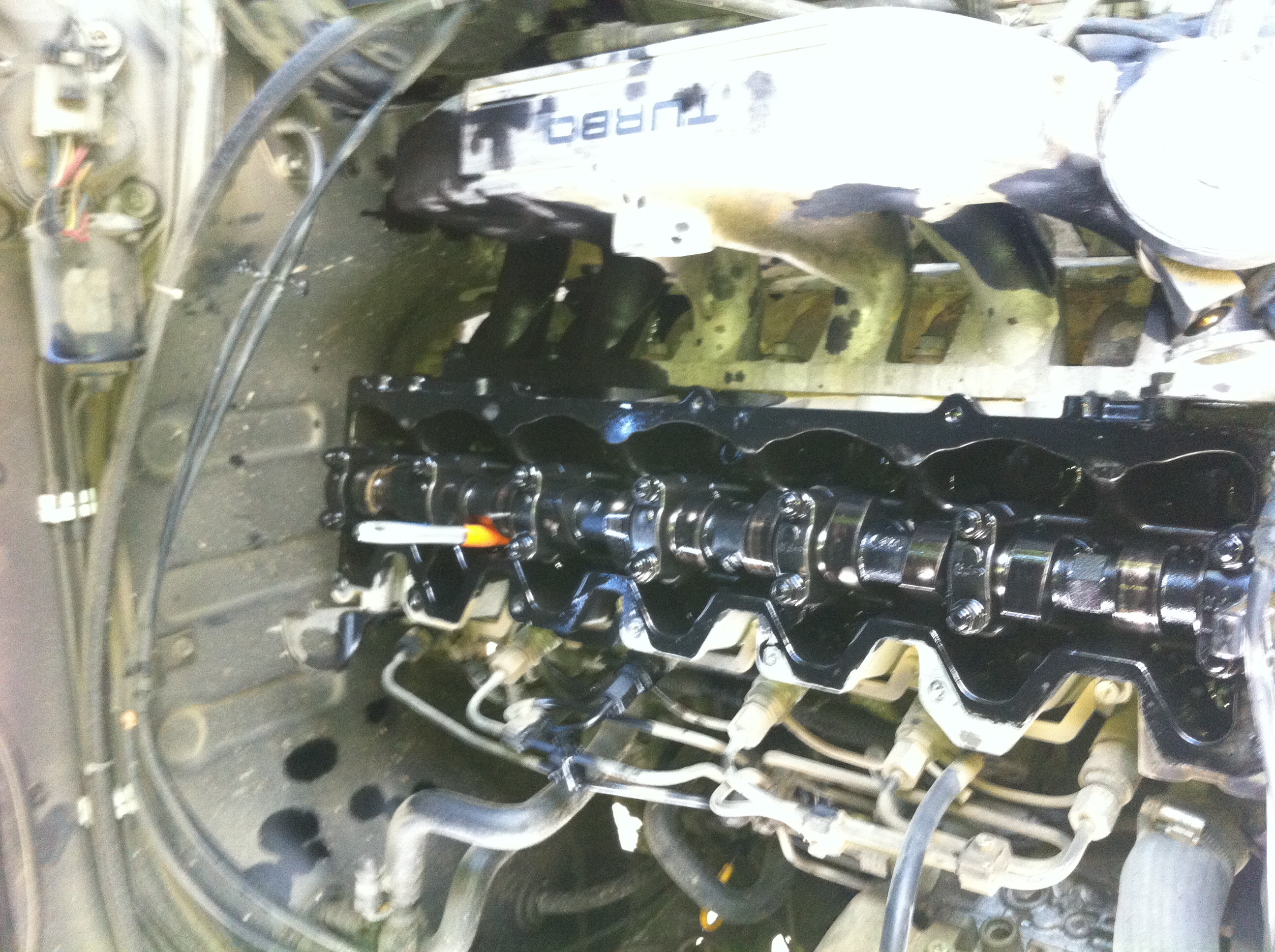

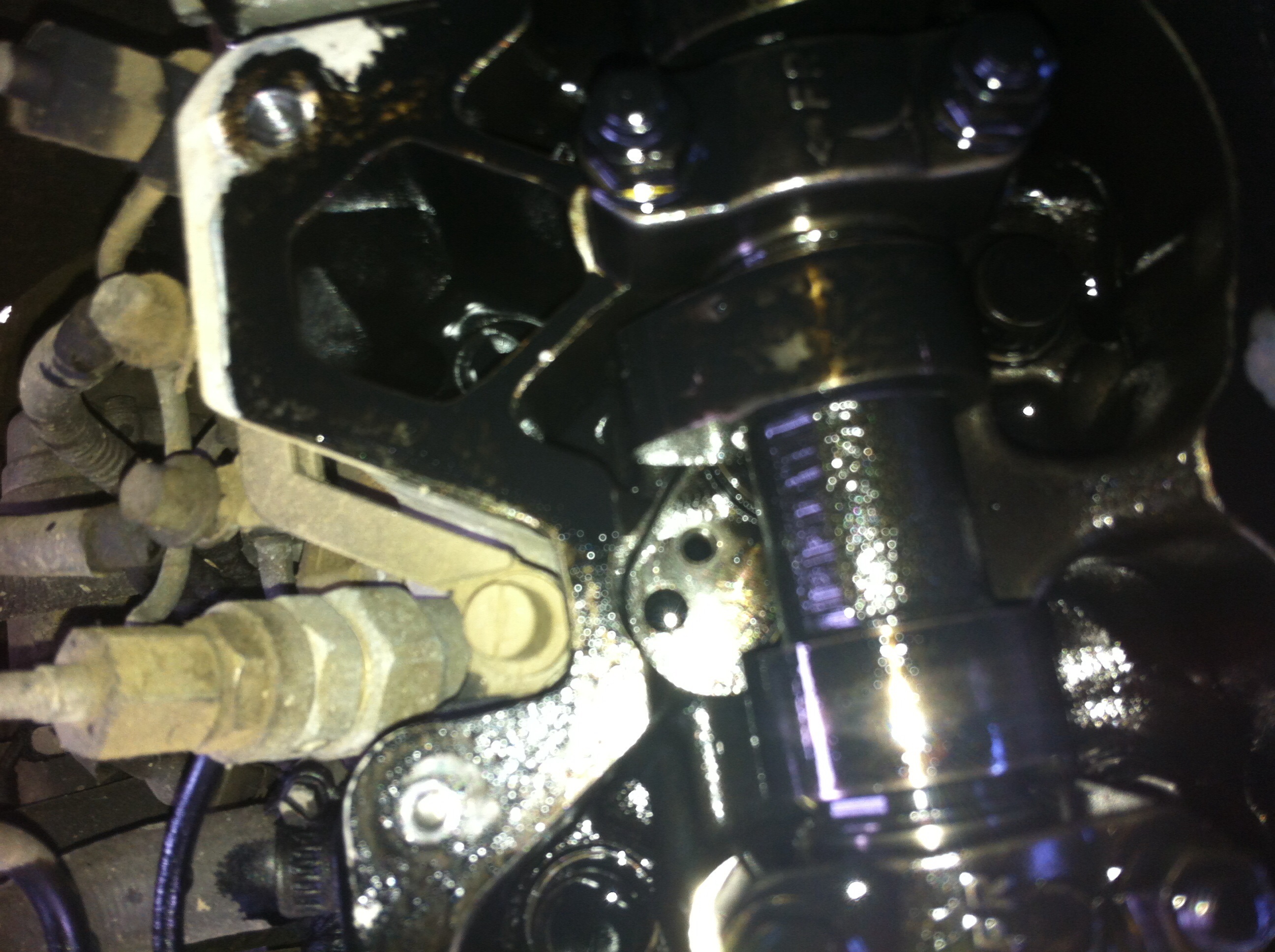

Da un mese ho iniziato ad usare il mio Patrol 2.8 y60 in fuoristrada e una settimana fa mi ha fatti uno strano scherzo mentre ero su asfalto.. Uno strano ticchettio (pensavo una valvola) dalla testata.. Aprendo il coperchio valvole ho trovato all'altezza del 5 cilindro (secondo se contiamo dalla cabina al radiatore) 2 fori, uno liscio e uno filettato.. Su internet ho scoperto che è un depressore.. Qualcuno sa di cosa parlo??? Nn dovrebbe esserci montato qualcosa in quel punto?

Nn è che ci va una strozzatura in quel foro li?!?! A motore acceso senza coperchio valvole ho notato che piscia abbastanza olio e nn vorrei che mi andasse a creare un calo di pressione nei bicchierini e che quindi lavorino male le valvole..

e normale la testata si puo montare anche nel Gr y61 2.8
la va montata un astina che comanda il depressore che nel Gr y60 e dietro l alternatore
