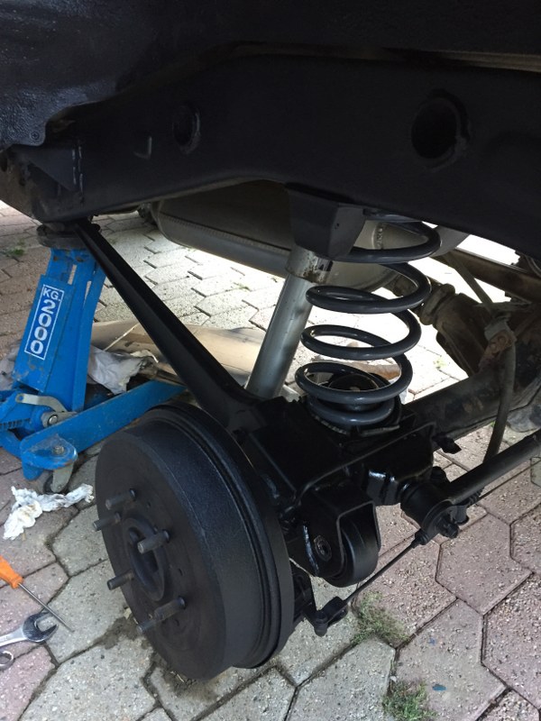

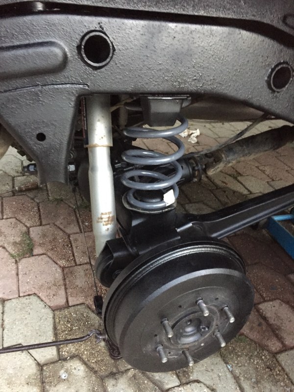

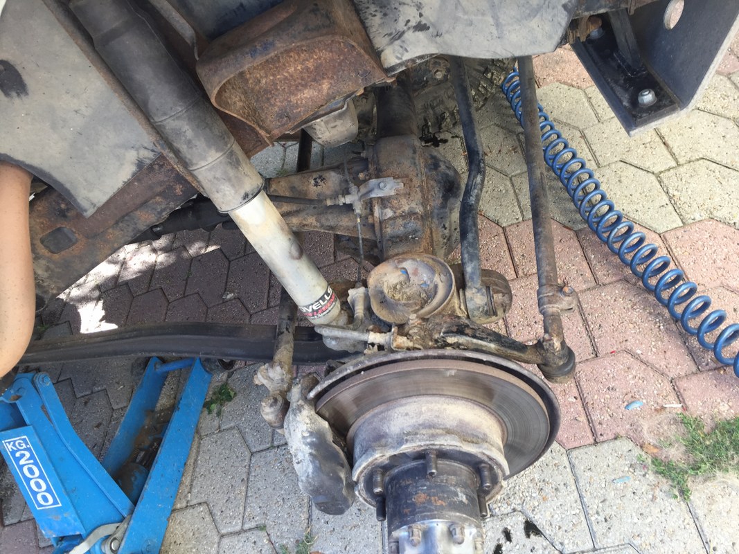

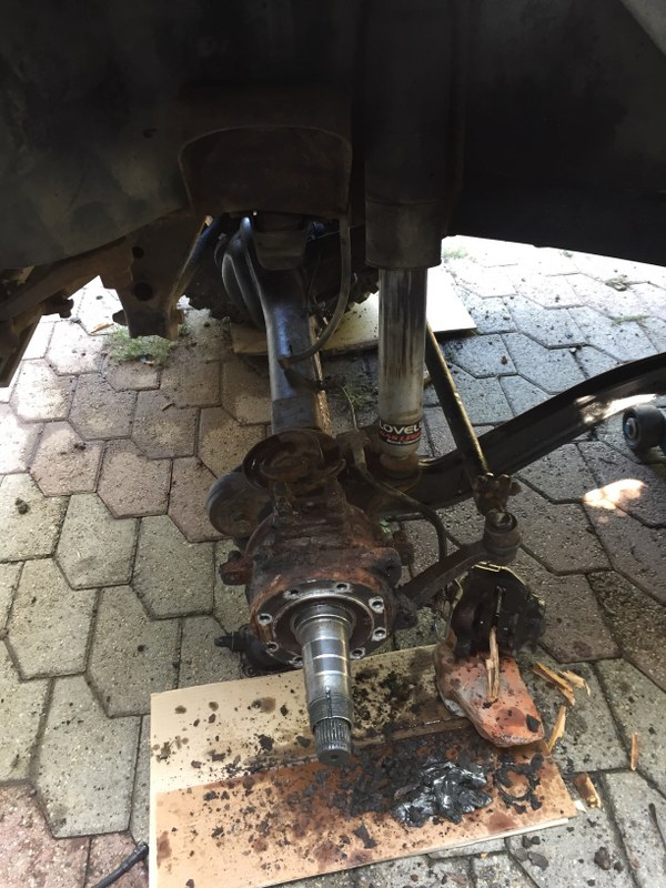

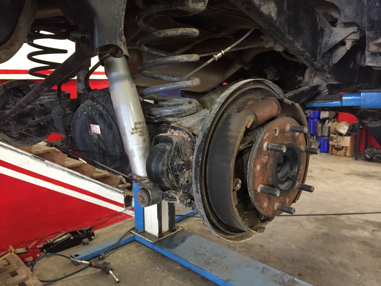

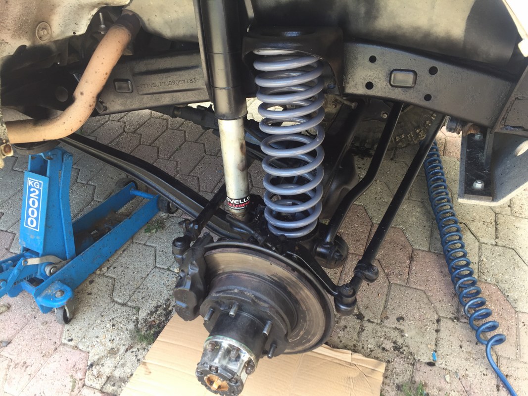

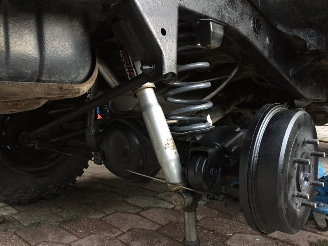

Sostituzione Molle lovells +5 con le HM4x4 progressive +6
Mentre c'ero, sebbene non fosse messo così male, passata di ferox giusto per fare un pò di pulizia
yota_lj
Messaggi: 127

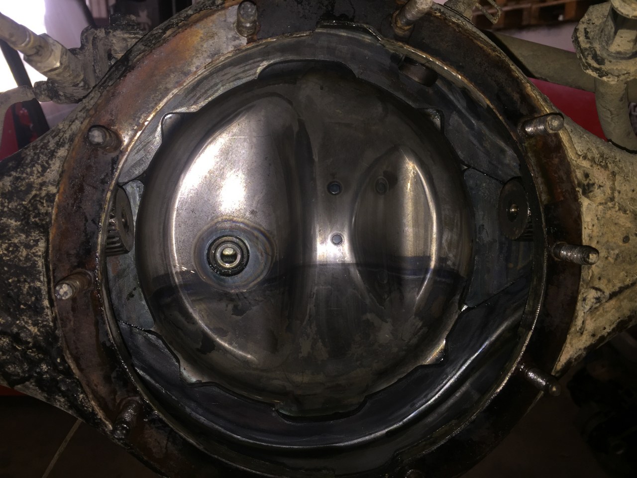

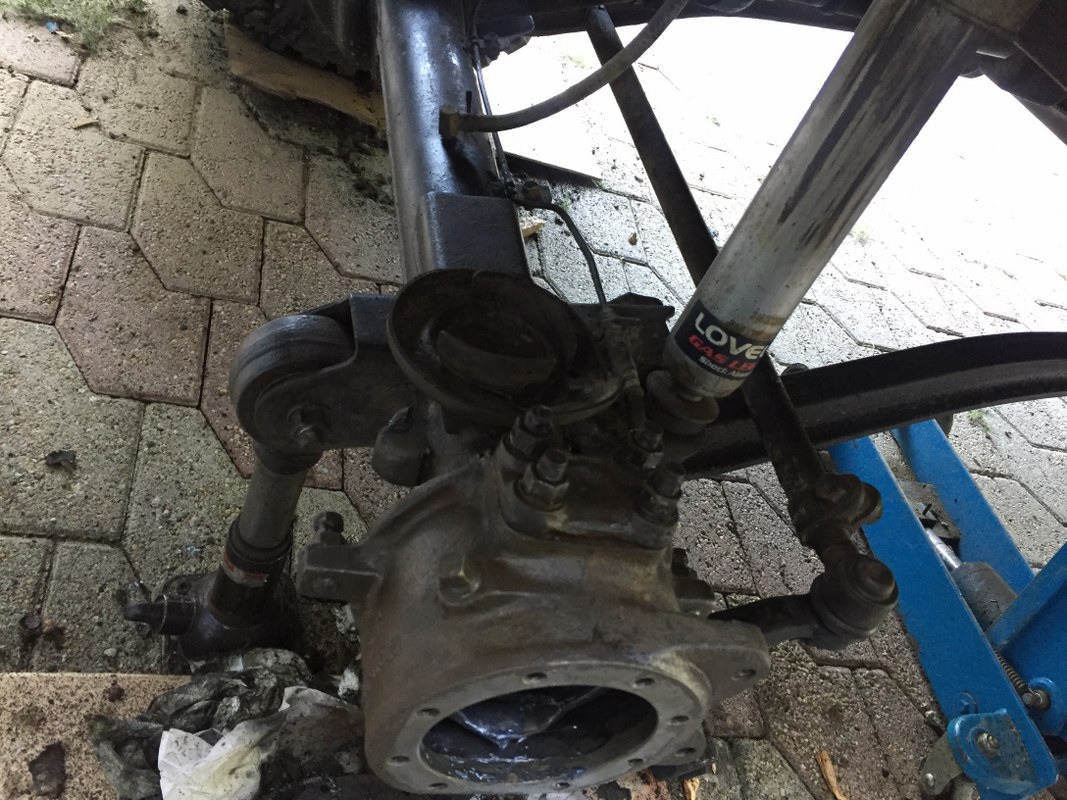

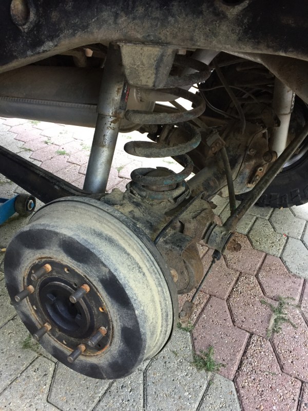

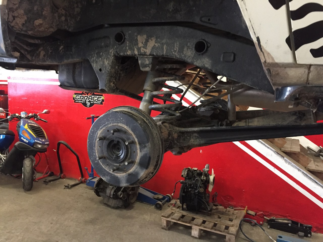

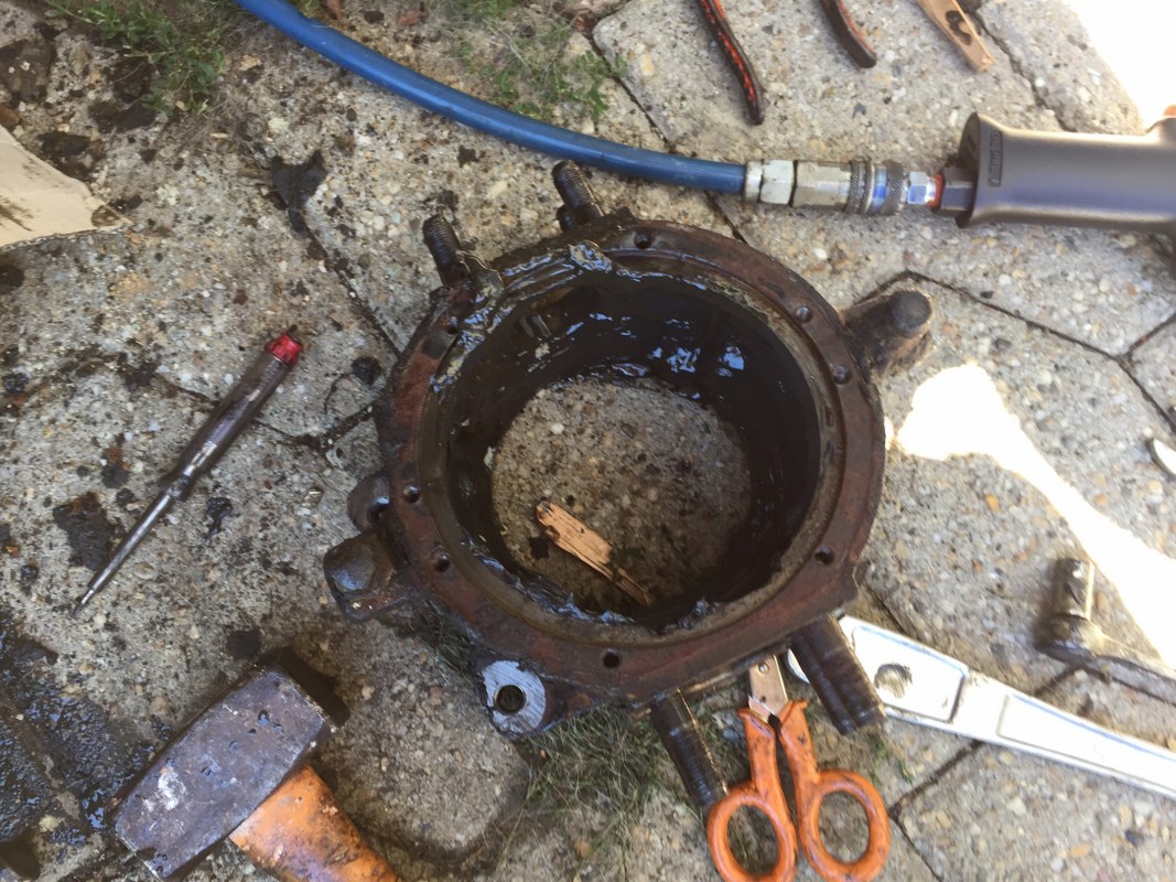

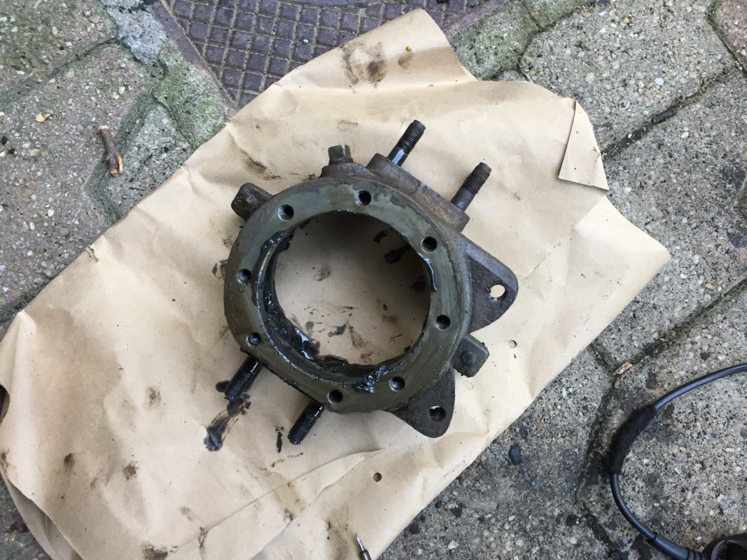

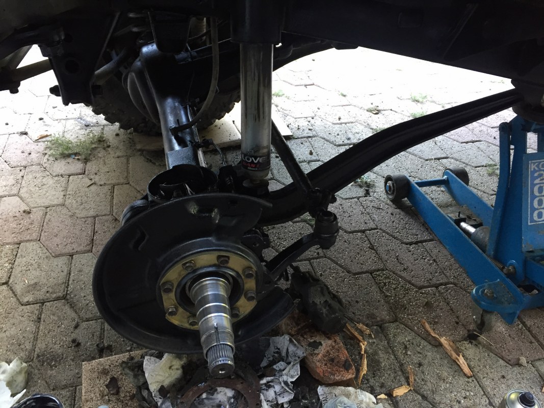

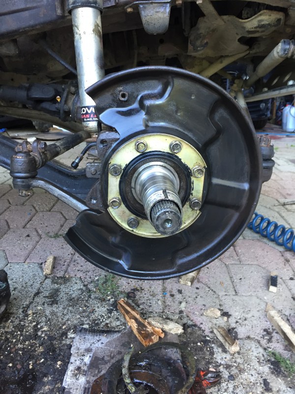

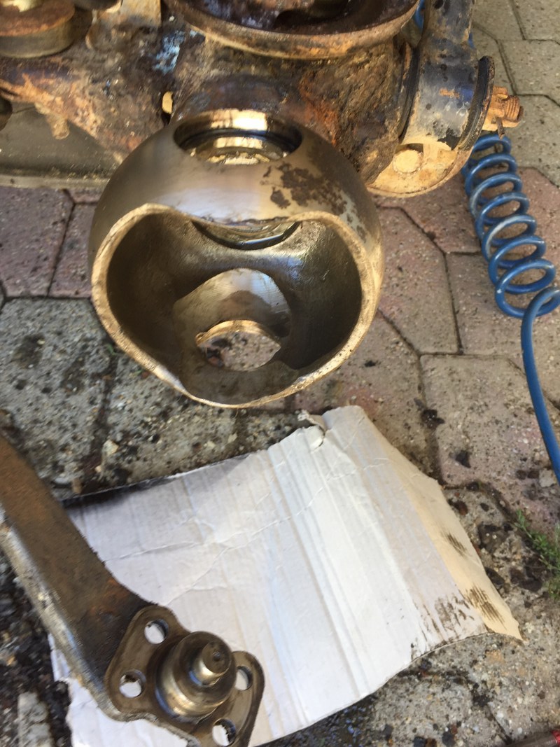

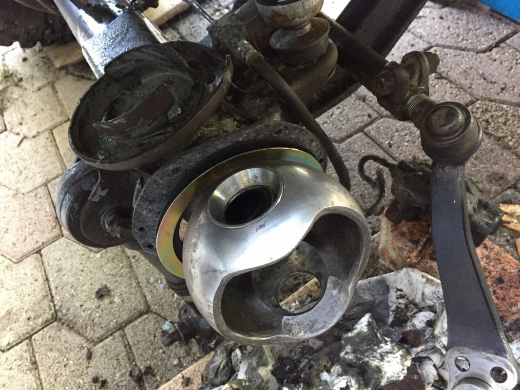

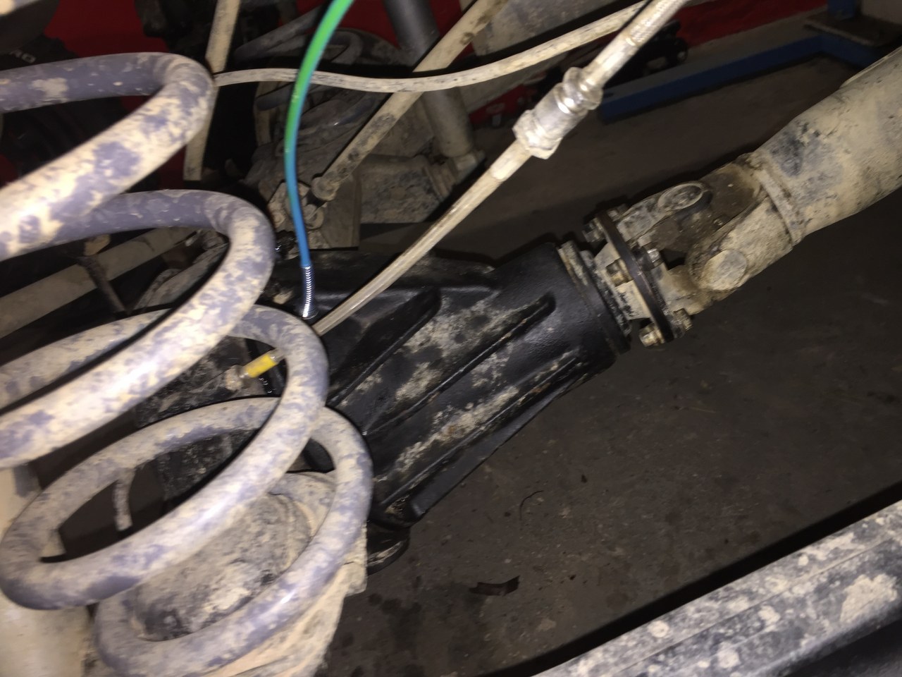

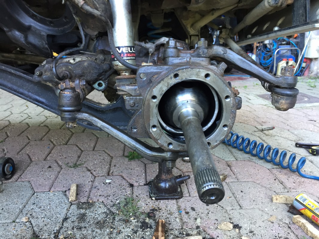

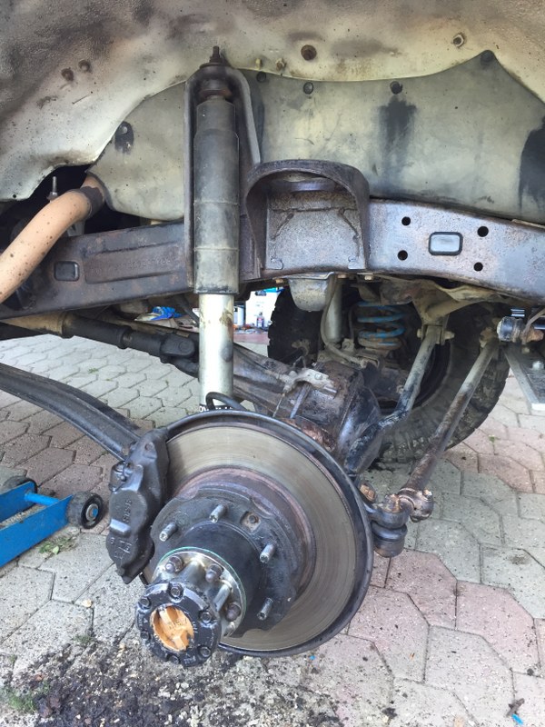

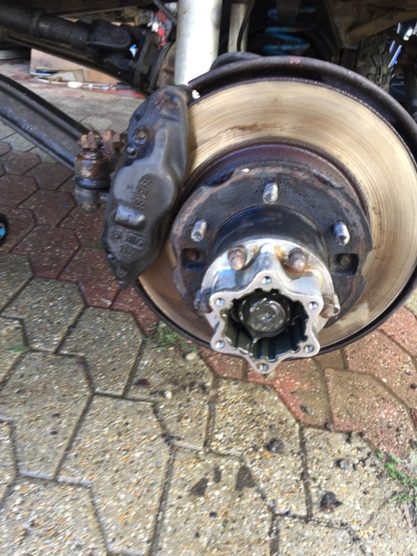

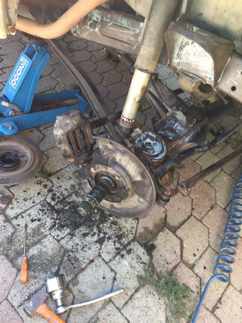

Finito il posteriore sono passato all'avantreno...dove ho dovuto sia cambiare le molle, che revisionare completamente il ponte...
yota_lj
Messaggi: 127
E così il primo lato è fatto via con il secondo
yota_lj
Messaggi: 127
FINE ....incredibile...è davvero un lavoro lungo!

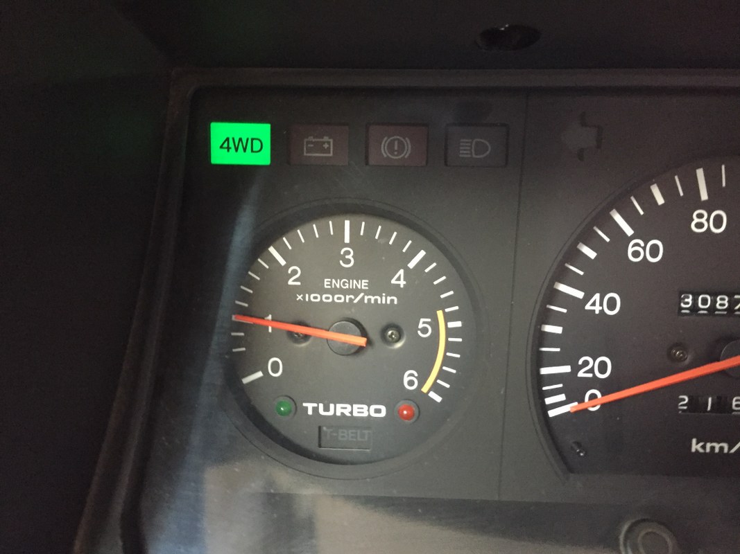

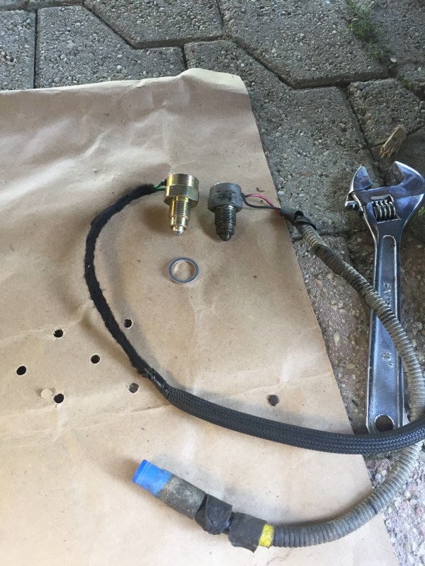

Dopo aver terminato il lavoro più grande ho anche sostituito il bulbo della spia 4x4 inserito (allego anche il codice dovesse servire a qualcuno)

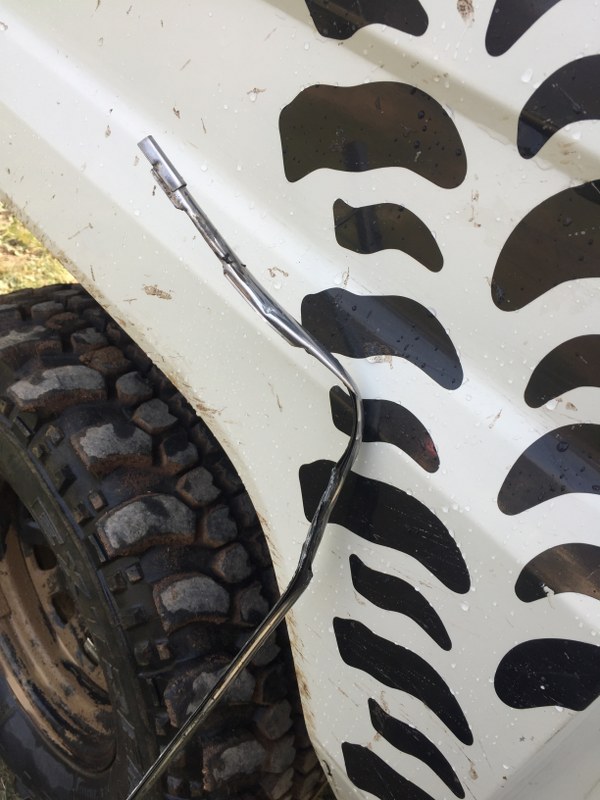

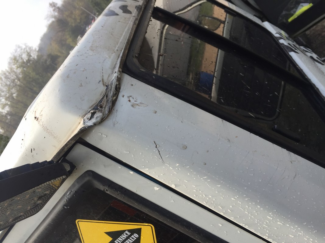

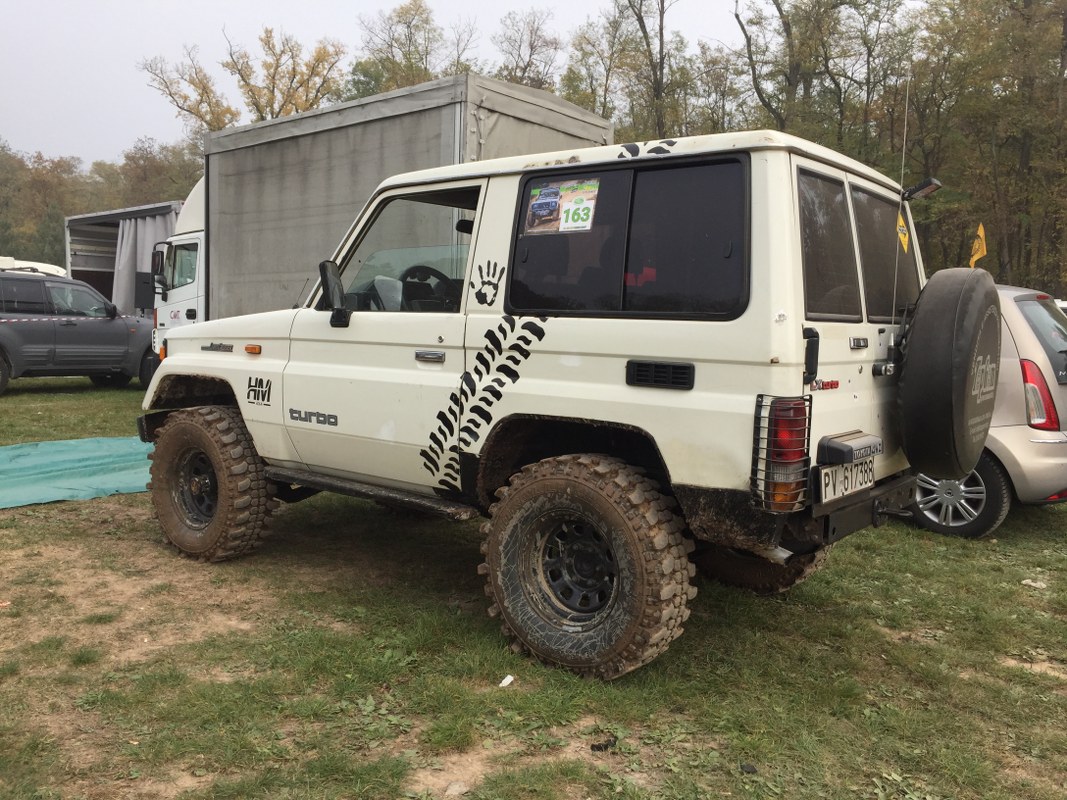

Che dire...ho avuto modo di provare le nuove molle Hm4x4 a Maggiora e devo dire che rispetto alle precedenti lovells è cambiato radicalmente, molto più stabile, copia proprio bene il terreno... sono riuscito a fare 2 gg senza fare danno, tranne un piccolo albero preso tra un twist e l'altro :D :D
yota_lj
Messaggi: 127
Tutto sommato è andata ancora bene, potevo prendere il vetro...e li sarebbero stati problemi :D :D

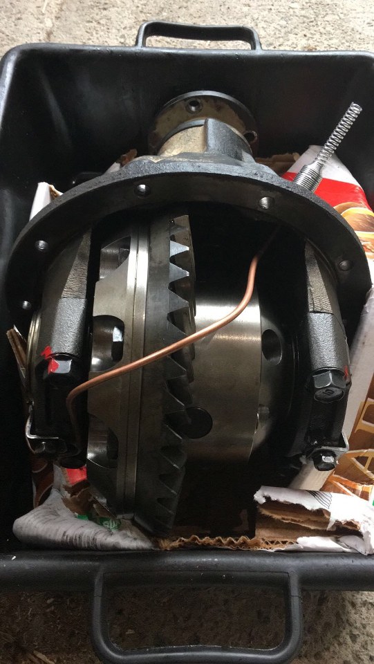

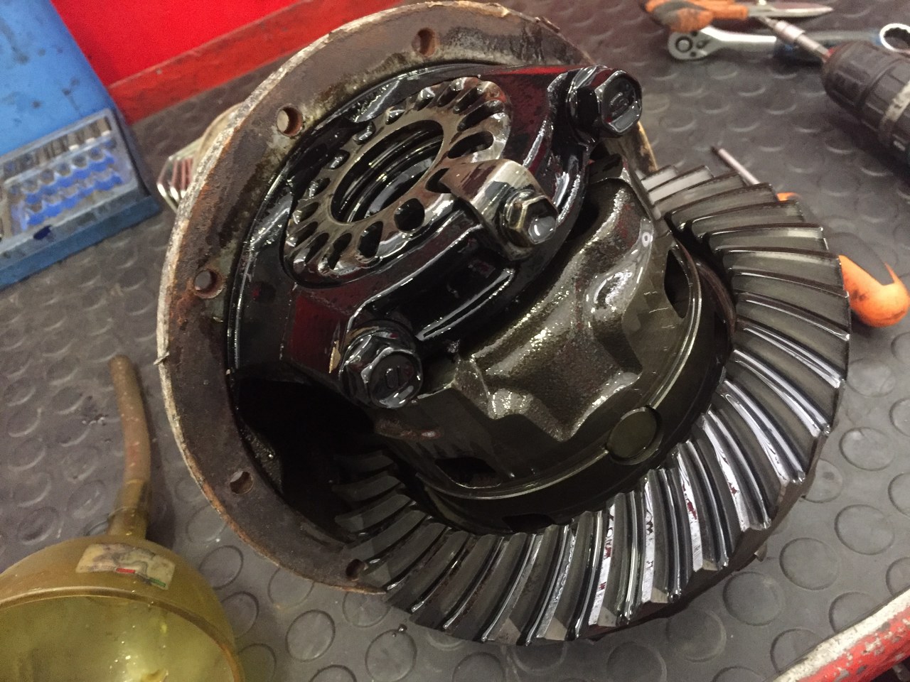

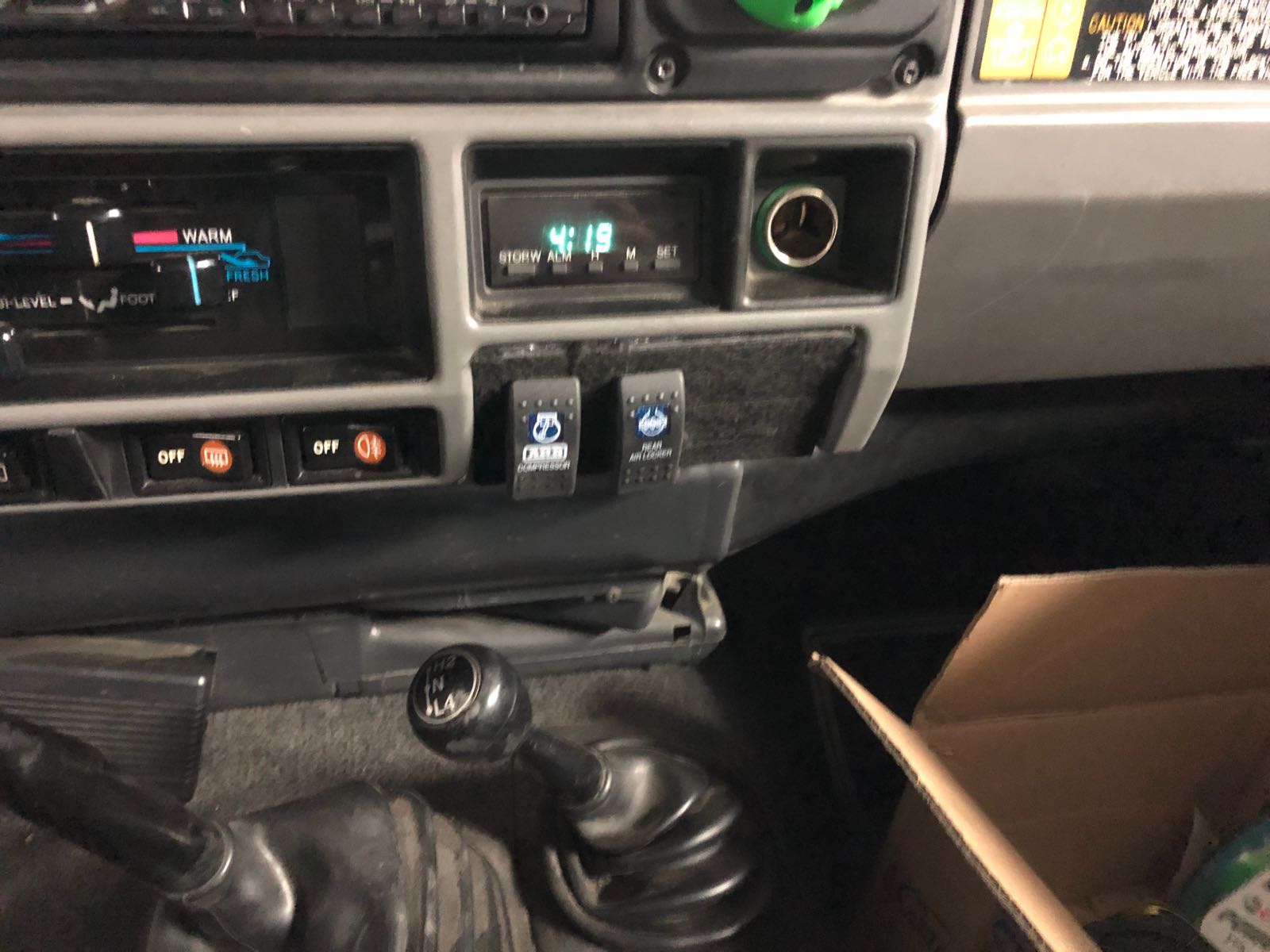

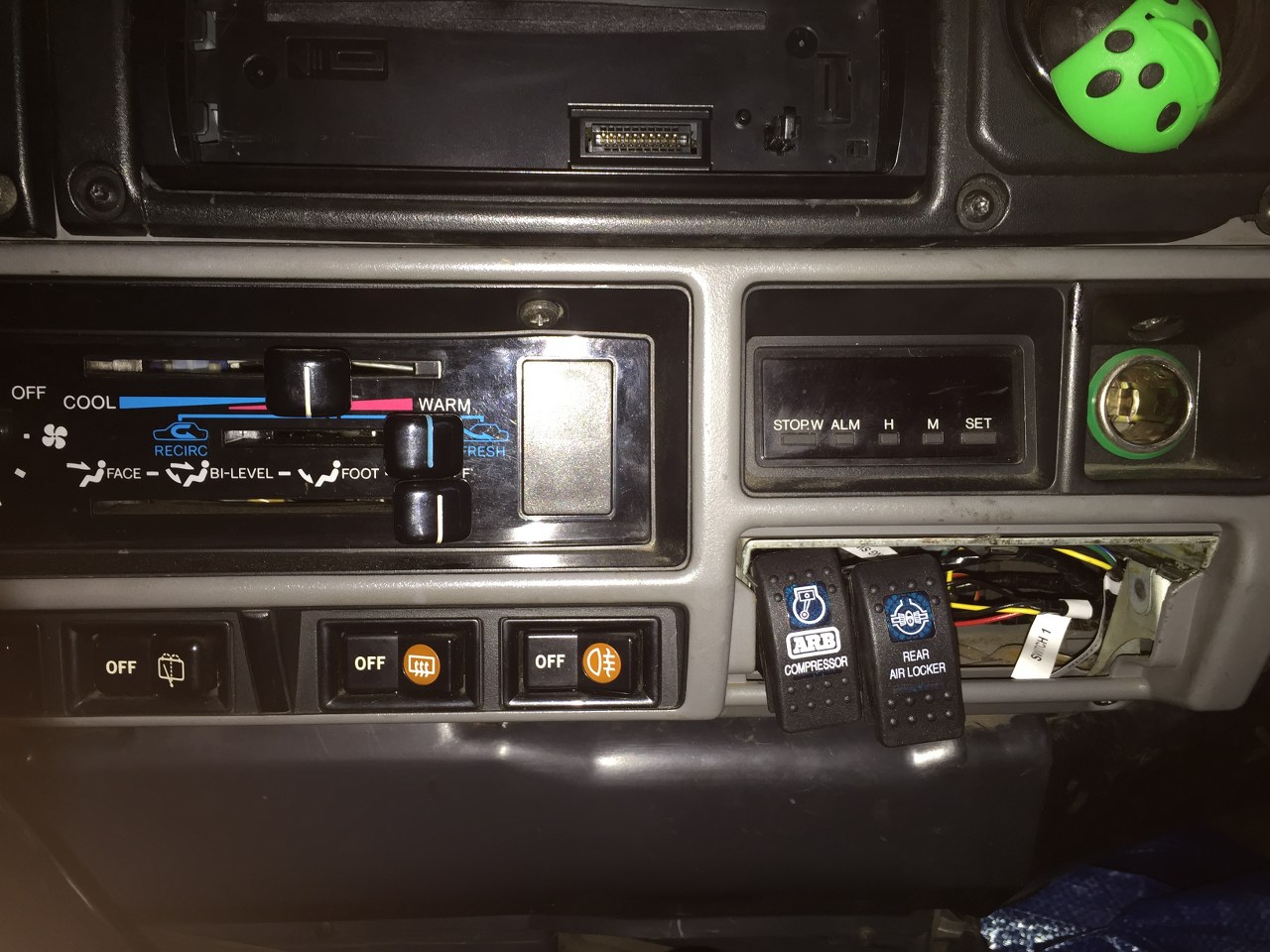

Dopodiché non potevo stare fermo...e purtroppo andare al Carrara Fest mi ha fatto male...ed ho coronato un sogno...giocare con 2 tastini BLU :D
quindi si procede al montaggio!!!
Ovviamente l'accoppiamento della Coppia Conica l'ho fatto fare da un professionista, vista la delicatezza dell'operazione, il resto è normale routine!
Ultima modifica di yota_lj il 21 febbraio 2018, 9:25, modificato 1 volta in totale.

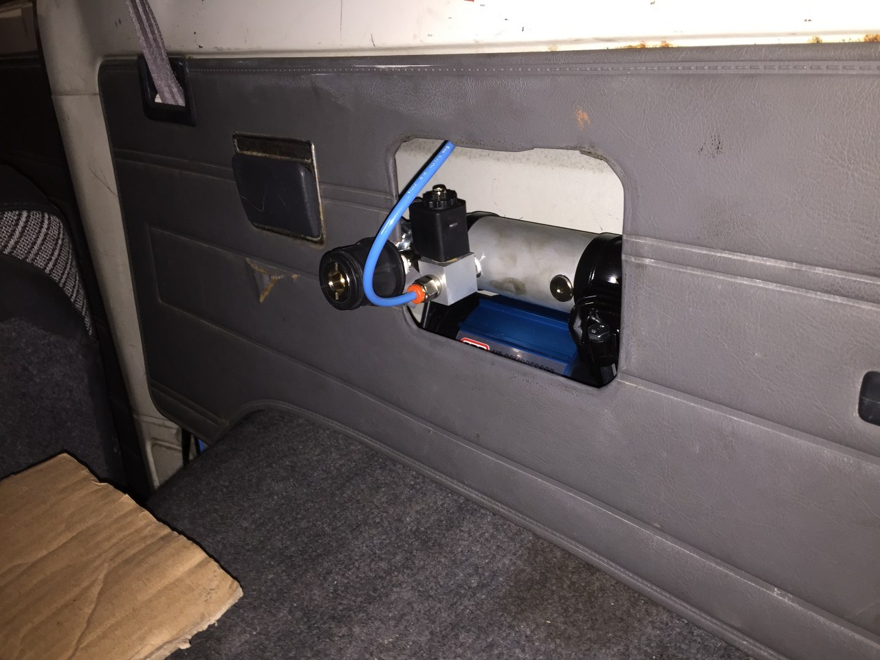

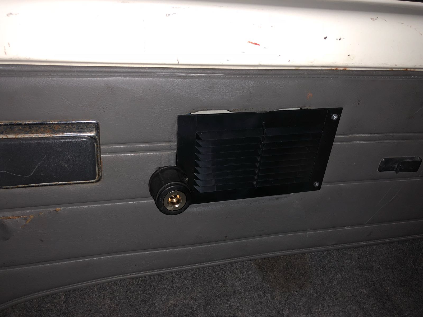

yota_lj
Messaggi: 127
Compressore fissato su silent block...qui ancora provvisorio e tasti posizionati sotto l'orologio come consigliato da Enzino!
Qui ho girato il compressore e iniziato a mettere una griglia provvisoria ;)

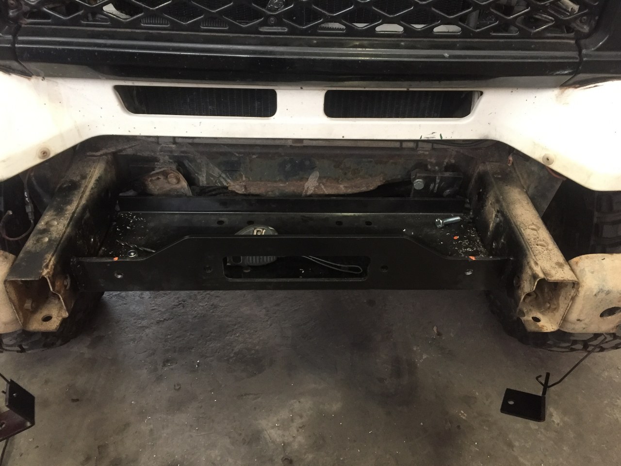

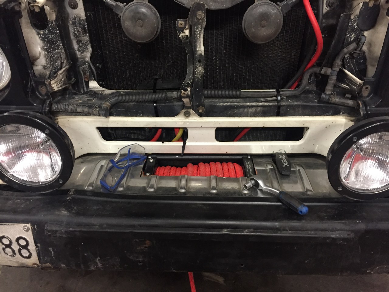

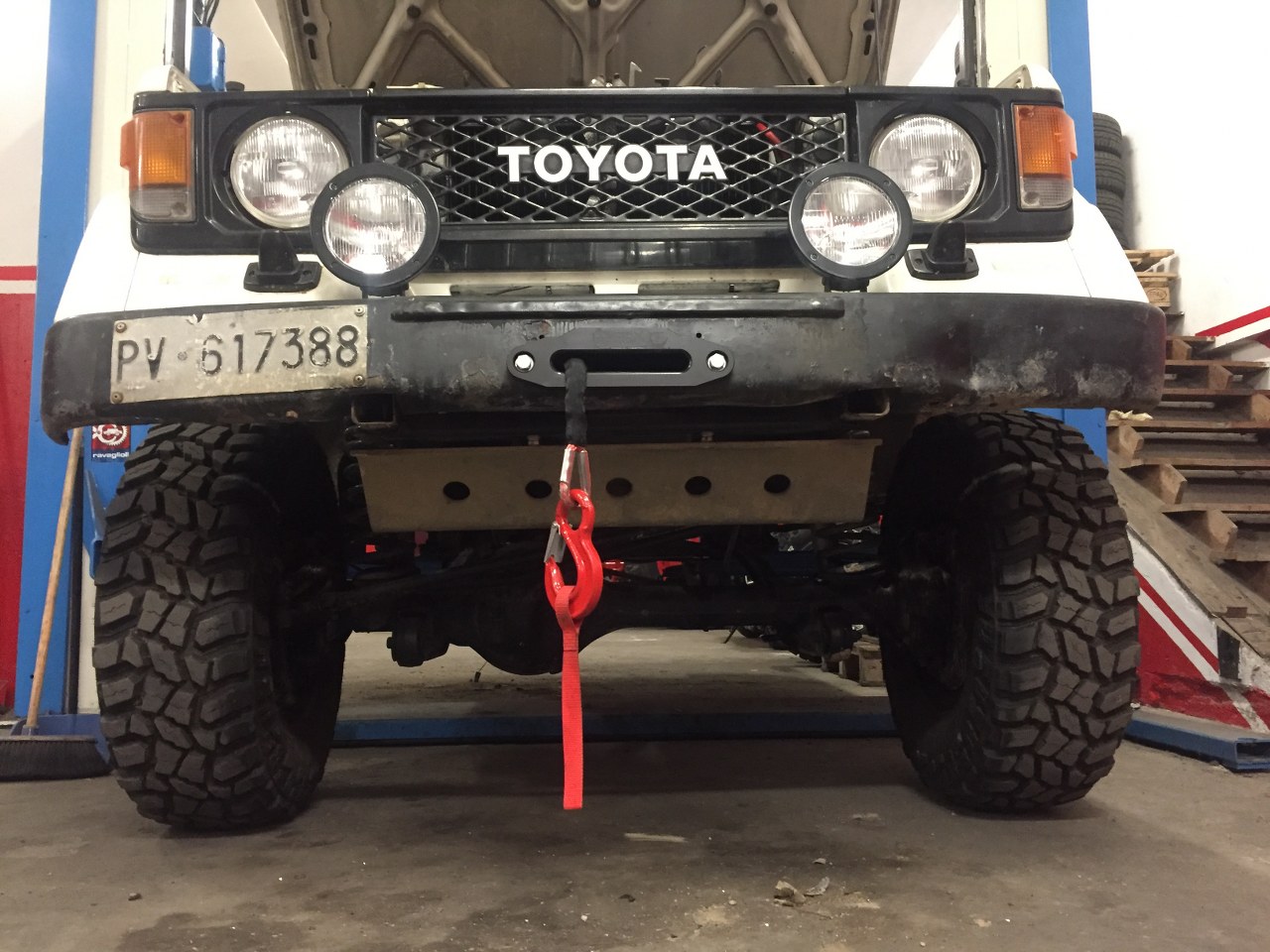

e per non farci mancare nulla verricello tyrex 9500 con cavo tessile!
Ora mancano 2 ganci seri che mi sto facendo fare su misura :D

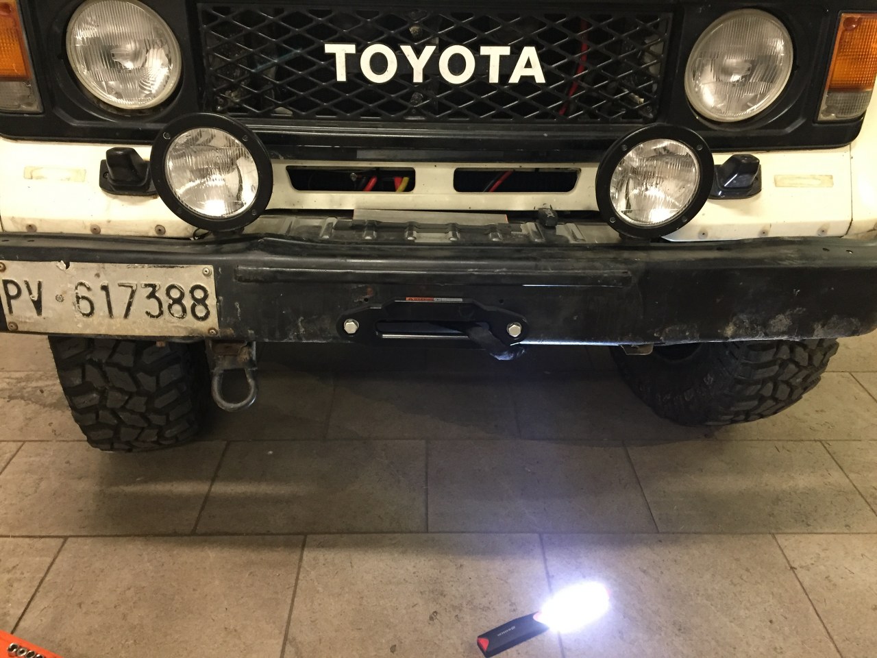

infine ho rimosso i faretti frontali in quanto li trovato troppo invasivi esteticamente, e sto provando dei faretti a LED...per ora sono molto soddisfatto esteticamente, ma un pò deluso se paragonato ai 100w dei precedenti alogeni!!
Messaggi: 848
Sempre bel reportage fotografico.... io mi dimentico sempre... :mrgreen:
Bello il verro quasi nascosto.
In effetti adesso che ci faccio caso con le foto, sta meglio con i faretti e senza i 2 Mega davanti....

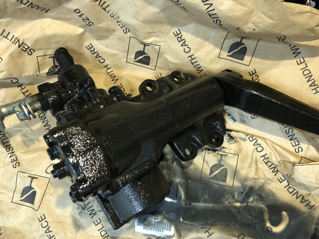

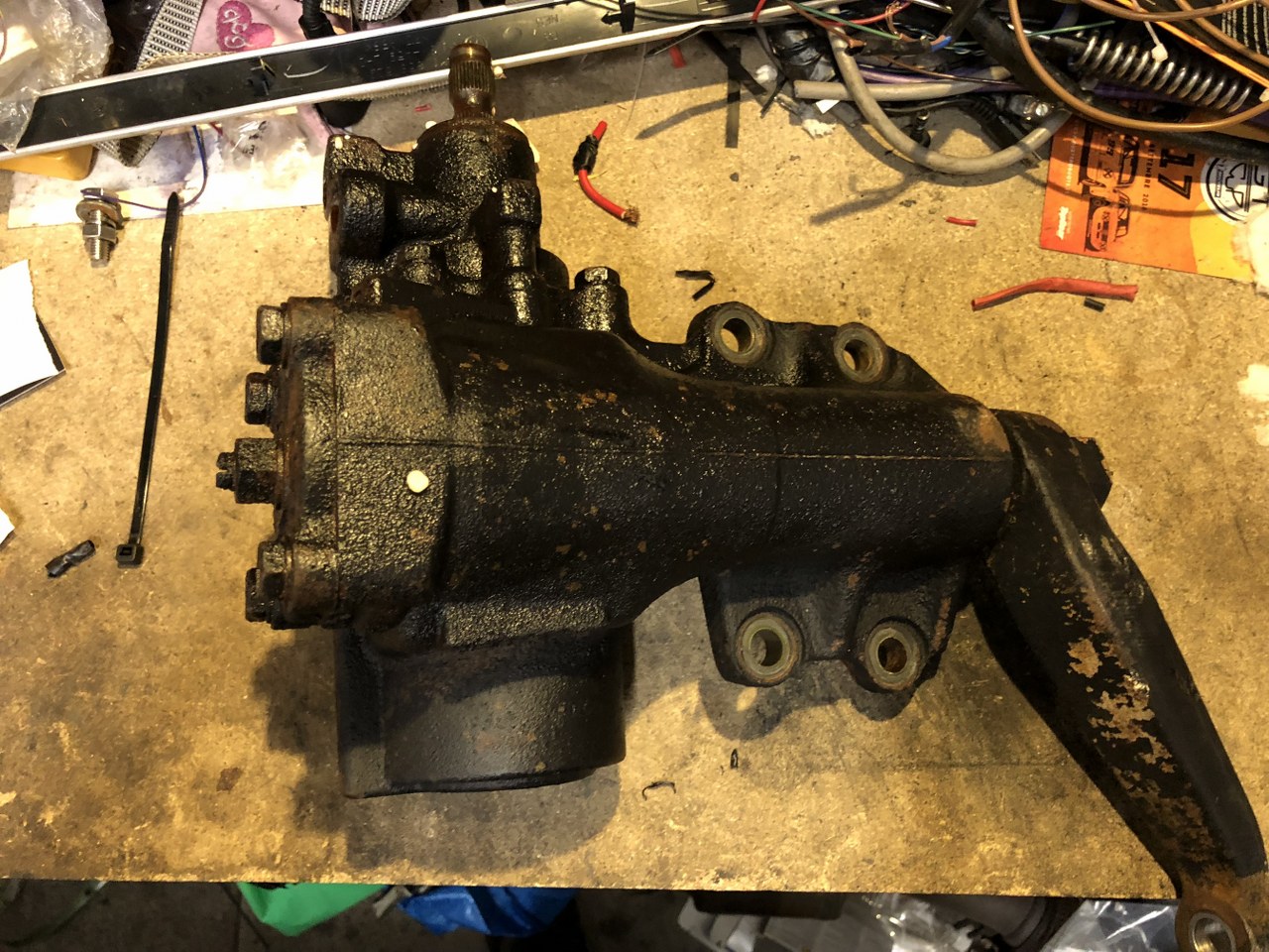

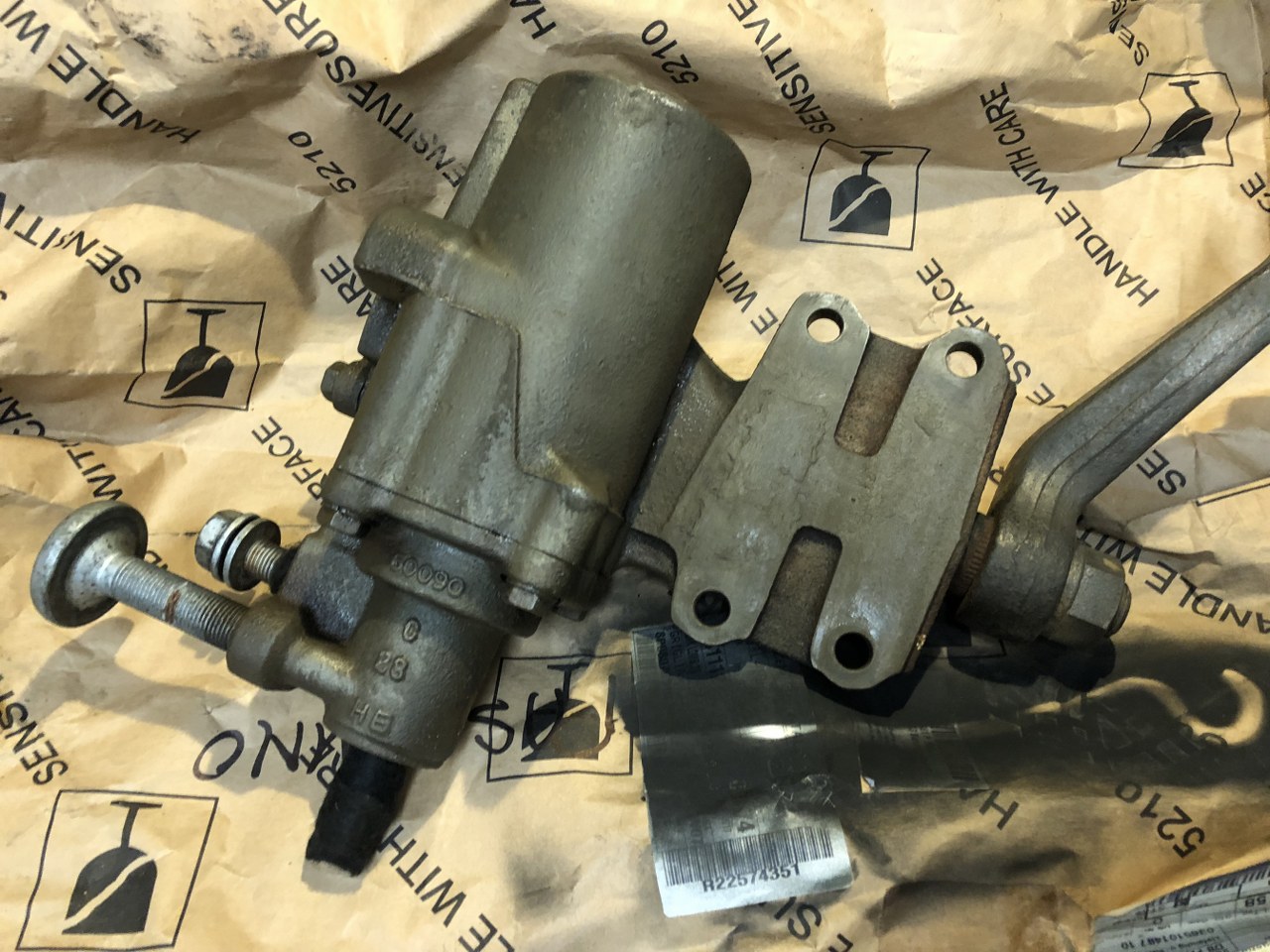

Adesso ho sostituito la scatola guida con quella del cinesino:
Confermo quanto ho letto in altri TOPIC, quindi è davvero più "ridotta", se con quella faro tondo avevo 2 giri per parte (4 totali) ora ne ho 1.5 per parte (3 totali) e come guidabilità è cambiato molto...oltretutto lo trovo persino più leggero, magari è solo merito dell'olio nuovo.
Invece non sono d'accordo con chi dice che va su Plug&play, la scatola del cinesino è più lunga, e quindi vanno tolti dei supporti sotto al radiatore per permettere ai tubi di arrivare, ma sono sciocchezze di fronte ad un lavoro del genere
Ovviamente prima di metterla su, l'ho pulita con una spazzolina di ferro e trattata con Fernovus

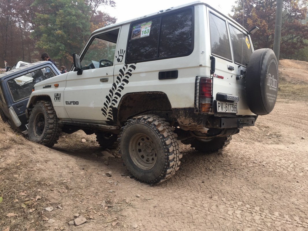

Detto ciò in questi mesi ho avuto modo di testare entrambi i treni di gomme sulla neve...e devo dire che le Cooper in quel frangente mi hanno un pò deluso...ed al contrario le extreme si sono rivelate migliori di quanto avrei potuto immaginare...e dire che le cooper sono del 2017, mentre le extreme sono del 2010...
In questa uscita mi sa che c'era anche Enzino ma era appiedato....
...tanto per cambiare...con 1 metro di neve siamo riusciti a sbagliare strada e finire su un percorso davvero difficile...e abbiamo fatto notte :D
