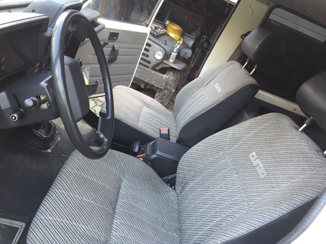

Quindi alla fine abbiamo preso in quel di Genova un lj70 dell'86, precisamente, oltre che essere mio coscritto, ci passiamo solamente 5gg (data di nascita vs data di prima immatricolazione).
Autocarro 2 posti, nato autovettura, completo di interno originale praticamente completo, 305.000km in discreto stato di carrozzeria, solamente appena provato ho pensato: "MAMMA QUANTO E' LENTO :D :D "

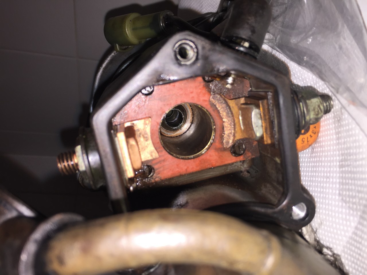

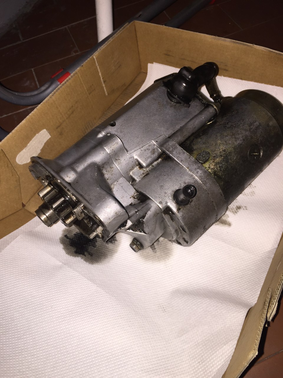

Al momento dell'acquisto montava assetto +5 lovells, km2 7.50 e cerchi traction e l'unico difetto evidente era il motorino d'avviamento che spesso non girava (spazzole consumate!)

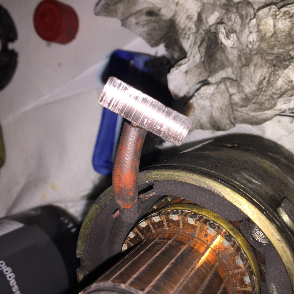

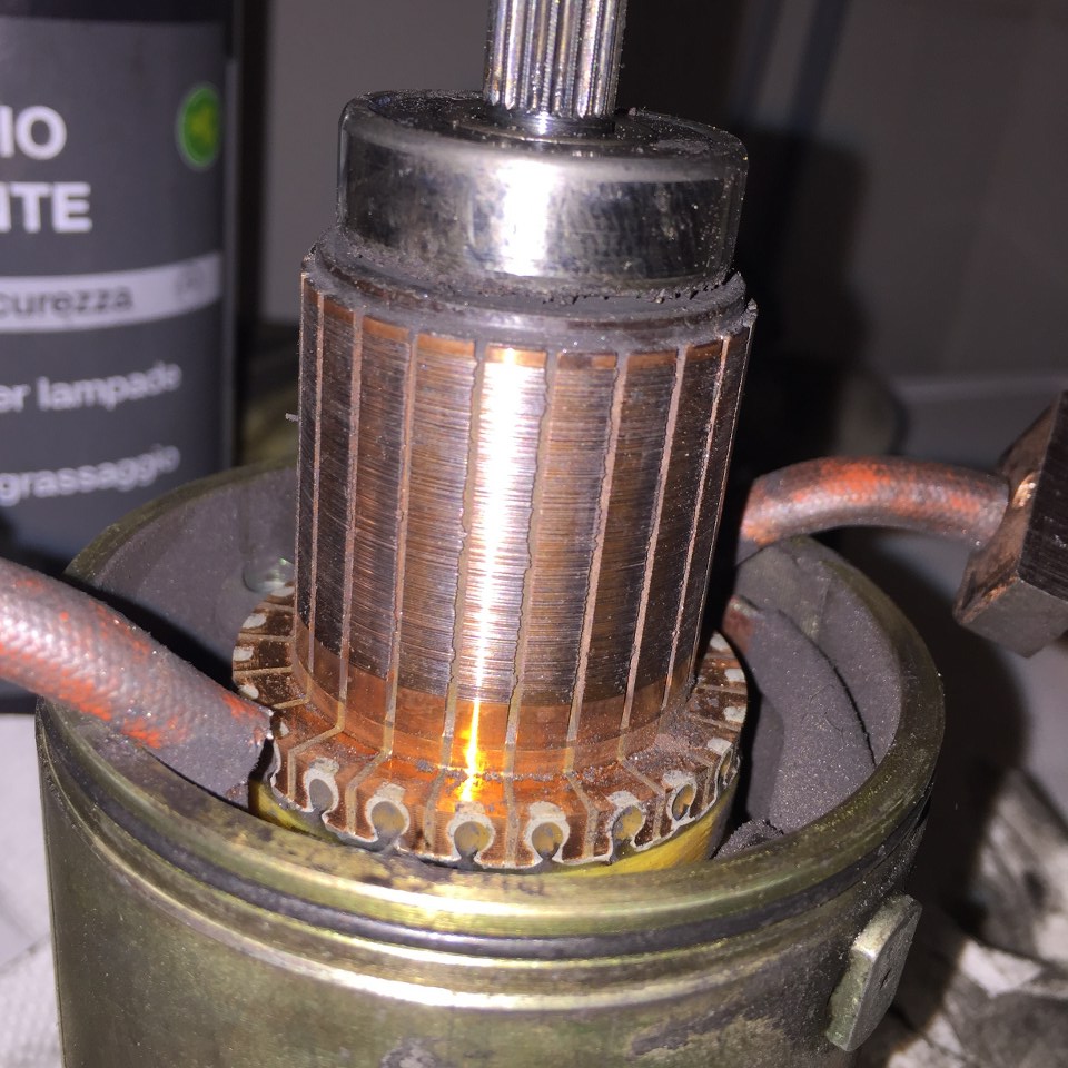

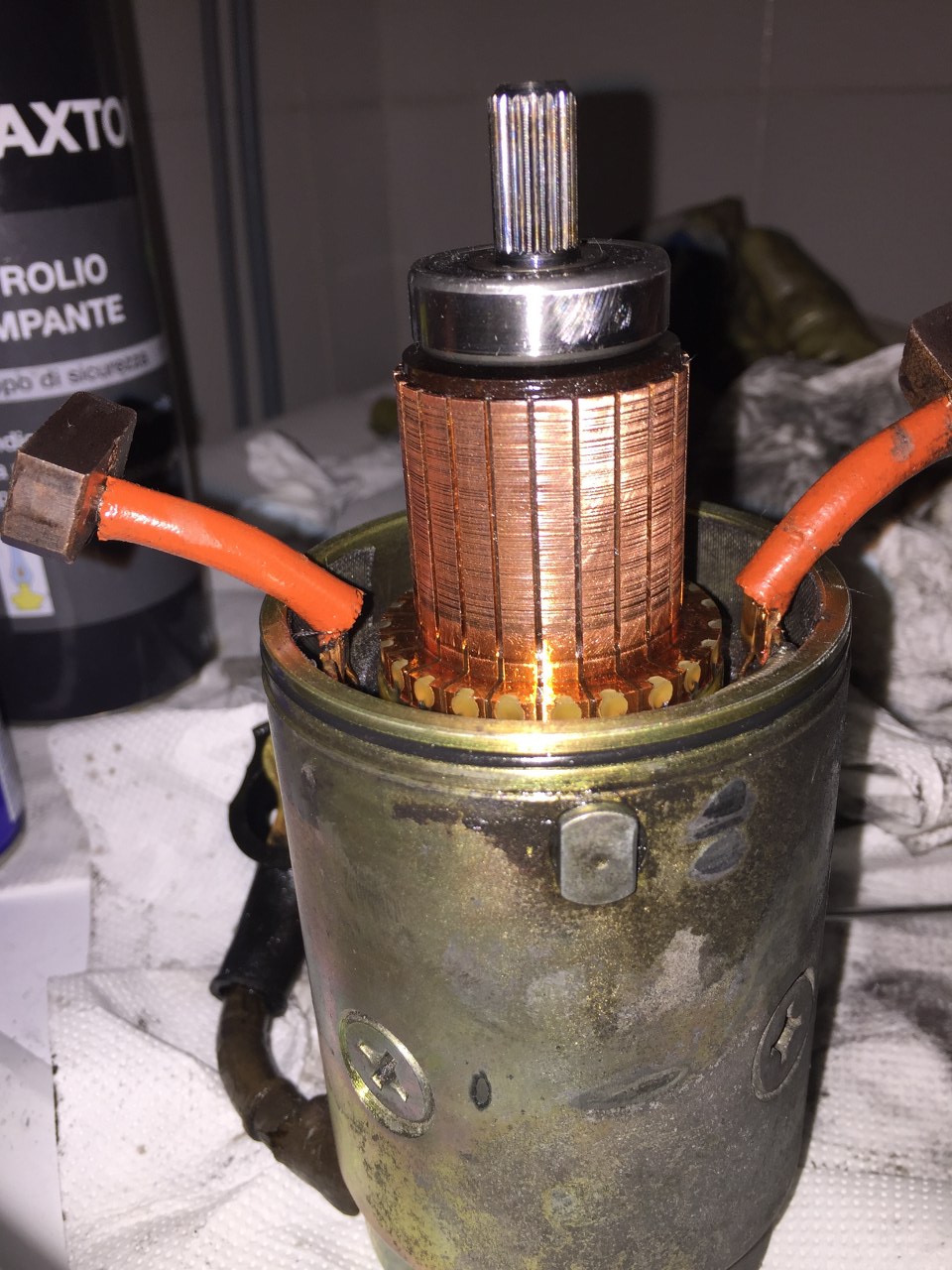

La prima cosa è stata, insieme ad Enzino dargli una bella ripulita e rimuovere qualche adesivo "di troppo" per poi procedere con il solito tagliandone di rito, ma prima di tutto ho smontato il motorino d'avviamento per vedere cosa era successo:
Quindi una bella pulizia prima dello smontaggio
Controllato lo spessore minimo delle spazzole, >di 1,5 quindi una bella pulita e si rimonta, non era qui il problema

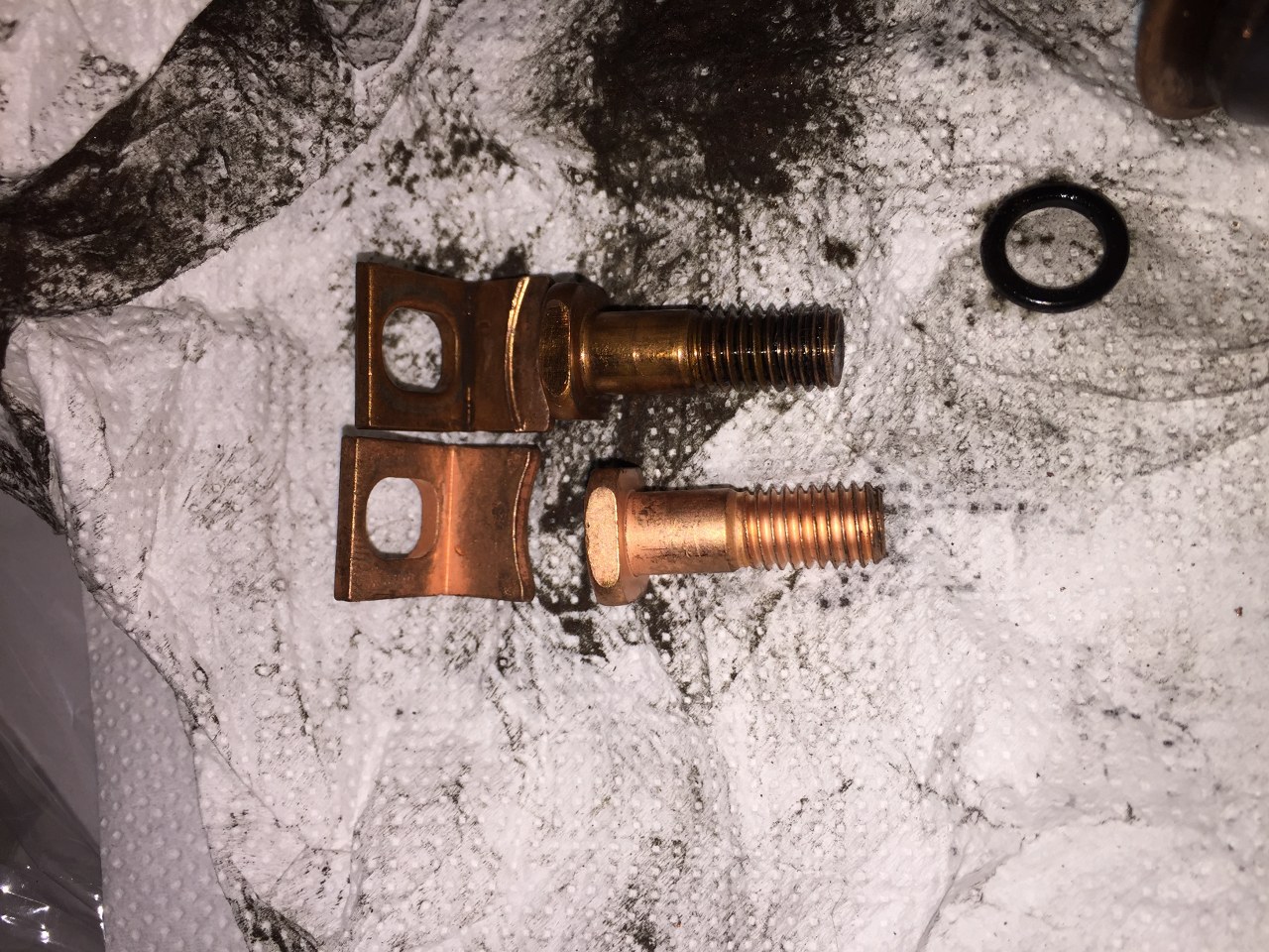

Ecco invece il problema, spazzole del solenoide, finite!
Recuperate da un motorino di un rav4 :D :D e via si rimonta!

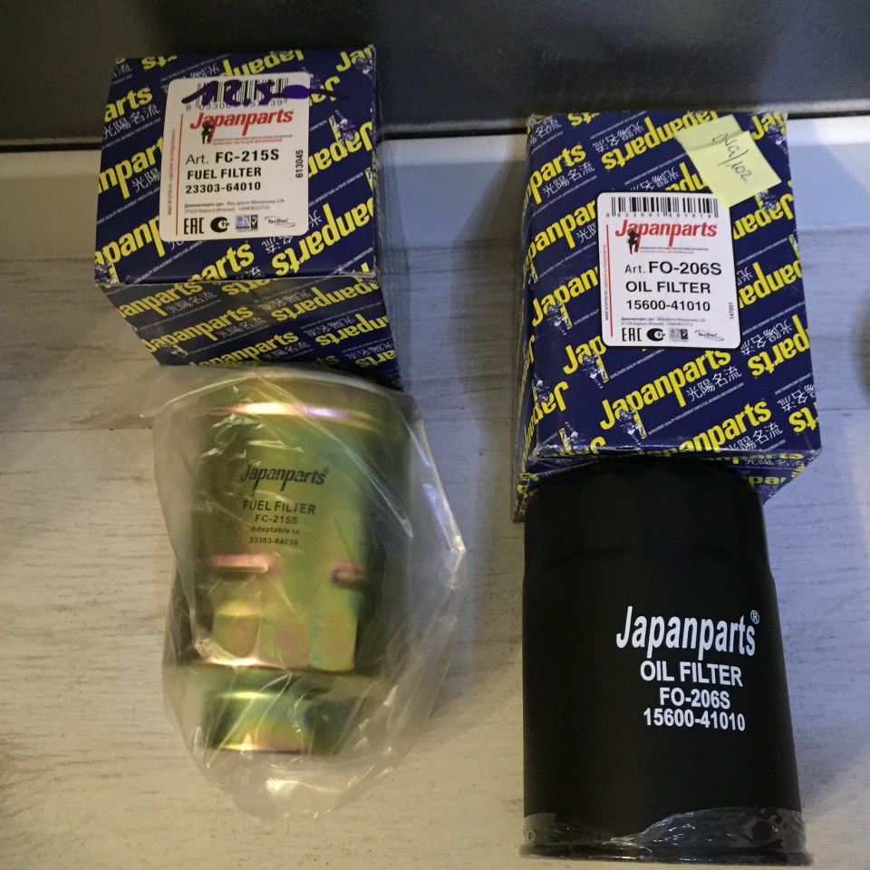

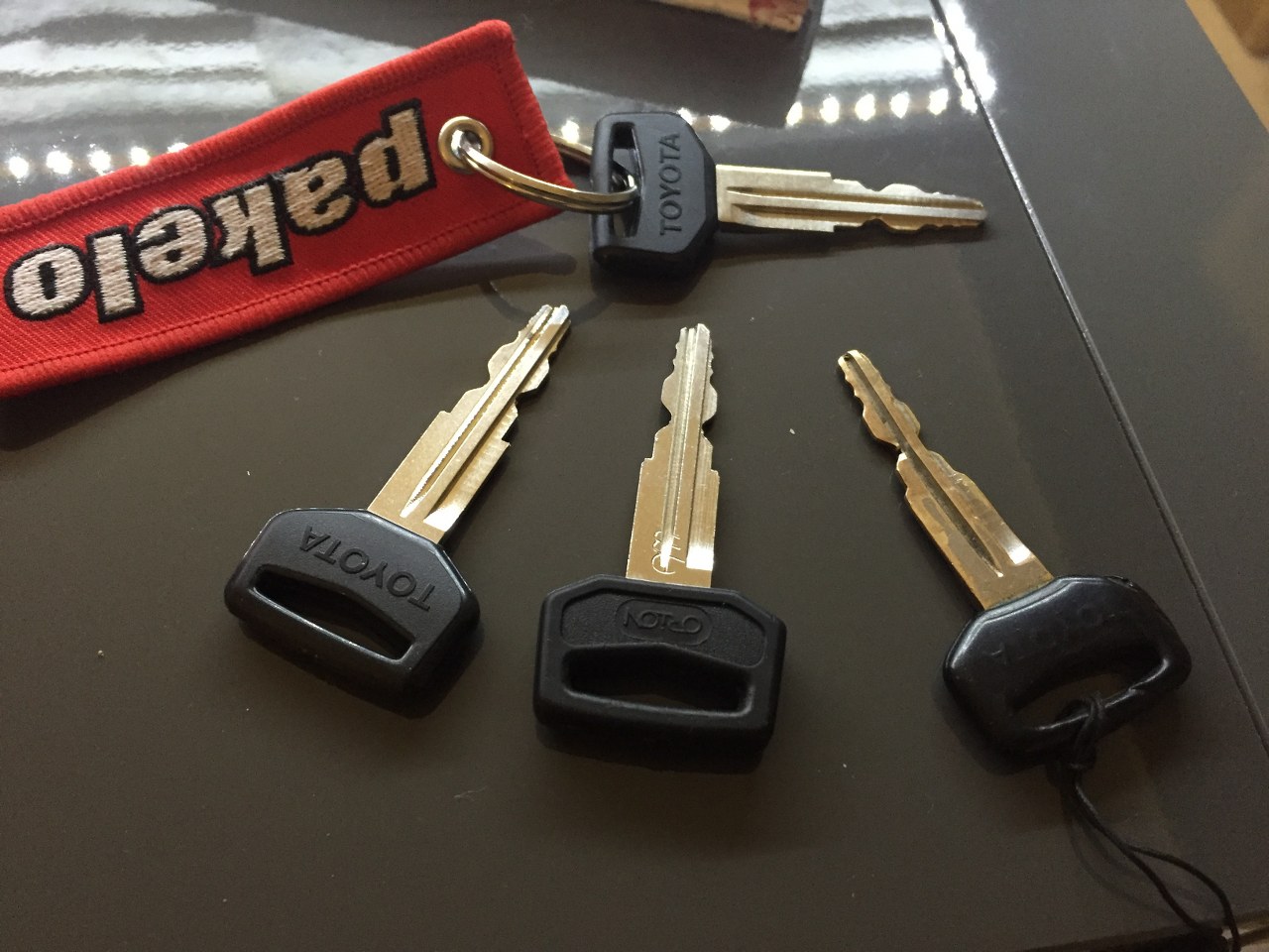

Si può procedere così al tagliando completo e copia delle chiavi, dato che ne era rimasta solo più una e molto consumata

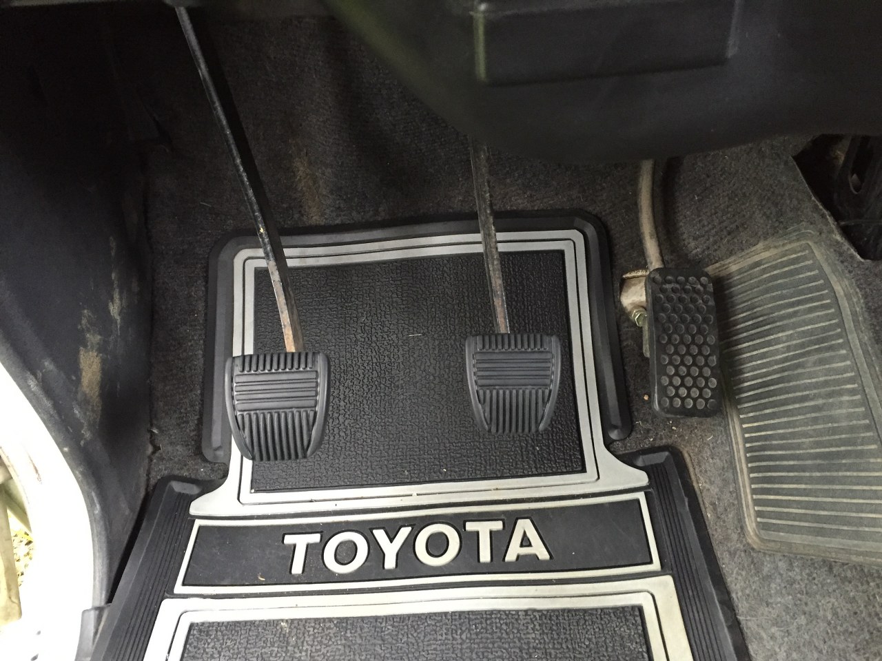

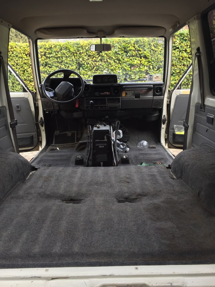

Ovviamente non mancano i copripedali originali (era mancanti)

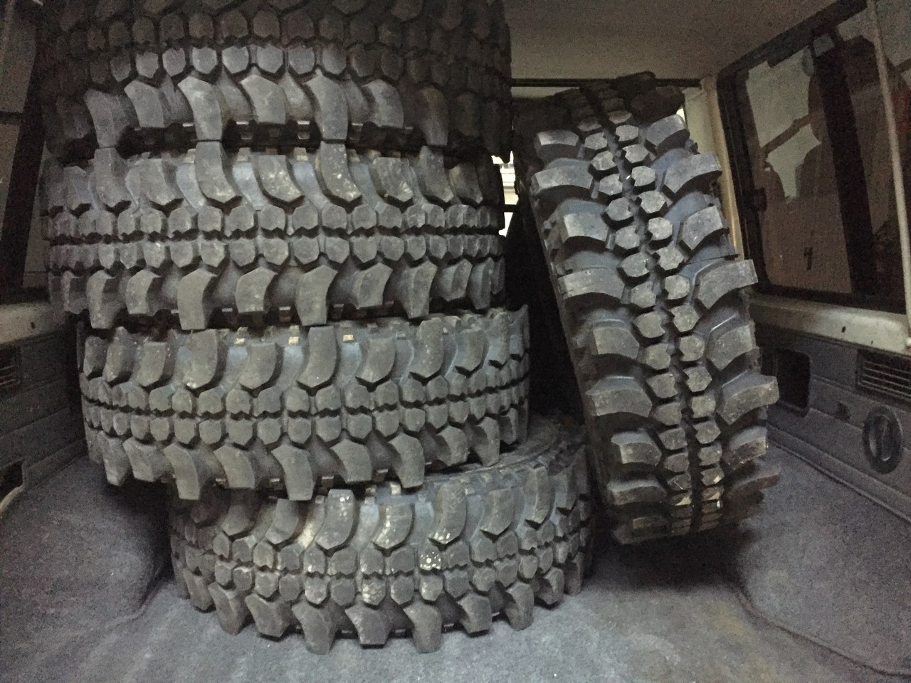

e le 235/85 extreme per le giornate più impegnative!
Direi che così ci siamo :D

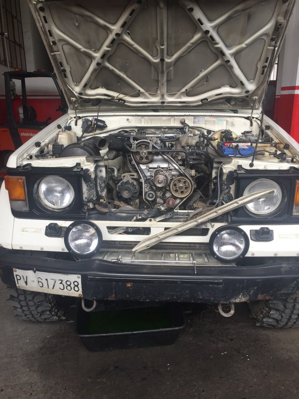

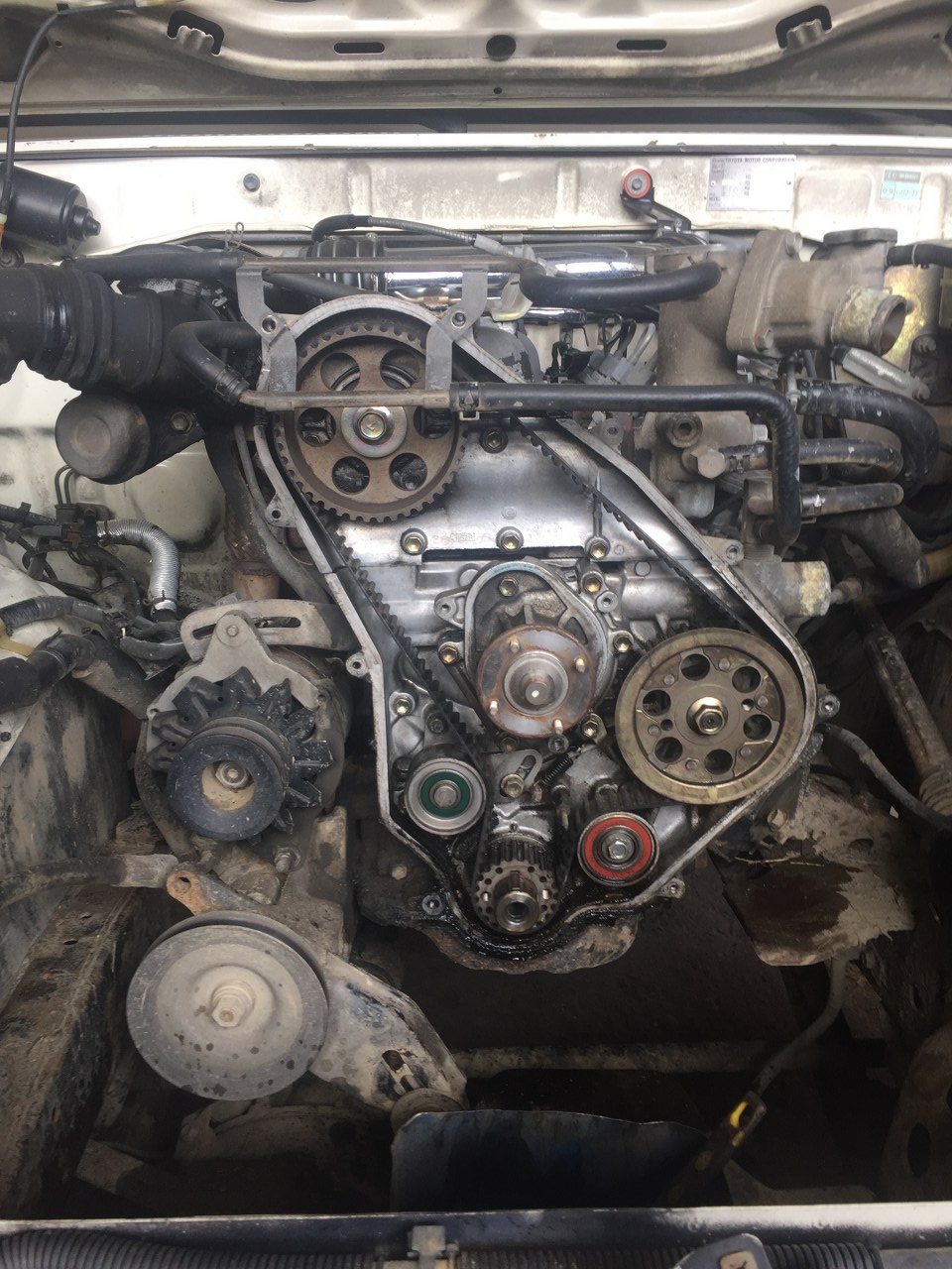

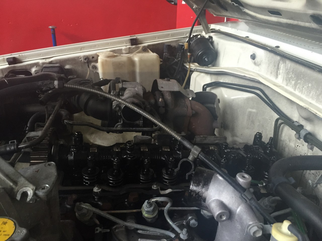

Anche se era in buono stato, ho sostituito la cinghia di distribuzione e la guarnizione del coperchio punterie che perdeva un pochino:

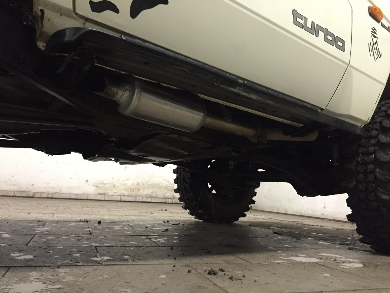

Ho provato anche uno scarico corto, per quando incredibilmente la macchina fosse molto più pronta sotto e prestante, l'ho subito rimosso per il rumore assordante, inutilizzabile parer mio

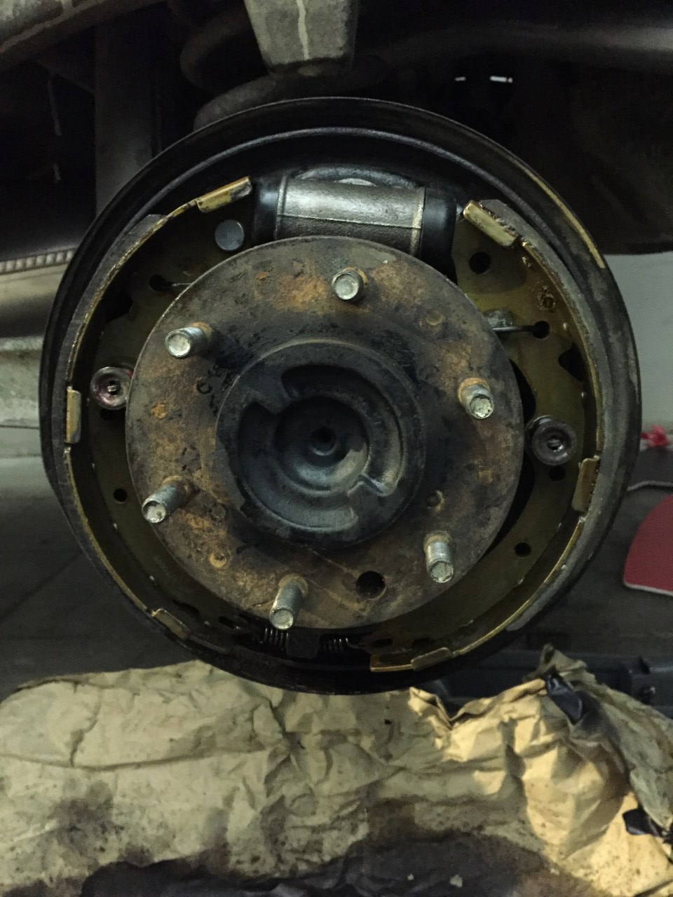

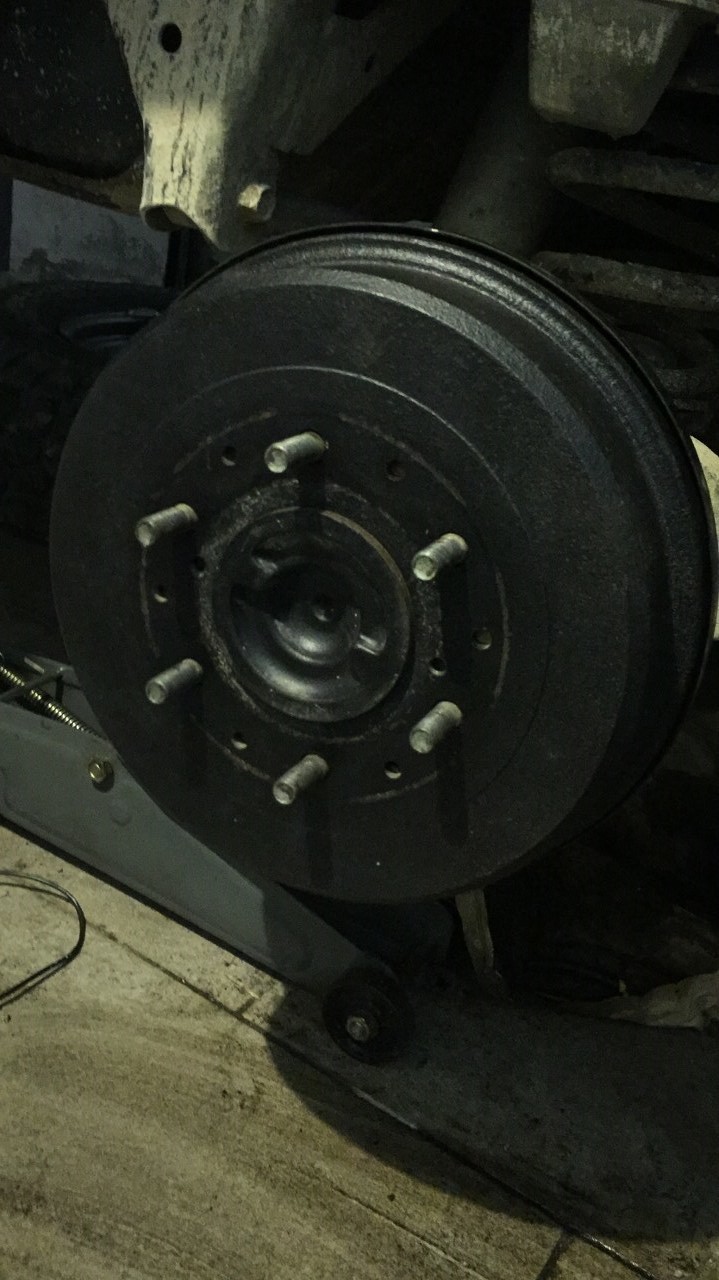

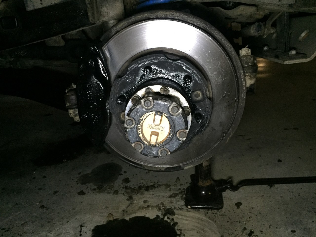

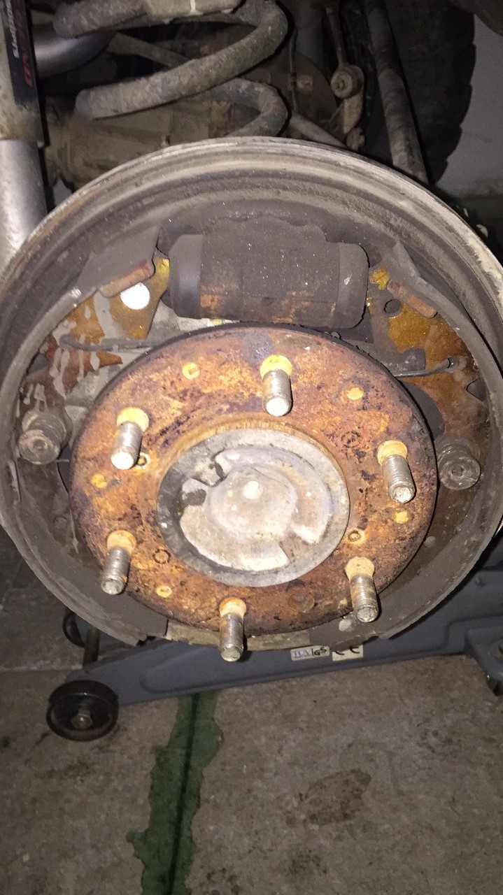

Infine ci siamo dedicati al reparto freni, per non farci mancare nulla :D, quindi tamburi, kit revisione pompa freno e pastiglie anteriori, mancano i tubi, ma ho aspettato dato che vorrei metterli in treccia
Presto mi toccherà anche revisionare le bocce, dato che perdono ahimè

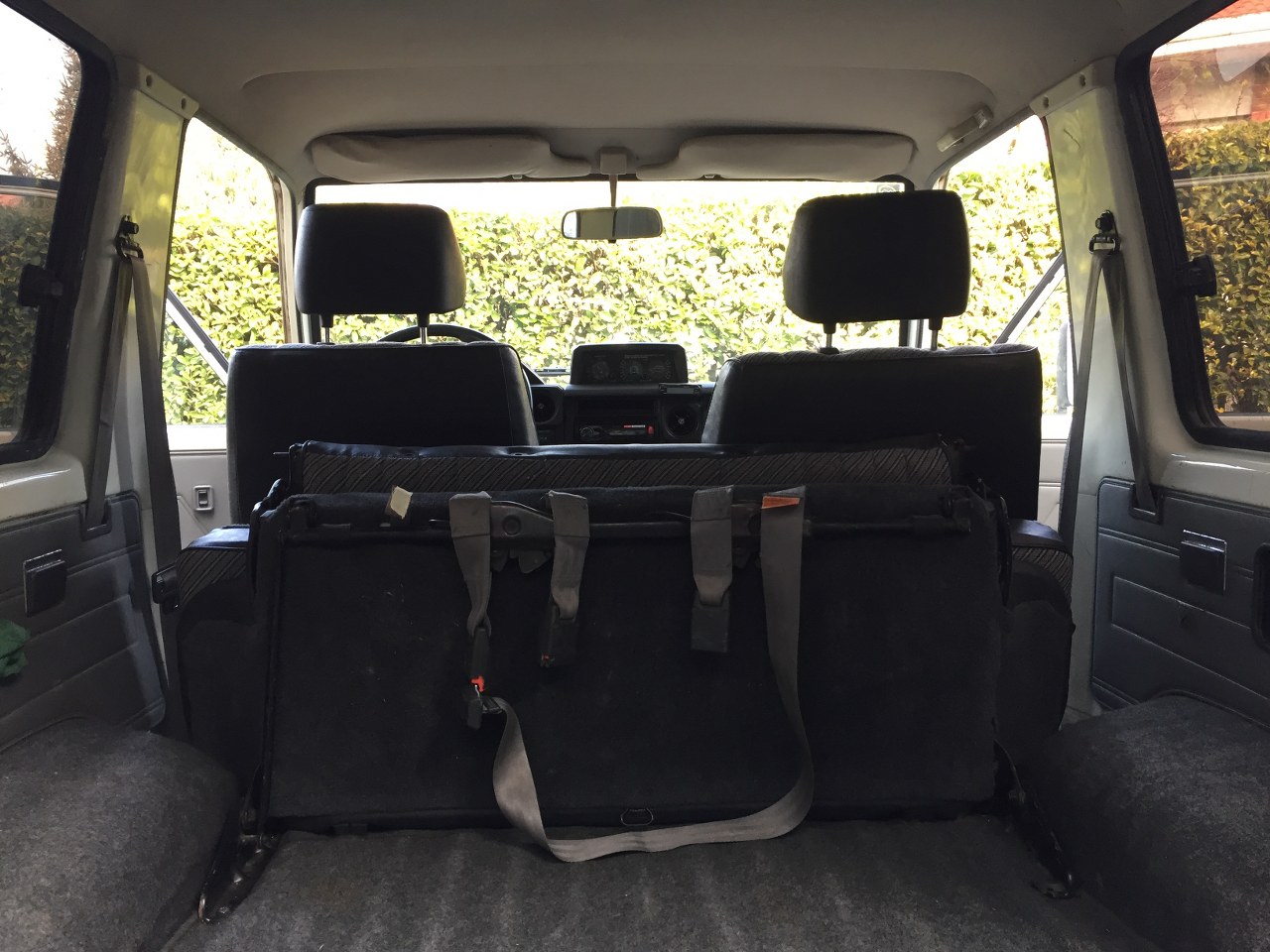

Infine, ho fatto richiesta di trasformazione di nuovo in autovettura ed omologazione delle 31x10.50 come treno stradale

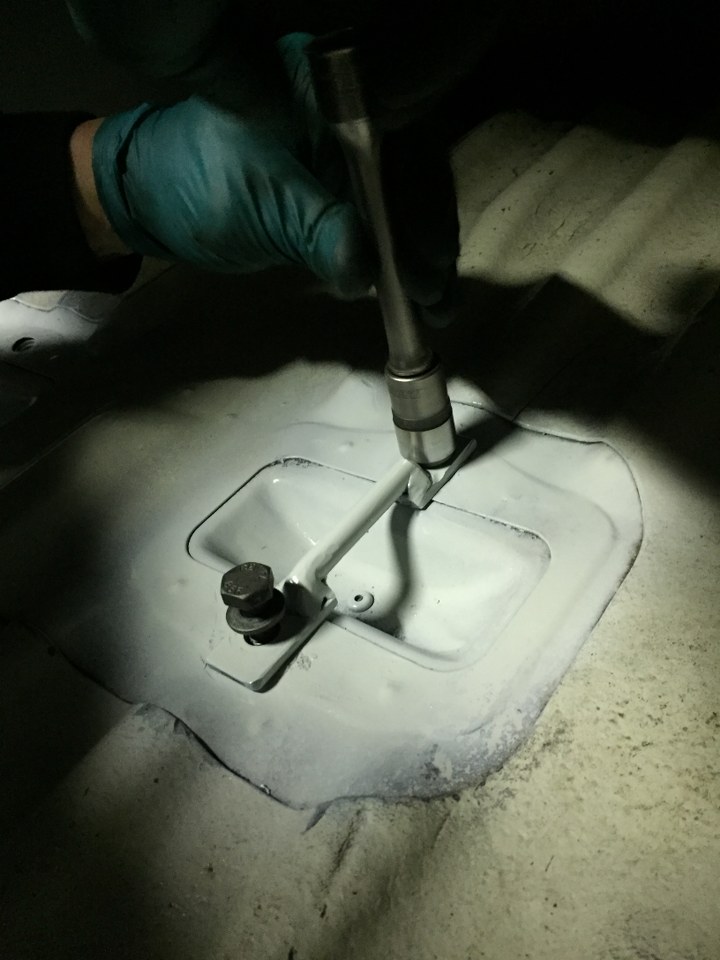

Peccato che ripristinare i fori, le cinture...e soprattutto gli agganci è stato un lavorone, anche perchè quest'ultimi erano introvabili, e sono stati rifatti da zero
Però magicamente omologazione passata, quindi ora siamo solo in attesa del libretto nuovo!!

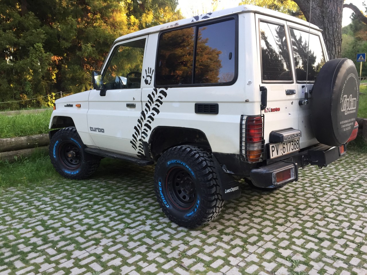

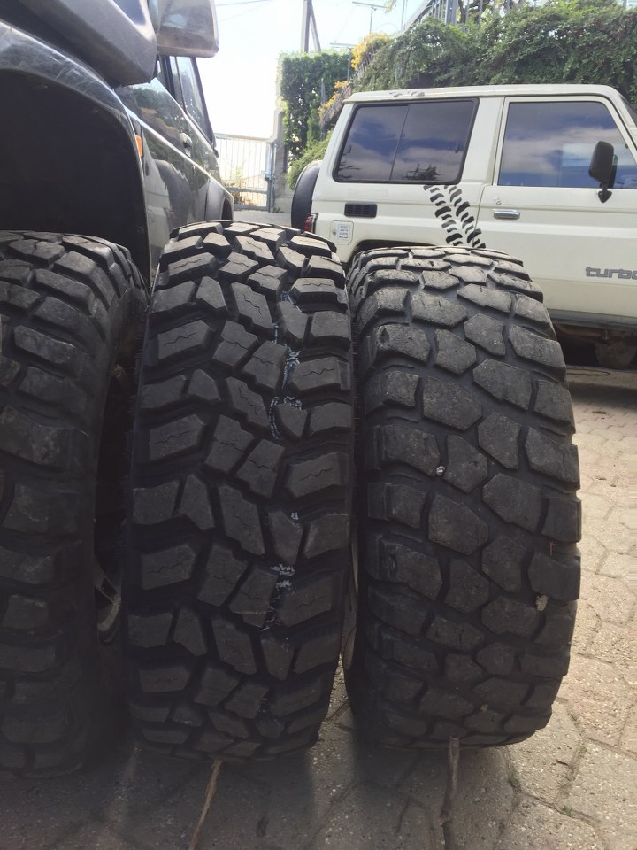

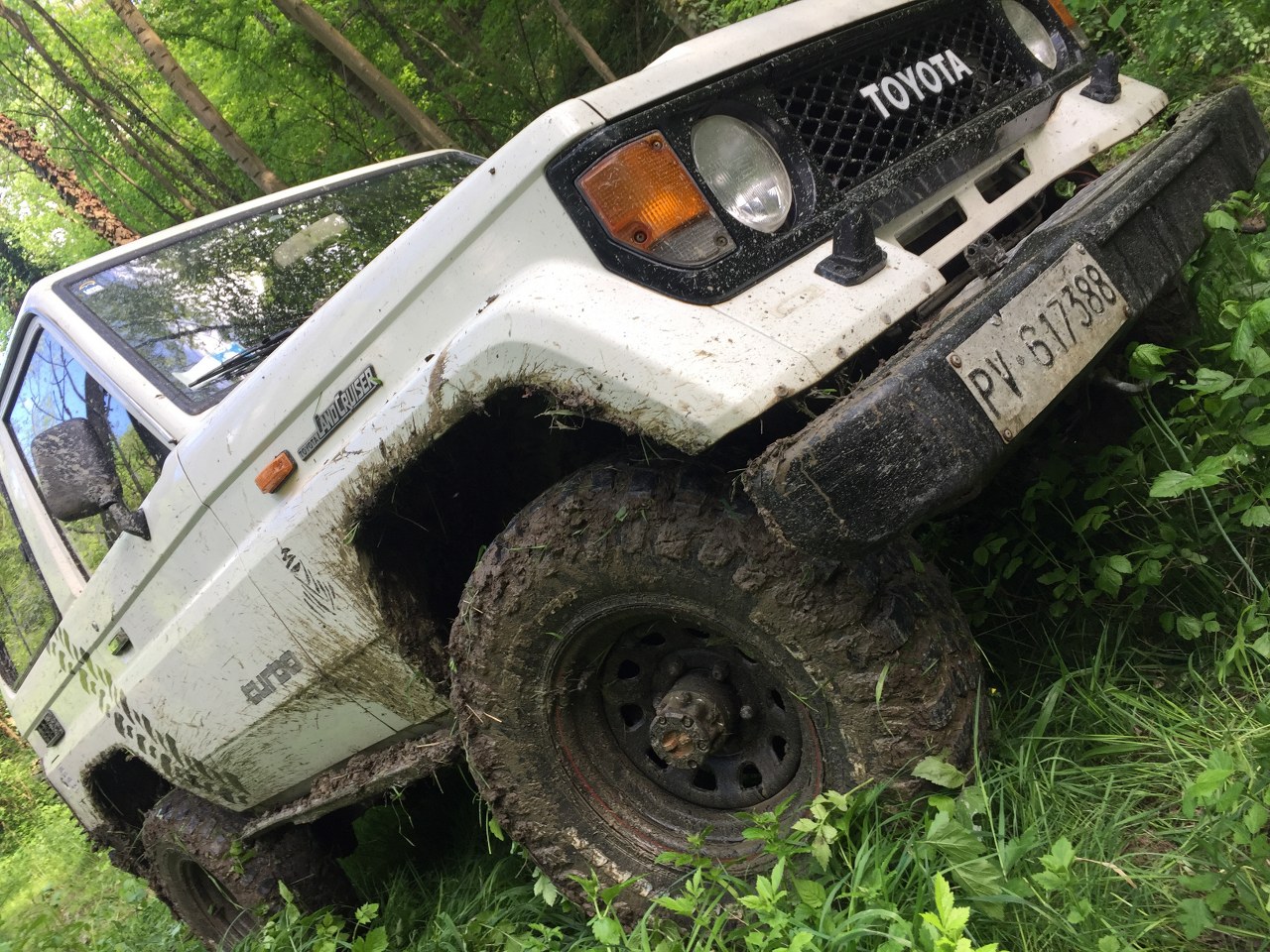

Qui con le cooper appena montate!
Qui invece a confronto con le 31 ricoperte di Enzino!!
e qui durante un primo test nel fango :D

Anche se l'ultima volta nella fangazza (scenario dell'ultima foto) è andato meglio lui con le cooper nuove che io con le 31 lisce davanti e le extreme dietro...!! :shock: :-D

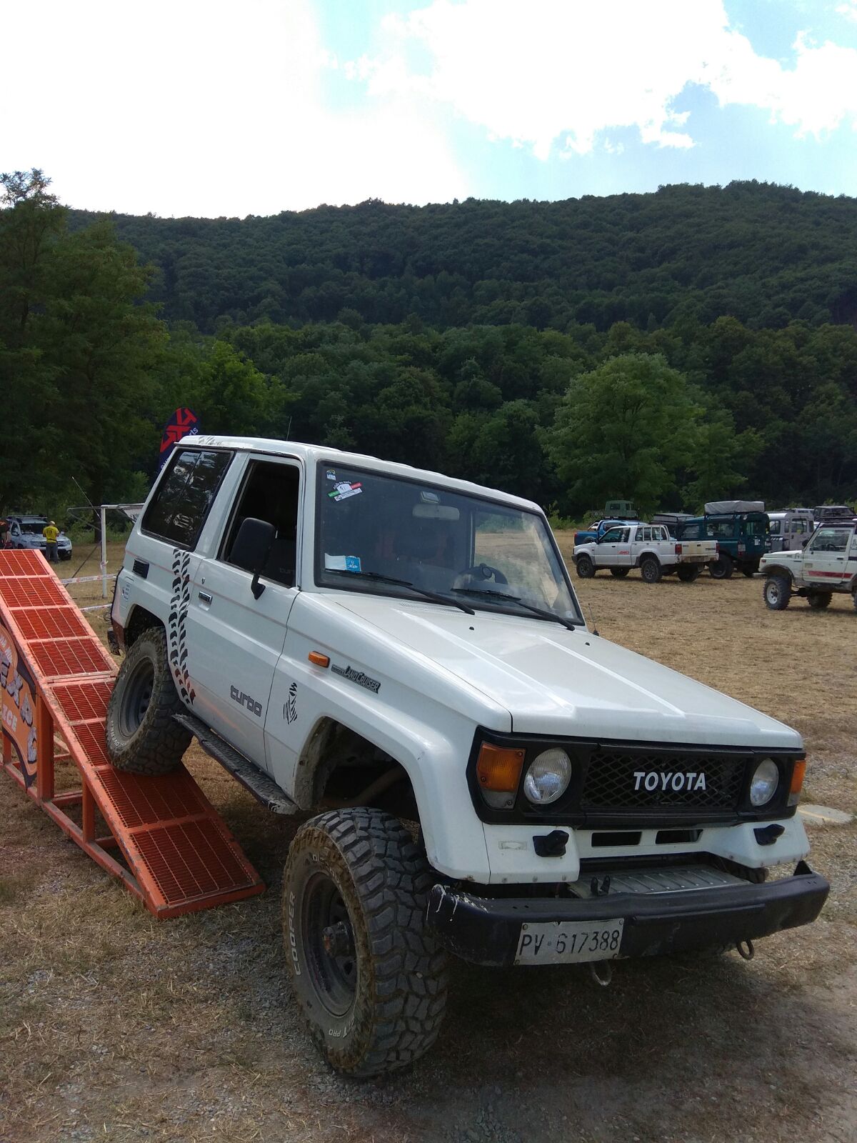

Ieri Expo 4x4 a Luserna, è stata una bella giornata :evil: anche il pistino trial era molto carino, tecnico ma non impossibile ;)
ho anche potuto provare bene l'escursione...davanti si muove...dietro è inchiodato...non si muove proprio...penso che a breve mettere 4 molle HM4x4 :)

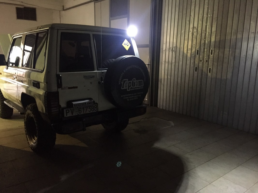

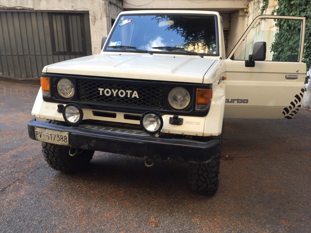

Ho iniziato prima di tutto a rimontare i miei faretti di profondità anteriori ed uno posteriore a led
Un lavoretto rapido ed indolore...
