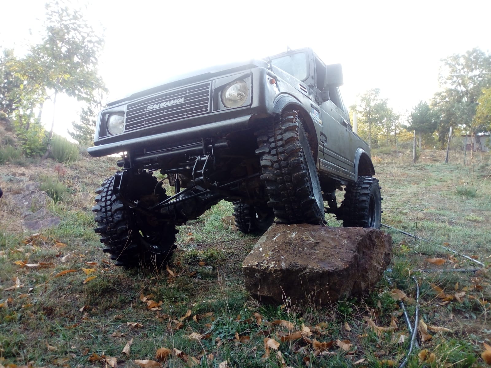

Sisi enzino si muove abbastanza bene, uo montato anche all'anteriore 2 balestre posteriori sempre xt

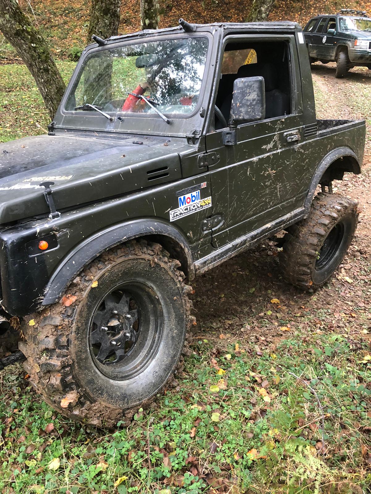

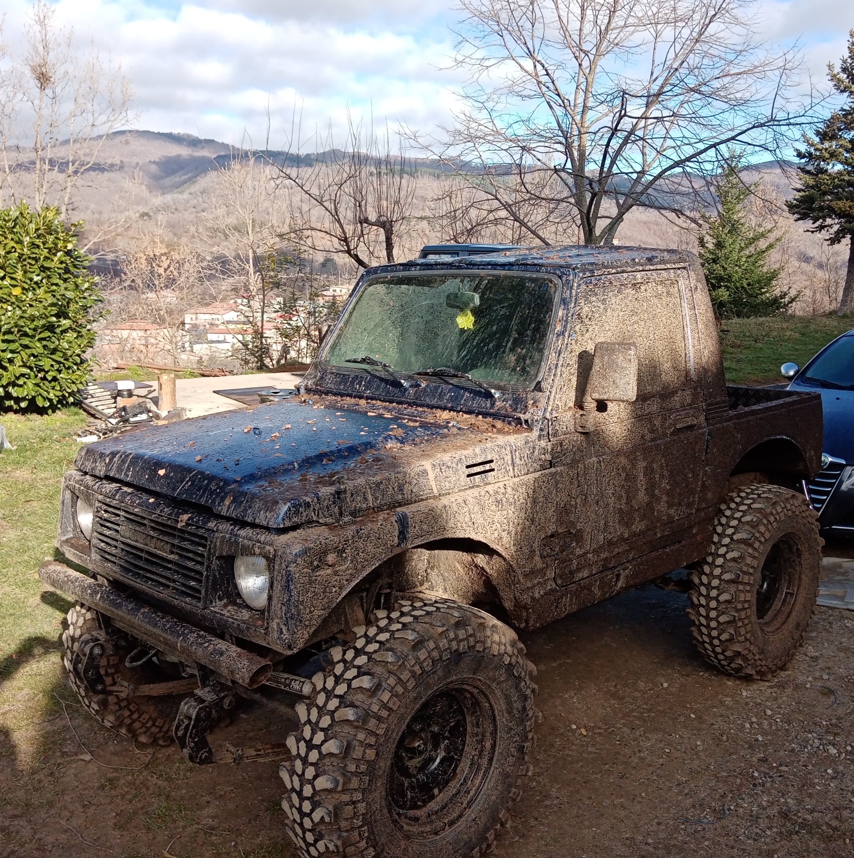

Ho montato 4 posteriori per mia scelta, si sposta tutto il ponte avanti e aumenta parecchio l'escursione, anche grazie alle y dello shacklr momtate all'anteriore che fanno da dinamico.
Comunque le modifiche continuano,tolte le 235 e montate 4 31/10.50 extreme ,e mi tocca andare di flex all'anteriore

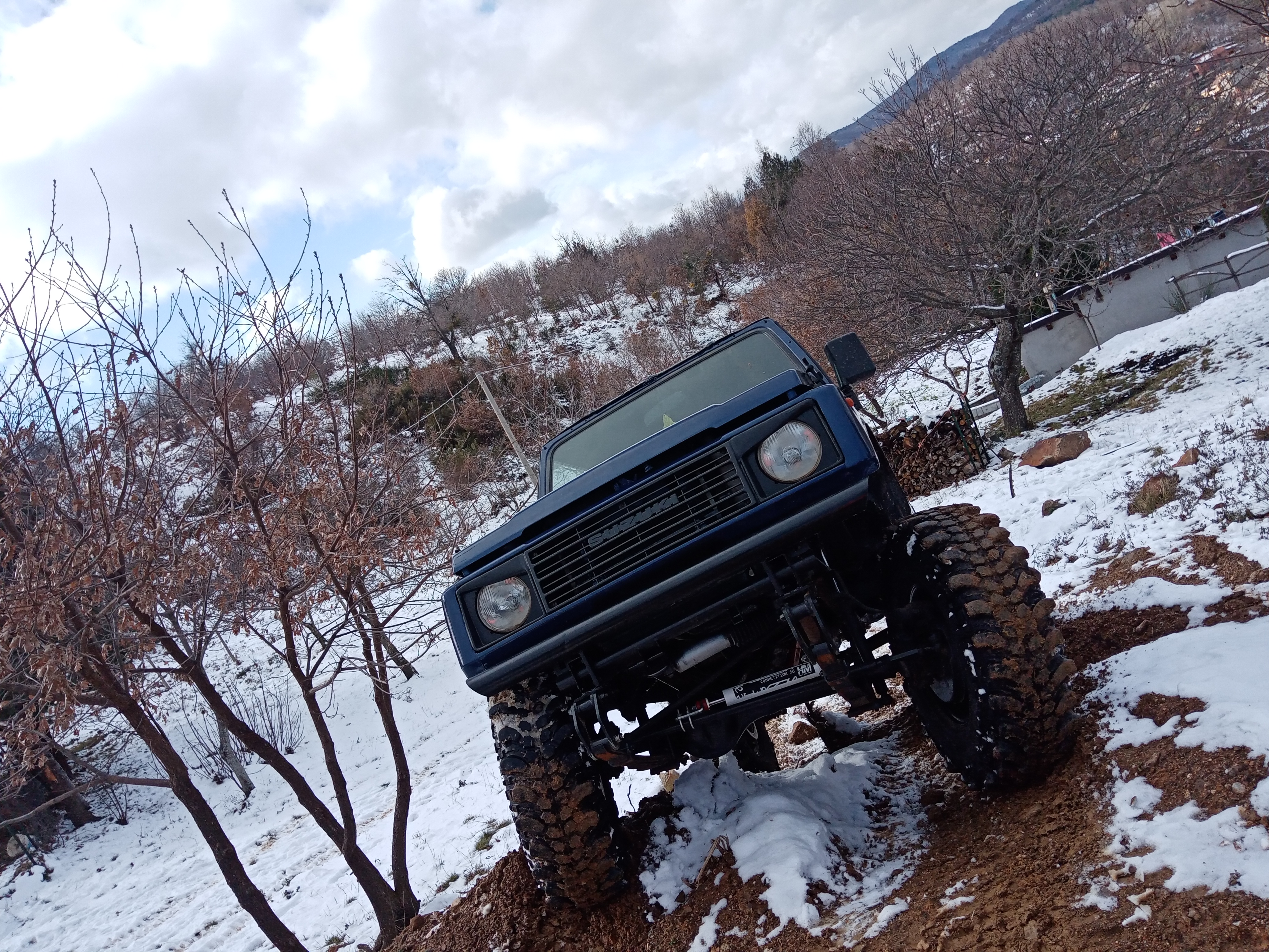

Il suzukino ha preso un po' di forma in tutto qst tempo di assenza dal forum, verniciato blu, parafanghi allargati, 35 silverstone e 1.6 vitara
