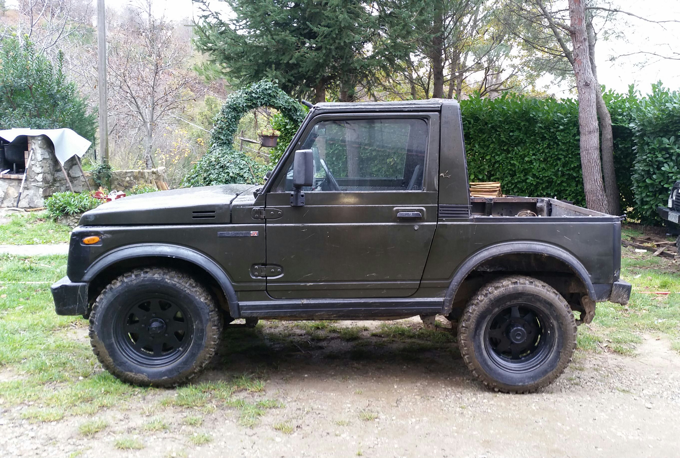

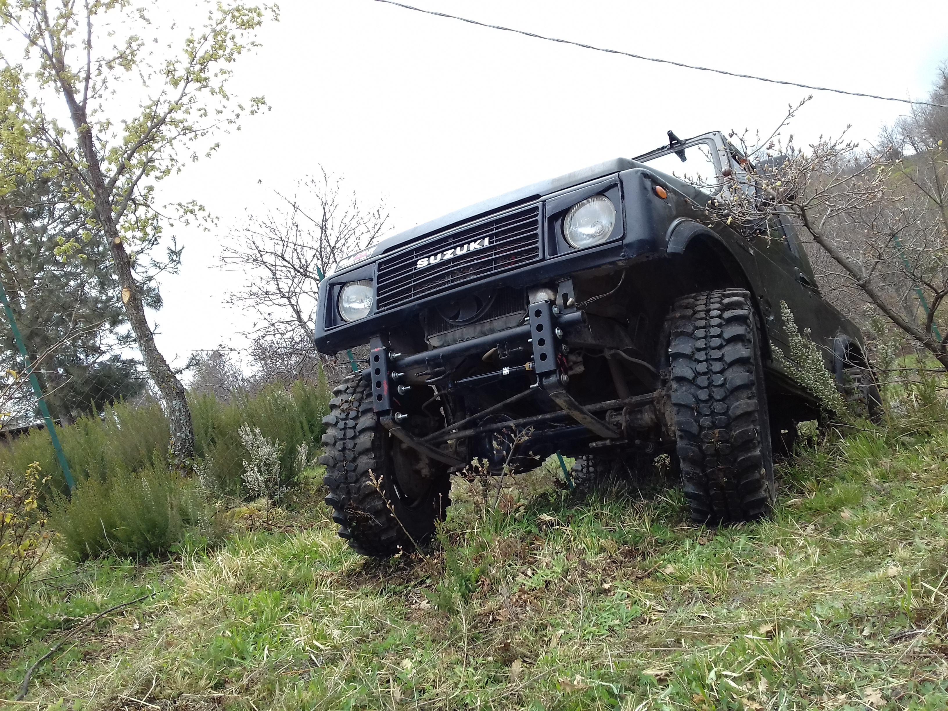

Buonasera a tutti,ho trovato finalmente il tempo di presentarvi l'ultimo arrivato, suzuki sj413,1984 arrivato a casa non proprio bello e perfetto.
Risanato dai fondi,montato kit fatto in casa, biscottini fatti in casa,super ridotte 5.14,extreme 235,distanziali da 3cm,scarico sportivo, sedili fiat coupè,pannelli portiere rifatti e per non dare all'occhio vetri anteriori oscurati :-o .
Cambiati tutti gli olii,supporti cambio e riduttore,candele e tagliando.
Fuoristradisticamente parlando un altro pianeta rispetto al pajero,per ora va bene così ma è gia in programma un assetto serio e qualche altra cosina.

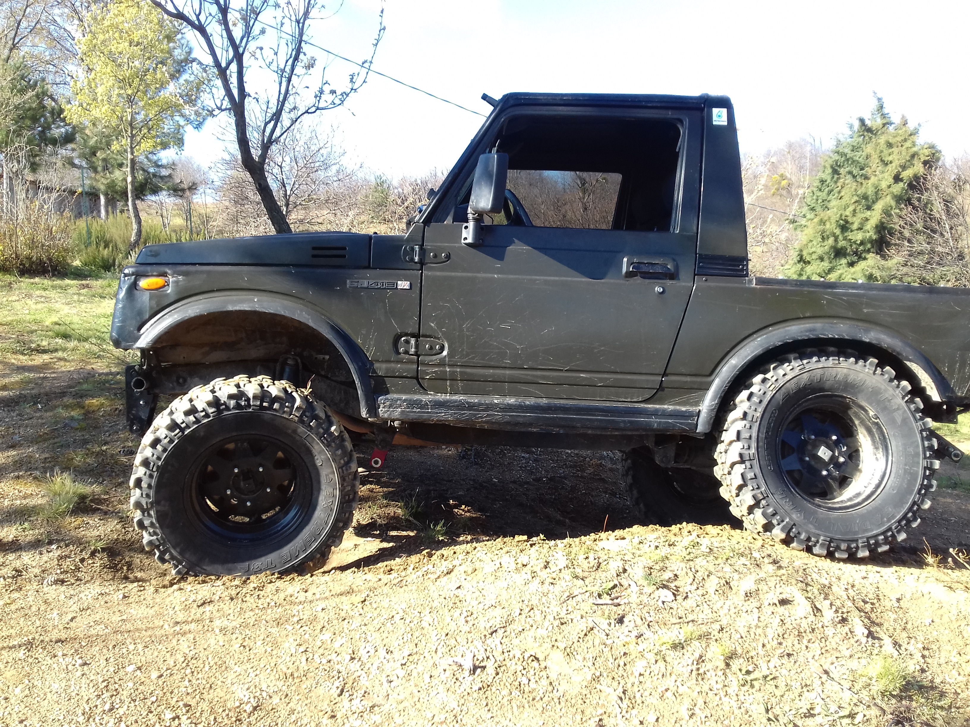

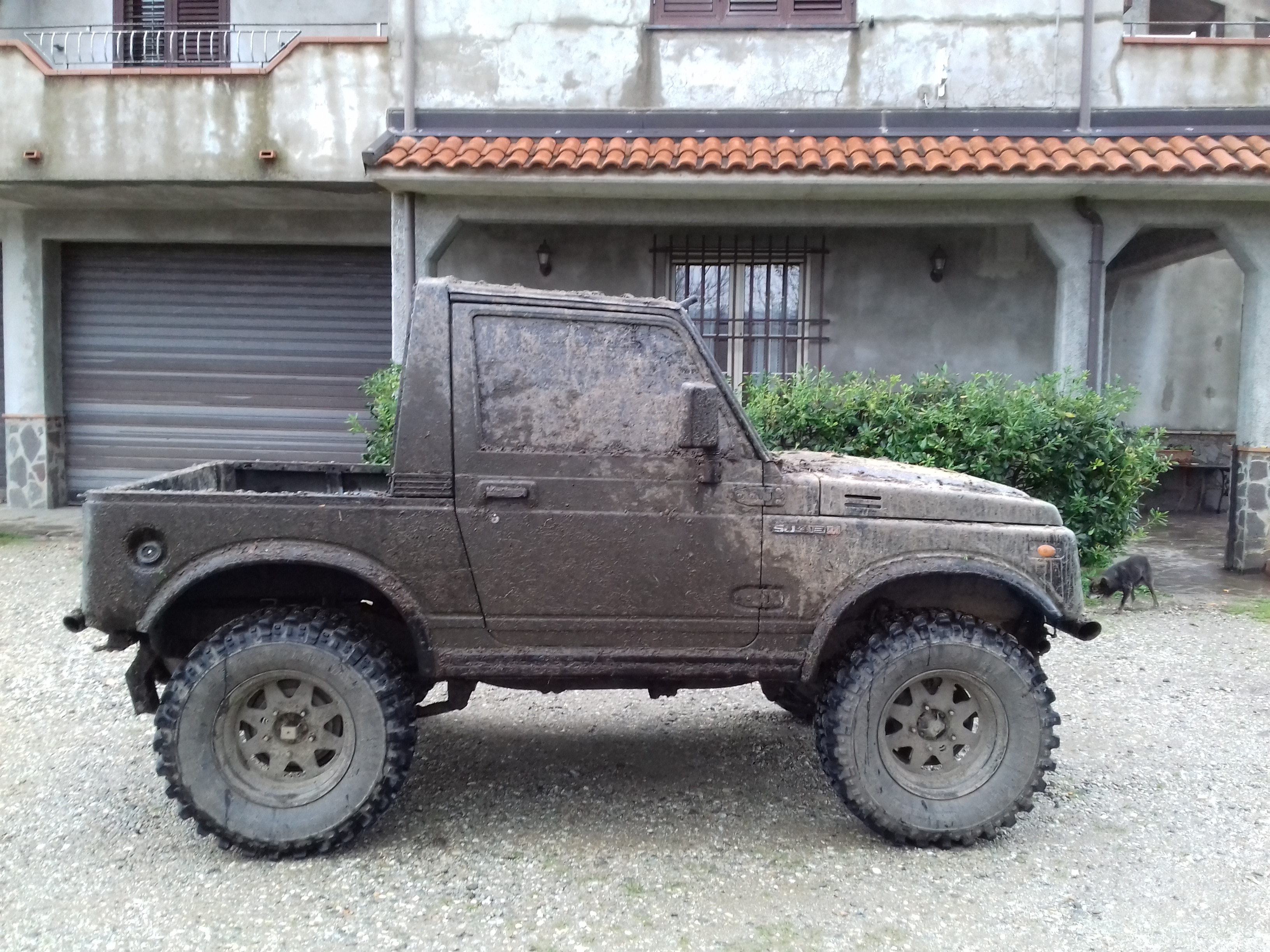

Ieri ho montato lo shackle reverse all'anteriore, è diventato alquanto cattivo,ora aspetto il distanziale per l'albero dato che il ponte è andato un po avanti è in estensione sfila un pò :sad:

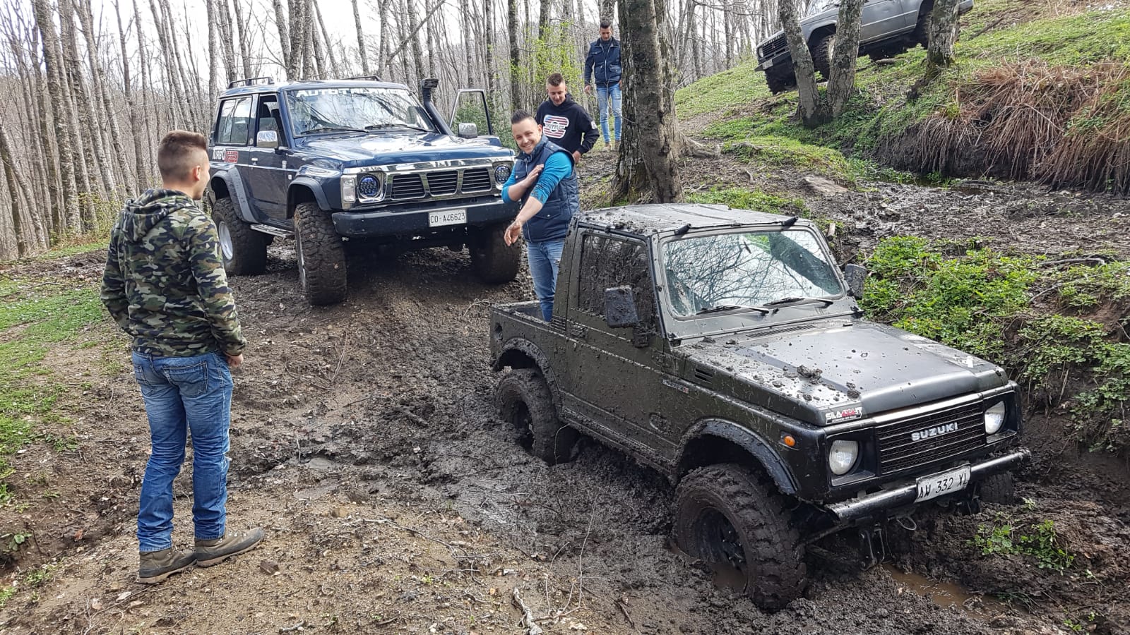

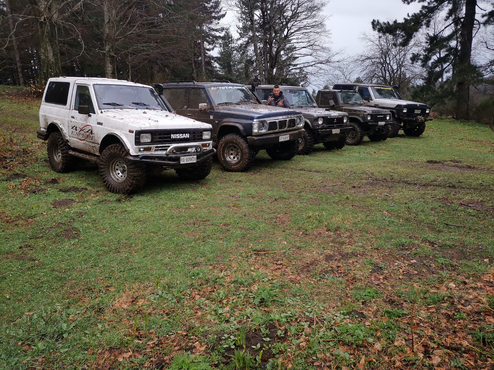

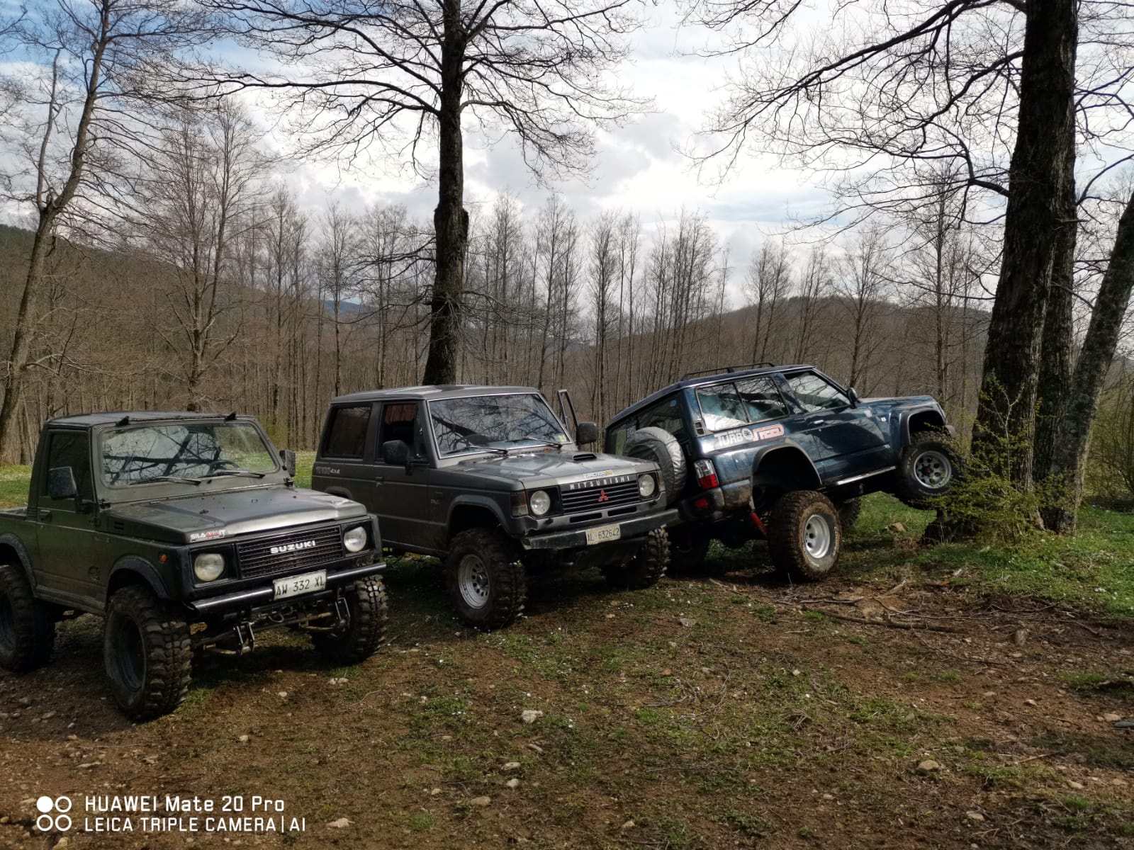

Domenica scorsa giretto tra amici(un gr,un tr,un pajero,e io),il giocattolino ha dato filo da torcere persino al gr (in alcuni salitoni passaco solo io dato la leggerezza e la pioggia abbondante degli ultimi giorni ),il pajero e il tr non li consideravo proprio :D
Ho allegato qualche foto,spero siano di vostro gradimento

Grande!!!!!!!!!!!!!! Le foto fanno sempre piacere!!
Bel giretto bravi!!!
Ma quando eri a bagno nel fango ti sei fatto tirare o sei uscito da solo? :)

Per il bagnetto nel fango mi ha aiutato san patrol gr 😂😂,al quale poi è venuta la brillante idea di provare lui,non l'avesse fatto mai,è andato giù fino agli sportelli e per fortuna che c'era un tr 3.3 nel gruppo,che nonostante gli anni ancora ha potenza da vendere.

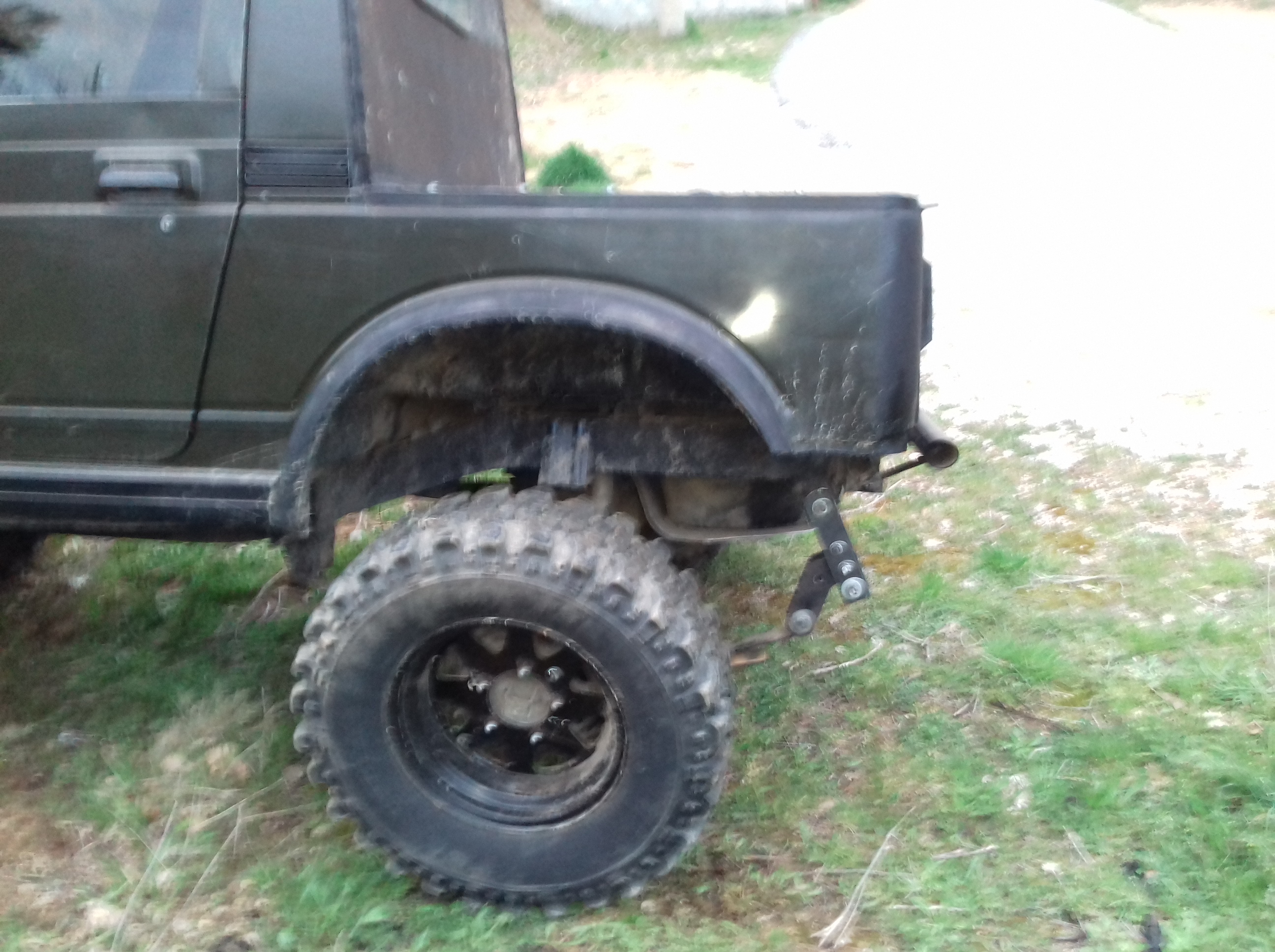

Upgrade suzuki, montato shackle reverse all'anteriore e dinamici fatti in casa al posteriore,sto aspettando il distanziale dell'albero per l'anteriore,tubi freno allungati e 2 ammortizzatori più lunghi per l'anteriore.
Mi sono fatto di nuovo prendere la fuoristradite 🙈😍

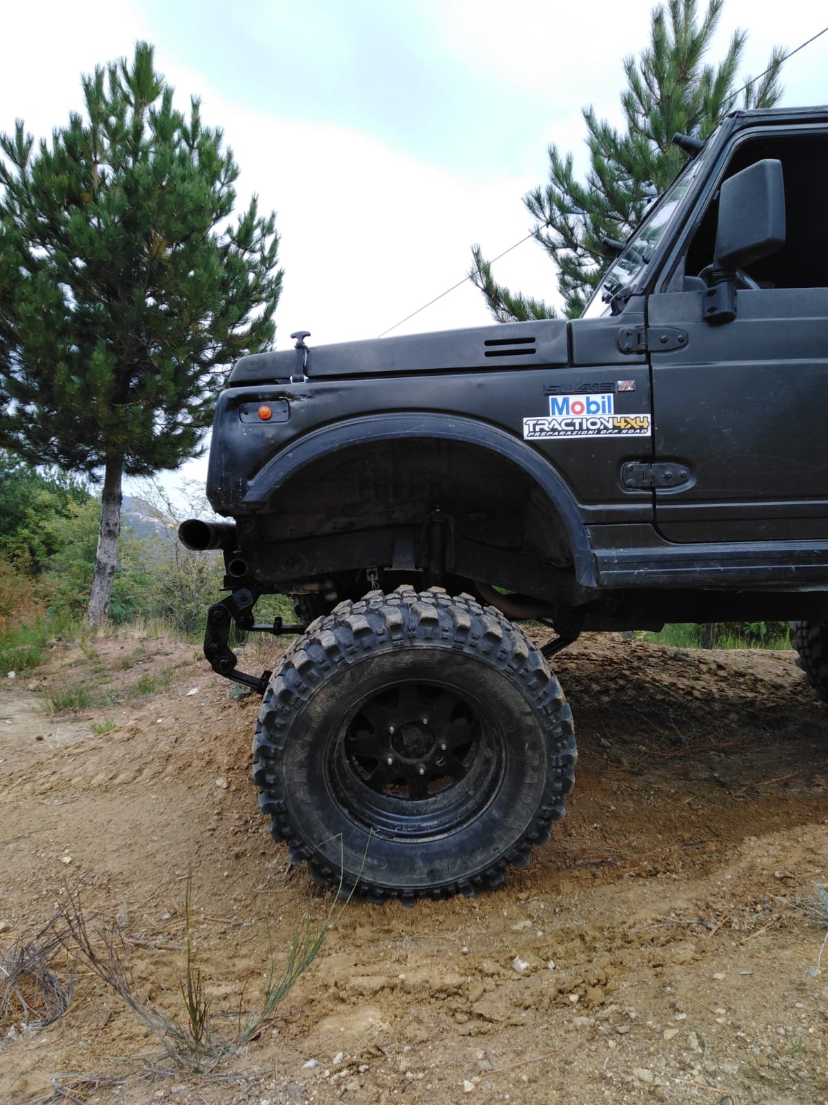

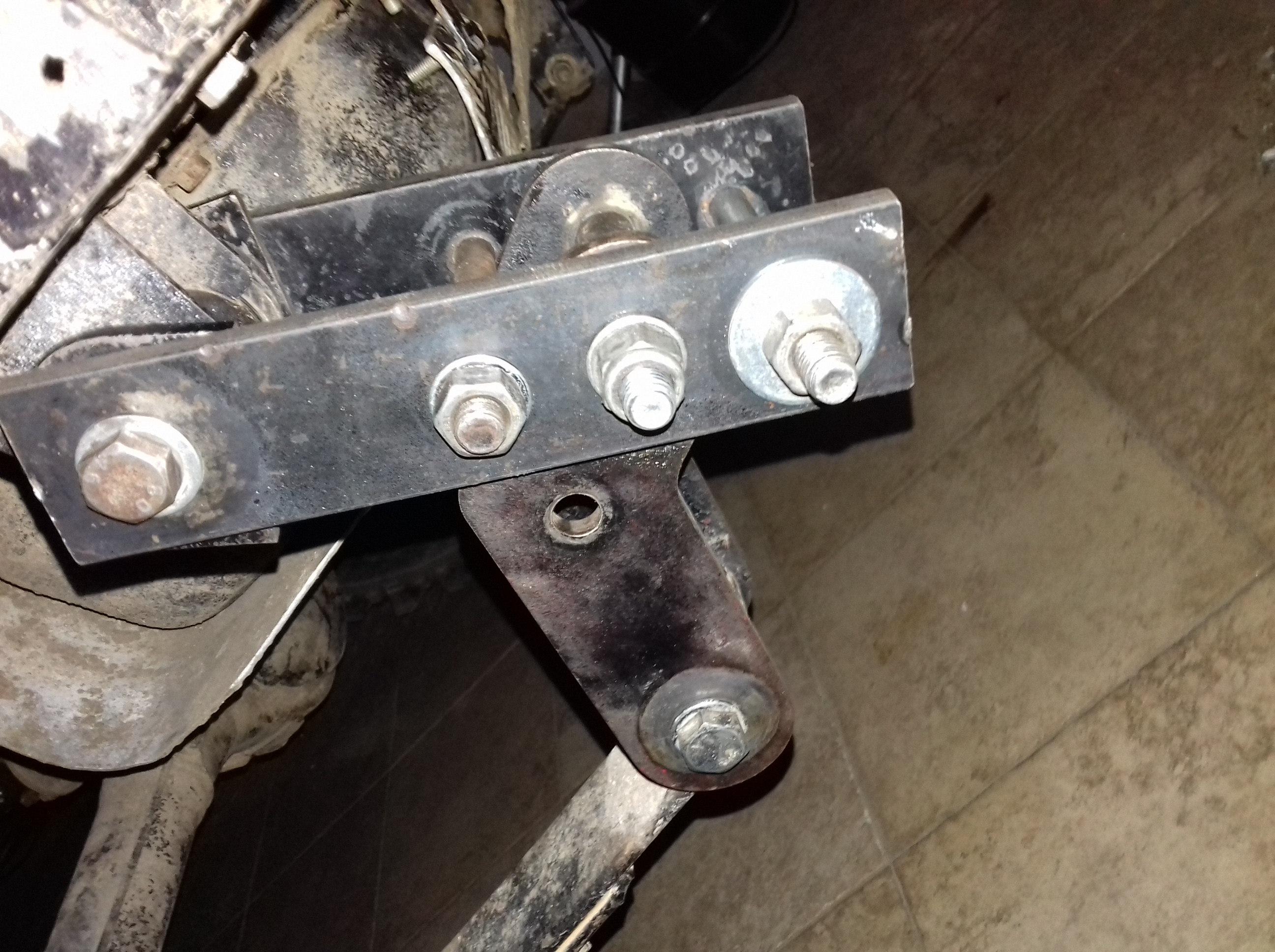

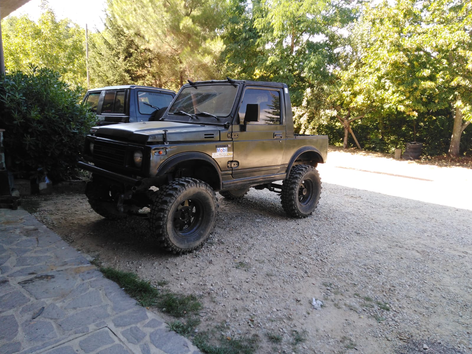

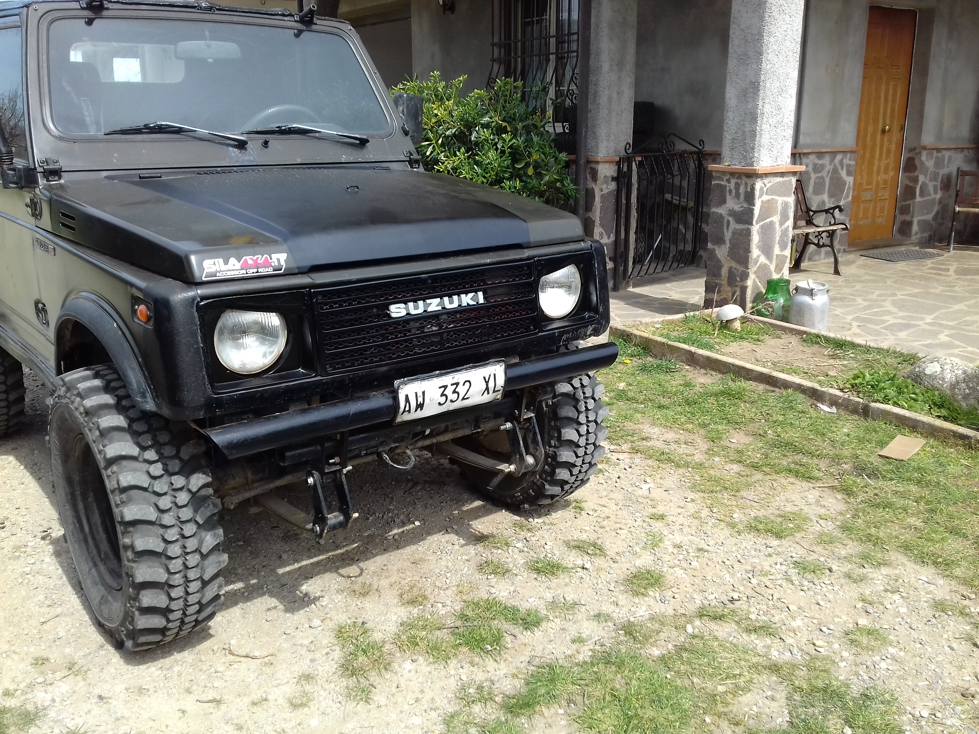

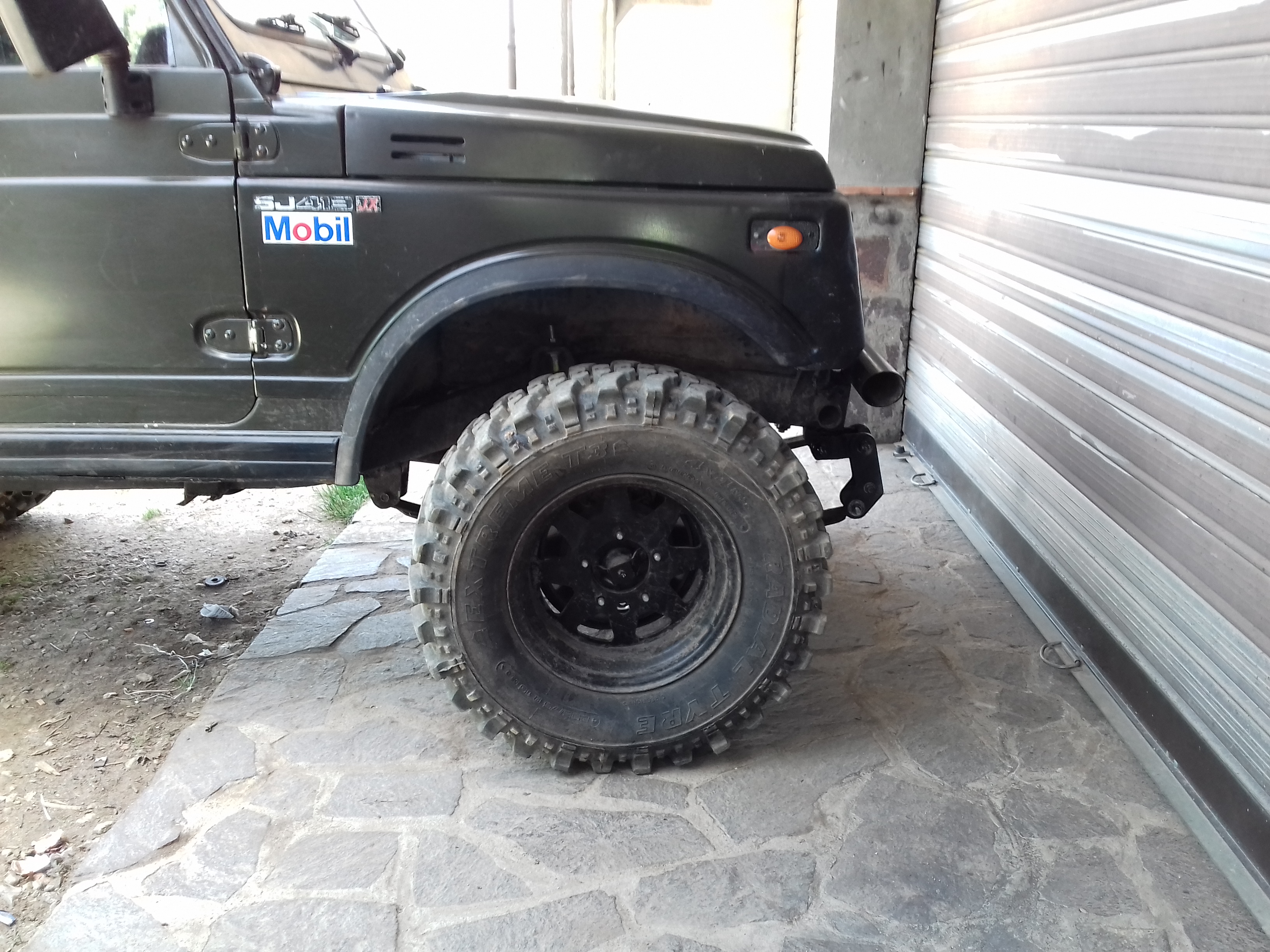

Buon giorno a tutti,chiedo scusa per l'assenza,nuove modifiche allo zuki.
Assetto rivisto, tutto home made,al posteriore balestre originali centinate +1 foglio abbinate a bisxottini a boomerang,all'anteriore balestre posteriori.
Il montaggio delle balestre posteriori all'anteriore mi ha permesso un notevole incremento di escursione,essendo piu lunghe,e ho dovuto modificare l'attacco dei biscottini,distanziale sull'albero (a causa del l'avanzamento del ponte),e ammortizzatori più lunghi.
Allego foto

Bravo Ferdi!
Che ammo hai utilizzato?
ferdipajero88
Località: cerva(cz)
Ammortizzatori jeep cherokee xj piu lunghi circa 10 cm rispetto al suzuki allungati ulteriormente 6 cm artigianalmente.
All'anteriore adesso si muove alla grande sul posteriore Ancora devo lavorare un po perché non sono soddisfatt,ma a breve monto un blocco fisso

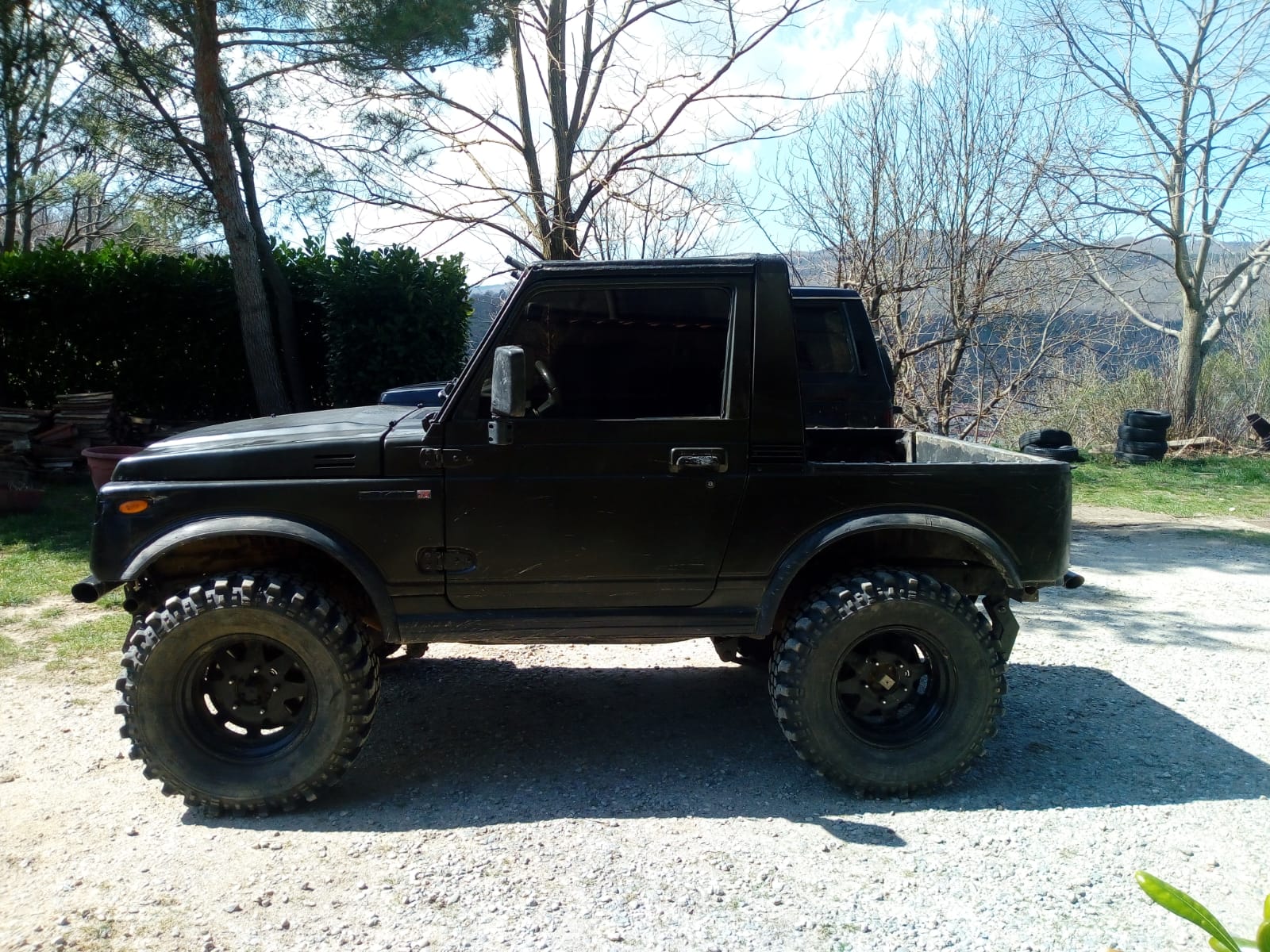

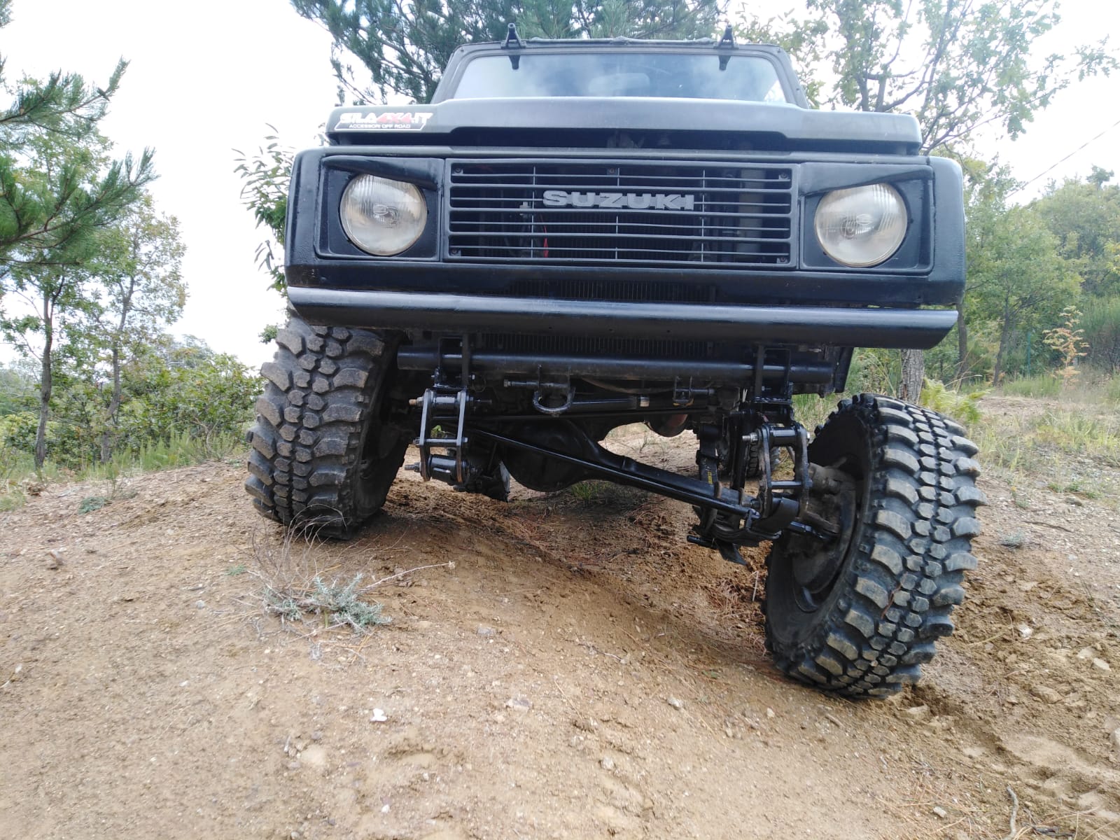

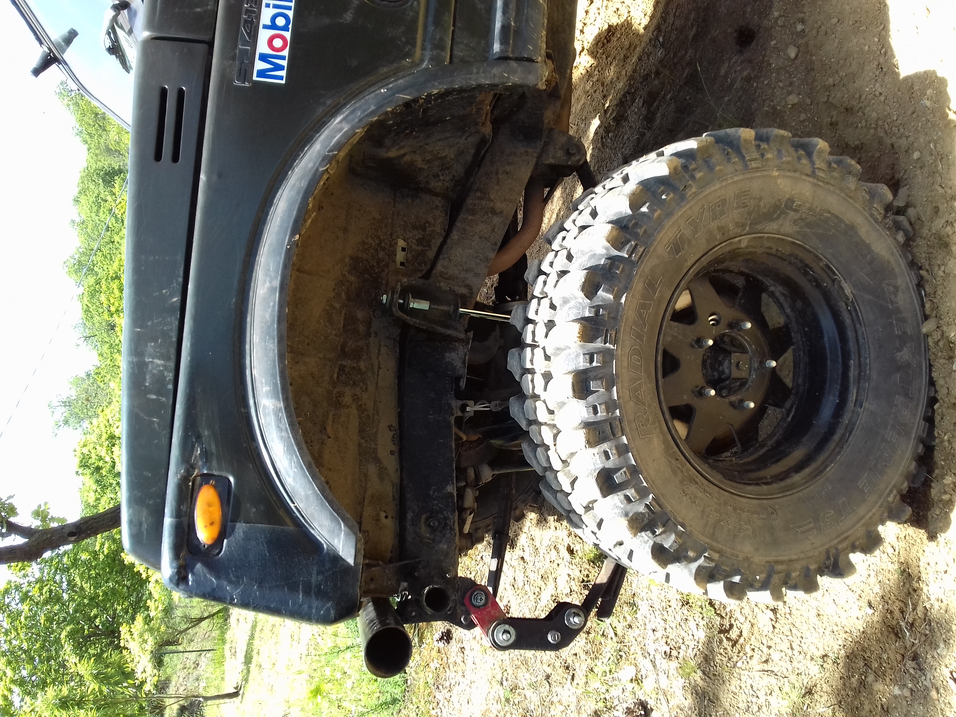

La cosa sta degenerando, montate 4 balestre posteriori xt,ammortizzatori l200 posteriori su tutti e due gli assi,e qst è il risultato...

Eccomi! Stamattina non riuscivo a rispondere!
Bellissimo! E mi sembra avere una bella escursione!
Davanti balestre?

Sisi enzino si muove abbastanza bene, uo montato anche all'anteriore 2 balestre posteriori sempre xt
