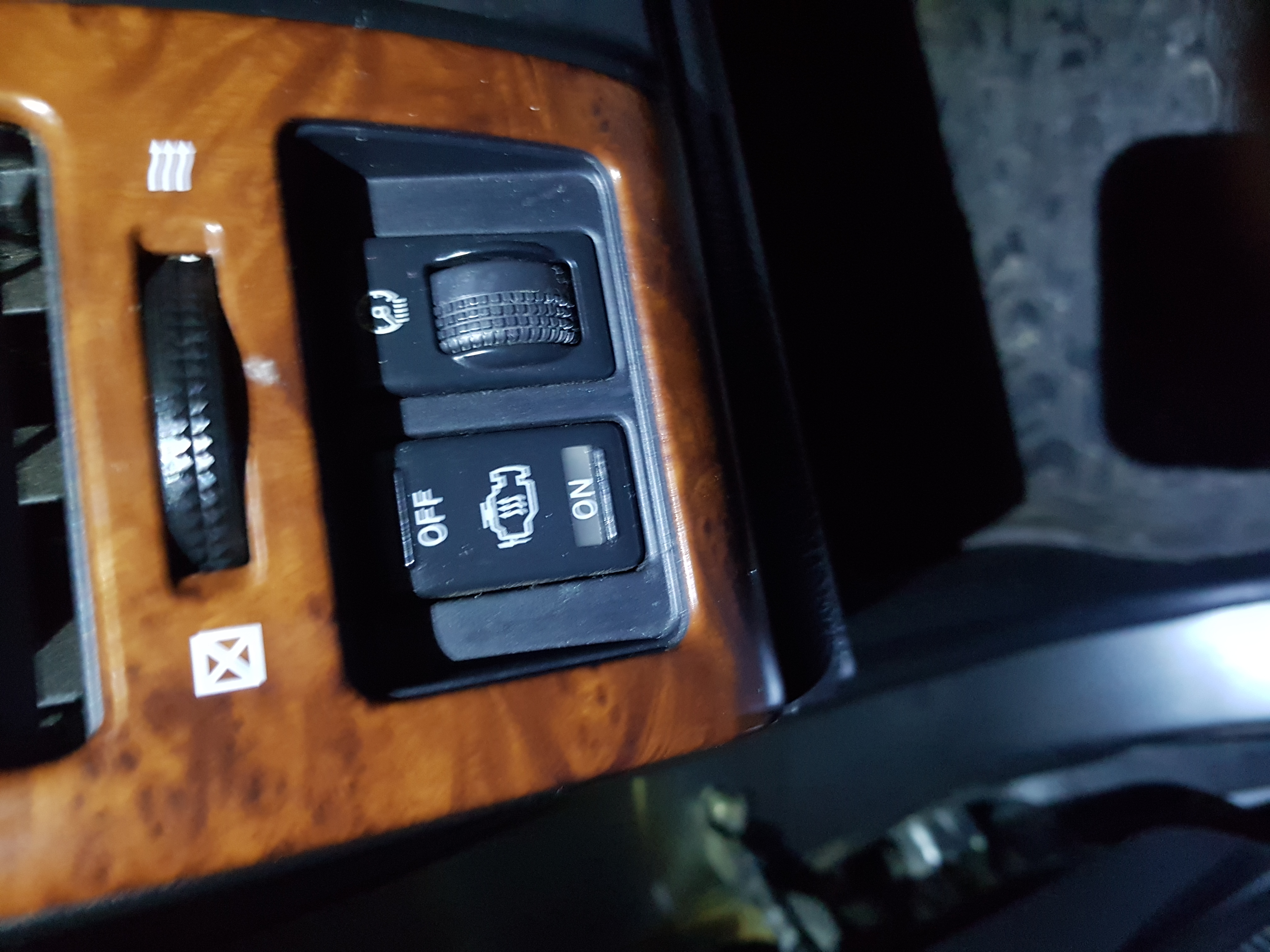

ciao a tutti!cosa serve il pulsante con la spia motore?

prendendolo aumentano i giri del motore...

Ciao,
mi sa che è l'interruttore per il riscaldamento ausiliario o preriscaldamento.

molto probabilmente si francese xò...in pratica quando fa freddo uno preme quel bottone per far scaldare prima il motore e l abitacolo...abbastanza inutile no?

Beh se vivi in un posto molto molto freddo può essere utile.. ci sono situazioni in cui il motore non riesce a scaldarsi nemmeno dopo 1 ora di utilizzo!
