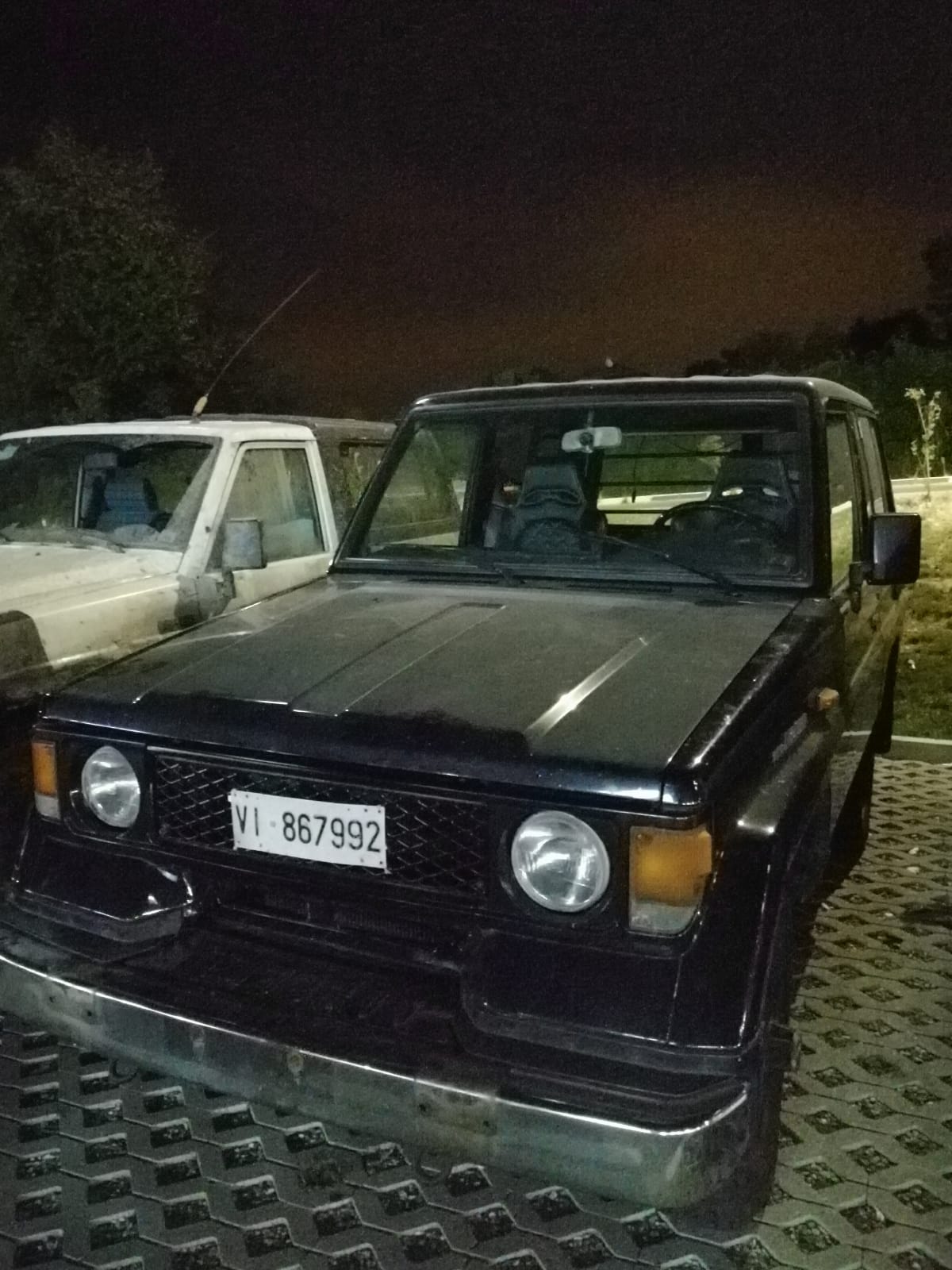

Buonasera, dopo tanto tempo ho deciso di prendermi il fuoristrada,
ho trovato un lj70 a poco, con tanti lavoretti da fare, che pian pianino sto facendo, in primis devo sabbiare il telaio e riverniciarlo e cambiare la scocca con una gia in mio possesso visto che quella originale è molto conciata. :cry:
ho gia fatto qualche giretto e per ora si comporta bene, la meccanica è funzionante, solo da rivedere un pochino

Se posso darti un consiglio togli la targa dalla griglia ventilazione, già soffre di surriscaldamento il toy, togliergli aria non aiuta sicuramente!

grazie del consiglio yota, appena rimonto la fanaleria anteriore la sposto

Buongiorno, ieri ho fatto qualche foto delle piccole modifiche fatte, ho montato una barra a led anteriore da 145 cm, due faretti al posteriore, il CB con antenna sul portellone è un termometro per là temperatura dell’acqua
