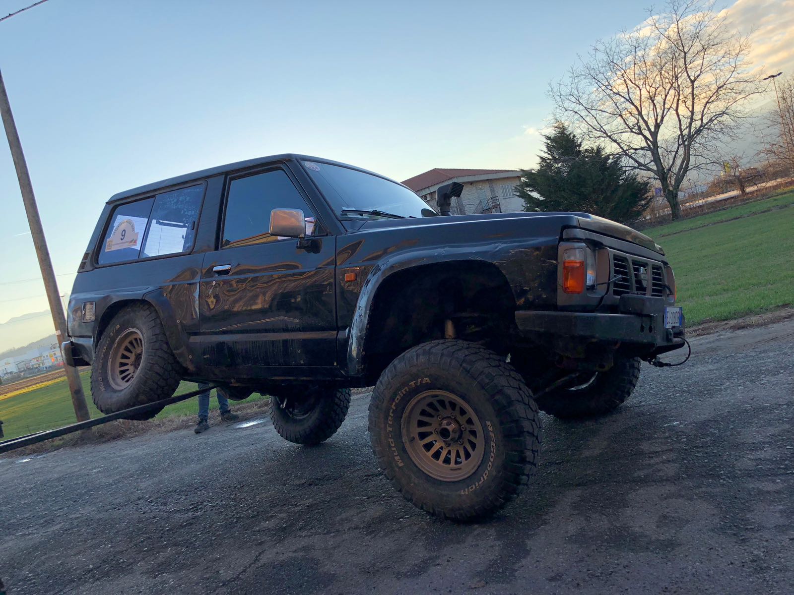

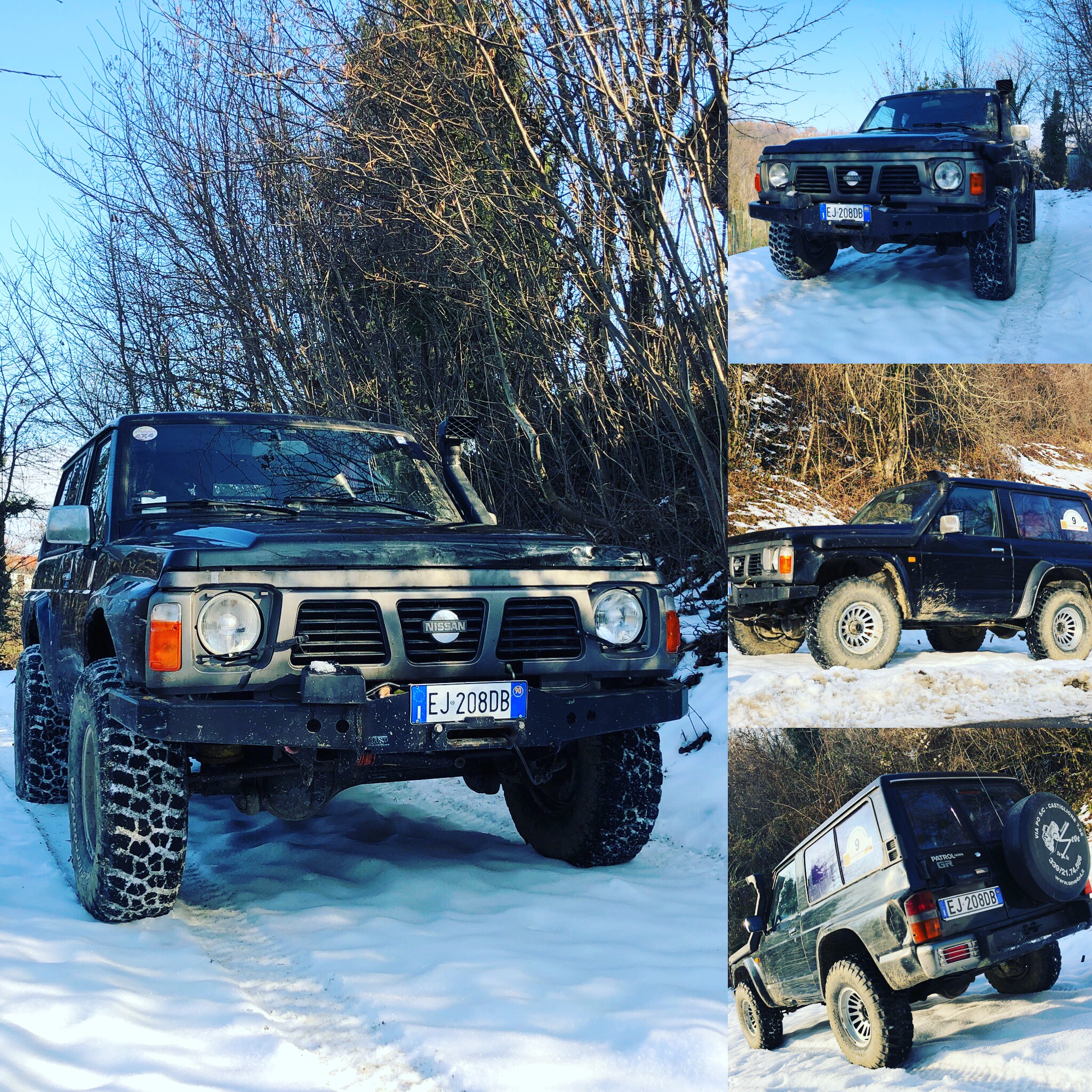

Ho montato le 33 sui cerchi Canonica recuperati quest'estate.
Cerchi leggerissimi e gomme a loro modo leggere, su strada si viaggia benissimo, e a parte fangazze e neve abbondante, si dimostrano all'altezza della situazione.
Ho fatto una gita a Novembre con lunghi trasferimenti su strada ed è andata molto bene!

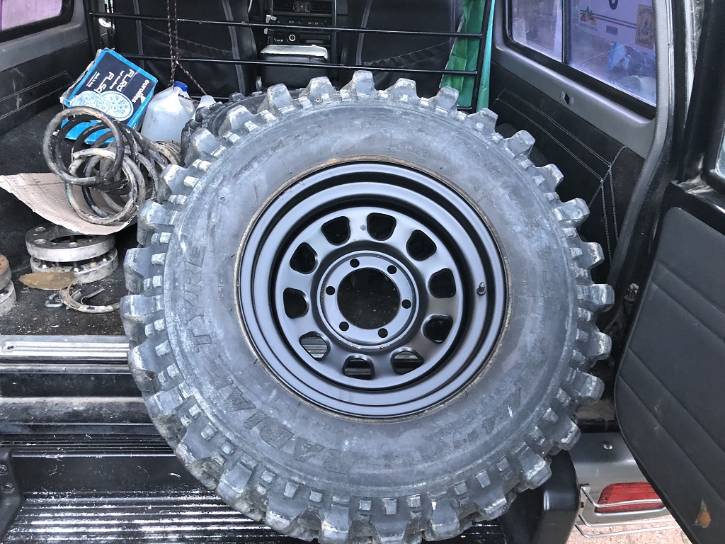

Inoltre ho finalmente montato le Extreme sui cerchi Daytona presi al 4x4 fest di Carrara.
Sono contentissimo della resa estetica... quelli pesano (sia cerchi che le gomme) :lol:
E non finisce qui, ma scrivo un altro messaggio così non appesantisco troppo con le foto!
Come accennato nel post precedente le novità non si fermano qui.

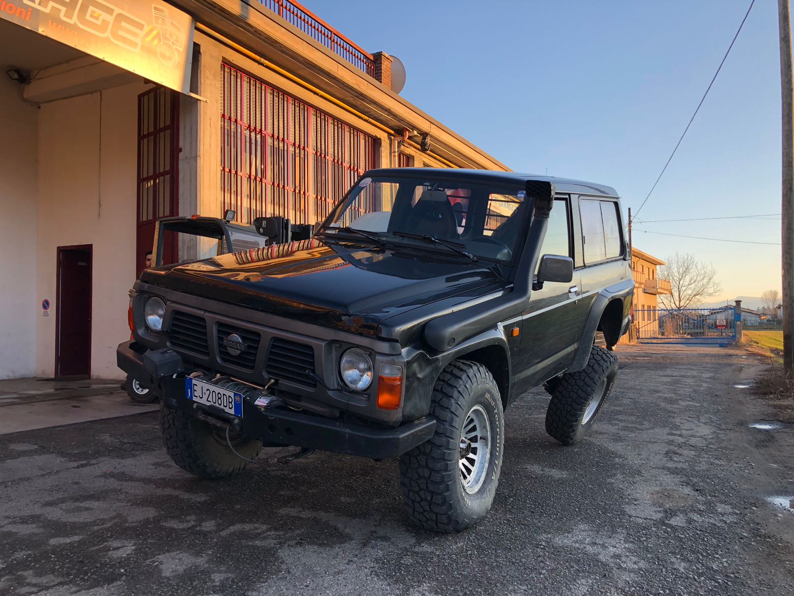

Finalmente ho aggiornato la situazione molle!
Ho trovato 4 molle XT +6 usate a un prezzo interessante, e le ho prese.
Così ho tolto le molle originali con i tamponi sottomolla che aveva messo il precedente proprietario.
Avevo già gli ammo lovells +6 e l'accoppiata con le XT è stata vincente!
Risultato: finalmente si è alzato il muso (colpa forse del para gravoso e il verro) e adesso si comporta molto meglio. :evil:

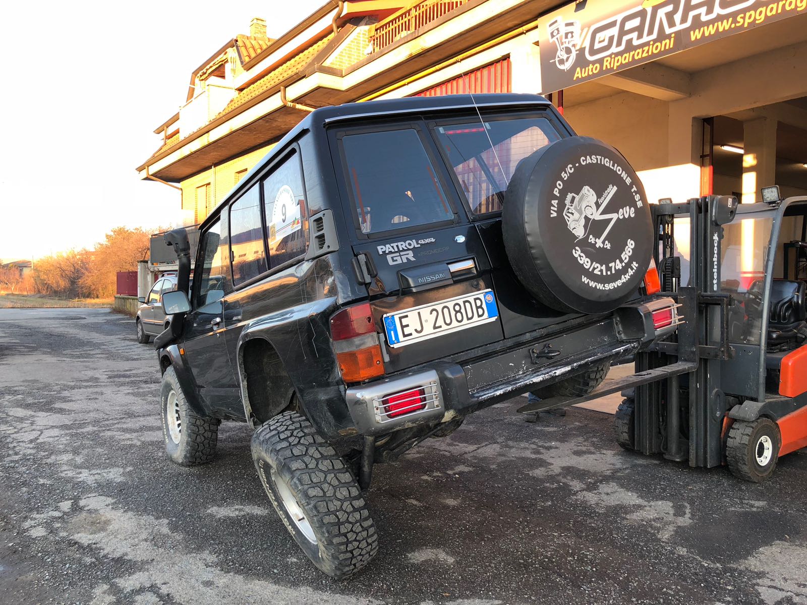

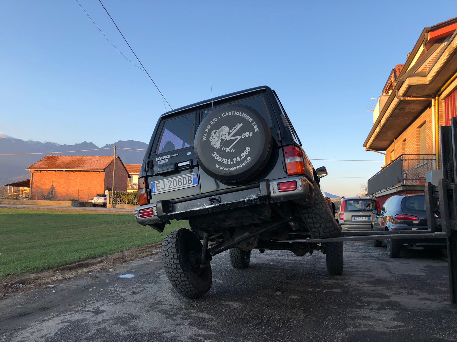

Allego qualche foto del classico test con il muletto :lol:
Ah, info non da poco, è molto più confortevole su strada, non l'avrei mai detto, anzi... ero pronto a trovarla molto più rigida!
Altra fotina che mi ero dimenticato!

grazie... purtroppo il precedente proprietario l'ha schiacciato un po' tanto e un po' dappertutto, ma ci sta, e sicuramente non l'avrei pagato così...
Ho cercato di dargli un tono accettabile, e devo dire che sono soddisfatto del risultato :-D
Anche come modifiche per il momento sono soddisfatto... 33 e +6 è un giusto mix funzionale come dicevi anche tu.
Su strada è rimasto piacevole da usare anche a velocità autostradali e in off road si muove bene. :evil:
Poi tutti vogliono i Patrol con il +10 e le 35, ma gli interventi da fare sono tanti e per ora non mi va di stravolgerlo.
