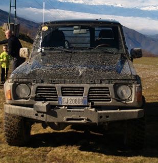

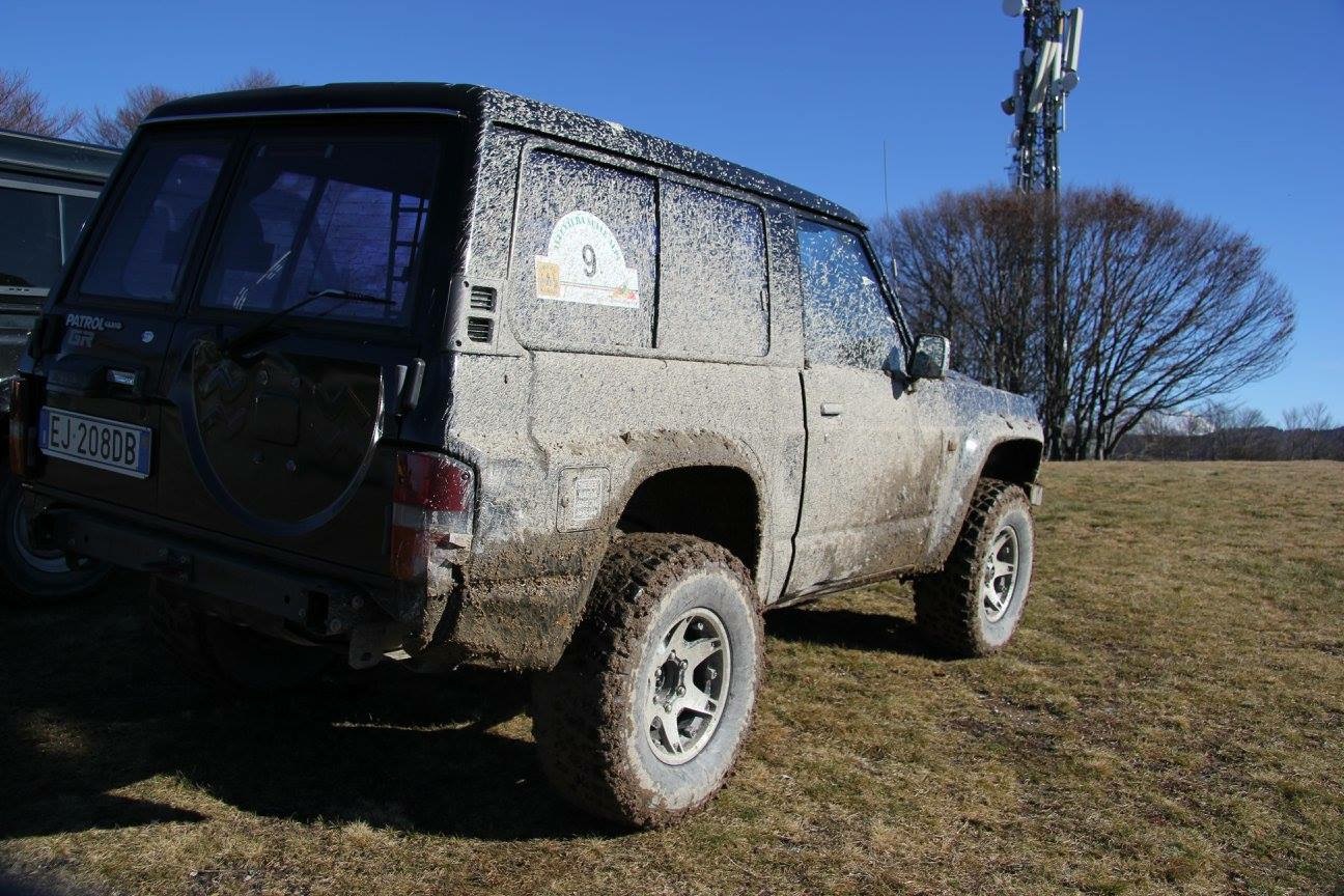

Ciao a tutti!
Dopo aver masticato per anni OR con i mezzi di famiglia, circa un anno fa ho deciso di comprarmene uno tutto mio, ed essendo sempre stato innamorato del Patrol GR me lo sono preso! :oops:
Esteticamente era messo male, carrozzeria vissuta ma senza ruggine.
Il danno più brutto ce l'ha sul muso per colpa di un Discovery che ha fatto retromarcia, andata la mascherina e piegato frontale e cofano. Oltre ai cantonali schiacciati per la guida pesante in OR e botte e righe varie.
L'intento era quello di rimetterlo a posto, ma in primis per iniziare a usarlo da subito e non spenderci altri soldi e poi per non avere rimorsi ad appoggiarsi "qua e là" ho iniziato a usarlo così e negli ultimi mesi tra l'altro l'ho trascurato un po' causa impegni della solita Routine.
Internamente monta 2 sedili recaro ma la pelle ha degli strappi, per il resto è in ordine.
Meccanicamente è a posto (il vero motivo per cui l'ho preso), gira bene, tagliando completo alla trasmissione fatto da 10.000 km, testata già rifatta, distribuzione nuova, invece olio motore e filtri hanno 1.000 km (fatto appena preso in pratica).
Modifiche effettuate (già presenti al momento dell'acquisto):
- Kit lovells +6
- Tubi freno in treccia allungati
- Mozzi anteriori manuali Heavy Duty di Ramingo
- Lerma Yankee 31/10.5/15 più Trial Extreme sempre lerma 235/85/16 (marchiate 10r15, non le ho ancora usate) più distanziali da 16
- Scarico corto
- Batteria 110 ah
- Paraurti anteriore uso gravoso Offquattro Special Edition + verro XT 9500 libre con telecomando
- Modifica posteriore fari alti
Modifiche future...
Non saprei, sicuramente lo Snorkel che vorrei montare a breve, rivedere l'impianto CB e farlo meglio, ripristinare l'Aria Condizionata (comoda in sto periodo), e sicuramente sistemare il danno anteriore... per il restauro della carrozzeria (perchè di questo si trattarebbe) mi piacerebbe un sacco ma lo rimanderei più avanti.
Per il momento io ho solo sostituito i fanalini anteriori che erano rotti, "tamponato" la carrozzeria dove era venuta via la vernice per i colpi presi e al momento ha funzionato, più appunto il tagliando. Ho fatto solo 2 raduni e un'uscita con amici, per il resto l'ho usato per non farlo stare fermo ma come vi dicevo l'ho un po' trascurato.
Vi metto qualche foto, spero vi faccia piacere... e soprattutto mi scuso per l'intro così lunga!! :) :) :)

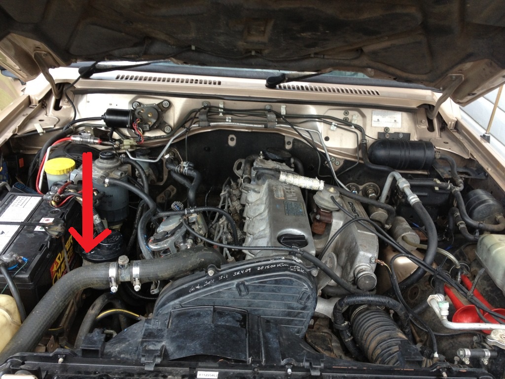

Domenica sono andato a fare un bel giretto in OR, a fine giornata piccola amara sorpresa... probabilmente commosso per i 310k km appena scattati arrivati in cima a una vetta un manicotto del radiatore si è messo a perdere.
Un microforo, nulla di che, tant'è che mettendo del semplice nastro americano sono arrivato fino a casa (altri 100 km, compresa autostrada).
Adesso, oltre a fare i :-)complimenti al Patrolone che mi ha riportato a casa volevo "ringraziarlo" cambiando il manicotto in questione.
Dite che lo trovo anche in concessionaria Nissan? :lol:
In realtà l'avrei preso anche su ebay così senza stare a perdere tempo me lo facevo spedire in ufficio, anche se forse è meglio andare in autoricambi e prenderne uno generico controllando di persona lunghezza e diametro...
Voi che dite?
(Ho indicato su foto generica scaricata dal web qual è il manicotto in questione)

Enzino vai su http://www.autoricambicraco.com/ e vedi hanno tantissimi pezzi per fuoristrada giapponesi ed i prezzi sono migliori di quelli di ebay ormai io per i tagliandi e per tutti i pezzi di usura vedo prima da loro. Sono precisi si paga solo in contrassegno e se li chiami ti rispondono e vedono (ho già comprato tutti i filtri, pompetta frizione e termostato e nessun problema :D :D :D )
Grazie, in effetti hanno ottimi prezzi... anche se il manicotto in questione costerebbe quasi 90€...
Per altro, dopo la riparazione fortuita di domenica ho messo 2L d'acqua nel circuito (ovviamente avevo solo quella).
Adesso volevo levarne almeno 1L e mettere il suo liquido ma ahimè non so che colore ci vada... qualcuno per caso lo sa? :oops:
Grazie!!
HEMI 6.1L
Messaggi: 49
Iscritto il: 31 gennaio 2015, 11:59
EnzinoM ha scritto:Grazie, in effetti hanno ottimi prezzi... anche se il manicotto in questione costerebbe quasi 90€...
Grazie!!
il blu
emanueletoyo
Messaggi: 940
Località: gela-club le dune
:-bravo
Rapidi e precisi come sempre! :rap!
Intanto provo a montare un manicotto che avevo preso per la Campagnola, me n'è avanzato un pezzo, se come diametro ci siamo mi risparmio la spesa...
Altrimenti compriamo... domattina mi metto a provare!
Alla fine quel manicotto che avevo era troppo piccolo, e data anche la differenza di diametro tra l'entrata nel radiatore e il raccordo con la valvola ho provato a chiamare in Nissan ed era ordinabile (non ne sarei stato così certo).
Arrivato in 3 giorni dall'ordine, per la bellezza di 51€ (all'ordine mi avevano garantito non più di 40) ma va benissimo così, alla fine lo rimetto in sesto con il suo manicotto senza scleri!
