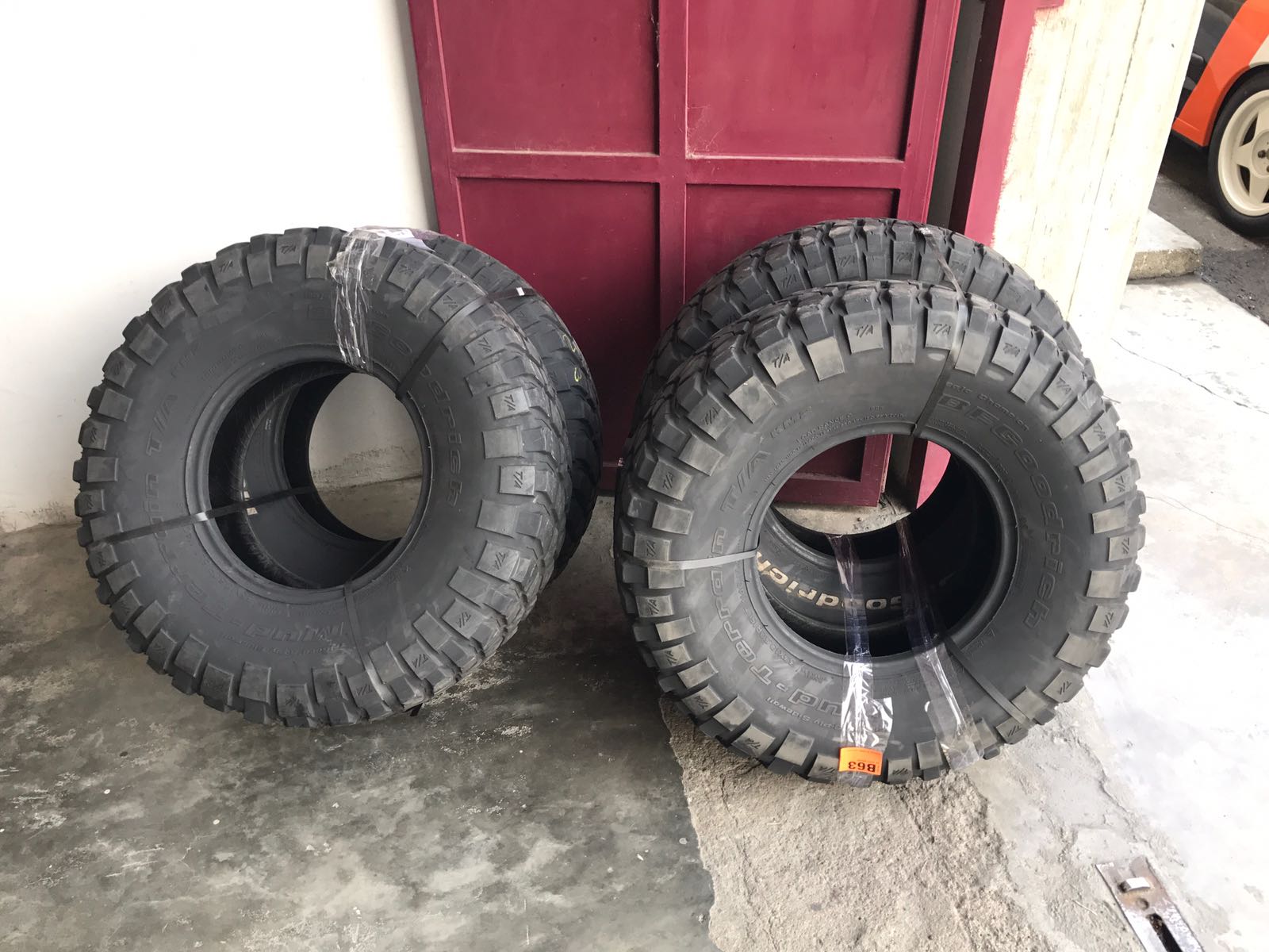

Ma infatti Yota il brutto del patrol è che le gomme sembrano sempre troppo piccole..... usate un treno di ziarelli io comincierei a cercarloyota_lj ha scritto:Come hai ben detto Ale le 235/85 della Ziarelli sono belle alte e larghe (sul mio LJ ho quelle) (sono alte circa 81 e larghe quasi 25cm), ma lui ha quelle della Pneus Ovada che sono alte 77 e sono larghe realmente 23cm, troppo piccole per la mole dell'Y60 secondo me
Infatti gli sto consigliando le Simex//Silverstone 33x10.50, sono più leggere delle ricoperte 31 che ha attualmente
Solo che faccio fatica a fargli mettere mano al portafoglio!!

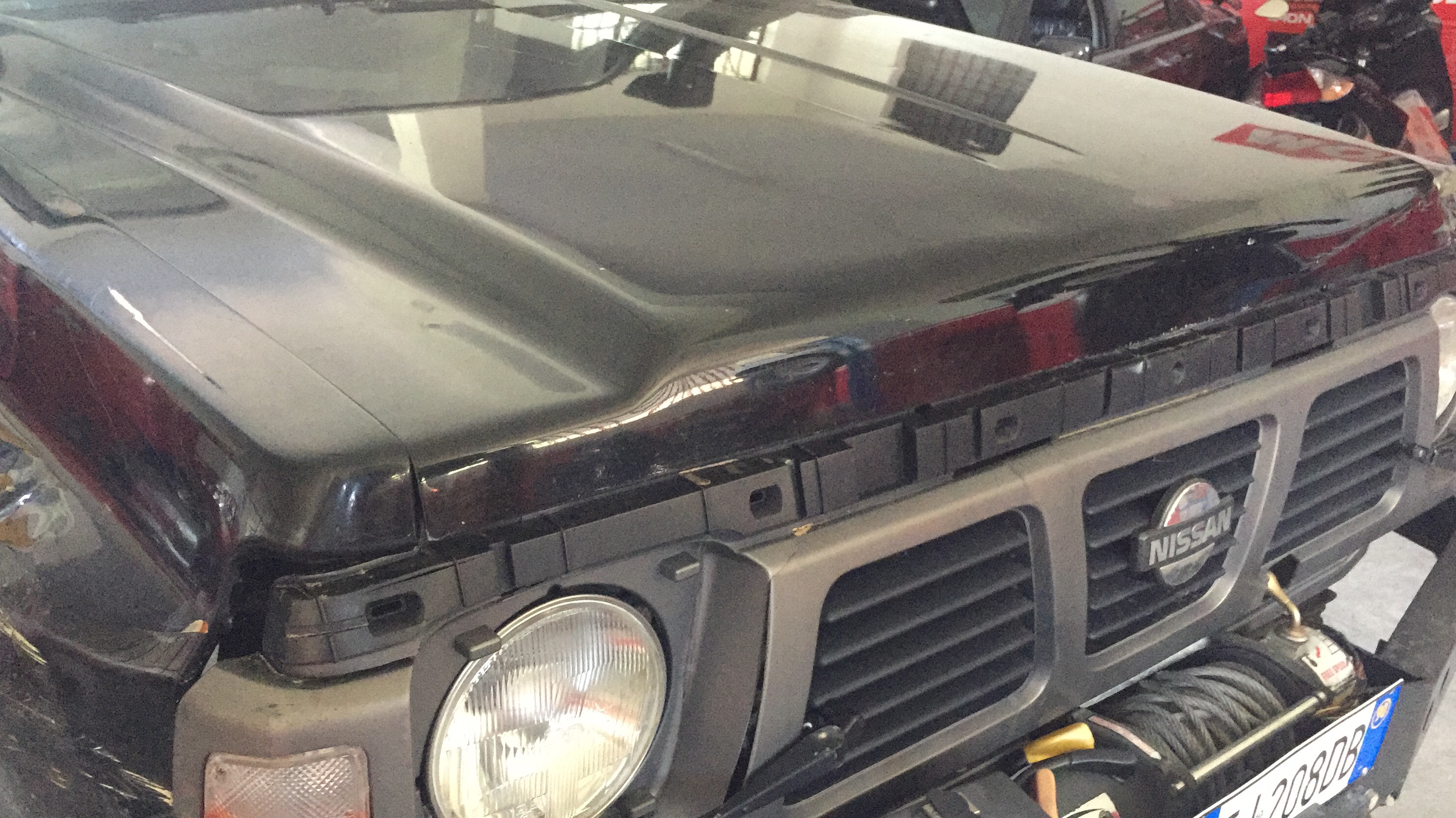

Sabato ho finalmente sistemato la botta al frontale... magra consolazione perchè ho ricevuto una fregatura da un utente di FB, ma mi sono arrangiato lo stesso!
Ho anche perso la bandella superiore della mascherina, ma conto di ritrovarla quanto prima, devo spulciare meglio tra i vari box e ripostigli dei miei....

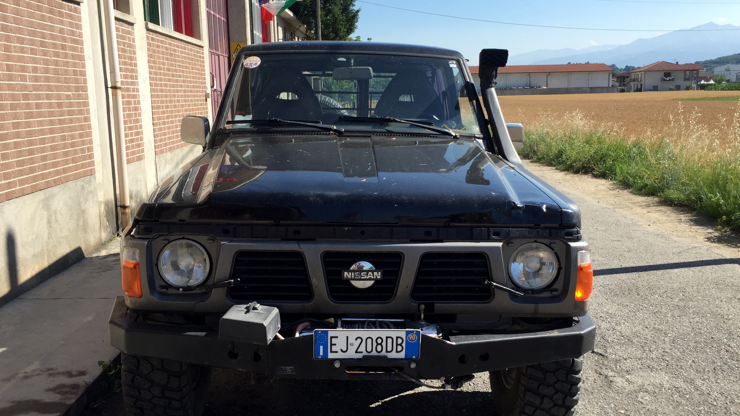

Anche questo weekend dedicato altro tempo al Patrolone, con immensa soddisfazione!!
Lo snorkel (finalmente) è collegato e funzionante!!
Ho preso un kit dalla cina (che è lo stesso venduto da raptor&company) con filtro aria carbonio, stile CDA e tubi e raccordi, per un totale di 32€ spediti (arrivato in 2 settimane).
Messo giusto un po' di silicone sui raccordi (il filtro non sarà stagno, ma il suo dovere lo farà).
Il sound è cambiato molto, più cattivo... bellissimo!

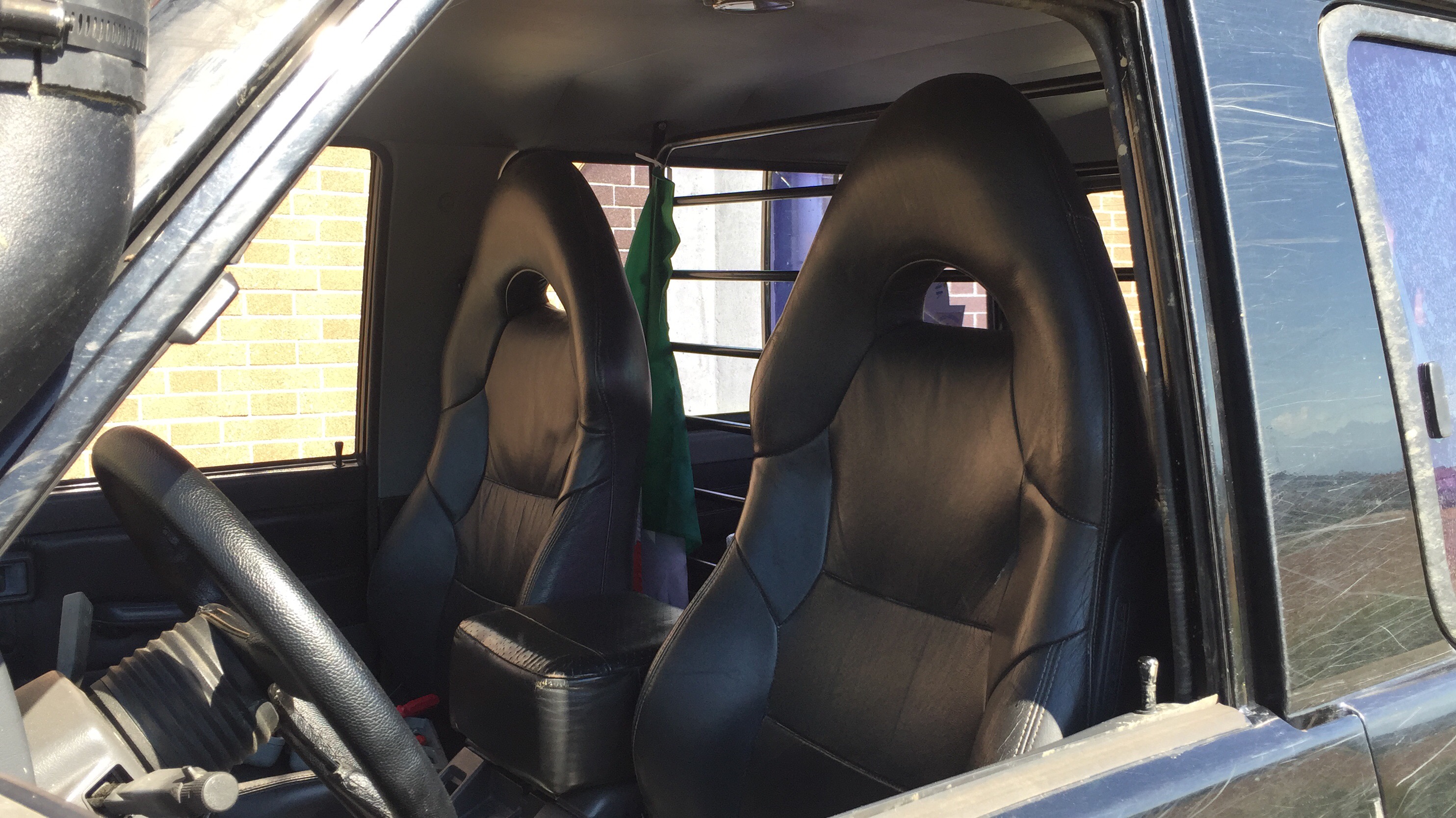

Cambiati finalmente anche i sedili, quelli vecchi non li sopportavo proprio più, ora è molto più ordinato!
Ho messo 2 sedili Celica, non è stato facile adattarli ma il risultato ripaga dello sforzo.
Vi lascio 2 foto.

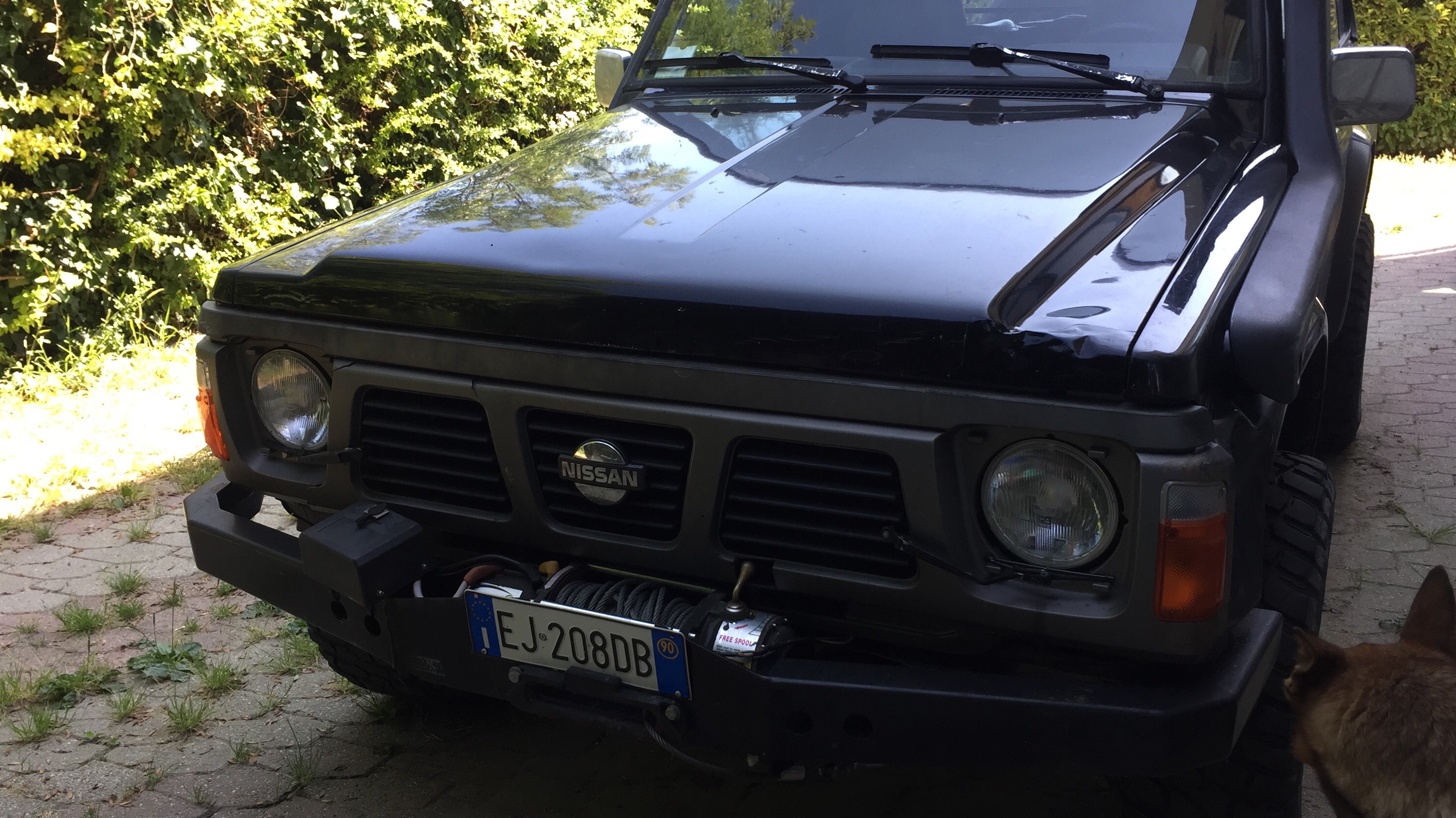

Aggiorno (lo so che parlo da solo e sembro un pazzo, ma almeno mantengo una cronistoria... e sono sicuro che ci sia qualcuno che la legga!).
Ho deciso di fare il tamarro, e ho montato un piccolo Subwoofer che ho trovato nel vecchio garage dei miei (residuo bellico regalato da un amico, quando avevo i miei bei 20 anni
Sistemato dietro il sedile guida perchè mi sembrava più stabile (nell'enorme vano di carico posteriore avevo paura che prima o poi in qualche Twist deciso avrebbe iniziato a girare come una trottola).
Inoltre ho recuperato altri cerchi da 15 della Canonica, degli splendidi Canonica Safari belli scampanati (ET -15) che stanno perfettamente sul Patrolone.

Stavo quasi pensando di mettere veramente le 33...
Per il resto la radio è sempre spenta!
Per le ruote, sì, non vale la pena smontarle, battistrada ne hanno ancora ma sono vecchie.
La mia teoria sul Patrole è che essendo una macchina pesante e volendo fare del fuoristrada anche spinto abbia bisogno di gomme minimo dalle 33x12.50 in su, ovviamente con adeguamento delle coppie coniche.
Desert Dreaming
E' vero, c'ho pensato, e c'è anche più scelta... ma per prima cosa le 12,50 sicuro toccano, hanno bisogno di cerchi scampanati e/o distanziali, alcuni so che si son messi anche a tagliare lamiera dove necessario...
Poi non volevo toccare le coppie coniche... e non mi dispiacerebbe continuare a fare i 130 quando sono di corsa... e già con le 33 10,50 mi sa che siamo un po' al limite.
Tu che cosa montavi? vero anche che avevi un 61..
Le 35x12.50r15 su cerchi 15x10, e cc4:88 o dovuto limare la parte interna dei passaruota post. e mettere dei fine corsa maggiori sempre al posteriore, davanti avevo lasciato la barra antirollio a non avevo problemi, molti invece fanno il bodylift ma a me non piace anche se lo avevo fatto al mio ex lj70
