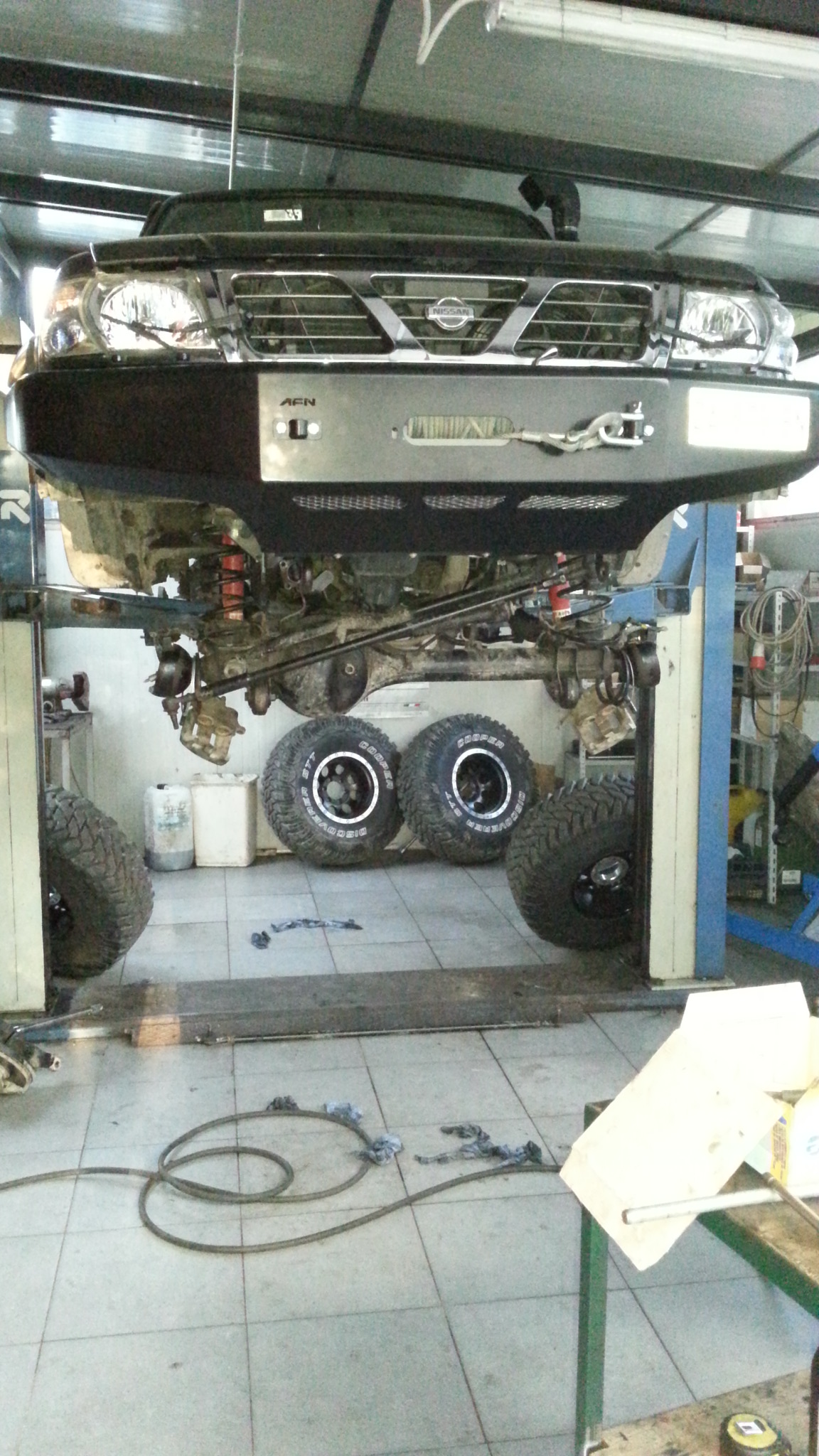

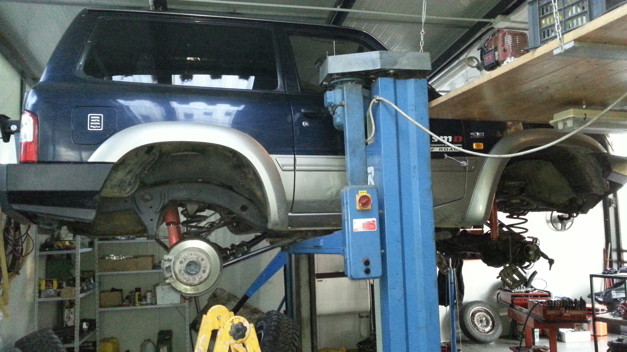

Sul ponte per montaggio coppie coniche, blocco ant., tubi freni in treccia aeronautica, boccolotte per spostare in avanti il ponte ant. di 12mm, e spessori finecorsa ponte post.
(Scusate per la foto storta ma proprio non sono riuscito a girarla)
Stef
Messaggi: 266
:-bravo
Fabio4 ha scritto:Sul ponte per montaggio coppie coniche, blocco ant., tubi freni in treccia aeronautica, boccolotte per spostare in avanti il ponte ant. di 12mm, e spessori finecorsa ponte post.
:-bravo Queste sono modifiche!!
Che coppie metti?

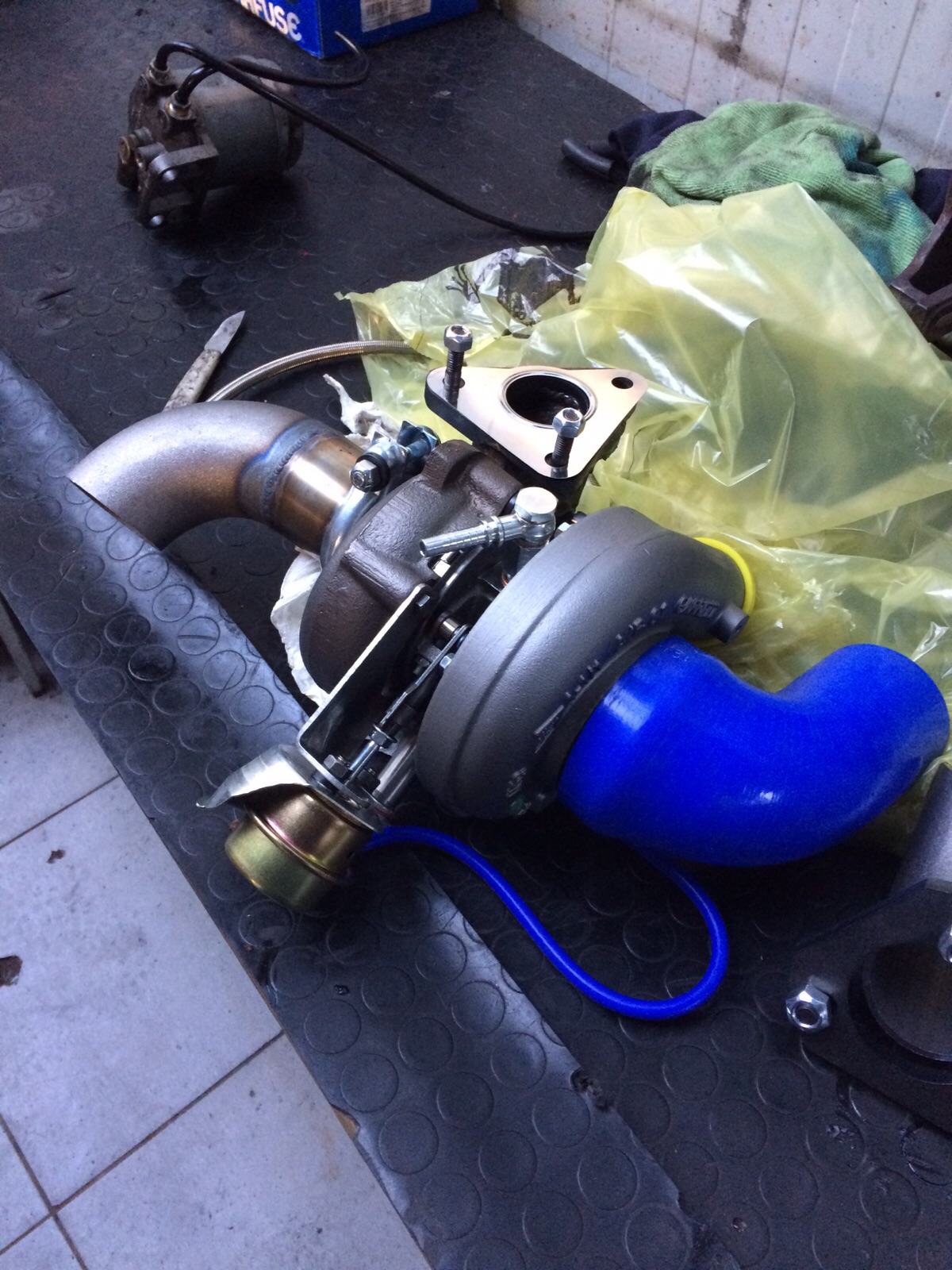

Nuovo upgrade: avevo detto che non l'avrei presa, che mi sarei indirizzato su una classica ma alla fine mi sono lasciato convincere.
Ho preso la Turbina a geometria variabile :rap
Dopo una lunga chiacchirata con Giorgio della Domorace (grande persona scrupolosa e precisa) che mi ha assicurato sulla bontà del prodotto e dal fatto che come detto anche dal mio meccanico non essendo io uno smanettone cioè uno di quelli che sta sempre a tavoletta, non avrei stressato più del normale il motore.
Quindi ecco la nuova turbina prossima al montaggio
