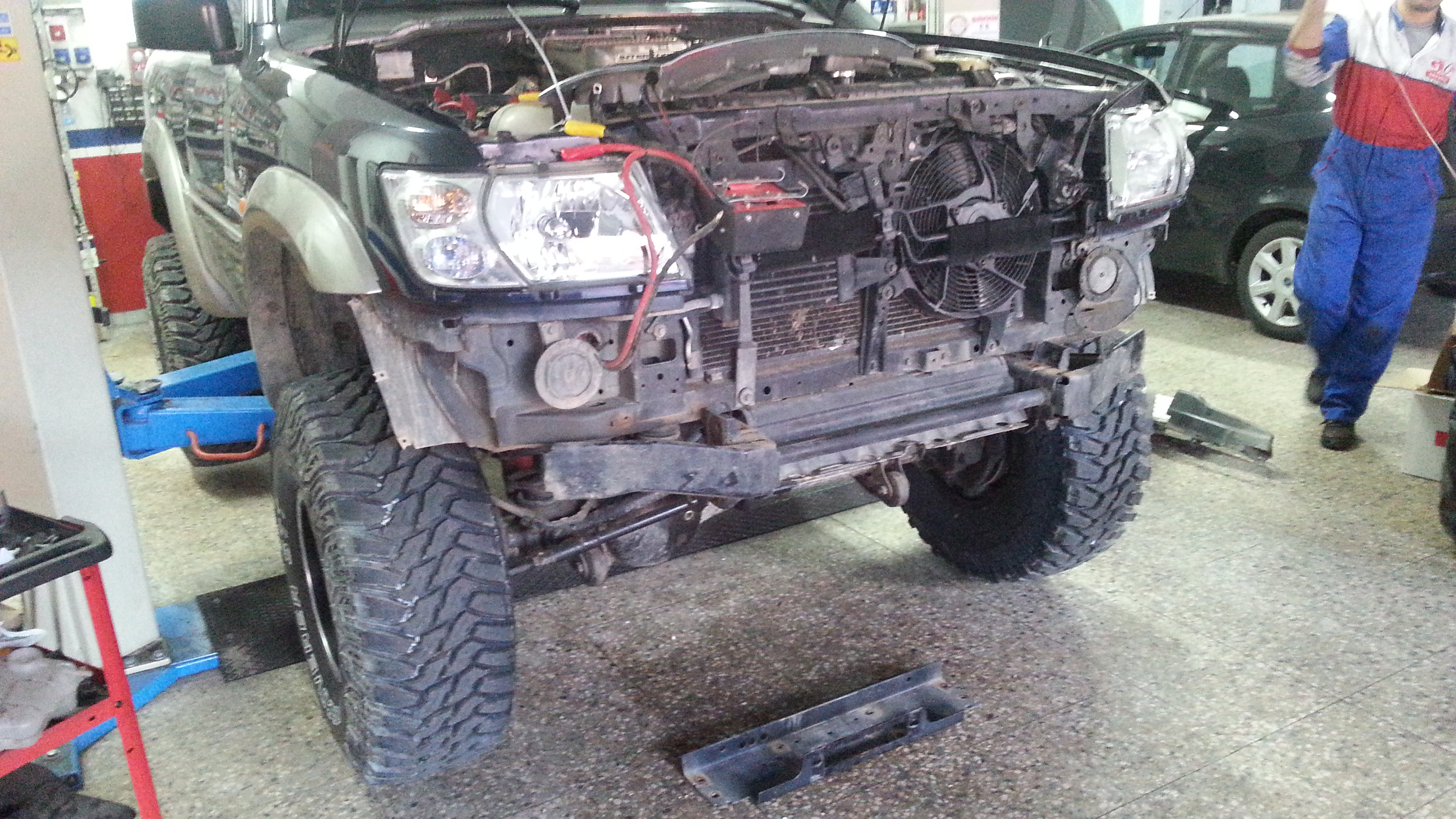

Indovinate un pò che lavori abbiamo cominciato?
Che spettacolo grande Fabio :-bravo quando è montato il paraurti posta subito una foto diventa una carro armato :rap! :rap!
Fabio4
Località: Acri (cs)
:OK!
