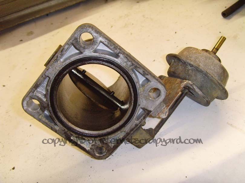

Leggevo su forum in inglese, che parlava di disattivare anche la valvola che controlla l'aria d'ingresso. La prima subito l'Intercooler, per intenderci. Credo si chiami Corpo farfallato.
Da quello che ho capito, il TD6 2.8, fino a 2000/3000 giri, le elettrovalvole chiudono la farfalla e aprono l'EGR, inquinando meno(l'ambiente) mentre il motore lasciamo perdere, dopo quella rotazione si invertono e il motore funziona come dovrebbe.
Chiedo conferma.

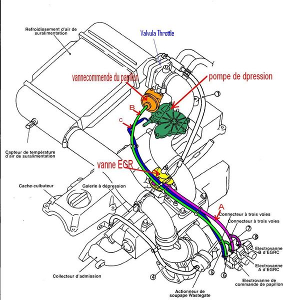

A questo punto Chiedo, è interessante disattivare il corpo farfallato(B) e tappare l'EGR(A) ? Lo so che non si guadagna un gran q, ma..

ciao patrolone io ho semplicemente scollegato il tubo di depressione dal depressore e l'ho tappato, cosi non funzionano entrambi i polmoni delle valvole. poi ho tappato il collettore alla valvola semplicemente mettendo a fianco la guarnizione egr una piastra in acciaio inox.

Ciao Marcos, giusto ieri stavo leggendo sul sito francese su i vari metodi per escludere l' EGR
Come ti ha scritto patrolone scollegando i tubi che comandano le valvole ed interponendo sul collettore dell' EGR una piastrina hai già risolto il problema.
Sul sito Francese invece ti spiega come eliminare completamente l'impianto EGR e recuperare così le 3 elettro valvole che comandano l'impianto che potrai utilizzare in seguito per comandare un blocco, un compressore etc etc.
