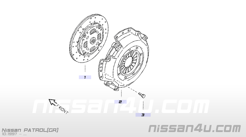

Ecco la frizione del 2.8:

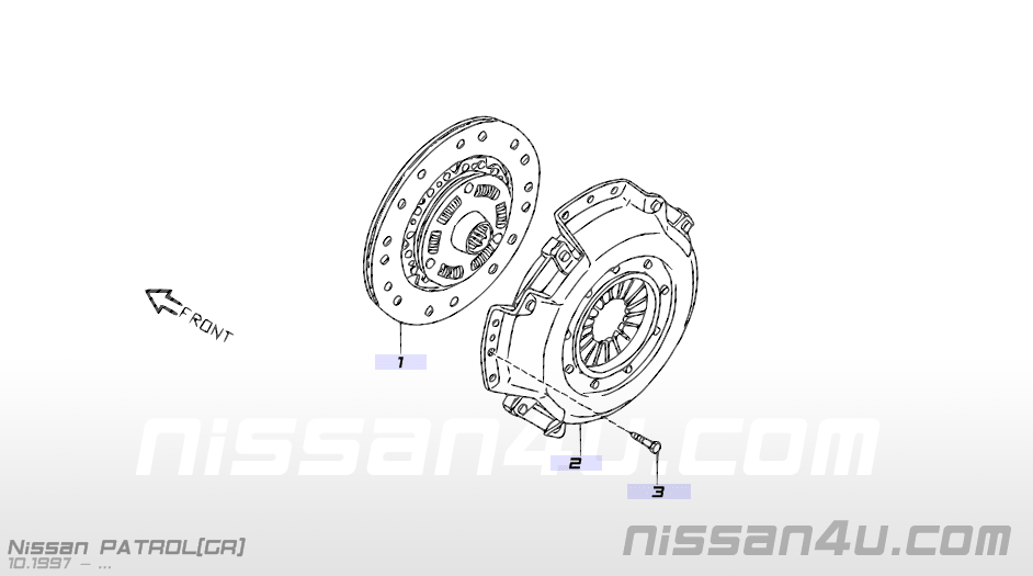

E quella del 3.0:

Antonio da quello che ho potuto capire, non esiste un disco frizione originale Nissan senza parastrappi, sia per il 2.8 che per il 3.0......correggetemi se sbaglio!!!
