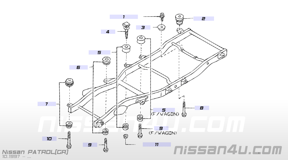

Ciao cari, dopo essere letteralmente impazzito causa rumore all'avantreno sullo sconnesso, ho scoperto che la causa è nei supporti anteriori che fissano la carrozzeria al telaio: con macchina in piano, tra il supporto di gomma e il telaio c'è un lasco di quasi mezzo centimetro, in entrambi i lati.... Tale lasco causava, sullo sconnesso, lo scuotimento con relativo, fastidiossimo rumore, di tutto l'anteriore; ballava persino il cofano motore!!!!
Oggi ho deciso di smontarli per ovviare al problema; naturalmente tutti i problemi possibili ed immaginabili, ovvero bulloni grippati prima nei dadi ingabbiati e poi dentro i supporti stessi....la fine è stata inevitabile: cannello, flex e naturalmente supporti distrutti!
La mia domanda è una: Dato che i nuovi supporti originali costano, se non erro (Antonio76 correggimi), circa 140 euro cadauno (codice 95510VB005) volevo sapere se c'è qualche soluzione di concorrenza, o non originale che dir si voglia, perchè io 300 euri in 2 cavolate proprio non li spendo, piuttosto semmai li faccio in nylon belli rigidi, che si spacchi pure la carrozzeria!!! 8-) 8-) 8-) 8-)

I supporti incriminati al n° 7!

IL KAMIKAZE ha scritto:Dato che i nuovi supporti originali costano, se non erro (Antonio76 correggimi), circa 140 euro cadauno (codice 95510VB005)
Il codice è esatto e costa 98 + iva cadauno
Non disponibili a Roma quindi da attendere con pazienza dalla fabbrica.

Ho risolto adattando 2 silent-block universali dei trattori....... costo totale 10 euri......................oh yeaaaaah!!!!! :rap! :rap! :rap!
