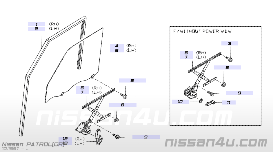

Se il problema è la vibrazione dei vetri quando sono abbassati, la causa è nei canaletti che si rompono nella parte all'interno della portiera, quindi non visibile a pannello montato; io sul mio 3.0 li ho incollati e ho risolto il problema....
Altra causa puo' essere la guida in cui è montato il canaletto, sempre all'interno della portiera: si dissalda causando il rumore!

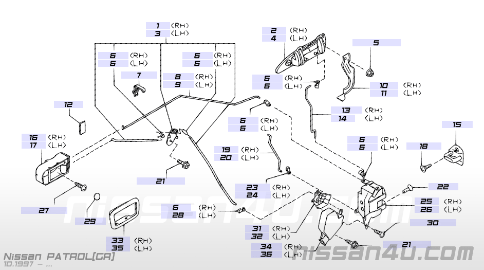

Sempre per la rumorosità delle portiere, provate a regolare il riscontro in modo da dare più pressione alla portiera sulla guarnizione vano porta.
Al n° 1 e 2 il canaletto in questione, si rompe nella parte lunga:
Il n° 15 è il riscontro da regolare (spostandolo verso l'interno del veicolo) per dare maggiore pressione alla portiera:
