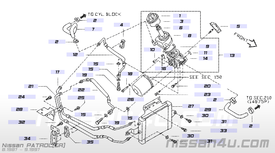

Mah, quelli con il radiatore olio originale hanno gli attacchi sotto, come in figura;tsunami86 ha scritto:ciao kami a dire la verità volevo comprare un sandwich di quelli universali e quindi se lo metto ho il problema che il filtro mi sbatte sul telaio....ho sentito dire che posso metterlo nella parte superiore del supporto del filtro proprio sotto lo scambiatore olio acqua che originalmente porta il y 60. tu che ne dici? è fattibile la cosa?
Puoi fare cmq la prova, occhio comunque a non fare minc***te che a mischiare acqua e olio è un attimo!
