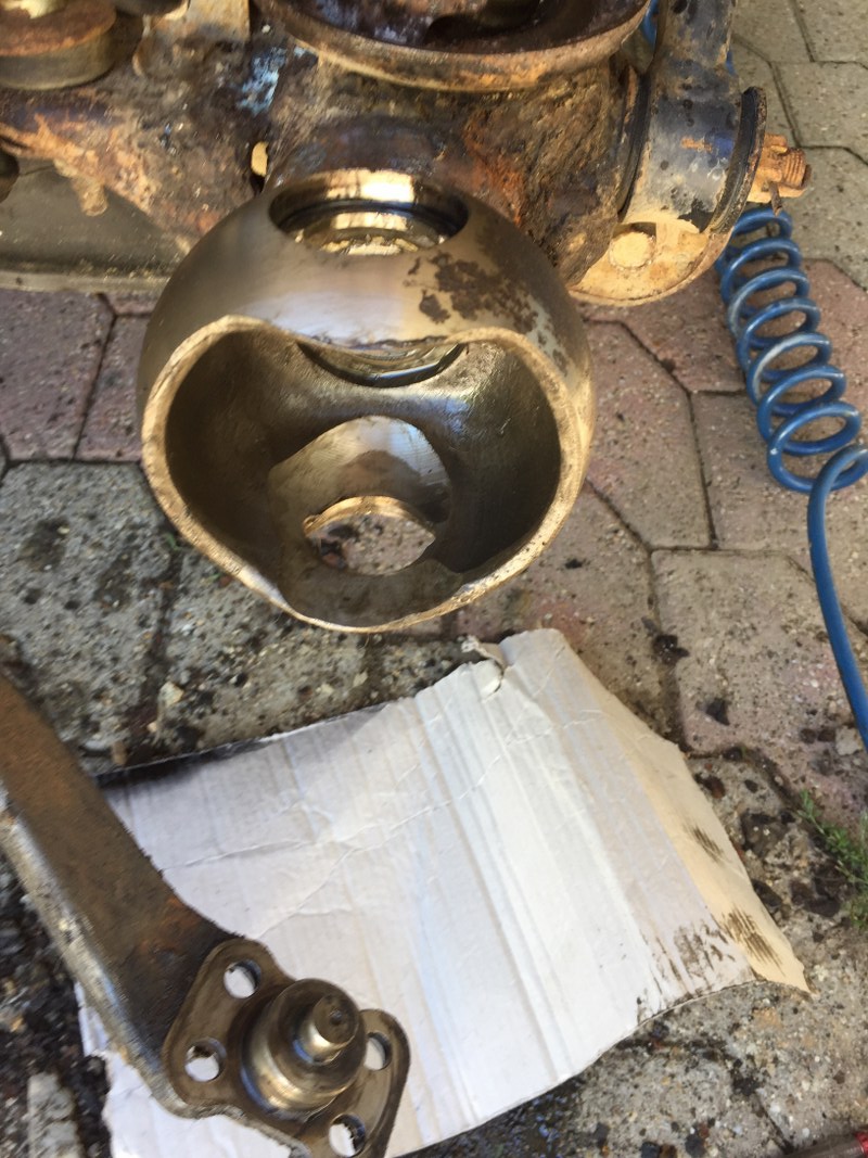

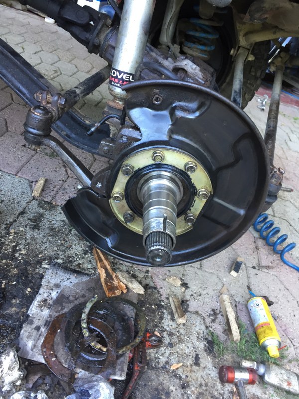

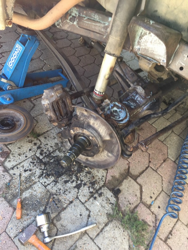

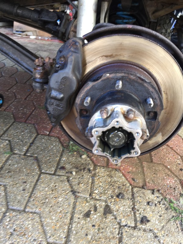

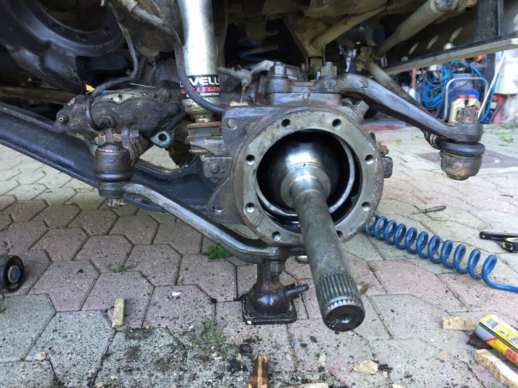

Ti metto qui 2 foto veloci del lavoro

io ho dovuto farlo proprio per quello...mi passava l'olio dal differenziale alle bocce....
con un pò di attenzione si riesce a cambiare anche senza attrezzi specifici
