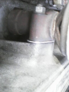

Passando nel cofano ho eliminato la valvola egr, operazione semplice, basta togliere la guarnizione originale da usare come mascherina, e con un foglio di allumino da 1mm se ne crea una ovviamente chiusa da mettere tra valvola e collettore ed il gioco e' fatto, a quel punto si possono togliere tutte le tubazioni che vanno dal egr fino al raccordo dietro al filtro dell aria, e i vari collegamenti con il filtro dell aria e la pompa aria........tappando ovviamente l ingresso sulla pompa dell aria e quello sul manicotto del filtro.

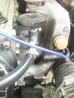

Fatto un tappo se ne fa un altro chiudendo il recupero vapori olio con un tappo di plastica, questa e' un operazione che ho sempre fatto sulle auto stradali e da gara e penso sia solo un toccasana, visto quanto vapore d olio sporco viene buttato nella turbina e riaspirato dal motore, e' un operazione che consiglio........ma poi.....i vapori non possono essere lasciati liberi....dunque anche sul gr ho scelto una soluzione con vaschetta di recupero e sfiato libero, in questo modo non si "inquina" e non si sporca.

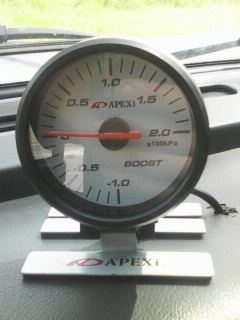

Partendo dal montaggio di un manometro pressione del turbo che e' indispensabile, ce ne sono di tutti i tipi, analogici, digitali, ibridi, con sonda interna o con sonda elettronica......io ho scelto la soluzione con sonda elettronica perche da la possibilita di utilizzare uno scorcio di tubo ridottissimo, ed il resto si fa con il collegamento elettrico..........questo va solo a beneficio della dispersione d aria durante il carico........nulla di che ma tutto fa, io ragiono cosi.

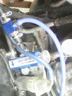

montato il manometro si monta il regolatore di pressione, anche di questi ce ne sono tanti tipi ma il principio e' lo stesso "ingannare l attuatore della valvola wastegate", con questo sistema si ritarda semplicemente il carico di pressione e di conseguenza l apertura, che a sua volta avviene ad una pressione maggiore e con maggior picco.
Sconsiglio ad ogni modo il sistema di regolazione per dispersione d aria, questo almeno sul GRY60, su altri modelli non saprei, ma su questo avendo un arricchitore regolato dalla pressione stessa potrebbe dare problemi, meglio secondo me usare un regolatore di flusso con regolazione micrometrica sulla pressione positiva, facile da regolare ed installare.........una cosa importante sempre riguardo all arricchitore e' quella di installare il raccordo T, PRIMA DEL REGOLATORE, in questo modo si aiuta il motore a beneficiare di questo, mettendolo dopo il T ho notato una differenza di tiro nella prima fase di erogazione.

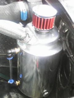

I vapori dell olio vengono convogliati in quella vaschetta che ho messo in foto, e' un decantatore, che separa l aria dalle particelle d' olio, in questo modo la condenza dell oilo rimane nella vaschetta e non viene disperso, ma soprattutto non lo si rimette in circolo.
Bellissima spiegazione complimenti seguo con interesse
