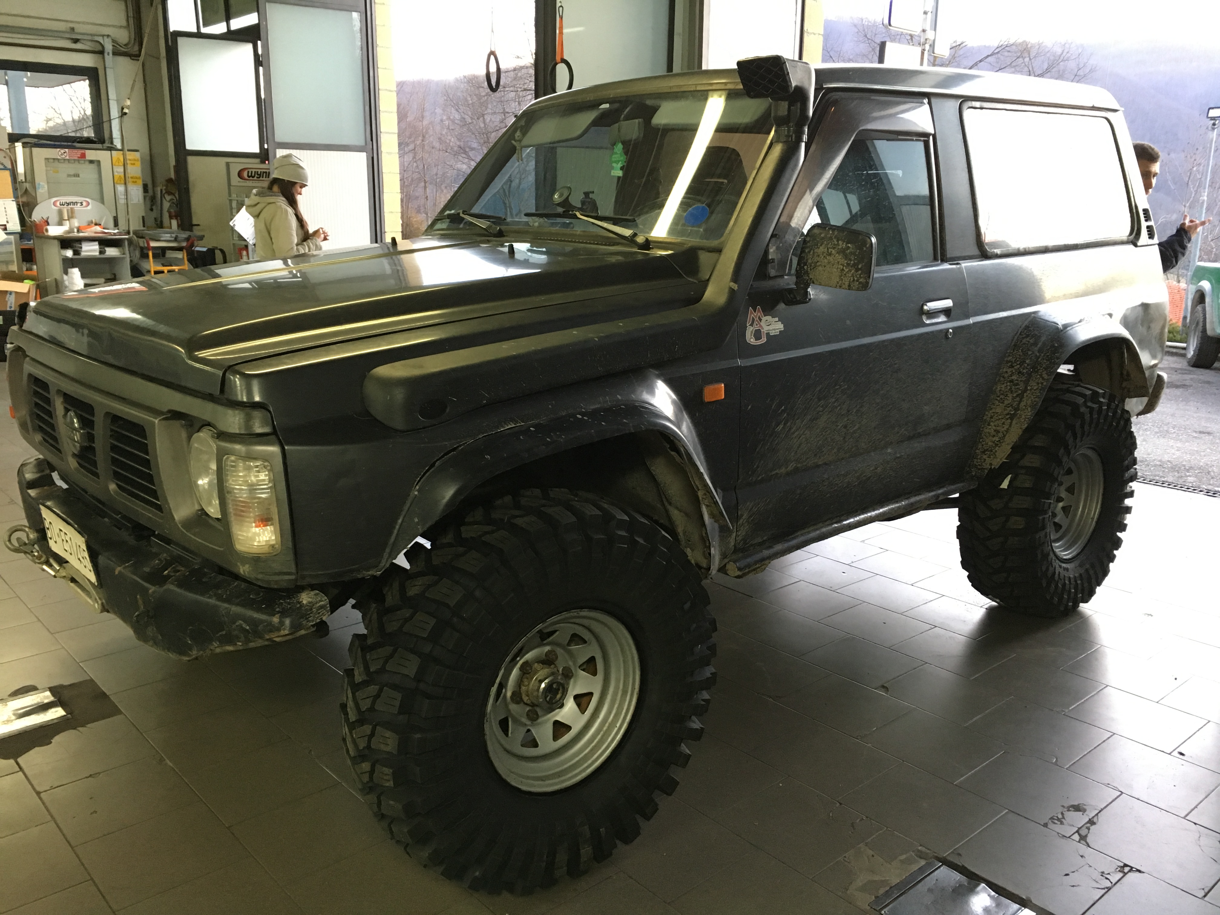

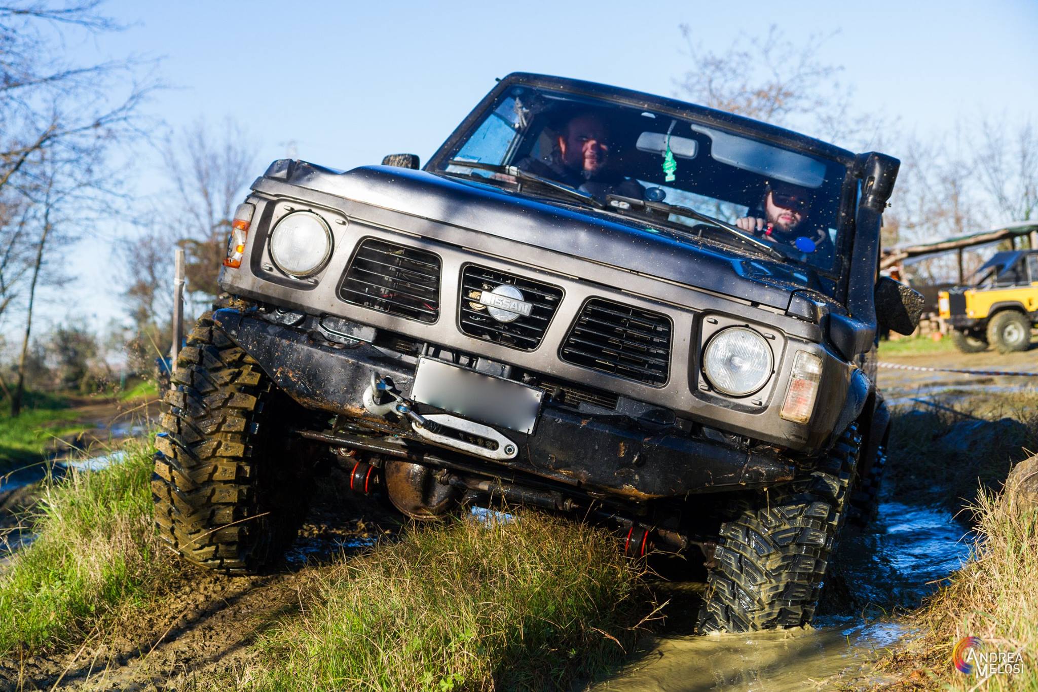

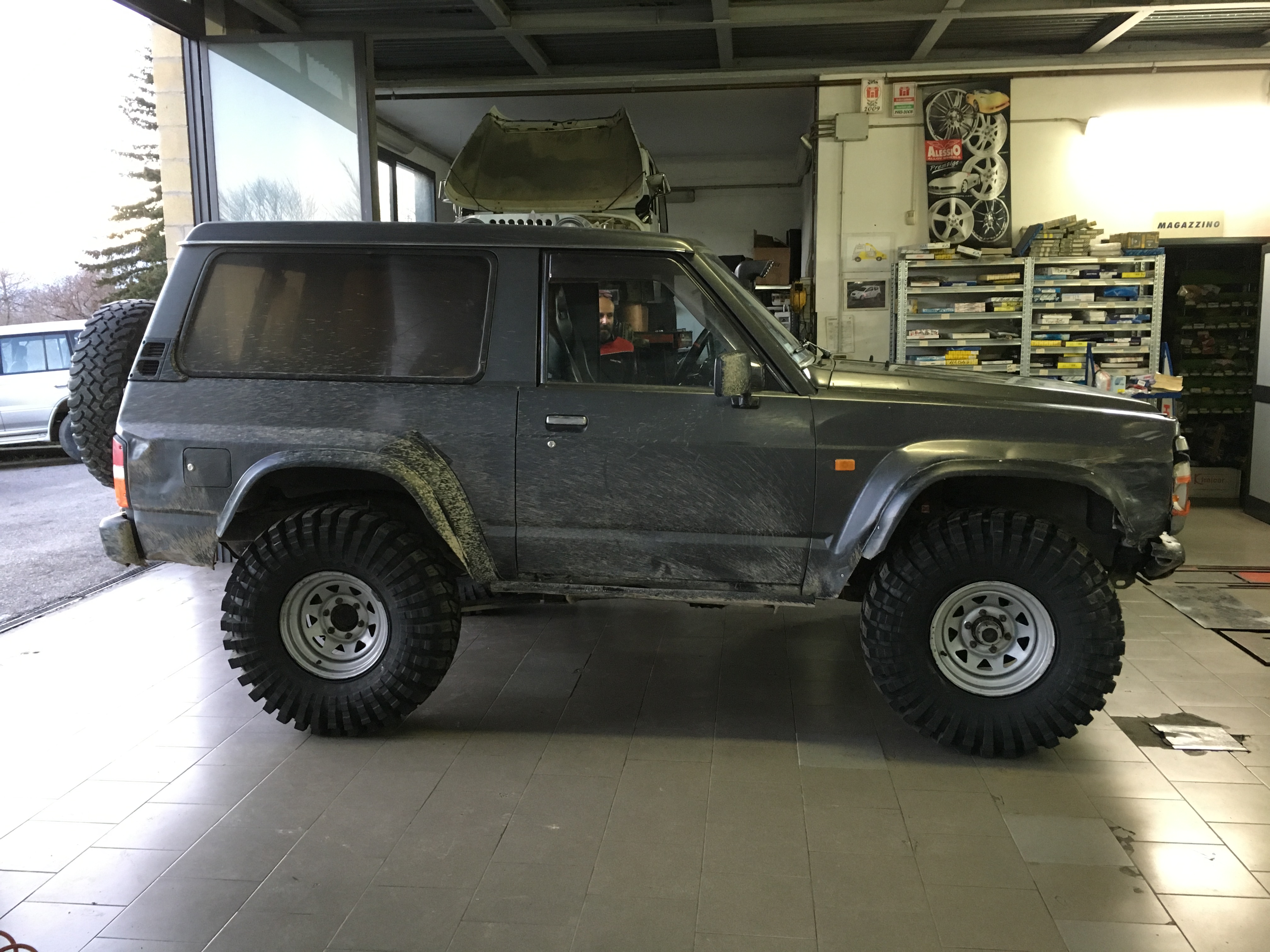

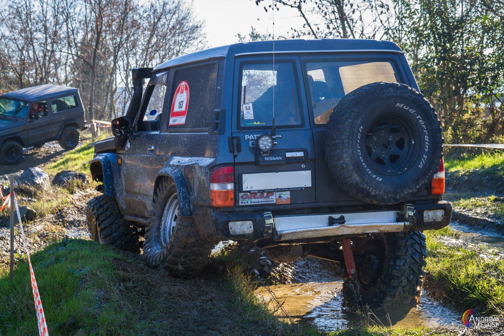

ecco qualche foto:

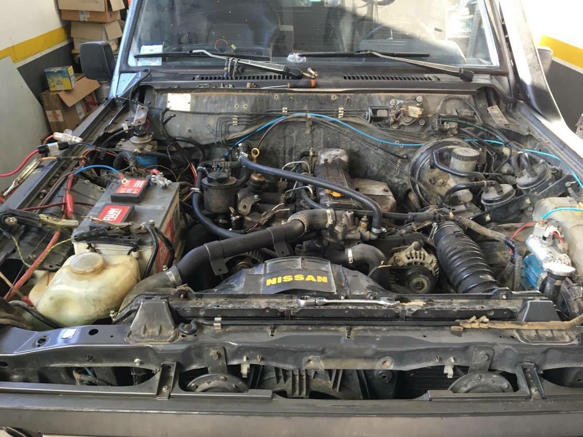

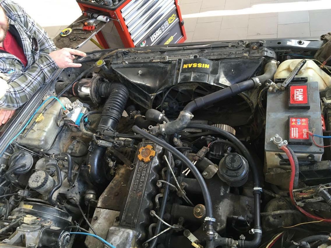

ecco invece due foto del motore quando era in fase di montaggio..

Ciao il motore è del nissan cabstar, montato anche sul nissan atleon..sono quei camioncini che usano spesso anche i muratori..
È un motore 3000cc 110cv 4 cilindri, tutto in ghisa, a cascata di ingranaggi e iniezione diretta..

Le modifiche sono poche, si fa prima a farle che a dirle... :mrgreen: comunque in poche parole quelle piu grosse sono le flangie di accoppiamento (che volendo le abbiamo) e i supporti motore..il resto sono piu lavori di raccordi..
