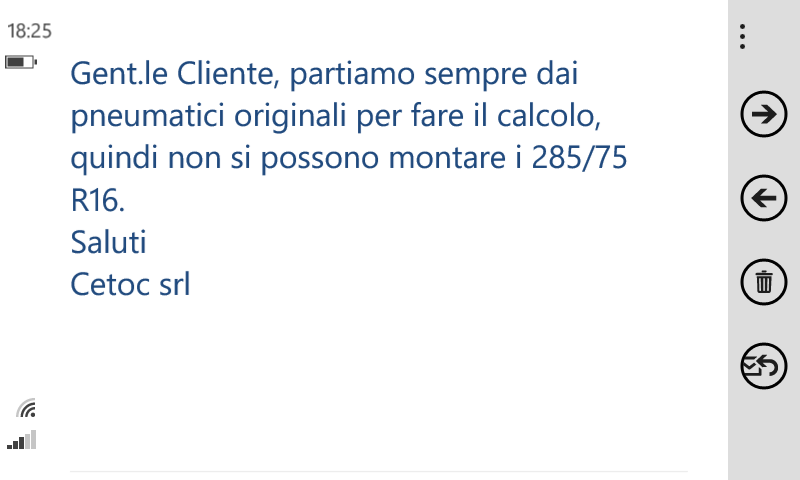

Ilpatroliere
Messaggi: 36
Iscritto il: 28 settembre 2015, 22:37
La risposta del ce.t.o.c.

Ilpatroliere
Messaggi: 36
Infatti mi hanno confermato il no, si vede Nell foto che ho caricato..o si vede male? L'ho caricata con il telefono.
Molti nei land Rover defender hanno omologato a piu step anche le 255 85, certamente non le 285.
Ma loro partono da gomme più piccole.

Ilpatroliere
Messaggi: 36
Ho paura che sia proprio cosi!
Difatti per chi vuole far cambio con le mie Cooper stt 285 75 al 70% a questo punto mi accontento delle 265
