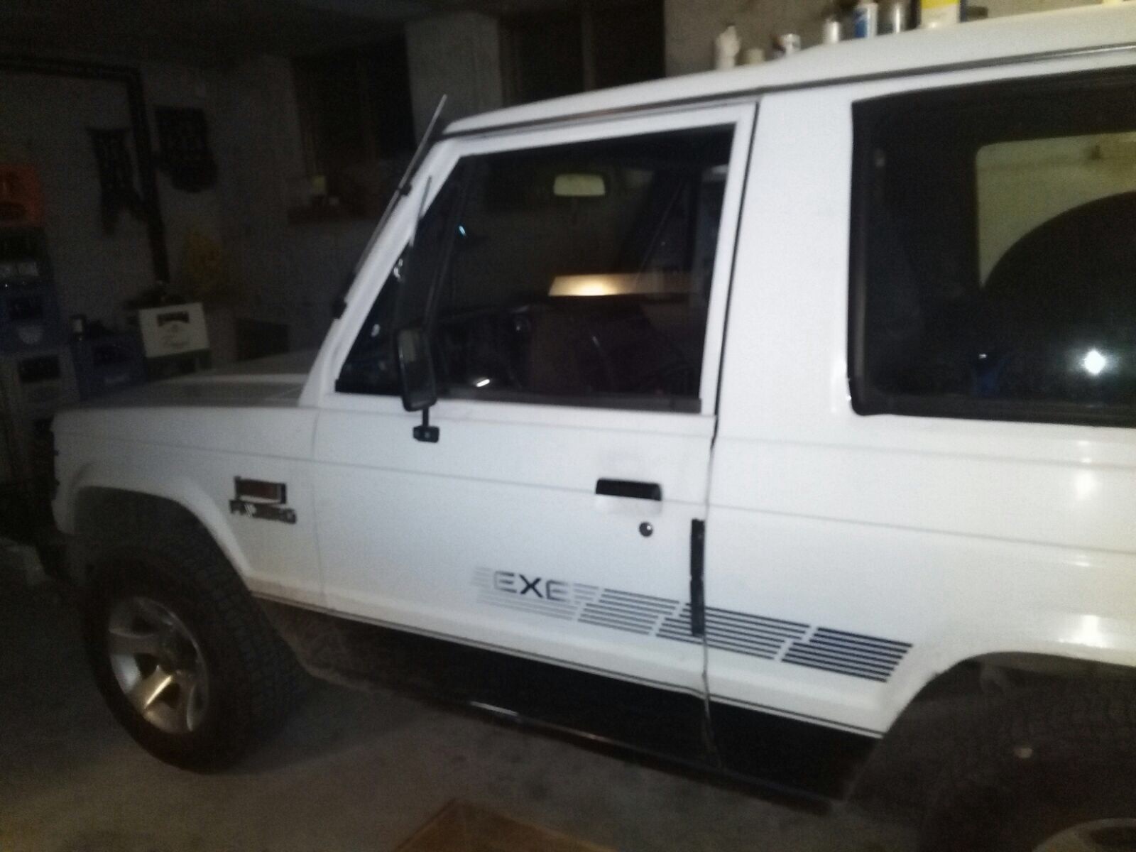

Mi regalerebbero un pajo prima serie con telaio che ha dei buchi e carrozzaria x perfetta.

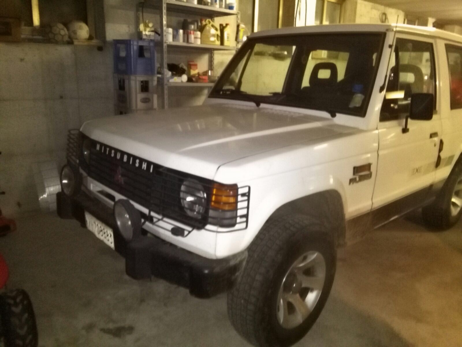

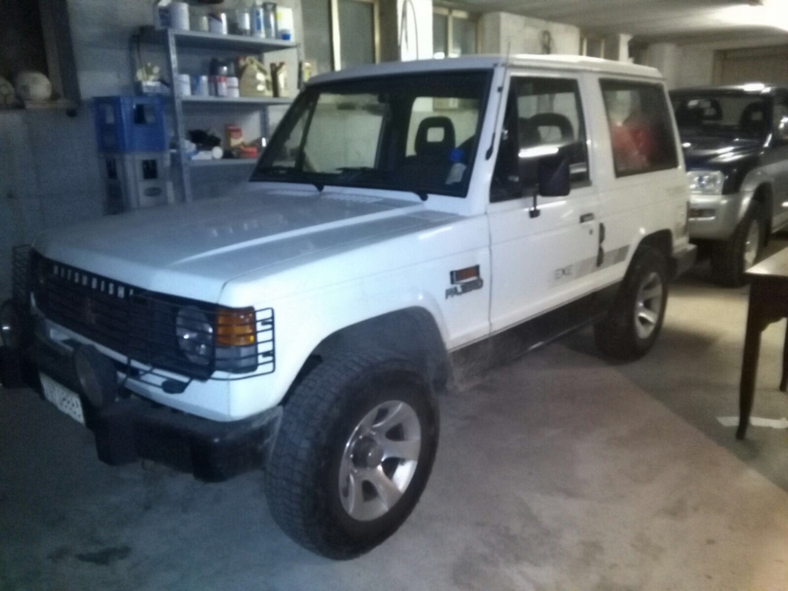

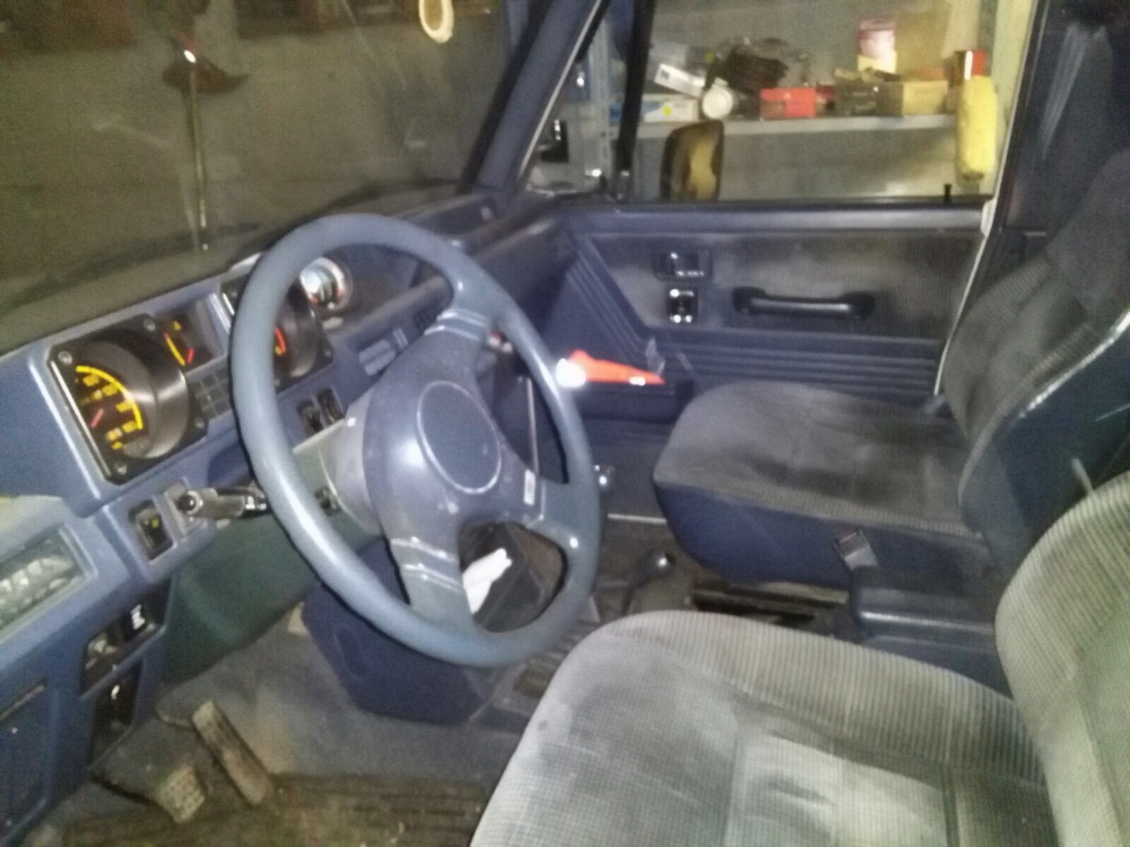

Si paraticamente non è ragalato, perché la storia è questa, ho messo in vendita uno scooter del valore di 1000€ Dicendo che lo scambiavo con un fuoristrada vecchio e questo tipo mi ha proposto lo scambio...adesso metto altre foto così mi dite se può valere questi soldi e anche una foto della ruggine.

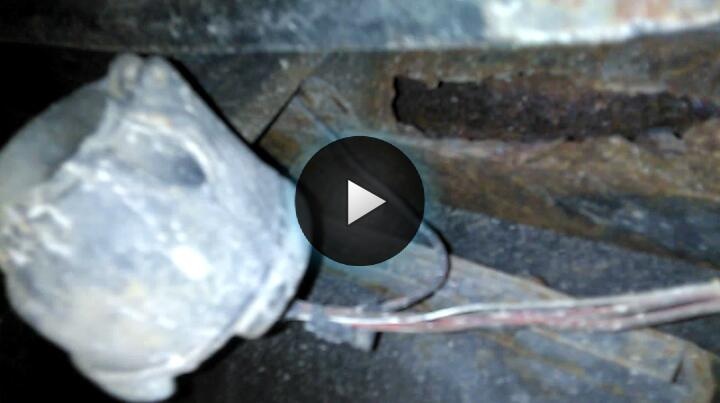

Ecco la ruggine spero si veda perché è l'unica foto che ho
Fabio4
Località: Acri (cs)
Però di carrozzeria ed interni sembra davvero carina è davvero un peccato perderla, come dice Ale prova a trovare un bravo saldatore o un meccanico in gamba con la saldatrice per vedere cosa si può fare

Devo provare ad andare a vederlo perché se fosse solo quel buco nel longherone lo riparerei anche io, ho una officina di carpenteria
