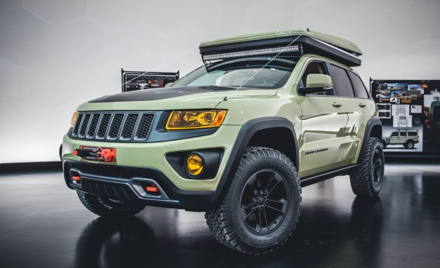

Ma infatti mac la premessa é sempre quella di omologare (in jeep ci si riesce tirando fuori minimo 1500 euro) il problema che anche solo per cambiare le gomme devi tribolare un po' su un cherokee 2015........ Però penso che con le gomme giuste ne guadagni parecchio di estetica (secondo me diventa un animale) certo la guidabilità su strada peggiora é pur sempre una gomma tacchettata su una macchina con 250 cv :)
Cosi anche con le all terrain (migliore compromesso strada /off leggero) é troppo bella.......
2015 – Seven New Jeep® Concept Vehicles Unleashed for 49th Annual ___.jpg (54.6 KiB) Visto 9163 volte

Ps. La foto con le gomme estreme è bellissima
