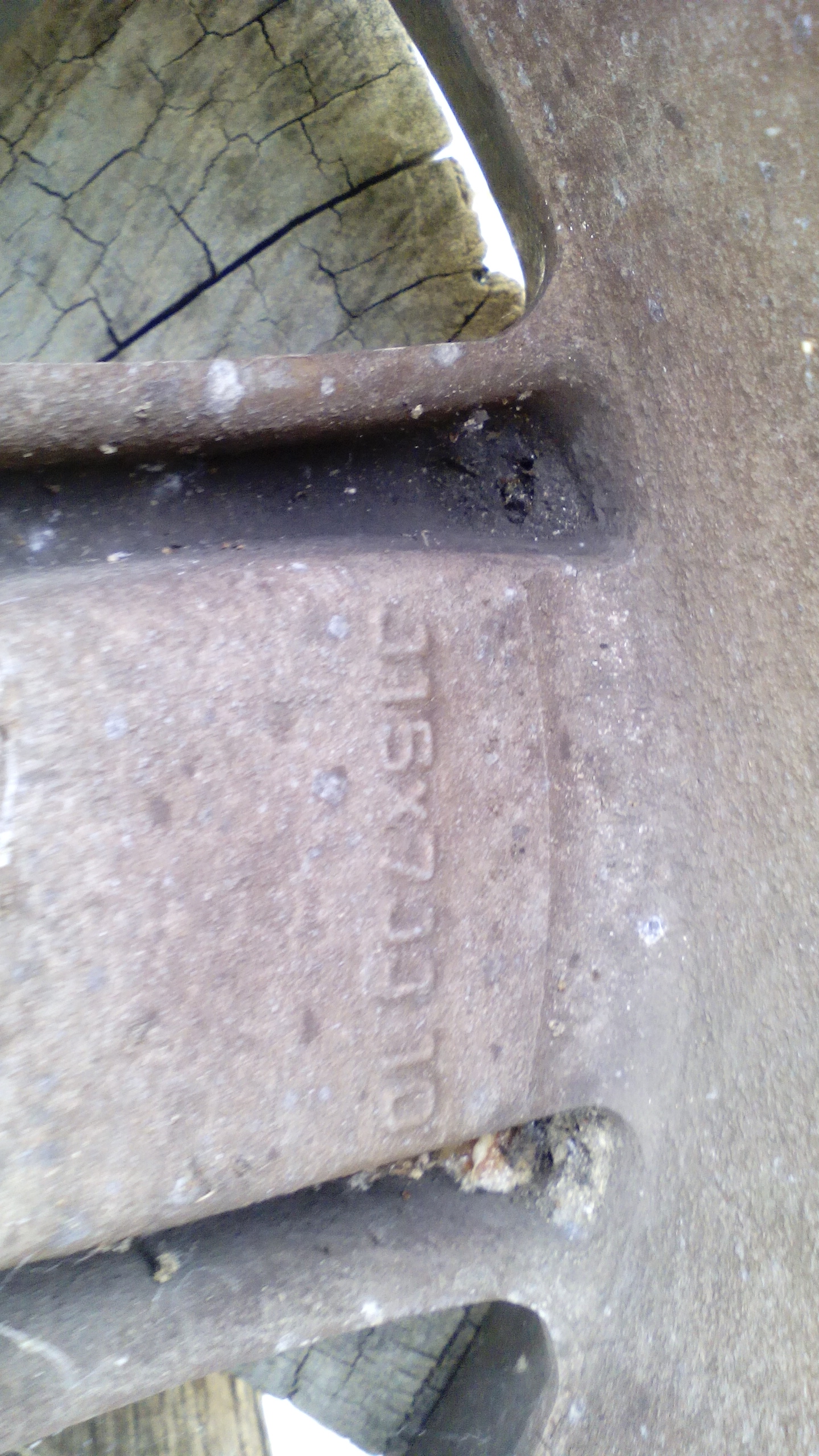

salve ragazzi questa dicitura sul cerchio cosa dice? o meglio sono scampanati questi cerchi? vi allego foto

È un cerchio da 7pollici di larghezza ma la scampanatura non c'è, chissa forse 10 potrebbe indicare un offset +10mm cioè che il cerchio rispetto al suo centro (a 3,5pollici) si posiziona più all'interno del mozzo o/e del passaruota di 10mm ma non penso si riferisca all'offset. Non so se sono stato chiaro.
Comunque posta una foto frontale un po angolata del cerchio giusto per farci un idea approssimativa.
Messaggi: 9389
Località: LISSONE (MB)
15" diametro cerchio 7" canale del cerchio, eventualmente offset è scritto con un + o un - e un numero che indica i millimetri in positivo o negativo.
Secondo me l'offset è +10..... sui cerchi bwa per esempio è scritto così e l'ultima cifra indica l'offset, se è negativo c'è il meno :-D

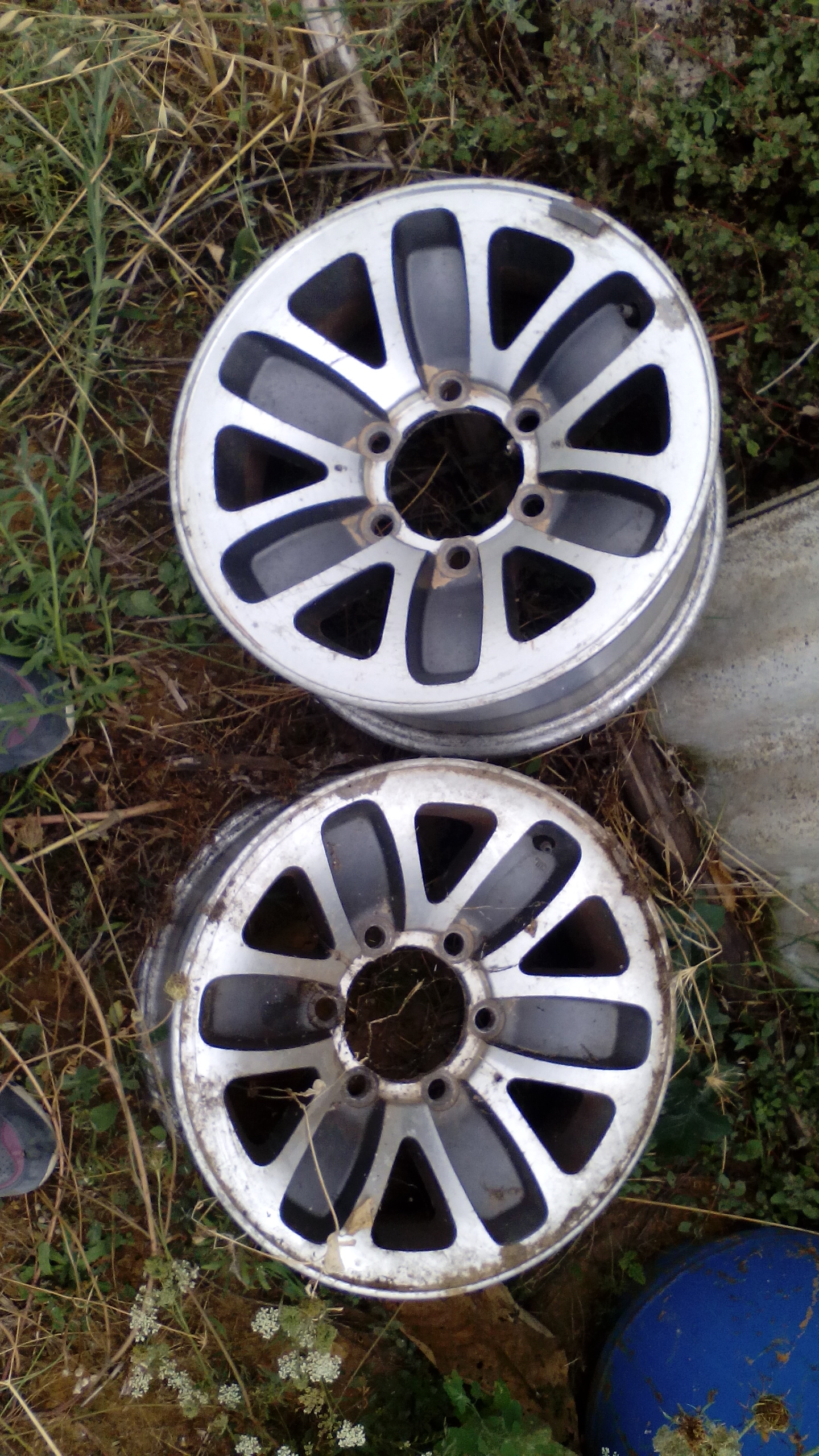

capito vi allego una foto frontale .. in poche parole sto comprando dei cerchi usati e volevo capire un pò sti cerchi come sono messi , le foto so del venditore .. ora monto sempre in lega però off set 0 . avevo pensato ai dei distanziali però non so se conviene metterli

Cerchi del Pajero se non sbaglio sono in positivo, comunque qualche esperto dei tre diamanti ne saprà di più.

quindi i cerchi va all'interno giusto?

Un offset 0 è più scampanato di un +10
Non sono troppo esperto ma ti confermo che é positivo. Quelli sono del Pajero sport mi sembrano messi maluccio....... Li trovi anche messi meglio e tranne i bwa o i canonica per i cerchi in lega originali giapponesi devi usare i distanziali che sui cuscinetti sforzano comunque come un cerchio scampanato!! Solo nel trial off road estremo potresti rompere le torrette dei dadi ma io te li consiglio comunque.
