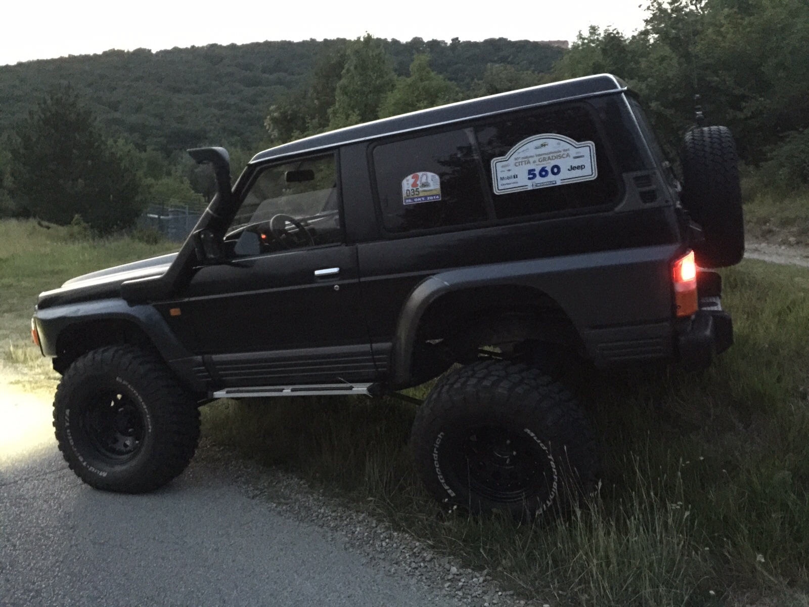

Volevo inserire alcune foto del camioncino che sto finendo di allestire...uun saluto a presto

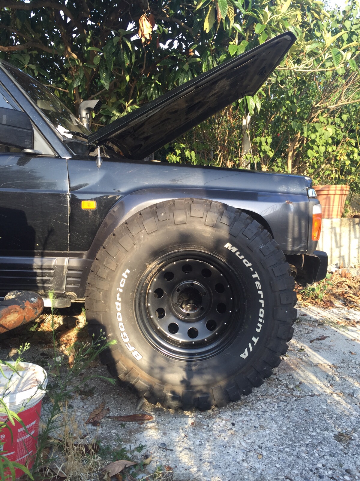

gomme 37/12.50 r17

le gomme

per adesso altezza del tetto 2.35 +/- ma deve crescere ancora...

Si le foto che vedi sono con le 37 montate

Si lo uso in strada ma poco...ho montato le 37 mantenento la stessa spalla delle 35 utilizzando i cerchi da 17..per cui il rollio e lo stesso..per il blocco appena finisco le omologazioni lo monto assieme a paruaurti gravoso anteriore e altre cosette per dire di avere finito la preparazione...

Tranquillo,per adesso lecoppie coniche sono originali..ma poi verranno montate le 5:43.ma per la robustezza dei ponti puoi stare tranquillo ho visto wrangler con ponti gr fare off road con gomme che vanno dalle 38 alle 40 senza nessun problema...comunque per montare le 37 e farle lavorare bene serve alzare la macchina abbastanza per non tagliare i passaruota...io ad esempio ho un assetto +15 e un body +9...e considera che quando monto l'albero doppia doppia metto gli spessori molla da 5cm e abbasso l'attacco degli ammortizzatori...

Ah ecco perchè dalle foto non avevo capito che erano 37!

Se non lo vuoi alzare tanto allora resta su diametro 35..magari allargale a 13.50..il motore se tarato bene da soddisfazioni...per l'uso che facciamo noi,chiaro per competizioni e un altra storia...io sto preparando il gr cosi solo per un fatto di gusto personale...mi piace vederlo gigante
