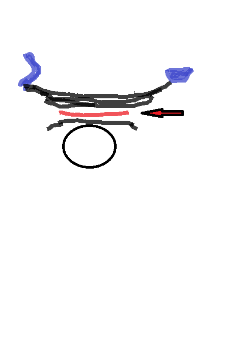

ragazzi buongiorno,dato che ieri mi si è spezzato il primo foglio di una balestra(dovuta al fatto che il precedente proprietario ha camminato per piu di un anno con il secondo spezzato),dmn mi arriva un altro foglio a casa e lo monto e volevo sapere se montando un altro pezzo di foglio di balestra prima dell'ultimo,quello rovesciato in pratica,portavo un po di rigidezza al mezzo e magari un po di altezza(fotse dal disegno non si capisce bene...ahahhahhaha)
...vi prego rispondete...grazie in anticipo

Ciao Ferdi scusa il ritardo nella risposta. Comunque si aggiungendo un foglio comunque aumenti rigidità ed altezza. Infatti molti kit di rialzo per 4x4 con le balestre propongono l'aggiunta di un foglio per l'aumento dell'altezza (di solito l'ultimo però.......

Tranquillo Ale ho gia fatto...avevo provato a metterlo e il risultato era abbastanza evidente però mi si avvitavano troppo poco gli u-bolt e quindi ho deciso di cambiare i fogli madre a tutti e due i pacchi...risultato?? 93,5 cm da terra al passaruota...ahahahha
