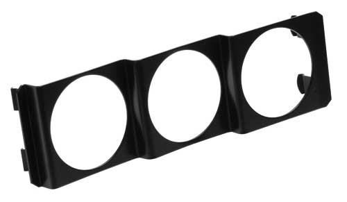

Io ho preso questo della Lampa
è a misura di stereo
