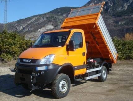

un daily con ribaltabile gru, verricello e presa di forza magari piastra anteriore di aggancio porta attrezzi lama neve? credi che con tutto questo allestimento e relativo peso possa caricarci ancora un carico di legna o altro e affrontare una ripida salita o un pendio ? sei un ottimista bravo.... invidio la tua filosofia di vita, grazie comunque per il tuo suggerimento faro tesoro delle tue parole ,ne parlero con qualche meccanico mezzi industriali, vediamo cosa mi suggerisce che opinione ha in merito a questa questione , potrebbe essere una soluzione economica e funzionale

Il Daily ora arriva a 7t di peso complessivo, anche contando un all'estimento come lo intendi tu una portata utile rimane, al massimo fai 2 viaggi! Un UNIMOG ha una tara non indifferente e allestito potrebbe avere l'identica portata utile di un Daily
guarda per motivi professionali essendo un ragazzo di campagna agricolo ho avuto modo di guidare sia vecchio om 40 che vecchio daily non 4x4 , sono lentissimi da caricati, specie se percorri percorsi montuosi collinosi e pendii, c'è da dire che rispetto all'unimog risparmi sia per l'acquisto che in caso di riparazione sui ricambi essendo veicoli molto comuni in italia puoi recepire con facilita i pezzi di ricambio, sono dei muli per caricare ma delle lumache nei percorsi di montagna, l'unimog non l'ho mai guidato sembra piu muscoloso piu massiccio piu robusto come telaio e trasmissione, credo che si adatterebbe bene col giusto allestimento a macchina operatrice agricolo forestale, comunque grazie per il consiglio

OM 40 l'ho usato anche io, lento si ma inarrestabile, il daily ora arriva a 210 cv biturbo 3.0, io uso ora l'ultimo modello 60c15 e va che è una meraviglia con grù e ribaltabile tira anche carico, non voglio paragonare un unimog ad un daily, sono molto diversi, ma se guardi i costi di acquisto, di gasolio, e di gestione penso che il rapporto porti verso daily. Il punto in più verso unimog puó essere un po di portata in più. Tieni conto della tara già importante, il peso di una grù che non sarà quella di un daily, piastra anteriore per lama in proporzione al mezzo, ribaltabile anche questo proporzionato al mezzo ma in entrambi i casi va a sommarsi un secondo telaio sull'originale. Sul mio daily ho 22 ql di portata su 60 contando oltre 10ql di grù. Valuterei bene i pro e i contro.
io guidavo il vecchio 35 10 del 1992 ,2,500 turbo cassone fisso 3 posti 15 qli di portata cassone fisso lungo 4,20 x 2,5 sponde in alluminio, comprato usato da uno scardo di materiale edile, ma l'abbiamo ceduto da qualche mese, in effetti l'unimog sono d'accordo con te è un altro pianeta credo che si arrampichi meglio abbia piu trazione è sia piu performante in off road, il problema è che i ricambi iveco vai dal primo tabaccaio o entri nella prima osteria e li recuperi l'unimog è una macchina particolare ci sono problemi x reperirli e costano un occhio , comunque grazie per il suggerimento lo terro presente

Ad oggi puoi sceglere le motorizzazioni del daily fino a 3000 cc e 210 cv, ho avuto il vecchio mulo OM 40, daily 35 8 aspirato, 35 10 turbo 35c 11 60c15 del 2004 e ora 60c15 del 2015 che a differenza di quello del 2004 è 3000 common rail 16v mentre l'altro 2800 common rail 8v che avevo fatto rimappare fino a 180cv. Un vero mulo!
grazie per le tue preziose informazioni, in effetti la nuova linea del daily è pi elegante, spero anche le prestazioni, in ogni modo dovremo prendere un usato sicuro gia allestito a buon prezzo , spero che la crisi mi favorira ,magari qualche ditta che chiude e vuole fare cassa, mi rendo conto che è un discorso da avvoltoio ma i tempi sono questi purtroppo, il nostro lo abbiamo venduto a 4000 € ad un commerciante di frutta verdura ed ortaggi, lo usera per rifornirsi di merce al mercato generale, noi credo dovremo andare ad attingere alle offerte del settore edile che di questi periodi purtroppo è in crisi profonda, speriamo che riprendano quota,
