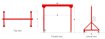

ciao sono un nuovo membro qualcuno potrebbe aiutarmi vorrei realizzare un grosso cavalletto in acciaio per caricare e scaricare il mio pick up e il mio trailer potreste aiutarmi grazie portata 1000kg h 3 metri largo 3,50m in profilati di ferro grazie a chi vorra rispondere per il sollevamento voglio usare un paranco a catena

Per il dimensionamento della struttura dovresti aspettare....perchè al posto dell'argano non valuti di acquistare qualcosa del genere predisponendo sul pickup una presa 12V ben dimensionata?

Per la trave superiore (quella orizzontale per capirci) dovrebbe bastarti una IPE 140 sulla quale potresti fare scorrere qualcosa del genere:

Per i cavalletti laterali attendi...ci vorresti mettere anche delle ruote?
Ricordati che una cosa del genere è completamente fuori legge oltre che a non essere nemmeno certificata! Per cui, anche se regge, dovresti fare molta attenzione, non utilizzarla in un ambiente di lavoro e non farla usare a nessuno!

mi sono informato in rete si chiama gru a portale o a cavalletto un commerciante di profilati ha consultato le tabelle mi ha detto di usare una ipe 160 e una hea 120 per i montanti laterali mi devo informare x le ruote ad alta portata so che dovrebbe essere corredata da documenti e progetto ma la usero nel casolare in campagna x caricare il trailer a 2 assi e il cassone del toyota grazie x la pazienza e i giusti consigli avreste disegni o foto? le piastre di accoppiamento come le dimensiono e che tipo di bulloni adotto?

be' su questo posso dirti la mia datoche ho fatto il fabbro per vari anni...le piastre ricavale da piattone da 200x10,fora i 4 angoli e usa bulloni diametro 12(chiave da 19) o anche 14 per sicurezza...per le ruote puoi provare a sentire qualche ricambista per muletti industriali e potresti trovare le ruote a rullo dei trespalles che si usano per spostare i pallet se sei su cemento altrimenti per la terra e' un problema...Zitiedu ha scritto:mi sono informato in rete si chiama gru a portale o a cavalletto un commerciante di profilati ha consultato le tabelle mi ha detto di usare una ipe 160 e una hea 120 per i montanti laterali mi devo informare x le ruote ad alta portata so che dovrebbe essere corredata da documenti e progetto ma la usero nel casolare in campagna x caricare il trailer a 2 assi e il cassone del toyota grazie x la pazienza e i giusti consigli avreste disegni o foto? le piastre di accoppiamento come le dimensiono e che tipo di bulloni adotto?

pultroppo non posso farti nessun disegno in quanto non ho lo scanner per passartelo,comunque nel dubbio metti roba robusta e salda bene,affianco alla piastra metti dei fazzoletti triangolari che potrai ricavare da un piattone da 6x100 oppure 6x80 in modo che aiuti a trattenere le forze laterali...
riguardati dalla volpe,dal tasso e dalla donna con il culo basso....
le piastre ho pensato lunghe 60cm con quanti bulloni bastano 6x parte da 10x1,5mm?

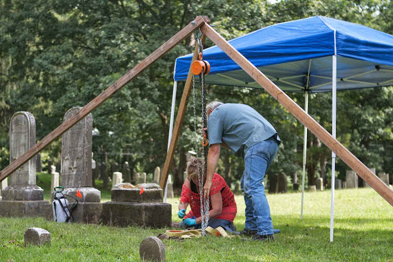

ragazzi la gru a cavalletto 'l'ho finalmente costruita e posiziona ta nel cortile di casa, ora vorrei realizzare una capra di sollevamento da usare in campagna, ovvero quei cavalletti a 3 0 4 pali uniti al vertice tipo piramide a cui agganciare il paranco, tenete conto che devo scaricare materiale dal mio vecchio pick up come la dimensiono?
come costruisco il giunto per creare l'unione al vertice?
