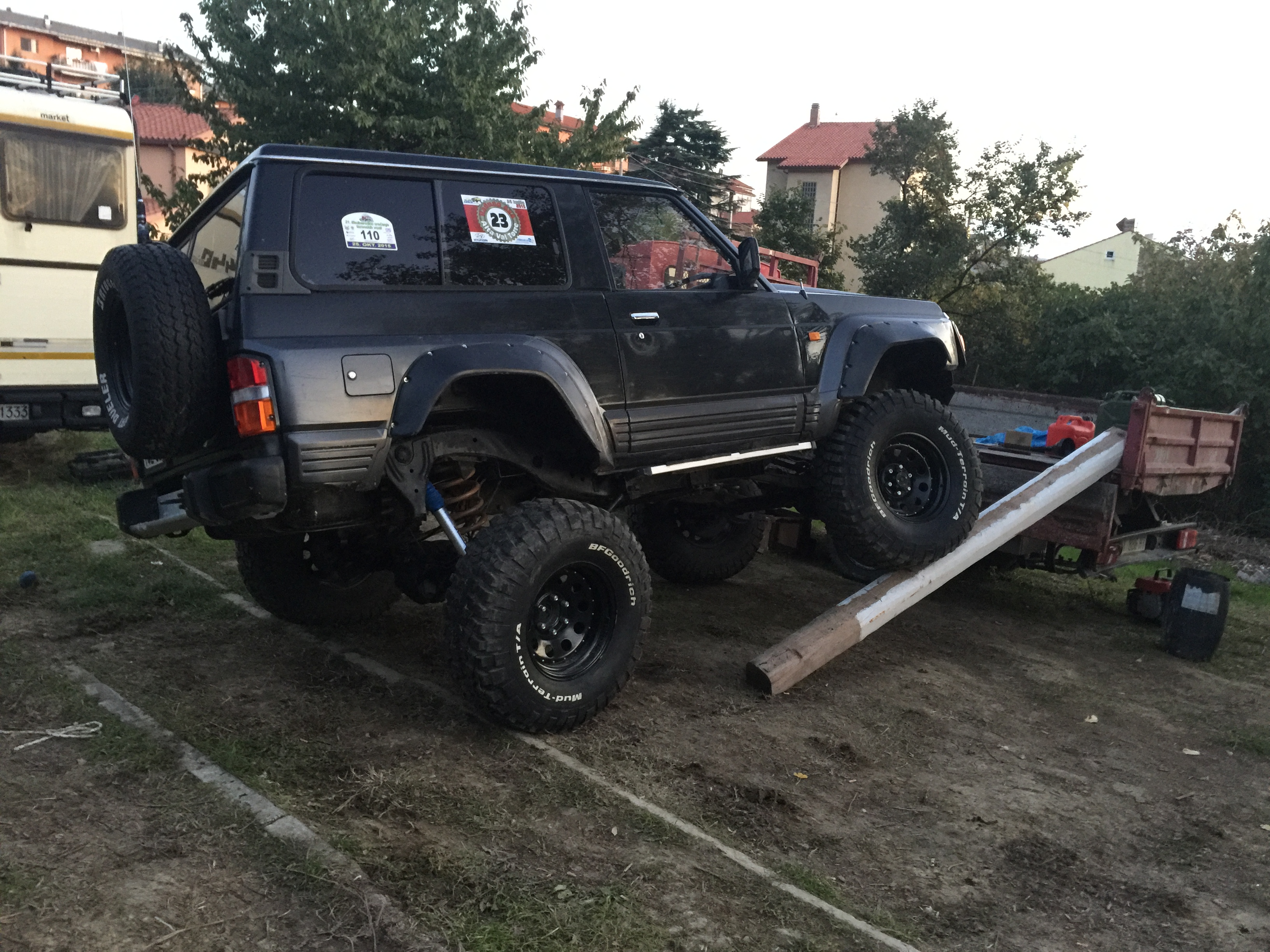

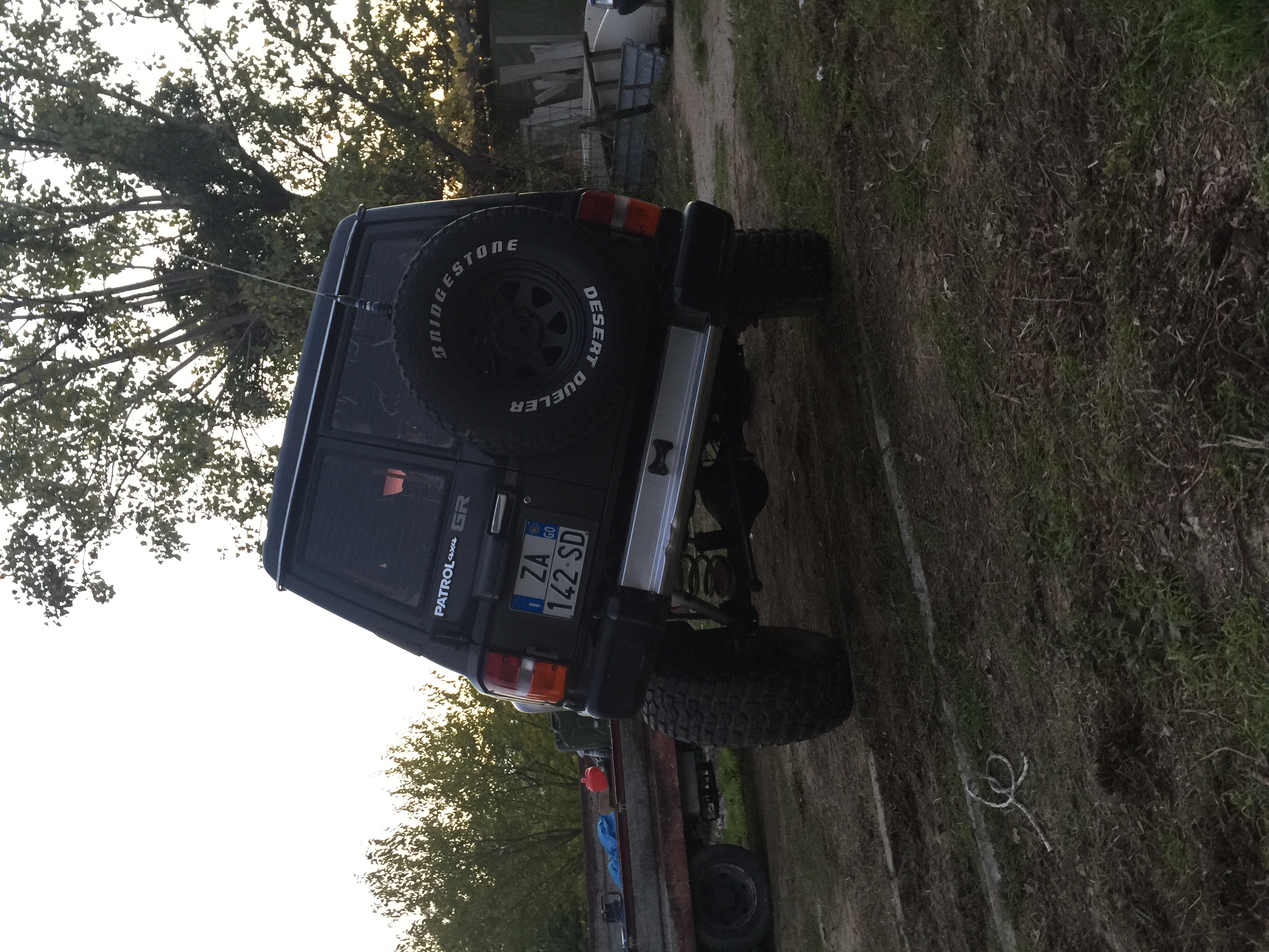

preparazione in ultimazione patrol gr
mud passion
Messaggi: 120
Aygo...

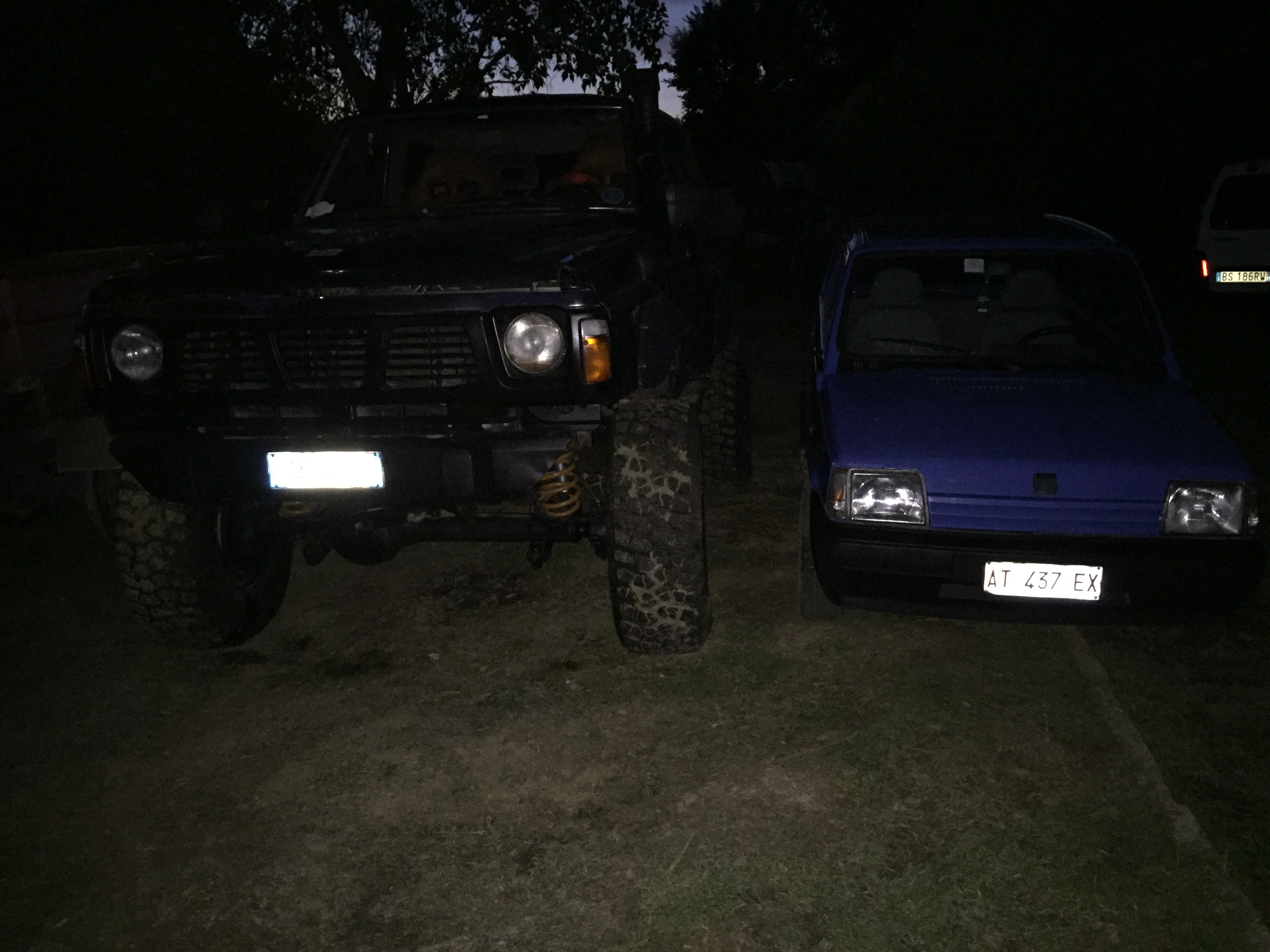

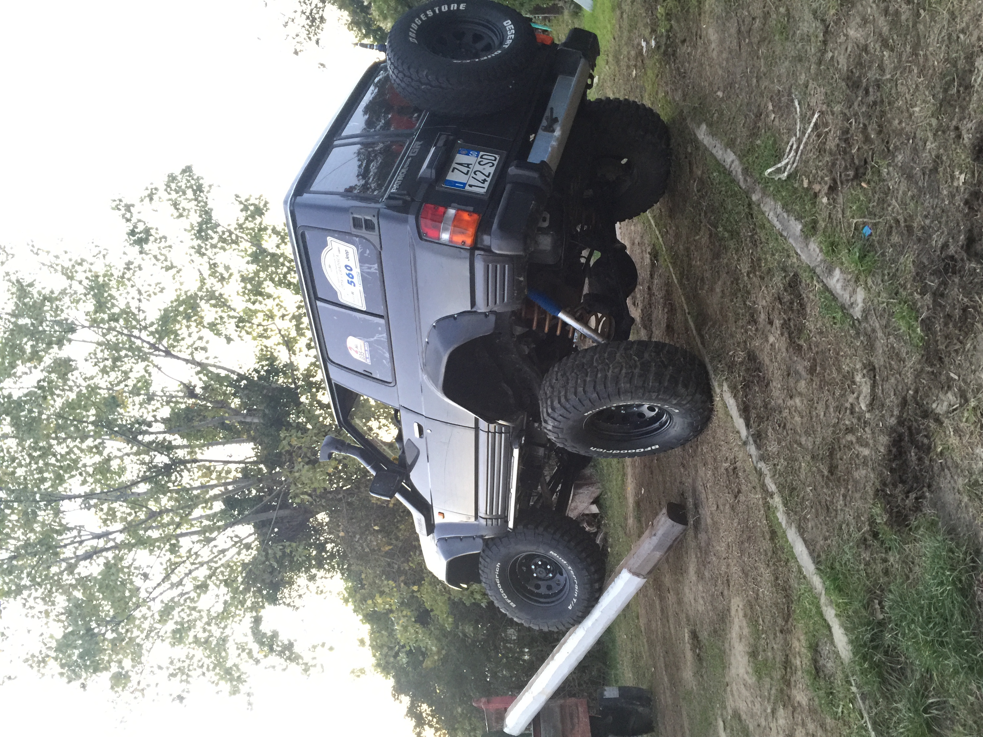

E qui la panda "alta" vicino al patrolino

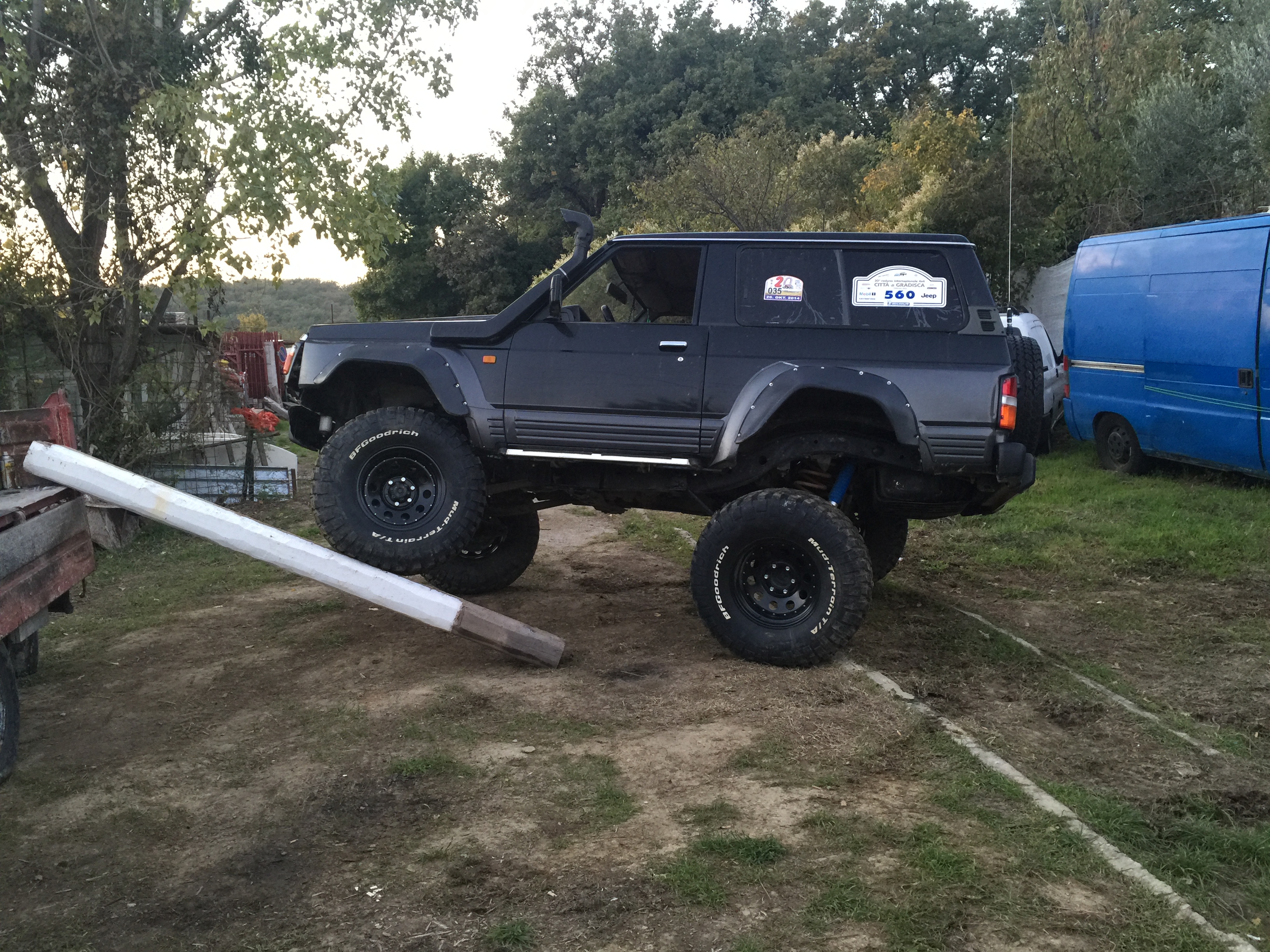

mud passion
Messaggi: 120
Forse devo alzarlo ancora :-?

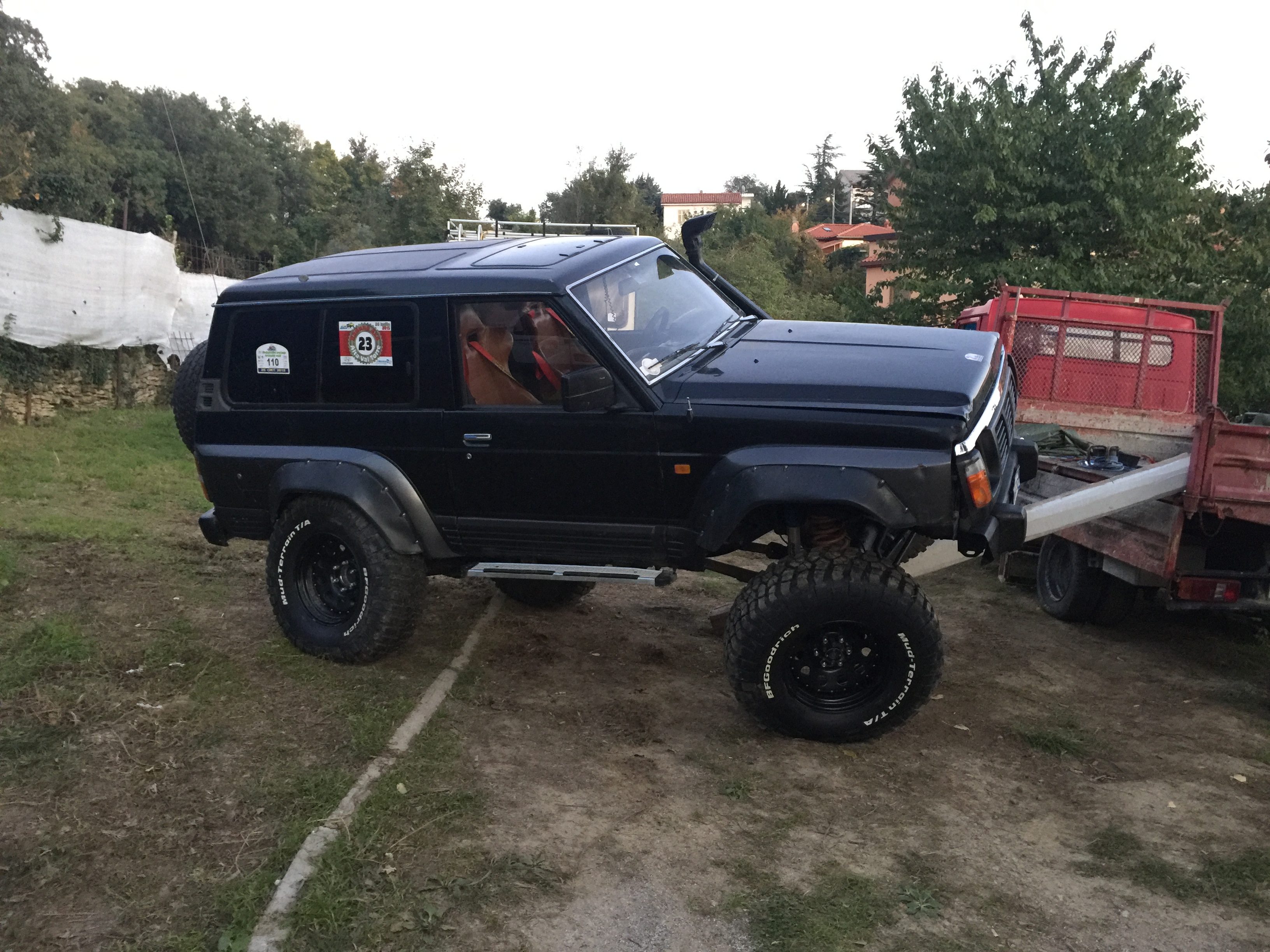

Enforcer
Messaggi: 183
Si é ancora basso, cerca un kit +50 e poi fai un body +70
A parte cazzate :) Veramente una bella bestia :rap! Complimenti, poi sono di parte il patrol é sempre bello ;)

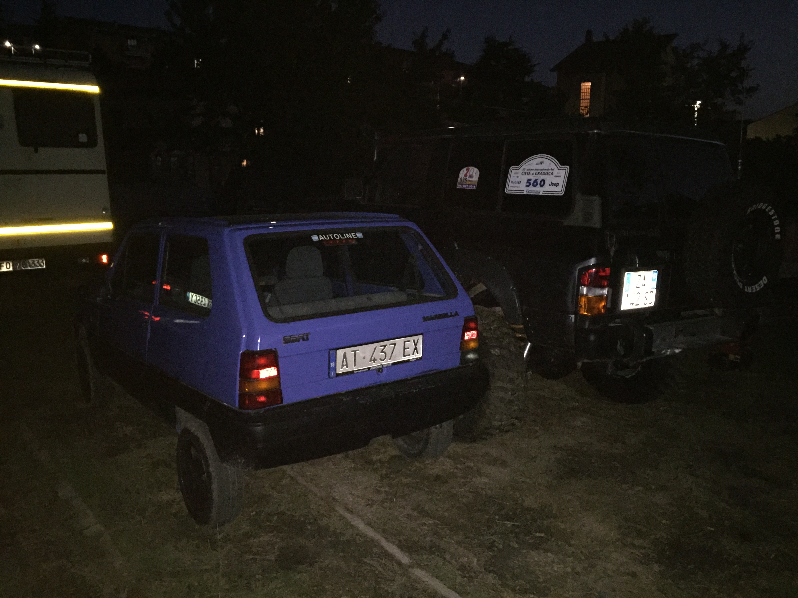

Messaggi: 9389
Località: LISSONE (MB)
Certo che una Marbella come paragone è un po troppo facile!!! Hahahaha
mud passion
Messaggi: 120
Vero :) ma pensa che ho alzato anche la marbella...10 dietro con il spoa e 5 davanti con distanziali ammortizzatori

mud passion
Messaggi: 120
Ultimi ritocchi prima del raduno...

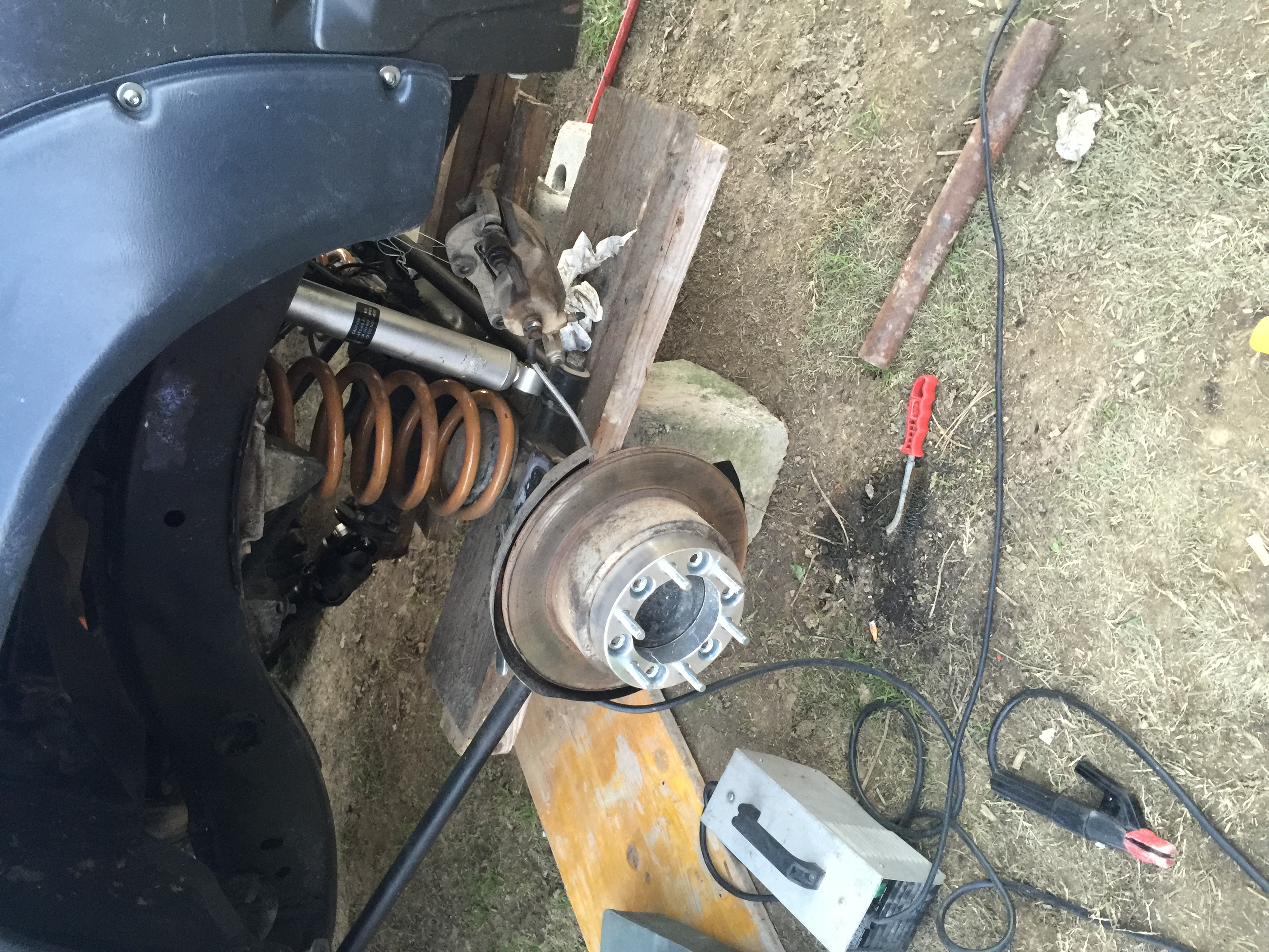

Stef
Messaggi: 266
Bravo mud! Bei progressi!...
Vedo che monti i distanziali...
I cerchi che et hanno?
mud passion
Messaggi: 120
I cerchi sono da 17 e dovrebbero avere un offset di 30,mentre i distanziali sono da 38...

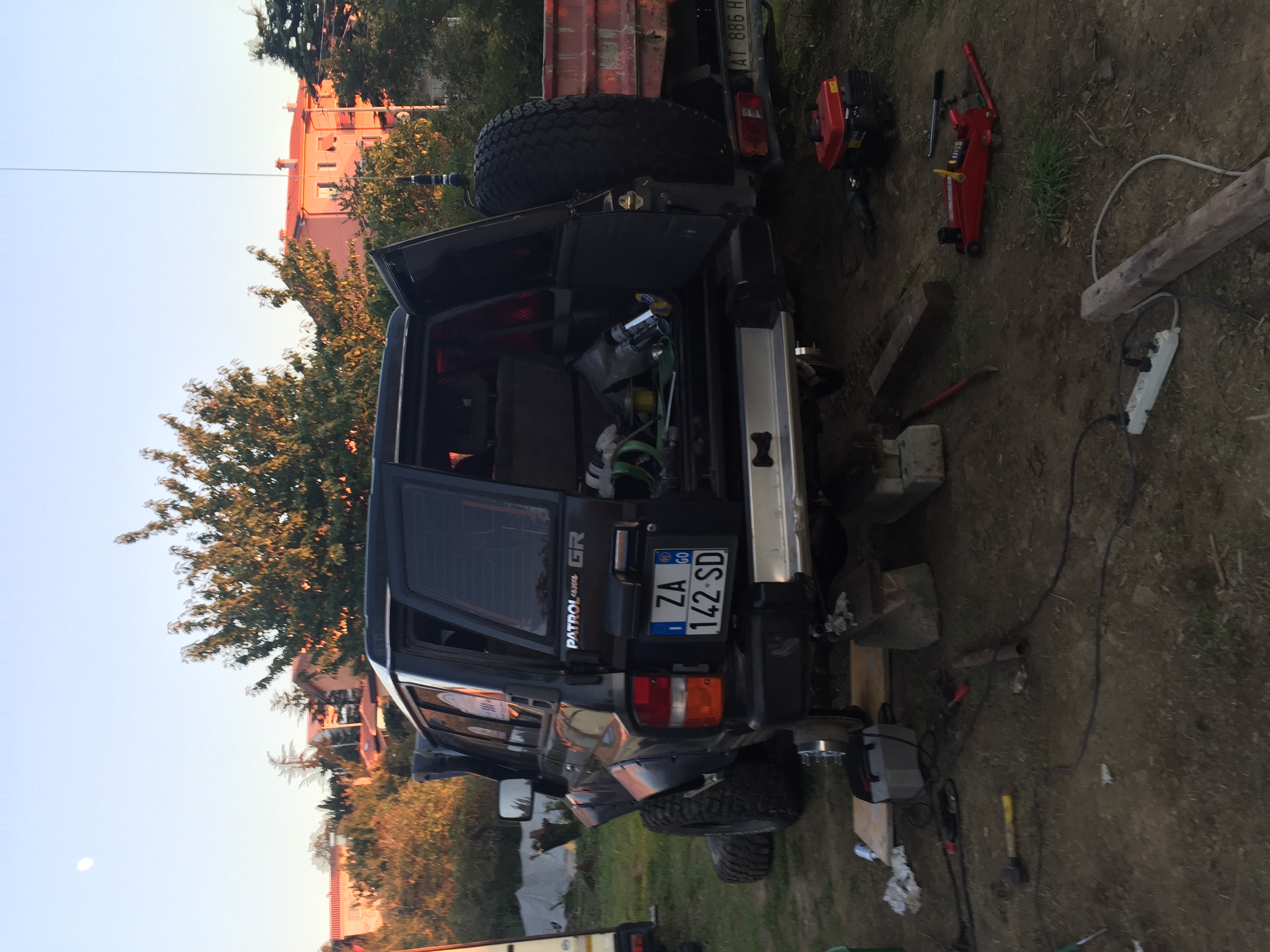

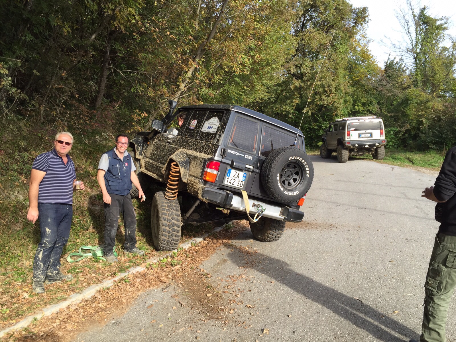

mud passion
Messaggi: 120
Oggi testato patrolone...meglio del previsto,escursione estrema.
da prendere in considerazione il sistema staccamolla...pero adesso abbiamo testato il sistema leva molla :smile: Funziona bene

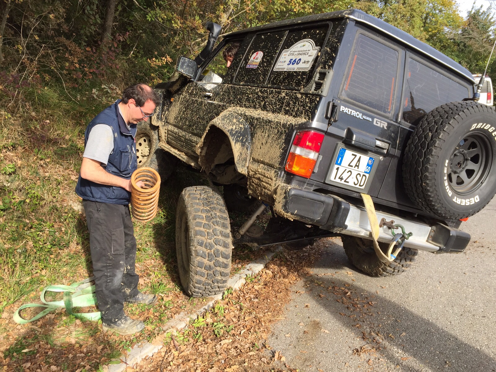

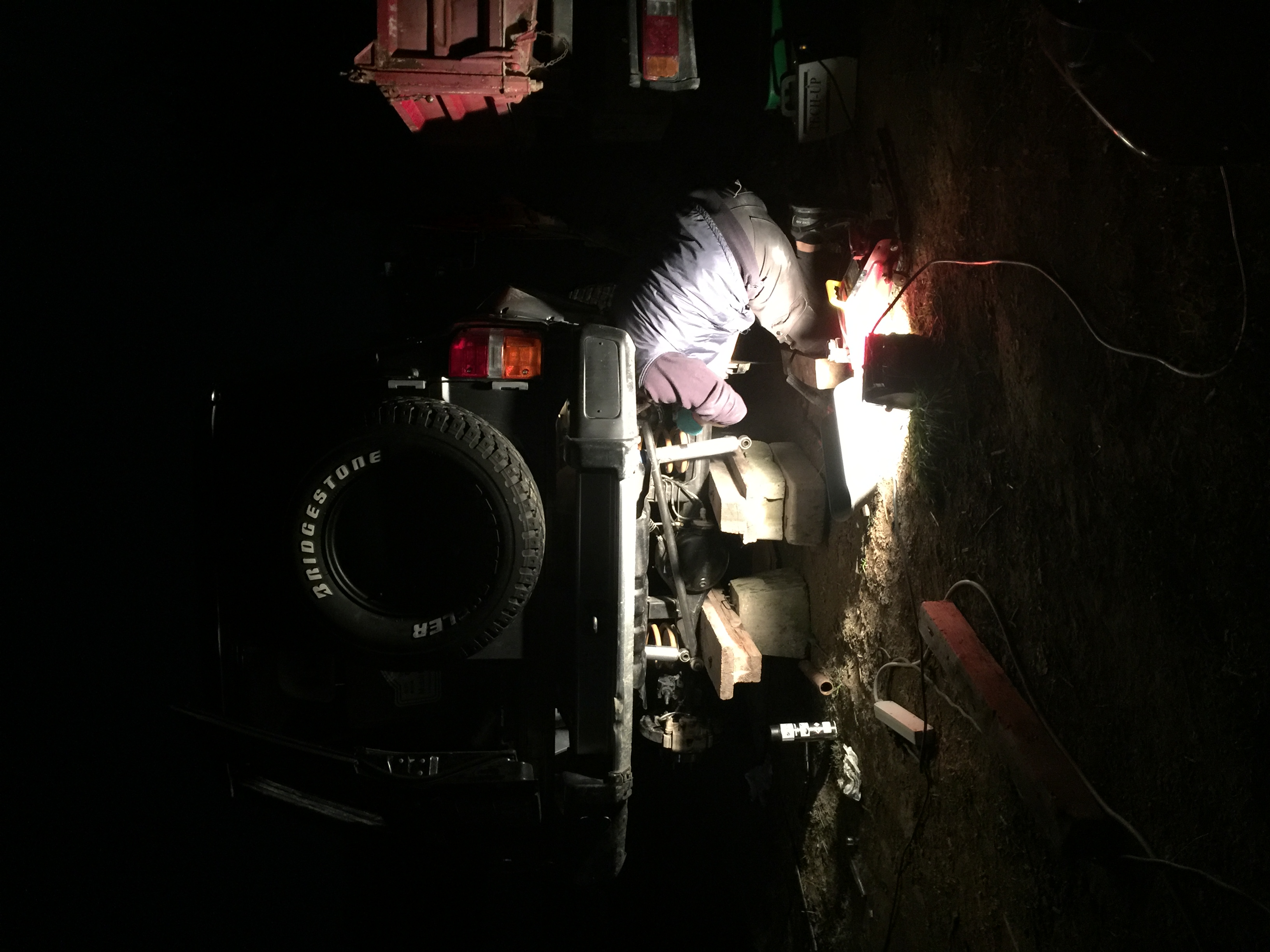

mud passion
Messaggi: 120
Montaggio stacca molla e prove escursione...come vi sembra? considerando che ho ancora 2cm di escursione del'ammortizzatore ma non mi fidavo del travo...tarato per le 37 cosi non toccano da nessuna parte

troppo bello!!! ma i parafanghini che ci stanno alla grande di che sono di un defender??
mud passion
Messaggi: 120
allora io li avevo presi come specifici patrol gr...ma credo siano del defender perche ho dovuto adattarli a caldo.cosa dici del accoppiamento con le 37?appena finisco il staccamolla provo a vedere quanto scende ancora il ponte perche non sono a fine corsa di ammortizzatore dietro...

le 37 ci stanno alla grande!! Certo che già come escursione stai messo parecchio bene :D :D
