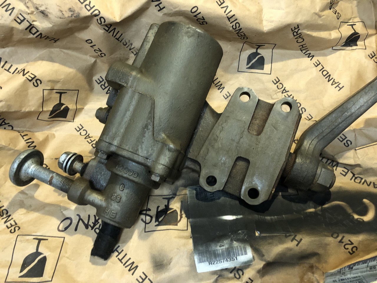

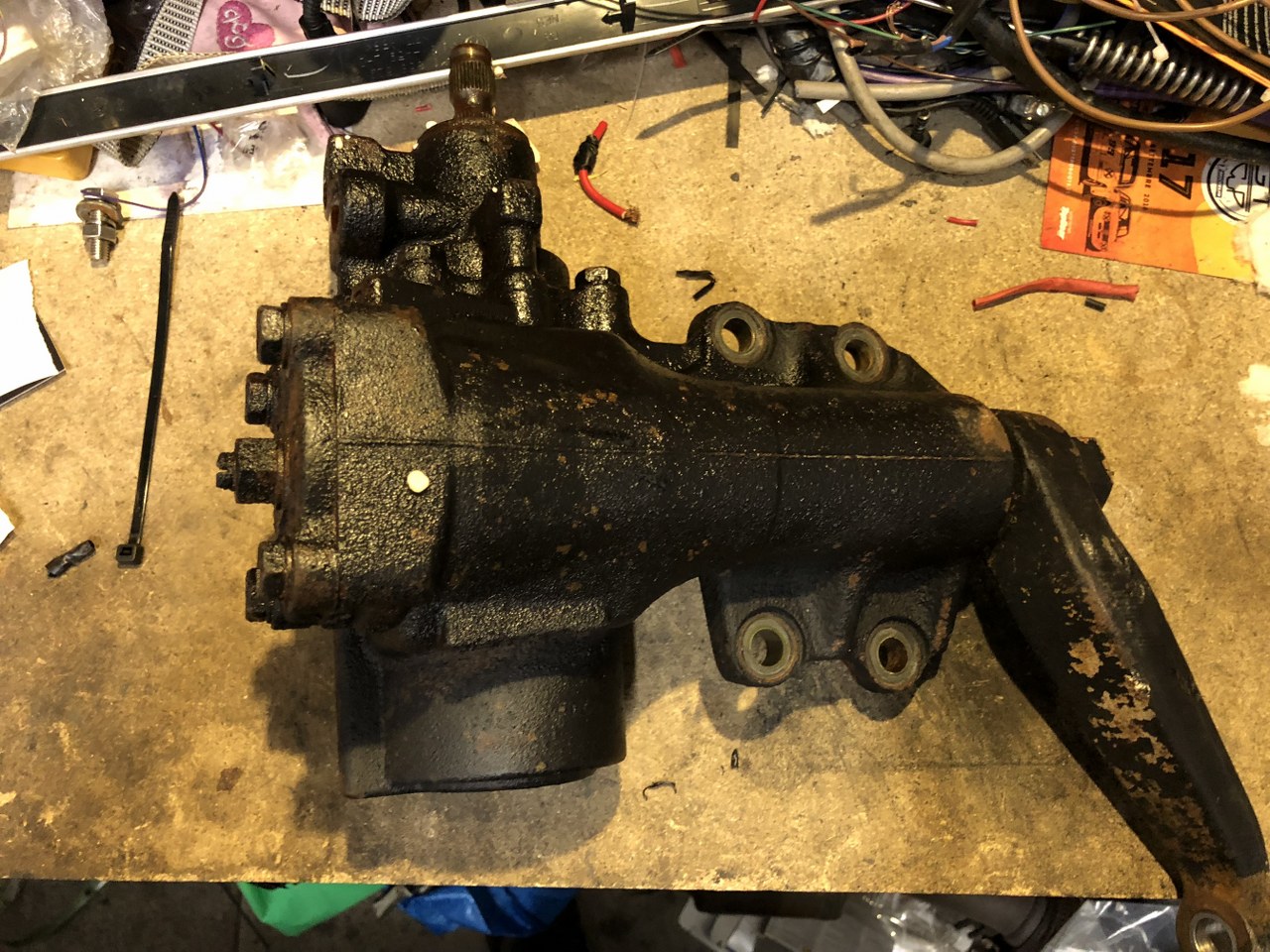

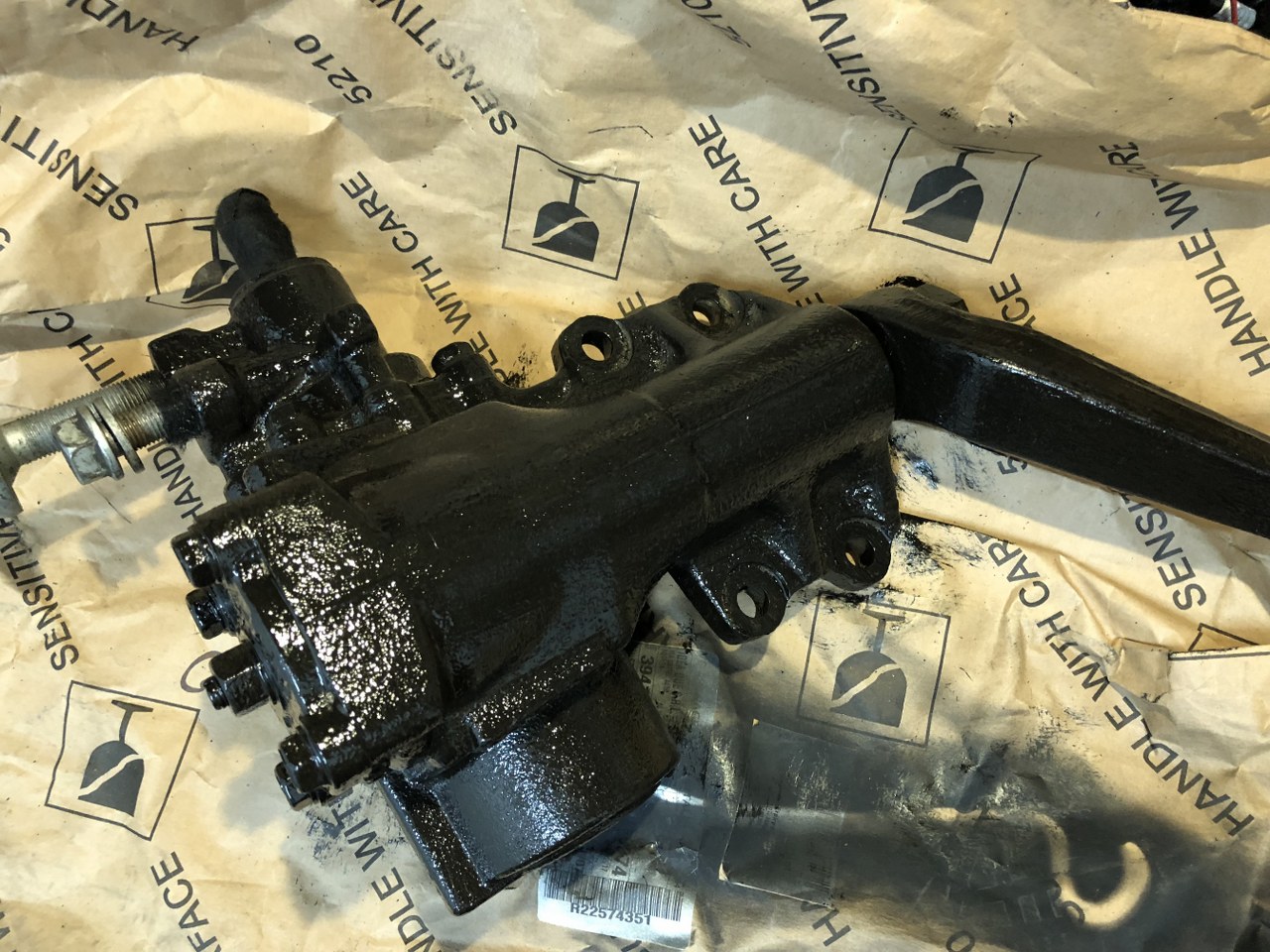

Adesso ho sostituito la scatola guida con quella del cinesino:
Confermo quanto ho letto in altri TOPIC, quindi è davvero più "ridotta", se con quella faro tondo avevo 2 giri per parte (4 totali) ora ne ho 1.5 per parte (3 totali) e come guidabilità è cambiato molto...oltretutto lo trovo persino più leggero, magari è solo merito dell'olio nuovo.
Invece non sono d'accordo con chi dice che va su Plug&play, la scatola del cinesino è più lunga, e quindi vanno tolti dei supporti sotto al radiatore per permettere ai tubi di arrivare, ma sono sciocchezze di fronte ad un lavoro del genere
Ovviamente prima di metterla su, l'ho pulita con una spazzolina di ferro e trattata con Fernovus

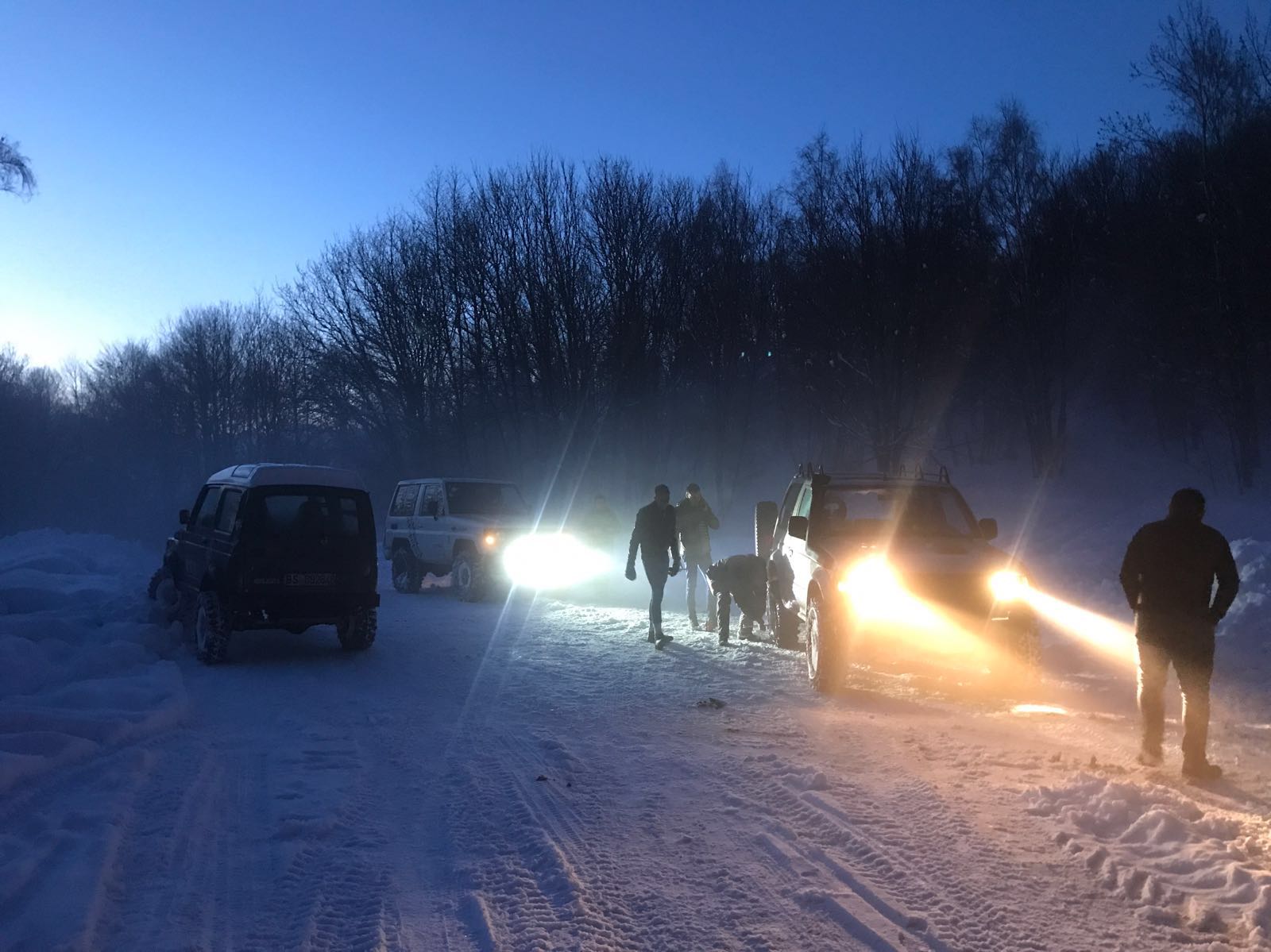

Detto ciò in questi mesi ho avuto modo di testare entrambi i treni di gomme sulla neve...e devo dire che le Cooper in quel frangente mi hanno un pò deluso...ed al contrario le extreme si sono rivelate migliori di quanto avrei potuto immaginare...e dire che le cooper sono del 2017, mentre le extreme sono del 2010...
In questa uscita mi sa che c'era anche Enzino ma era appiedato....
...tanto per cambiare...con 1 metro di neve siamo riusciti a sbagliare strada e finire su un percorso davvero difficile...e abbiamo fatto notte :D

Sì c'ero anch'io a spalare in 1 metro di neve per tirar fuori tutti!! Ed ero appiedato per questioni di tempistiche!
