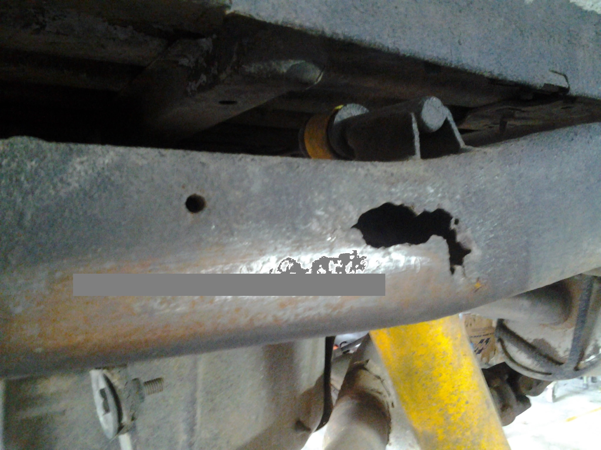

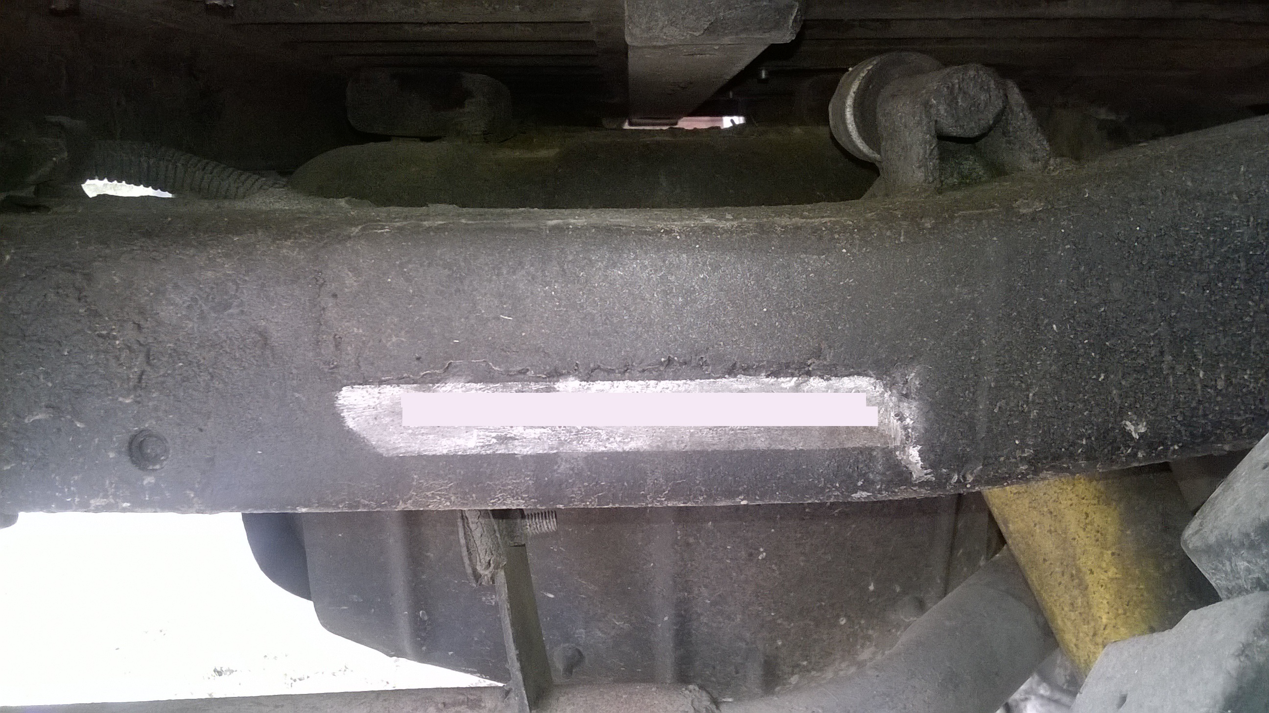

l'elettrauto di un amico viene oggi a casa a ritirare la macchina soluzione perfetta visto che sto bloccato con il collo. Nel mentre volevo condividere con Voi la bellissima saldatura che mi hanno fatto sul telaio poco tempo fa. Infatti penso anni fa si è svitato un bullone poco sopra il n° di telaio lasciando entrare dal buco acqua e fango. Il metallo si è gonfiato e poi si è fatto un mega buco accanto ai numeri, che fortunatamente non sono stati intaccati. Per ripristinare la rigidita del telaio non potendo fare una toppa o sostituire il metallo vista la vicinanza con i numeri ho dovuto far fare una saldatura di precisione che nonostante le mie preoccupazioni è venuta benissimo!!! prima la foto del buco poi della saldatura.

Veramente un bel lavoro! Per curiositá il professionista che te lo ha eseguito quanto ha voluto?
Bello davvero, anche se così vicino ai numeri di telaio non vorrei che ti rompessero lo stesso...
Eh cosi vicino ai numeri purtroppo è una scocciatura ma ho le foto inoltre si vede che non è apposto il numero ma è solo una saldatura laterale (lasciare il buco però avrebbe indebolito il telaio a tal punto che si sarebbe potuto spezzare infatti è la parte verticale che sorregge quasi tutto il carico di forze ed è la porzione che sta al centro delle balestre la più sollecitata). Nei pajero a molle il telaio è sollecitato con forza solo nel punto di appoggio della molla e dell'ammortizzatore e non si flette come nel caso delle balestre.
Purtroppo ho saputo che è un problema frequente dei pajero soffrire di ruggine nei longheroni posteriori, nel mio caso un bullone saltato via ha fatto entrare lo schifo che ha fatto gonfiare il metallo da dentro) più di una persona conosciuta me lo ha detto e poi secondo me è imperdonabile da parte di Mitsubishi mettere i numeri in quel posto dove arriva tutta l'acqua e lo sporco...........
Comunque mi hanno fatto un lavoro a regola d'arte salvaguardando i numeri (prima se mi avessero fermato e controllato me l'avrebbero mandata in revisione speciale e rottamazione forzata così è più difficile da vedere ed il telaio è ugualmente robusto). Sono andato in un'officina di un signore in pensione che fa auto d'epoca per passione, le compra le rivende le mette a posto ecc ecc. Morale della storia mi ha preso solo 80 euro per il lavoro che comunque non è stato molto semplice :-D :-D

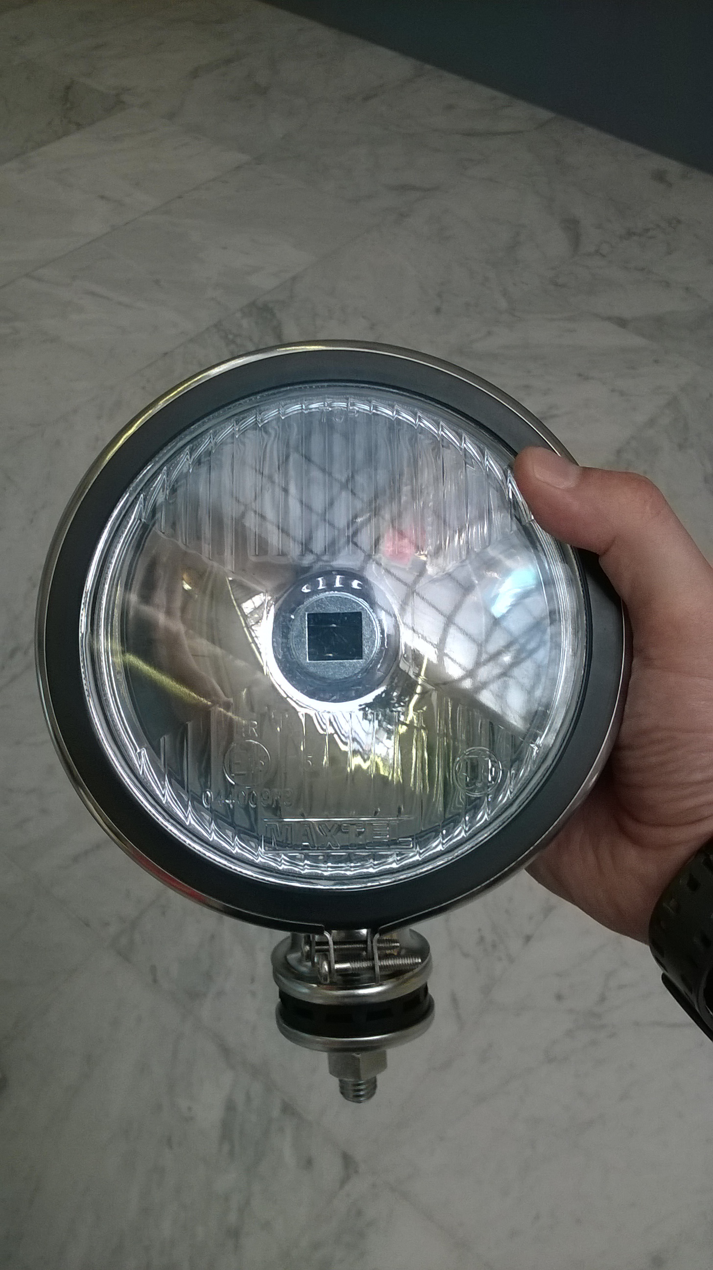

95 ah 830 di spunto ;) comunque ieri li ho visti e non ho resistito faretti trophy da 16 cm originali bellissimi li devo montare :) sui faretti gialli che ho adesso arriva un solo filo del positivo però e non due qualcuno mi può dire come é meglio collegarli??

Ale nel senso che ti mancherebbe solo un filo per la massa?
