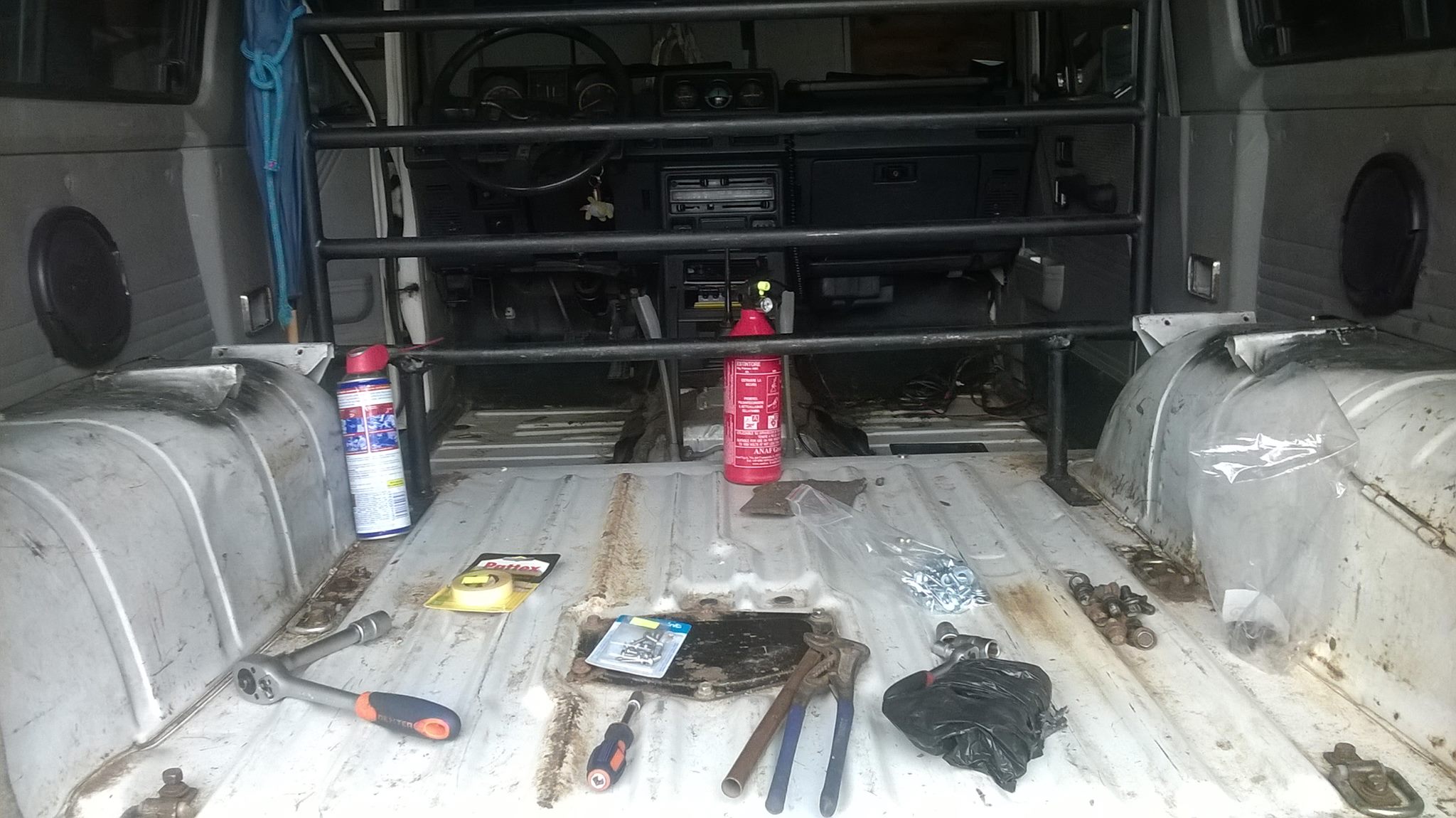

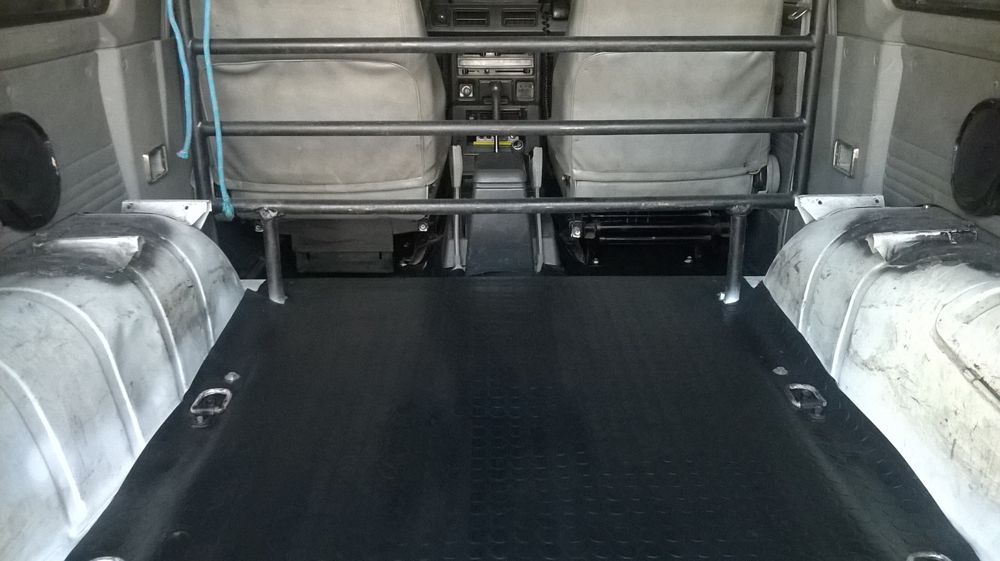

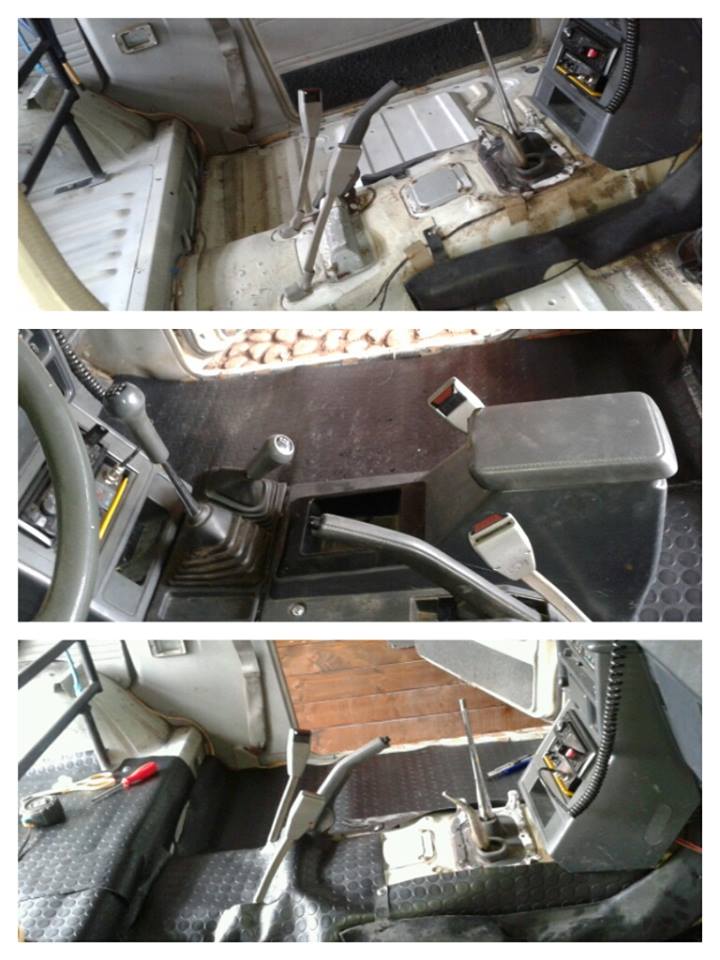

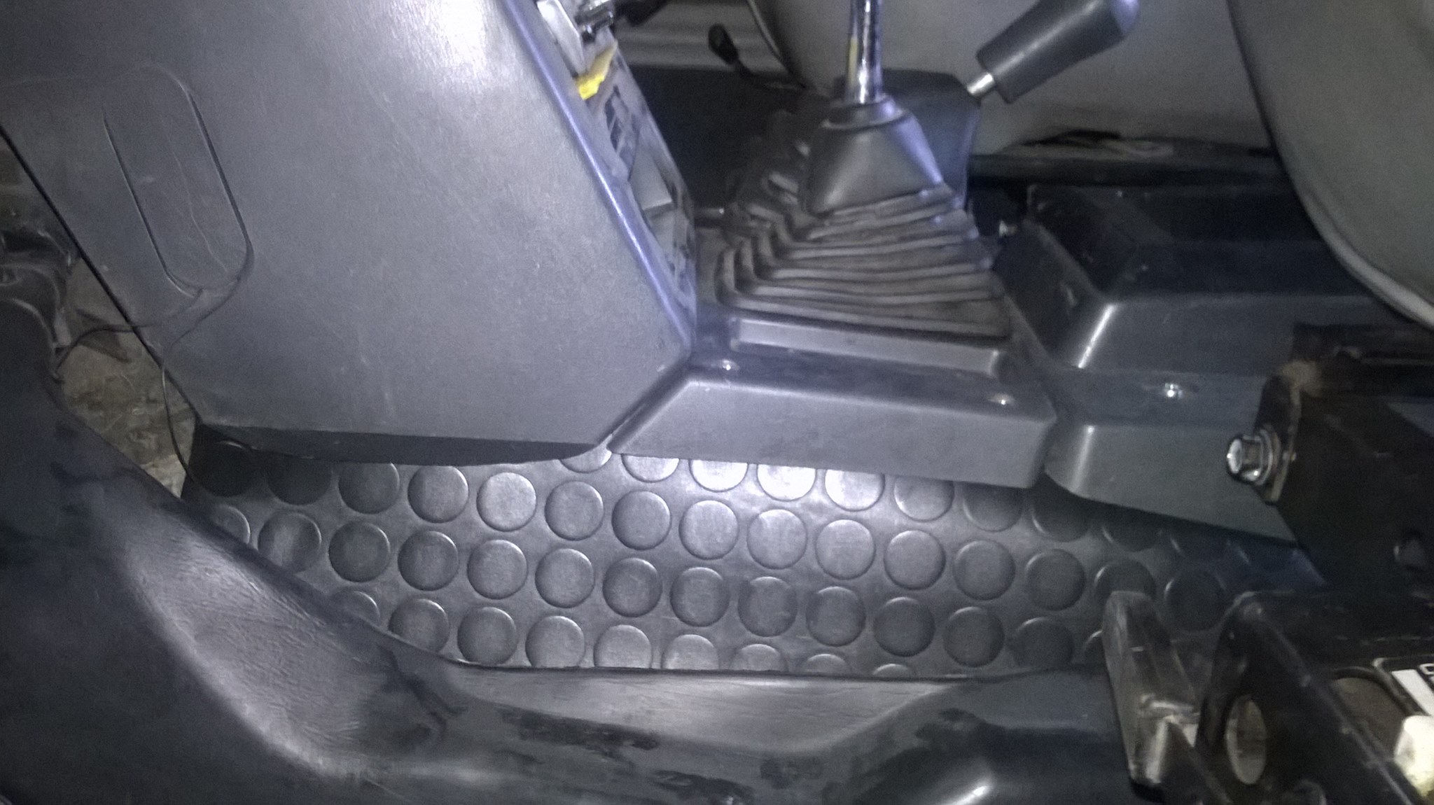

Grazie dei complimenti Enzino, si va sempre avanti con le modifiche alla macchinina......... Questa volta ho sostituito la moquette originale vecchia sporca non originale che solo a guardarla invecchiava tutta l'aauto con gomma bollata molto più igienica e off road :-D :-D :-D
L'incubo è stato sostituire tutte le viti arrugginite ed erano tante con viti nuove e tutti i bulloni con nuovi scintillanti. Quelli dei sedili e dei ganci del pianale li ho spazzolati e trattati con l'antiruggine. Sul pianale ho dato il ferox e passato la bomboletta.
Un lavoraccio ma ora la bimba dentro sembra nuova di seguito qualche foto :D :D Ho anche rinnovato le basi dei sedili con antiruggine e bomboletta e pulito lo schifo che c'era in mezzo che non pensavo fosse così tanto
Altre due foto del risultato di cui vado particolarmente fiero, la rumorosità è aumentata pochissimo perchè la moquette era messa malissimo e l'isolante che ho buttato stava solo nel tunnel del cambio...........

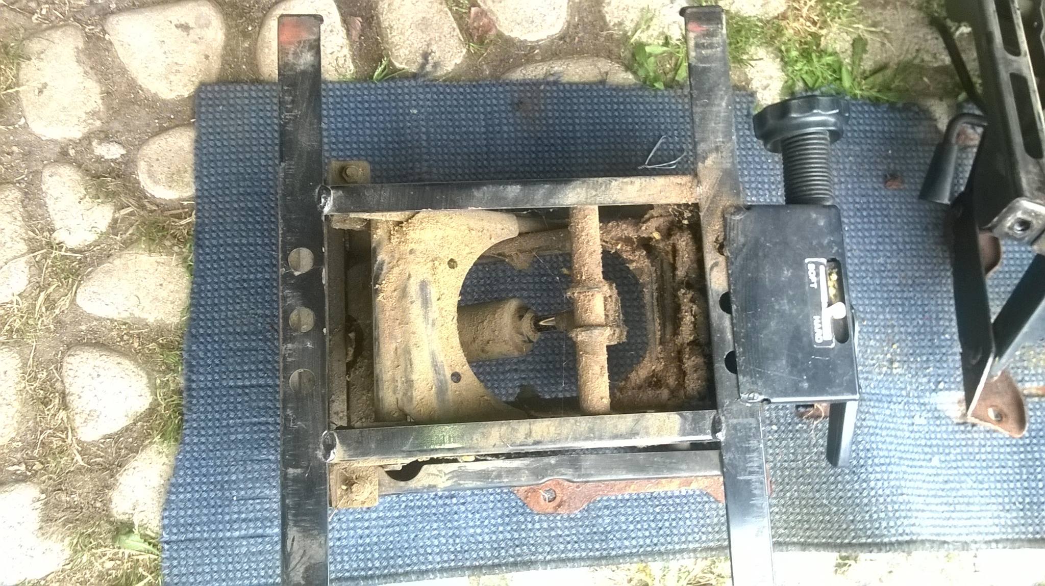

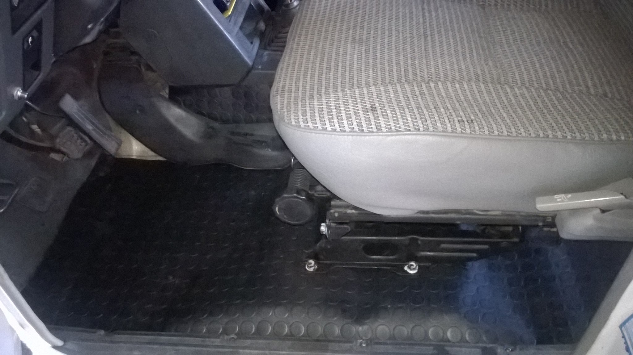

Grazie Ferdi :D :D , fammi sapere che interventi farai sui sedili, io ho fatto rifare quello lato guida dal tappezziere ed ho mantenuto la base ammortizzata originale che ho saputo che è rara comunque purtroppo avrei bisogno di arretrare ancora qualche cm ma non ho più spazio. Mi trovo comodo adesso ma in previsione di mettere un altro volante perchè il mio è rotto con relativo mozzo poi starò ancora più stretto.
Avete suggerimenti????

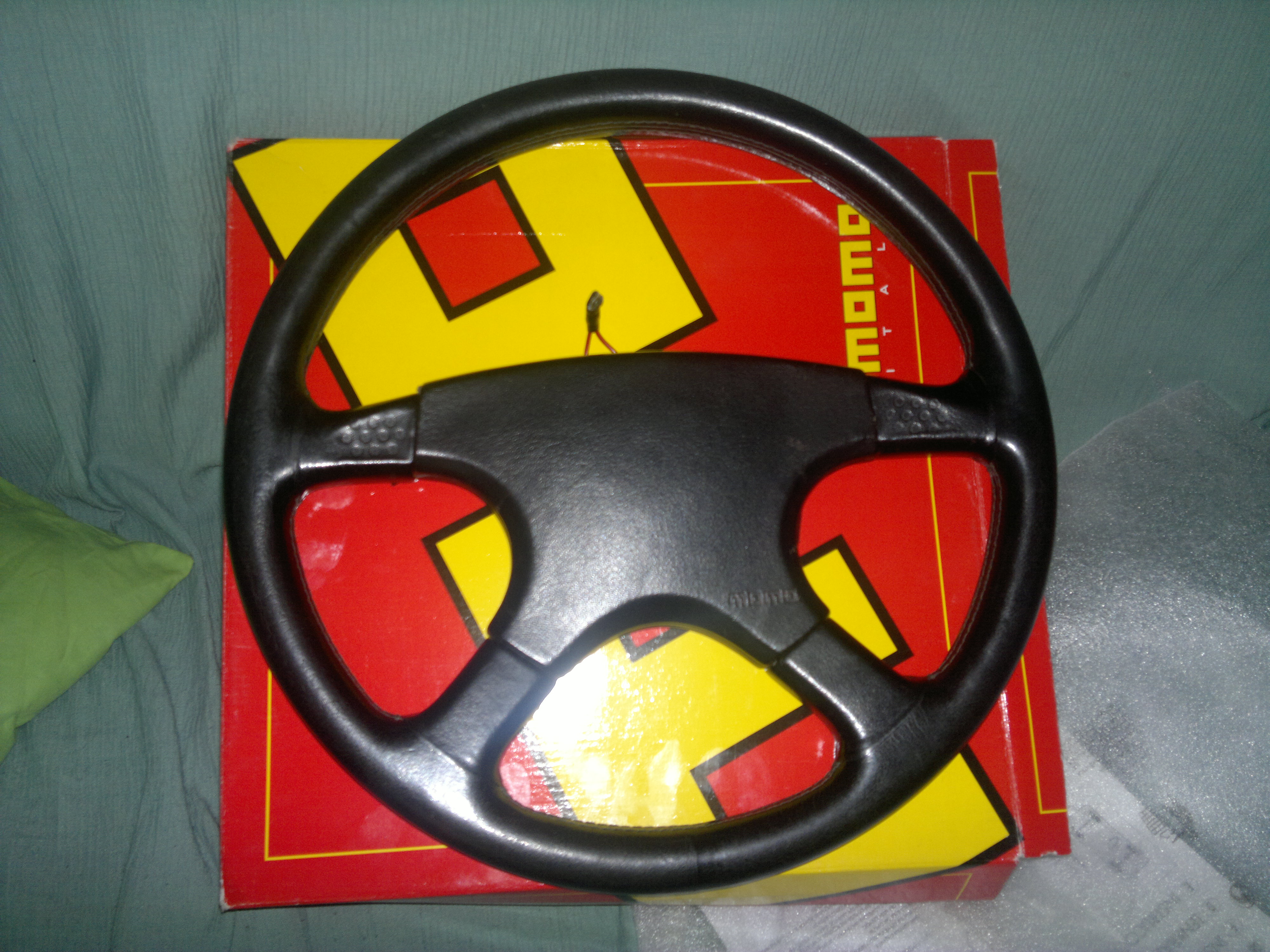

Ecco una foto del volante momo originale 1987 che mi hanno regalato e che voglio mettere :D
Ma hai poco margine perché arrivi al fondo della guida del sedili o perché raggiungi la griglia divisoria?
EnzinoM ha scritto:Ma hai poco margine perché arrivi al fondo della guida del sedili o perché raggiungi la griglia divisoria?
La griglia l'ho fatta fare da un fabbro in previsione di Dover andare indietro con i sedili quindi lo spazio c'è ho qualche problemino alle ginocchia e vorrei guidare con le gambe più rilassate arrivo a fine corsa ma ancora non ho capito come poter fare ad andare più indietro usando le basi ammortizzate originali. Non voglio rompere il fermo di fine corsa perché. Penso che poi sarebbe poco sicuro il sedile :)

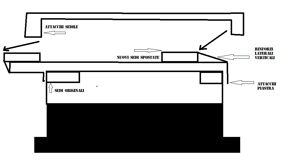

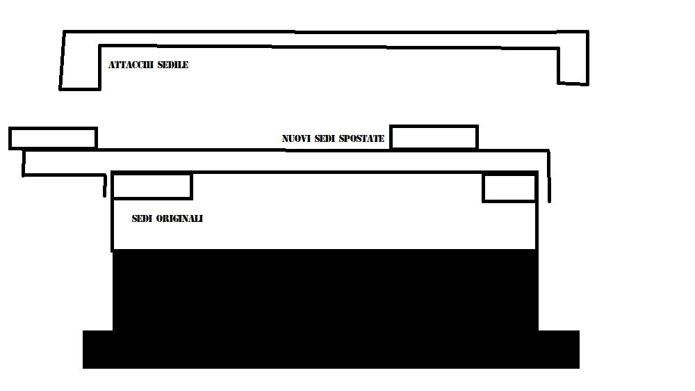

La proposta più sensata sarebbe quella di saldare il sedile alle guide più indietro ma avere base e sedili saldati non mi piace. Questi giorni ho pensato a farmi fare uno spessore sulle basi per spostare le sedi ho fatto un disegno (perdonatemi se non si capisce)
Che dite è una buona soluzione? e' fattibile e sicuro secondo voi? :D

Ale-b12r ha scritto:
ferdipajero88 ha scritto:Per farlo andare piu indietro ci vuole un idea di quelle 100% home made...ahahaha
Perfetto! così smonti quando vuoi.

Dal disegno sembra un ottima idea...
