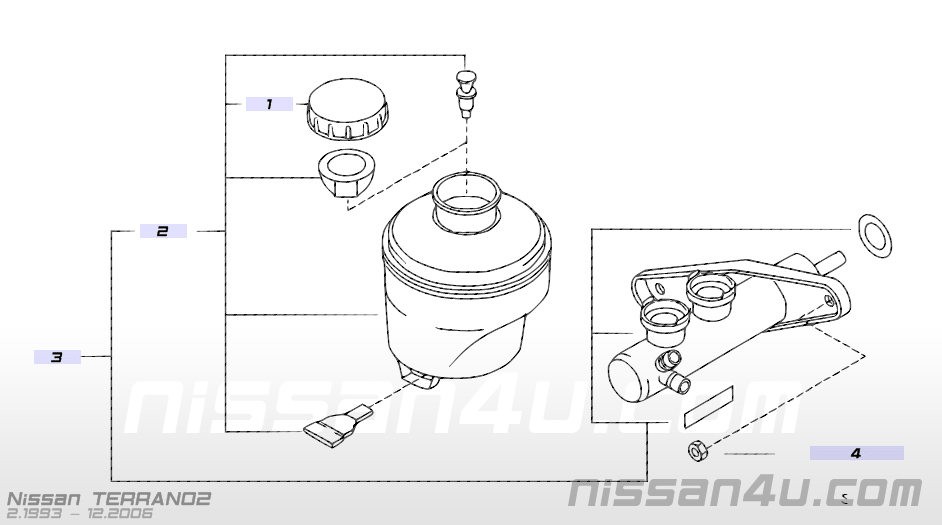

Allora Resoconto:
01-Tenuta servofreno controllata OK ! 100% funzionante !!!!
02-Ispezione Servofreno Nessuna traccia di Olio dentro !!!
03-Dopo accurata pulizia dell'olio freni riversati nel vano motore,
e dopo aver rabboccato quello mancante
oggi tracce di perdita di nuovo!!!!
Praticamente perde dai gommini quelli indicati con le frecce rosse !!!!
Si Trovano solo i Gommini oppure il Kit Vaschetta ????????

per quanto ne so io mi sa che vendeno la pompa completa di vaschettajacoterrano ha scritto:Allora Resoconto:
Infatti. Non mi sembra che vengono forniti solo i gommini. Che bello Jaco, per due gommini da 50 centesimi devi comprare una pompa da 250 euro. Allegria!!!

ma non si possono recuperare da qualche altra pompa dismessa ??

Il problema è che intanto bisogna trovarla una pompa dismessa e sperare poi che i gommini non siano usurati o abbiano una vita breve. Considera pure che stiamo parlando di freni... IN ogni caso bisogna pure vedere se la pompa consente la sostituzione dei gommini oppure, per come sono messi, sono insostituibili.

Ok !!!! Oggi sono stato a Fiumefreddo dal Ricambista per cercare eventuali gommini !!!
Ricontrollando accuratamente abbiamo visto che la perdita non è dai gommini ma dalla pompa,
Quindi Devo sostituira la pompa !!!
