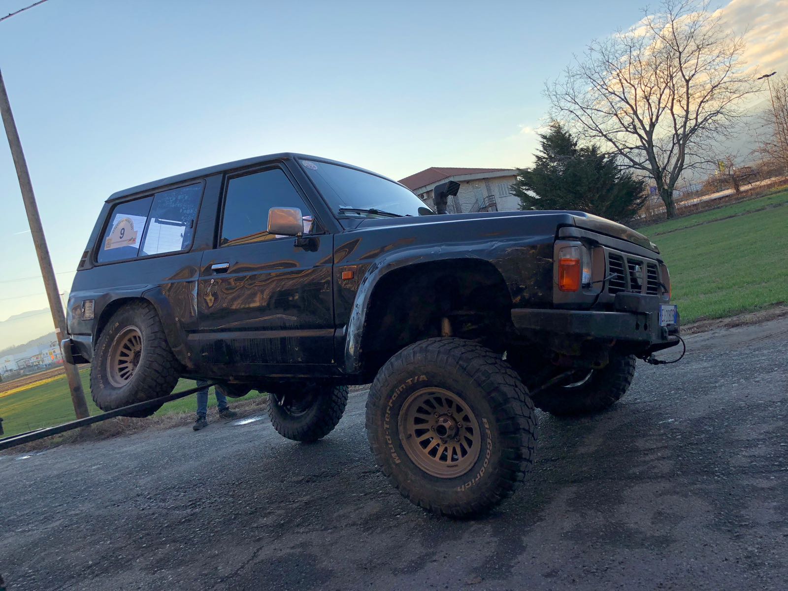

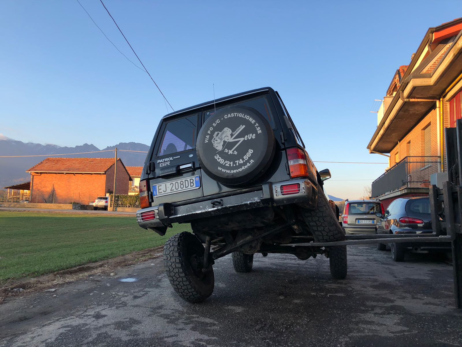

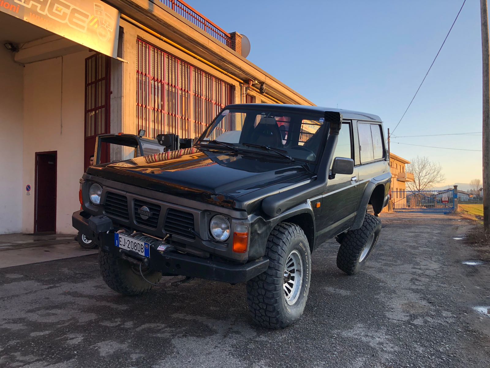

Gli ammo erano dell'assetto +6, quindi dovrebbero essere giusti in abbinata alle molle che ho preso.
Non ho misurato massima estensione e compressione degli stessi.
Questo il risultato:
- Allegati
- 544b98e7-e2bb-410c-aa4e-f481bd51240b.JPG (293.69 KiB) Visto 9332 volte
- TQPF8681.JPG (249.61 KiB) Visto 9332 volte
- TNSU2935.JPG (267.74 KiB) Visto 9332 volte
