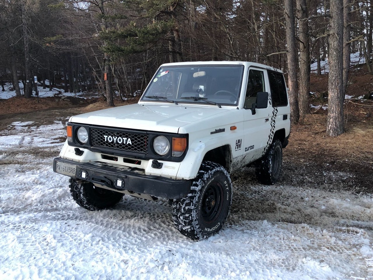

Che dire...ho avuto modo di provare le nuove molle Hm4x4 a Maggiora e devo dire che rispetto alle precedenti lovells è cambiato radicalmente, molto più stabile, copia proprio bene il terreno... sono riuscito a fare 2 gg senza fare danno, tranne un piccolo albero preso tra un twist e l'altro :D :D
Re: Il mio Lj70 '86, ve lo presento!
Inviato: 13 febbraio 2018, 17:57
da yota_lj
Tutto sommato è andata ancora bene, potevo prendere il vetro...e li sarebbero stati problemi :D :D

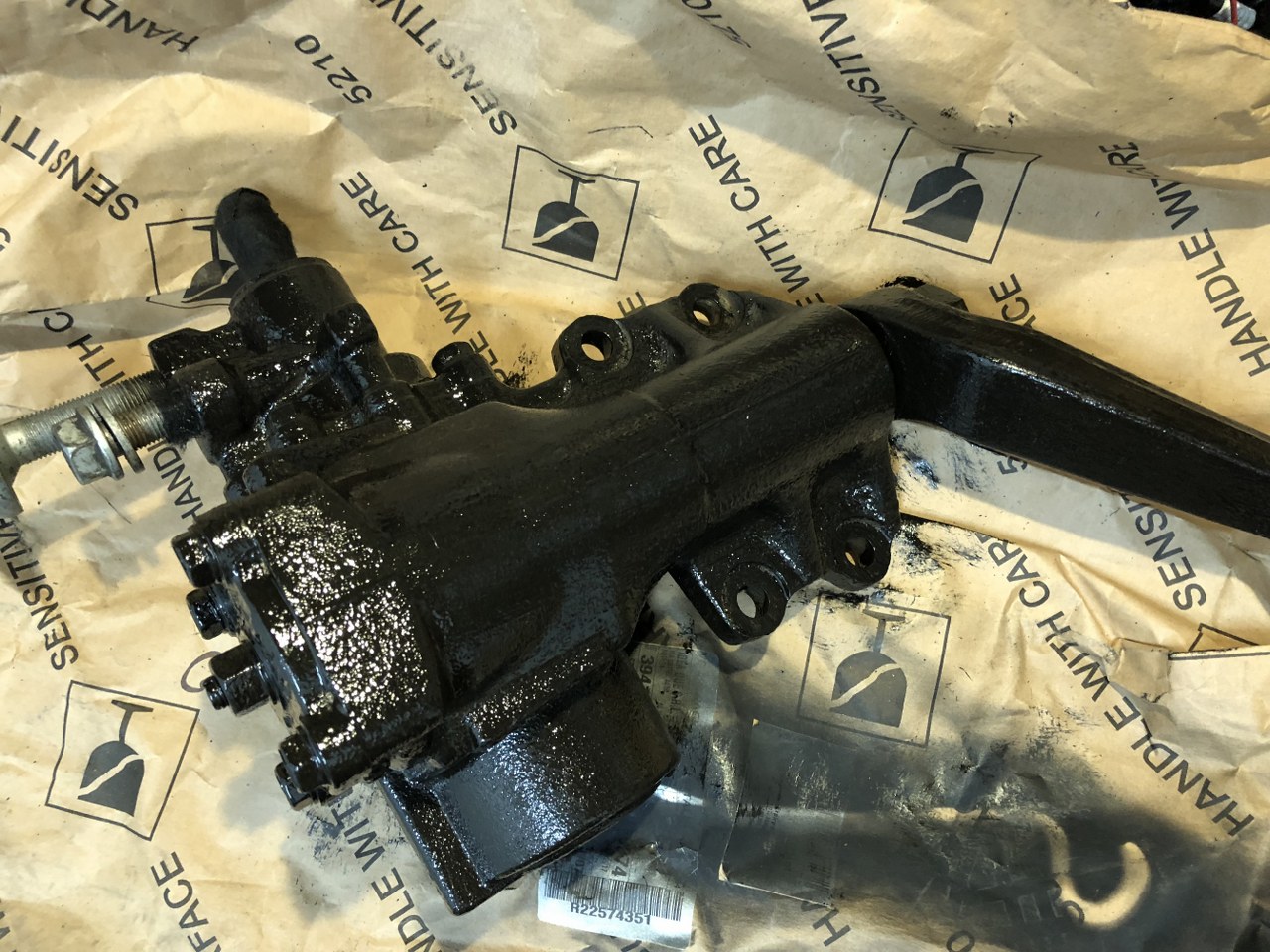

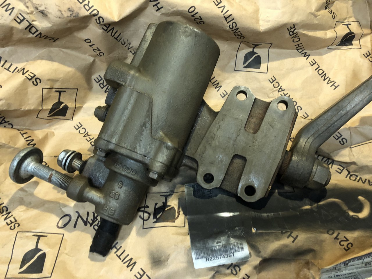

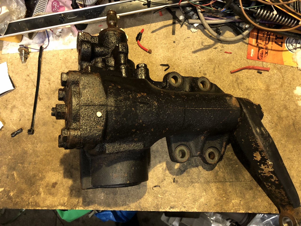

Adesso ho sostituito la scatola guida con quella del cinesino:
Confermo quanto ho letto in altri TOPIC, quindi è davvero più "ridotta", se con quella faro tondo avevo 2 giri per parte (4 totali) ora ne ho 1.5 per parte (3 totali) e come guidabilità è cambiato molto...oltretutto lo trovo persino più leggero, magari è solo merito dell'olio nuovo.
Invece non sono d'accordo con chi dice che va su Plug&play, la scatola del cinesino è più lunga, e quindi vanno tolti dei supporti sotto al radiatore per permettere ai tubi di arrivare, ma sono sciocchezze di fronte ad un lavoro del genere
Ovviamente prima di metterla su, l'ho pulita con una spazzolina di ferro e trattata con Fernovus
