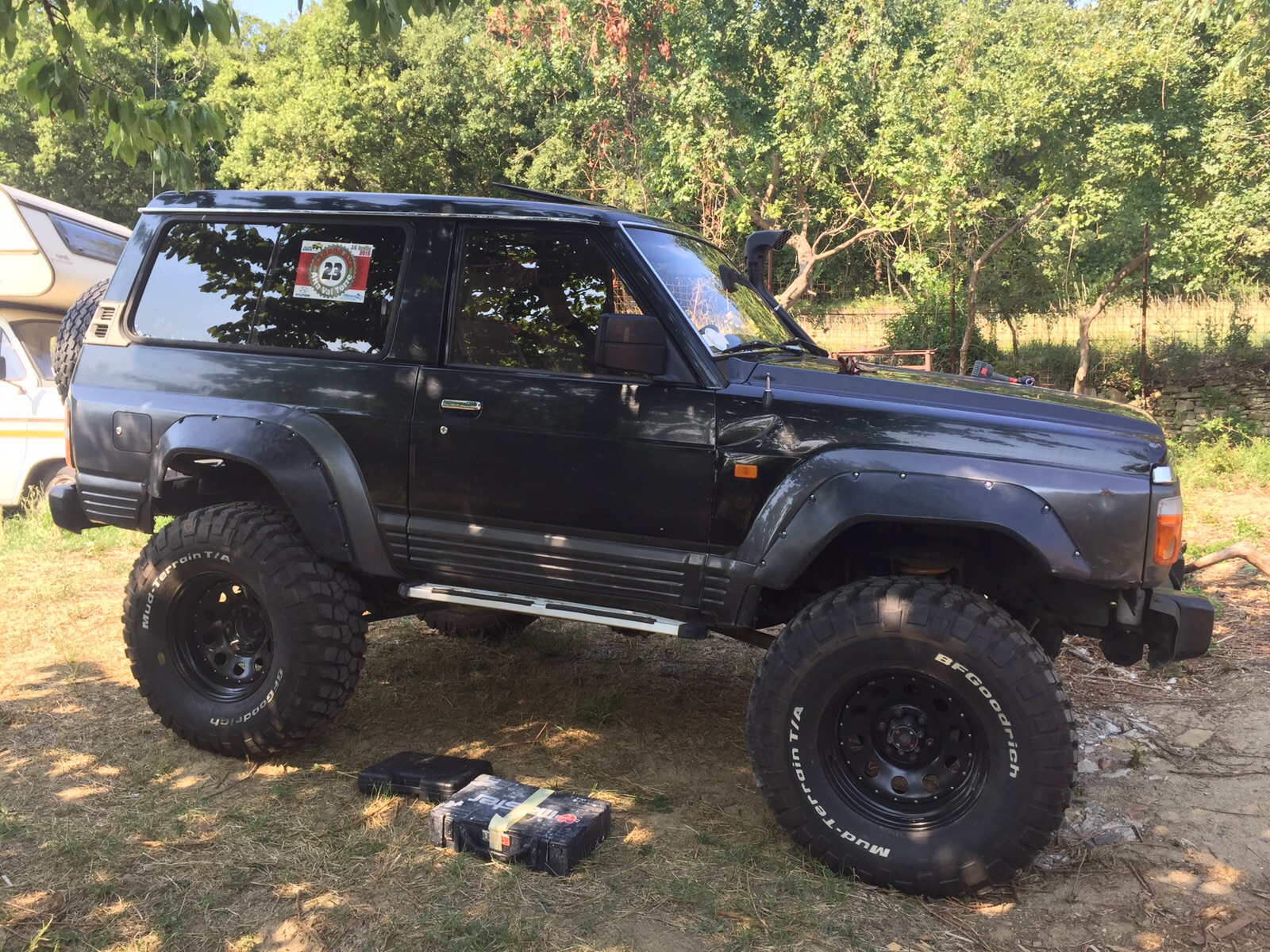

presentati allargamenti carregiata...ora devo piegerli a caldo
- Allegati
- IMG-20150826-WA0011.jpg (796.21 KiB) Visto 5182 volte
- Studio_20150827_002035.jpg (1023.79 KiB) Visto 5182 volte

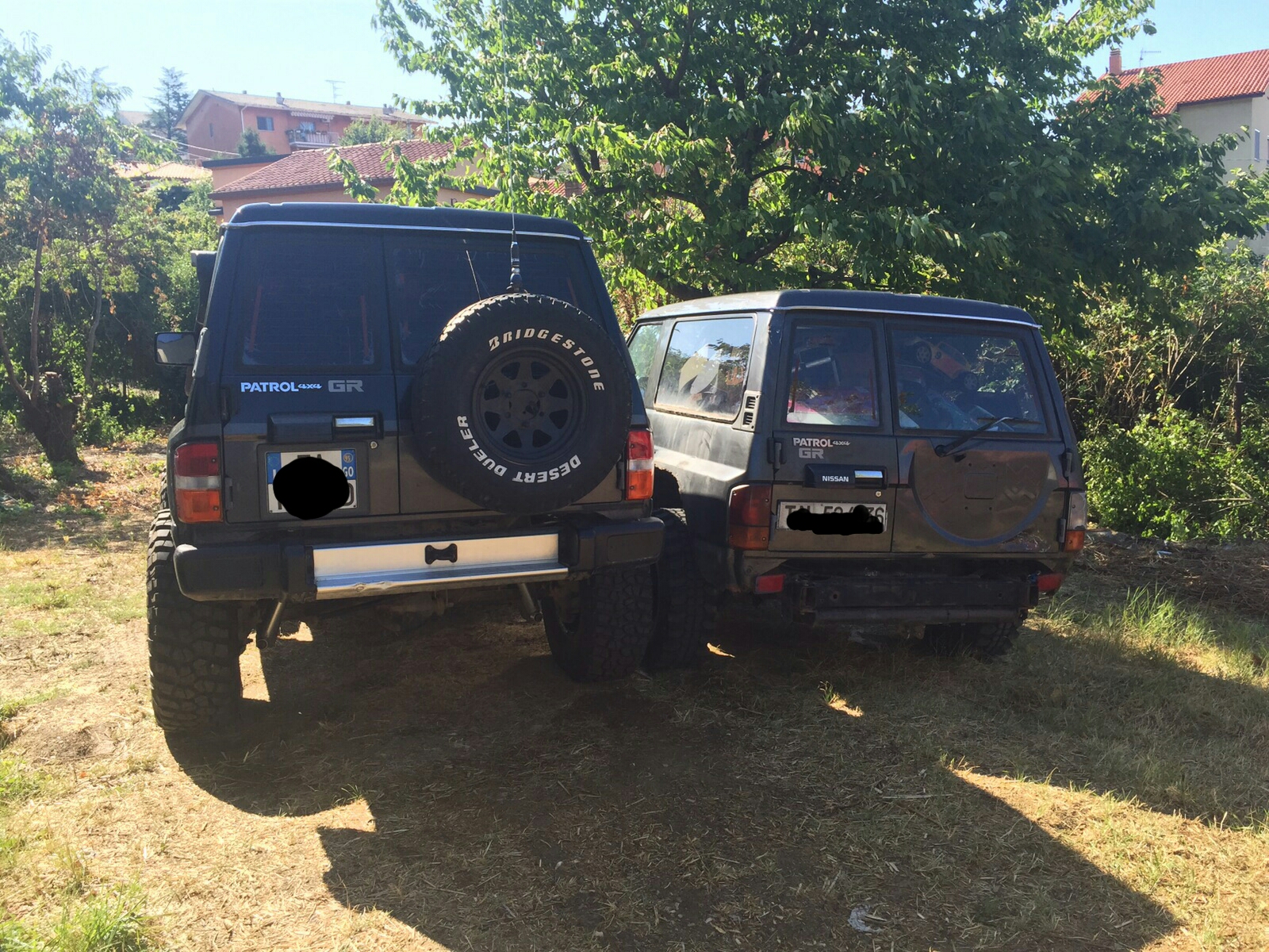

ecco come si presentava originale vicino a quello che sto preparando per le selezioni
- Allegati
- Studio_20150902_001149.jpg (1.08 MiB) Visto 5182 volte

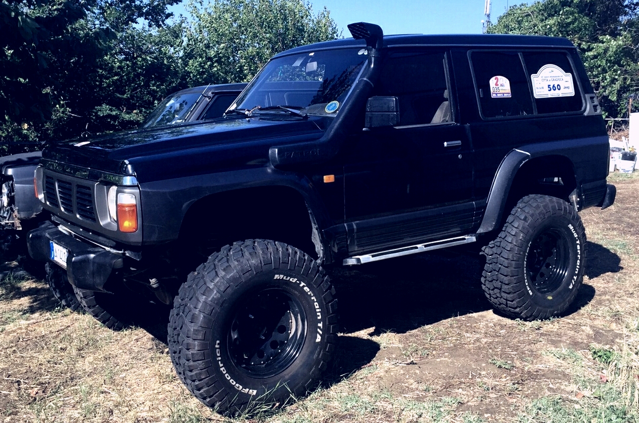

e dopo
- Allegati
- Studio_20150902_001529.jpg (1.54 MiB) Visto 5182 volte

quello grigio ha un body lif di 13,5cm senza gommini per cui 11,5 effettivi

Parlando da profano di preparazioni così profonde ti chiedo Mud se invece di un body così alto non è preferibile tagliare nei passaruota o la carrozzeria se é per gare?
Già i body lift estremi non li trovo molto indicati. Però Bella davvero ma dietro quel "ruotino" di scorta va cambiato con una più....Ale-b12r ha scritto:Parlando da profano di preparazioni così profonde ti chiedo Mud se invece di un body così alto non è preferibile tagliare nei passaruota o la carrozzeria se é per gare?

Se per gare ti dico di si bisogna tagliare i passaruota per far posto alle gomme e mantenere il baricentro il piu basso possibile.ma per l'uso normale/raduni non volevo tagliare e poi volevo sia imponente...
