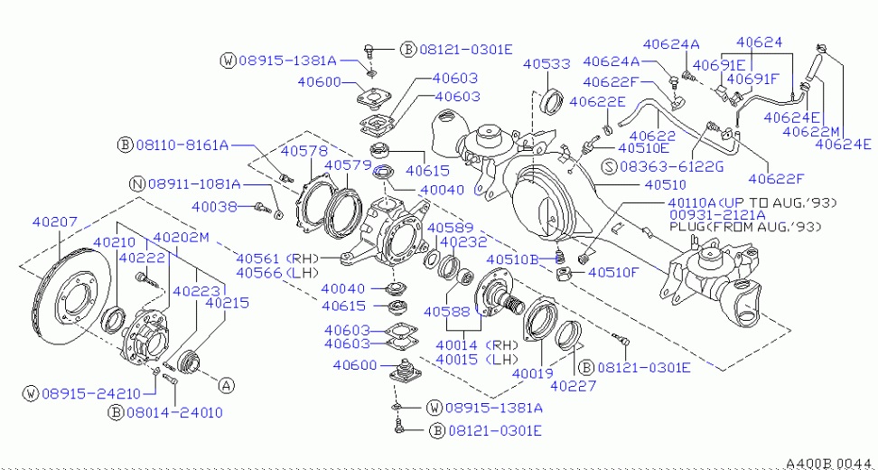

ecco lo spaccato del ponte
- Allegati
- ponte anterione.jpg (171.54 KiB) Visto 8577 volte

ti deve perdere anche dalla sfera dietro la ruotaEnzinoM ha scritto:Mi riallaccio a questa discussione per non aprirne una nuova.
Ho notato che quando percorro un po' di strada (30km) mi perde un po' d'olio dai mozzi.
Monto gli Heavy Duty di Ramingo.
Magari è qualche paraolio... secondo voi esistono come ricambio senza prendere il kit completo di revisione del ponte?
se perde dalla sfera perde il paraolio del semiasse che e all interno del ponte costo 20 euro in nissan
