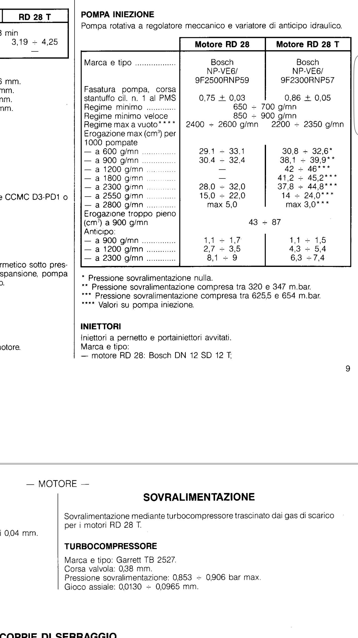

Di manometri ne ho provati diversi, perdite non ne ho e la pressione originale ho letto qui sul forum che si aggira sugli 0.8 /0.9 ma non ne ho la certezza. Qualcuno può confermarmi con certezza la pressione della turbina con motore rigorosamente originale su di un gr 2.8 del 99 ?

Il manuale dell'Y60 dice 0,9.........

Mi sai dire a che pagina del manuale officina dell'y60 hai trovato la pressione di 0,9 perchè io non la trovo?

Trovato. Sembra però che sia più un dato riguardante la turbina, cioè che al max del suo rendimento può dare 0.9 bar. Invece nella tabella sopra sempre nella foto si vedono le pressioni di sovralimentazione in base ai giri motore. Il dubbio rimane...

Matthias ha scritto:Trovato. Sembra però che sia più un dato riguardante la turbina, cioè che al max del suo rendimento può dare 0.9 bar. Invece nella tabella sopra sempre nella foto si vedono le pressioni di sovralimentazione in base ai giri motore. Il dubbio rimane...
Ok,è quello che ricordavo di aver letto da qualche parte.
Ho anche provato con due manometri diversi e la mia turbina dopo 190000 km arriva a 0,9bar più o meno.Ho quindi pensato che fosse nella norma :mrgreen:

Una cosa non mi torna, dal manuale officina dell y60 si legge che esso monta una turbina garret TB2527 con flangia quadrata dal collettore di scarico, y61 invece ha la flangia triangolare, siamo sicuri sia la stessa turbina?
