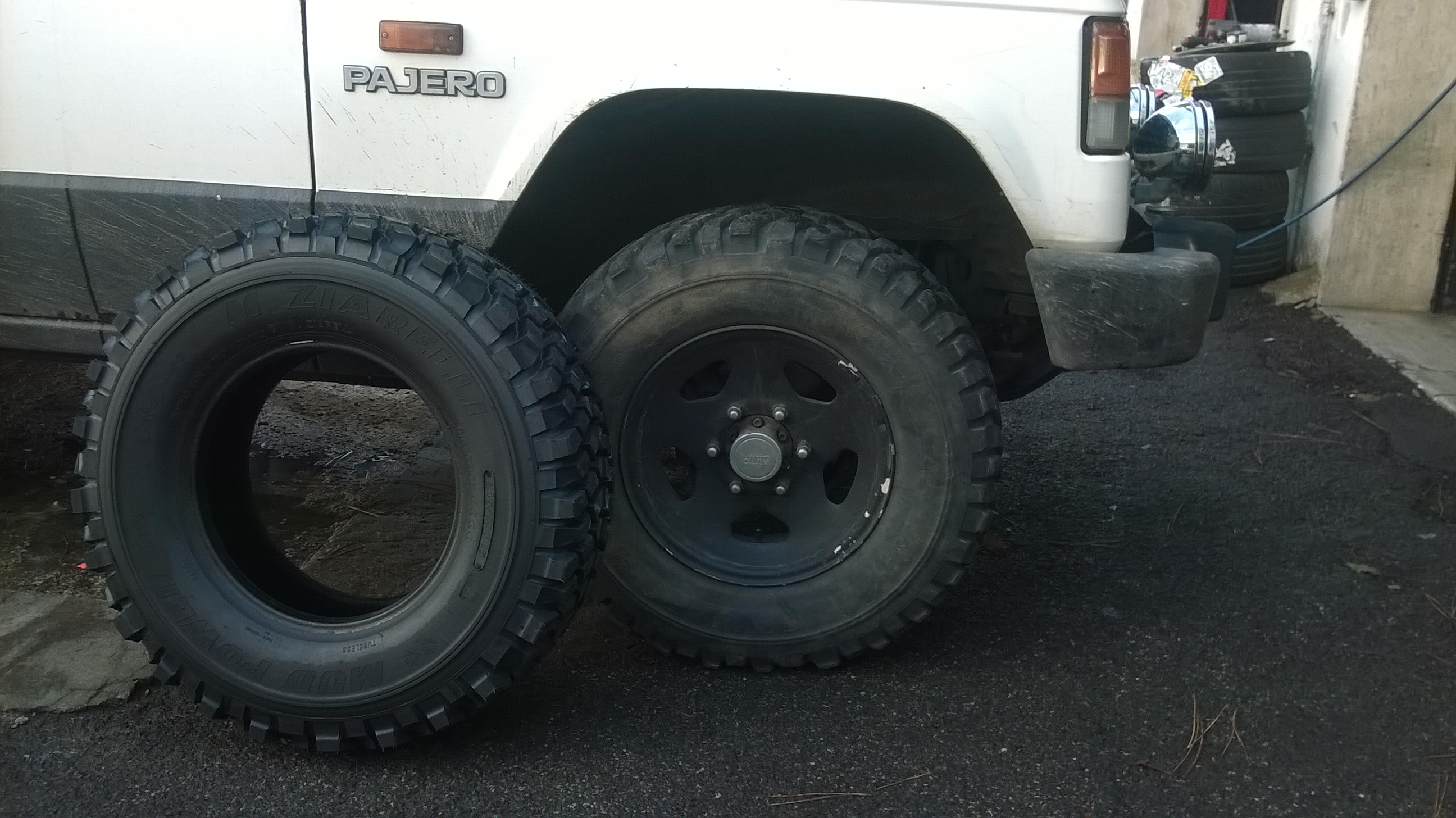

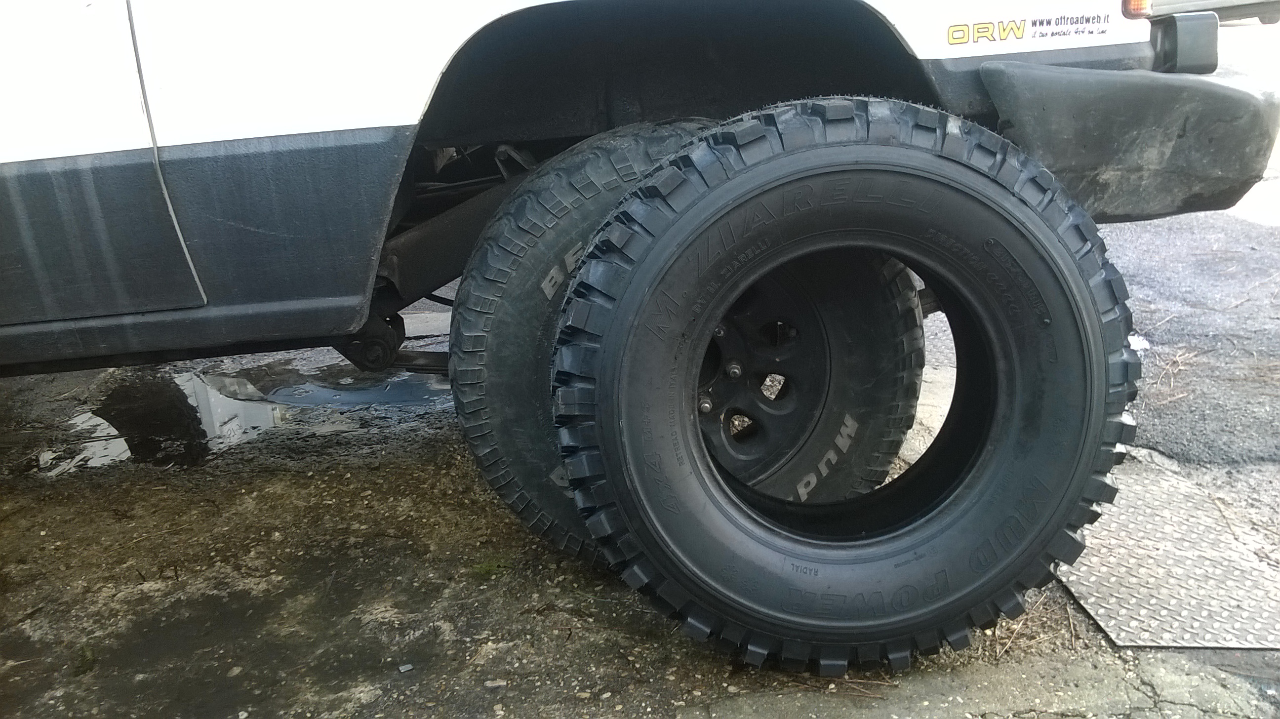

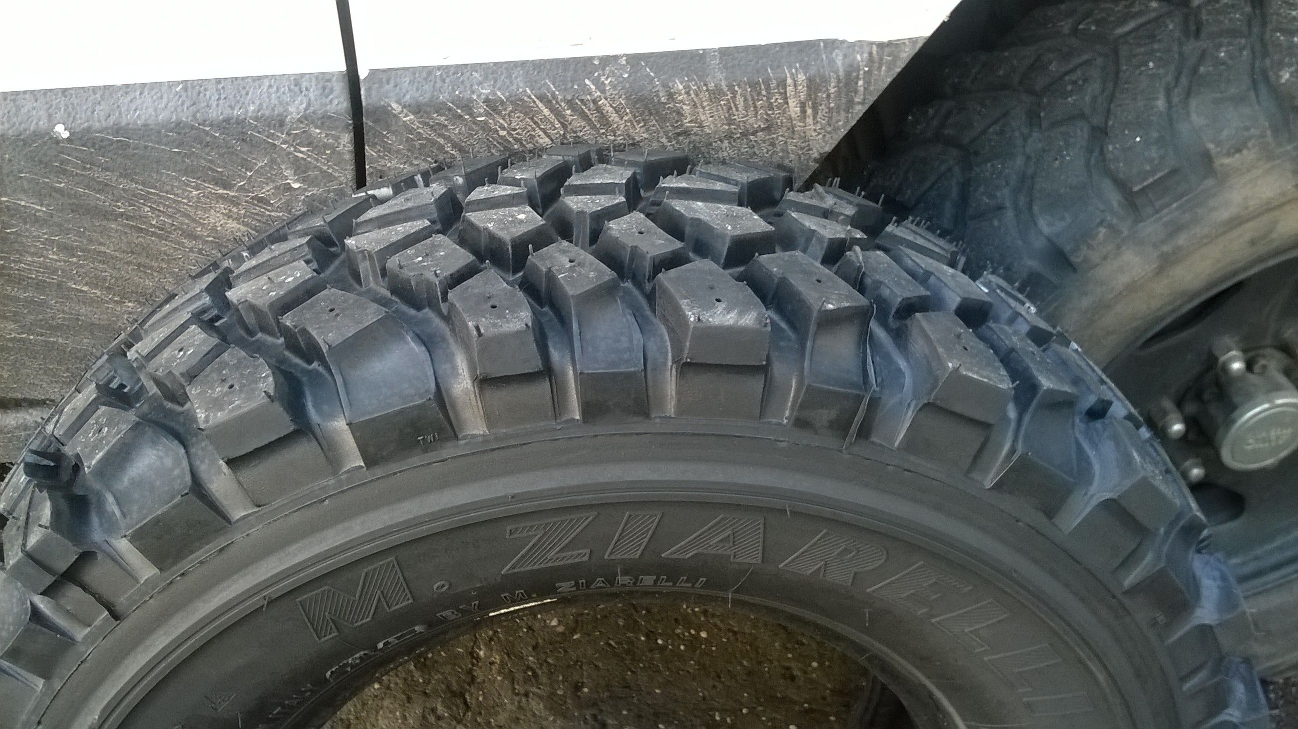

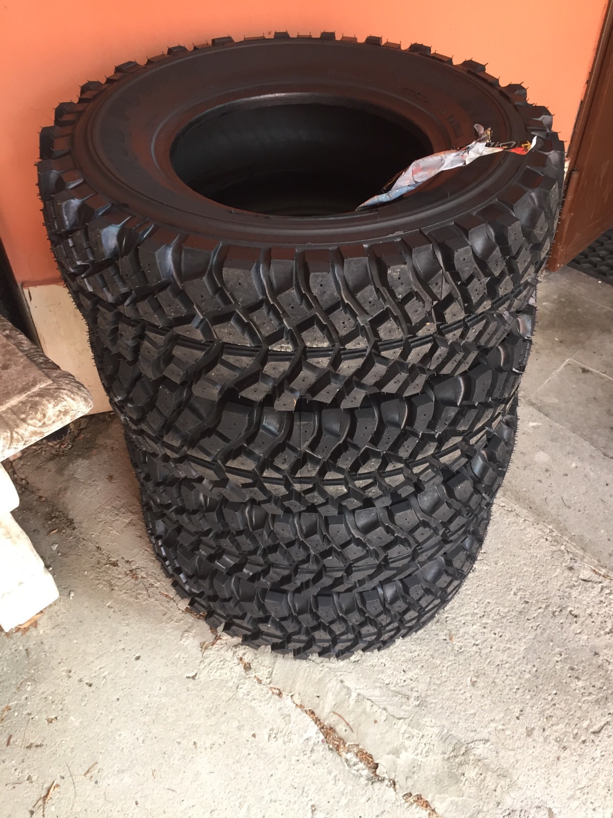

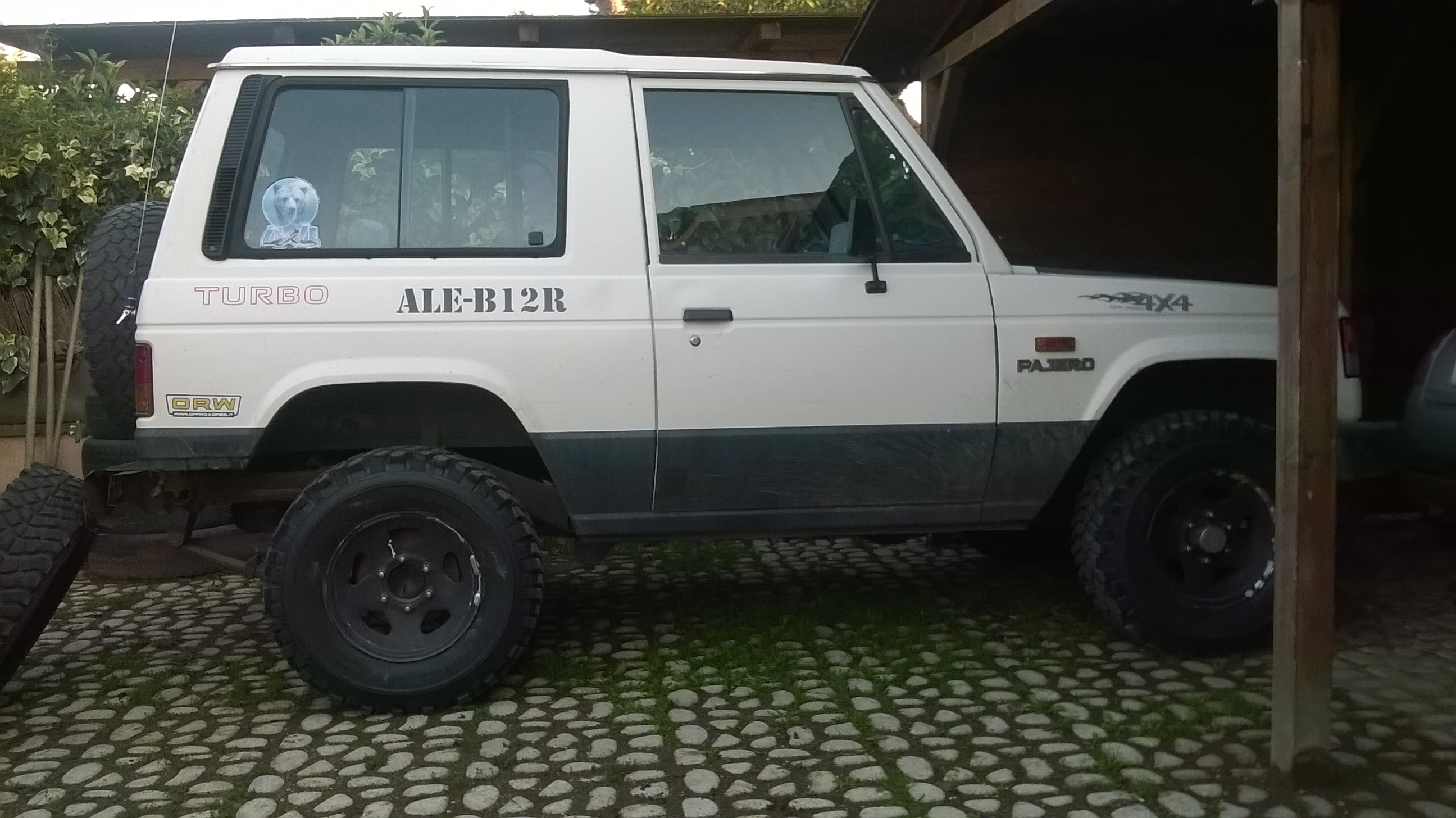

Allora alla fine ho deciso ma sono molto soddisfatto ho montato oggi 215r15 come da libretto alte 73.5 cm mud power e larghe come le 235/75 che avevo consumate all'osso alte 70 cm :) mi hanno detto che sono fatte con la stessa carcassa....... Certo il gommista mi ha fatto notare che una ha un'intaccatura sul bordo che aderisce al cerchio e tiene la pressione e mi ha fatto notare (cosa che nessun gommista mi aveva detto) che i miei bulloni sono così consumati che hanno rovinato leggermente le colonnine dei distanziali...... Vabbè tralasciando che devo comprare altro bulloni e l'incompetenza dei gommisti sono troppo contento della mia ruspetta :rap!

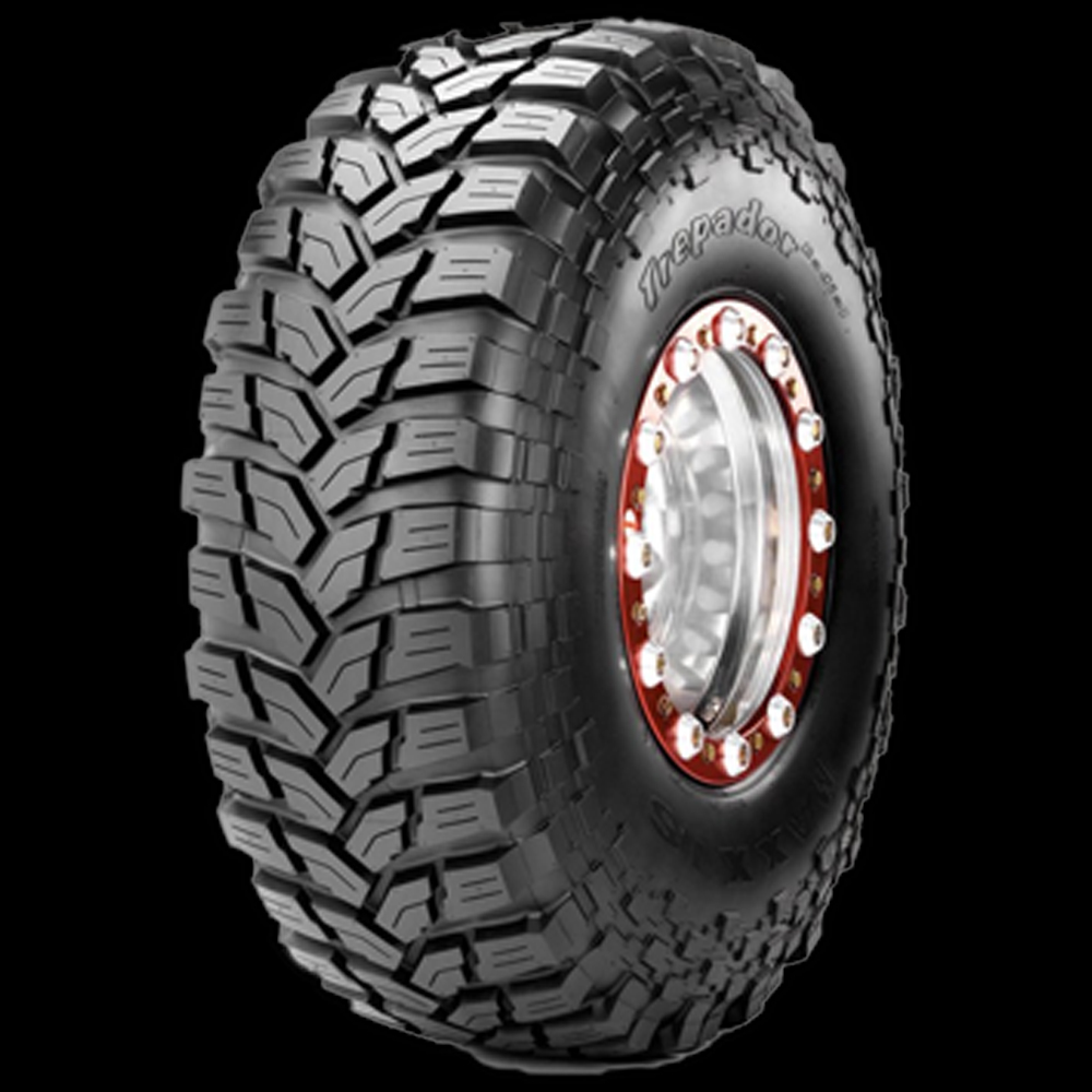

Belle scarpette Ale complimenti...a me é un disegno che ha sempre attirato il mud power...ma avendo il doppio treno di cerchi l'ho sempre evitato...Hahahah cmq io ho messo in moto il gommista per le 31 e mi ha trovato delle maxxis m8060 o come si chiamano cmq in settimana vado a vedere e vado anche dal meccanico per sto maledetto body...ahahha ma mi sa che se anche piu pesanti puntero di nuovo alle ricoperte magari non 31-10.50 ma 255/75 o 265/70 perché mi diceva il gommista che si risparmia qualcosa con qst misure...cmq le maxxis sono qst(vado a vedere anche il loro prezzo ahahah)

Io fossi in te metterei le 235\85 16 sempre maxxis o ricoperte le ziarelli mountain devils

Quoto questa misura inquanto una 31" abbondante usata molto spesso da Terranisti per ovviare alla larghezza 10,50 che per tabella CUNA equivale a 255 ma in realtà sarebbe 266 arrotondata a 265.
