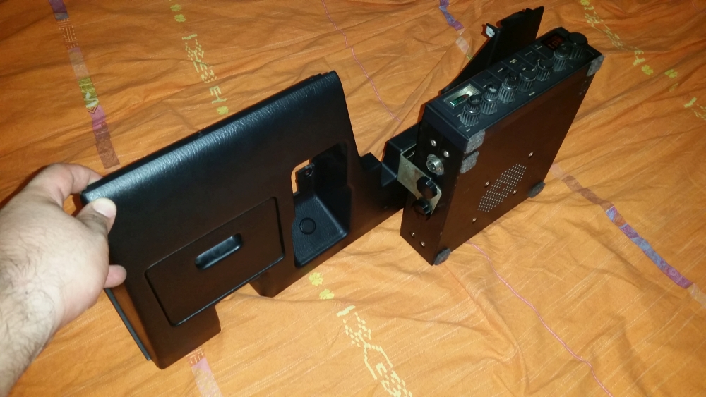

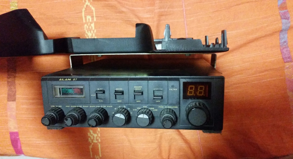

il cb, dopo secoli di prove e studi (2 anni che mi scoccia a fare tutto) ho trovato il modo di metterlo sotto lo sterzo, in modo removibile.
non avendo un "solito" cb, tipo gli alan 48 o uno di quelli piccolini tipo alan 100 e simili, sono stato "costretto" a metterlo li, vedi foto.
(in realtà quel cb è più grande di una risma di carta A4)

Io il mio Cb l'ho posizionato al posto della aletta parasole del passeggero sacrificando quest'ultima ma rimedierò almeno in parte applicando appena ho un pò di tempo una striscia fumè sul parabrezza, per l'ampilificatore se fosse il mio caso lo metterei dove hai adesso tu il cb e il cb dove lo tengo io o al massimo su un lato del tunnel centrale (anche se non mi piace molto) o lato guida o passeggero.

riguardo il cb, s, è proprio carino, è un Alan 87, prima serie, niente robe digitali. usciva nativo 10w e 274 canali più altri 10 subcanali a cui potevano accedere solo una cerchia molto ristretta di radio che avevano una rifasatura di 10khz sulle bande. adesso esce con 30w, ha l'eco, il bip di fabbrica e non ricordo nemmeno io cos'altro

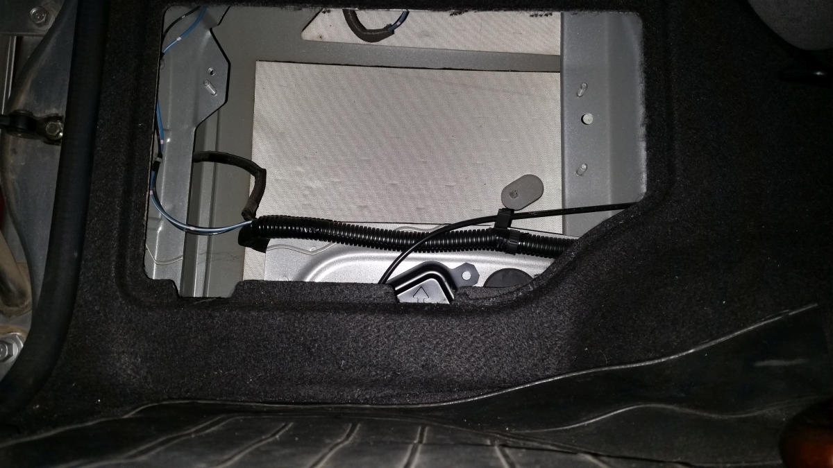

nel frattempo ho trovato questo ipotetico alloggio.. certo fa venire voglia di fare più corriere della droga che il radioamatore ma forse sarebbe una soluzione comoda

Non ho capito dov'è il vano (da contrabbandiere) che hai postato tu.
Il mio lo fissato ad un bacchetta di alluminio e la bacchetta l'ho avvitata hai fori originali dell'aletta parasole che sono abbastanza grosse, ho fatto solo un piccolo foro alla tappezzeria per alimentazione ed antenna.

quel vano che ho trovato è il porta oggetti nella parete di sinistra nel portabagagli, quella con lo sportellino per intenderci, diventa enorme una volta smontate tutte le plastiche
