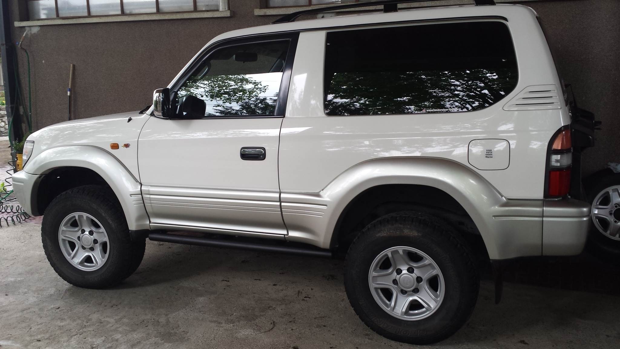

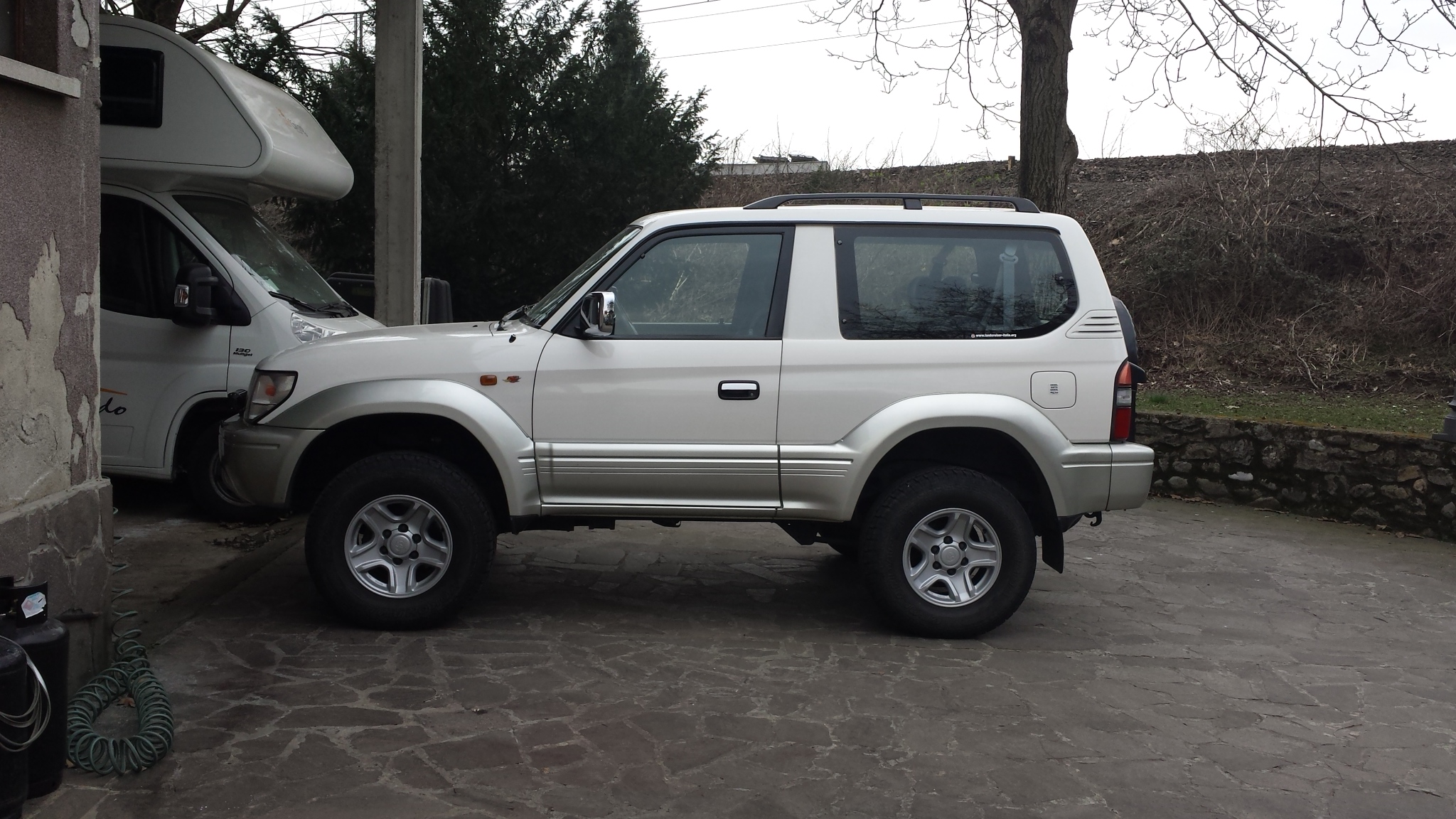

Ecco il mio gioiellino!
Nel tempo ha subito giusto qualche modifica:
motore:
DIM SPORT RAPID correttore di anticipo
Fuel Cut Defender artigianale
Iniettori 170 bar
Pompa Iniezione ritoccata leggermente
Filtro aria K&N
EGR tappata artigianalmente con 2 flange (lato aspirazione e lato scarico)
Scarico modificato con GLASSPACK MUFFLER by EURO4x4PARTS con uscita sottoporta
Turbina Saito geo fissa mandata a 1.0bar
Kit artigianale intercooler aria/acqua
carrozza:
Barre sottoporta SAM EQUIPMENTS
Bumper Anteriore DuralBlock (in foto non lo avevo ancora montato)
Vetri neri posteriori
Posizioni anteriori a LED
Anabbaglianti/abbaglianti ULTRA WHITE
Fari di profondità a LED CREE 32watt cadauno
faro da lavoro posteriore a led
altre modifiche:
Cb MIDLAND ALAN 100
staffa antenna CB/faro da lavoro in acciaio INOX artigianale
Gomme 265/75-16 MUD
Illuminazione interna a LED
Manometro turbina PILOT
Distanziali TRACTION 4x4 30mm
Sicuramente dimentico qualche cosuccia...

Era immacolato...ormai è pieno di sfrisi...però d'altra parte è un fuoristrada.
A quanto sono arrivato intendi CV?
Non ho mai fatto la rullata xcui non saprei dirti con esattezza.
Però la Dim Sport dovrebbe darne 25
L'intercooler al max rendimento 16
La turba...dipende da tante cose...
Un amico che ha il mezzo meccanicamente come il mio con pompa meccanica è circa a 180CV.
A me intetessa che la coppia sotto si senta molto bene..e già il kz ne ha da vendere..per il resto c'è mastercard

Bellissima
!! Solo con le modifiche da te elencate al motore mi aspettavo che mettessi delle ruote più aggressive ed un assetto più off road

Le ruote della foto erano lerma yankee.
Attualmente monto le bf km2.
Il prossimo treno saranno kumho kl71.
L'assetto è un particolare che ancora non riesco a capire bene.
Io ho solo rialzato di 5cm dietro e 4cm davanti tramite tamponi.
La scelta di un assetto completo la trovo difficile. C'è chi si trova bene con ome..chi le odia..chi monta koni e chi dice siano troppo rigidi..chi va di str (non mi pronuncio
).. su un altro mezzo ho molle lovells..troppo dure. Penso che farò un assetto trail master..ma ancora non ne sono sicuro.
In definitiva a me serve un mezzo morbido..tanto non carico mai. Però anche un ammortizzatore reattivo...cosa mi consigliate??
