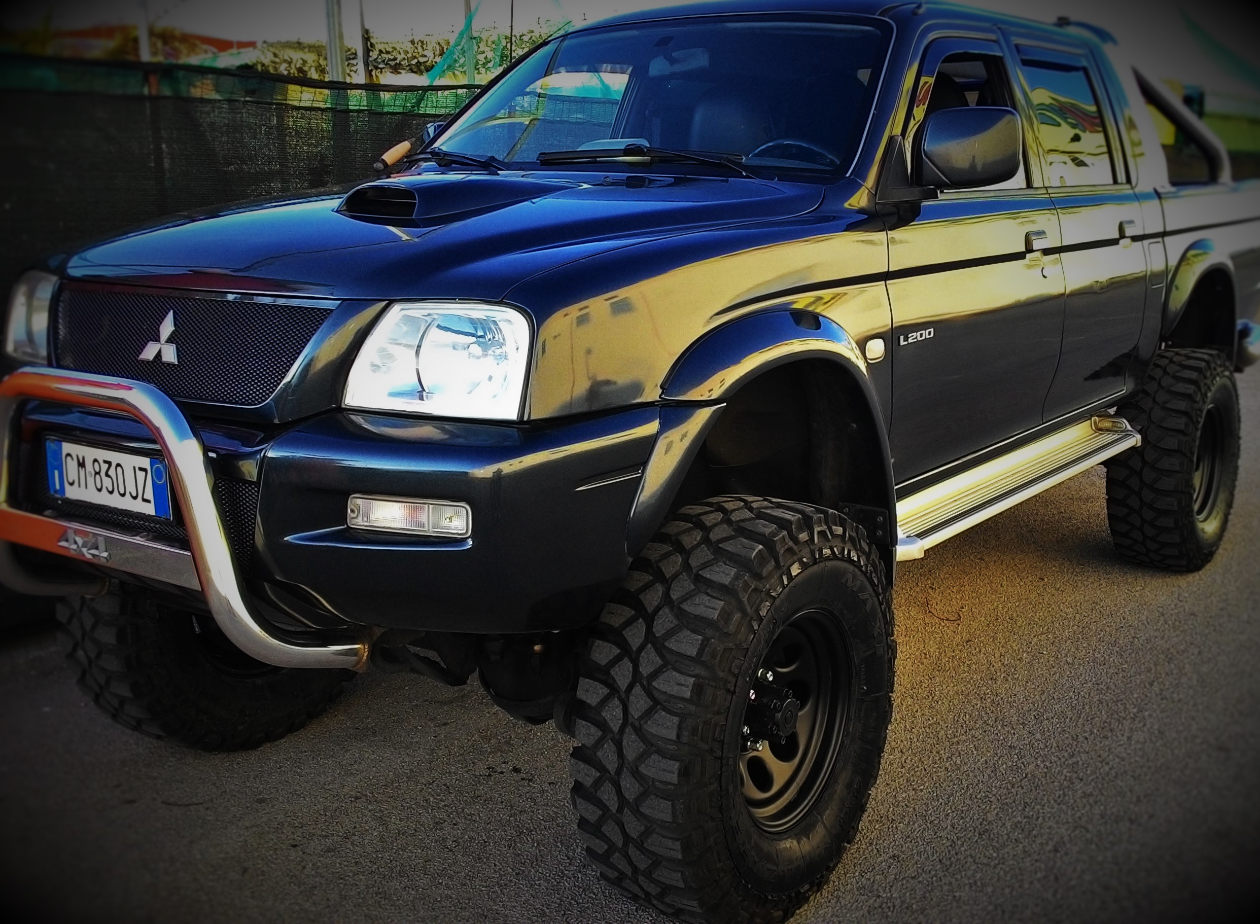

ECLISSE ha scritto:Mi spieghi come fa ad essere cosi alto davanti con trapezi e barre di torsione?
Semplice... perché le indipendenti all' anteriore per lui sono solo un brutto ricordo!!! :D :D :D
@Carbys : Ieri non mi si aprivano le foto..... MOSTRUOOOOOOOSA!!!! :shock: :shock: Complimenti, è venuta cattivissima con quel colore!!! :-() :-() :rap! :evil: 8)
si spettacolare. grazie!!!! ora vuole solo fare un pò di sano offroad possibilmente senza graffi.... :D

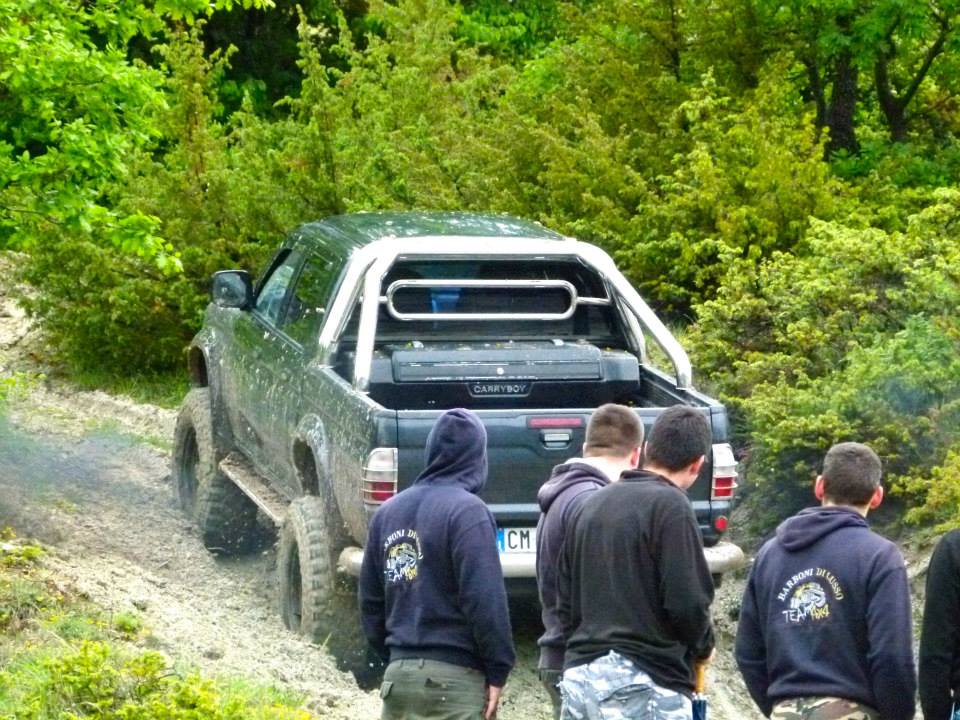

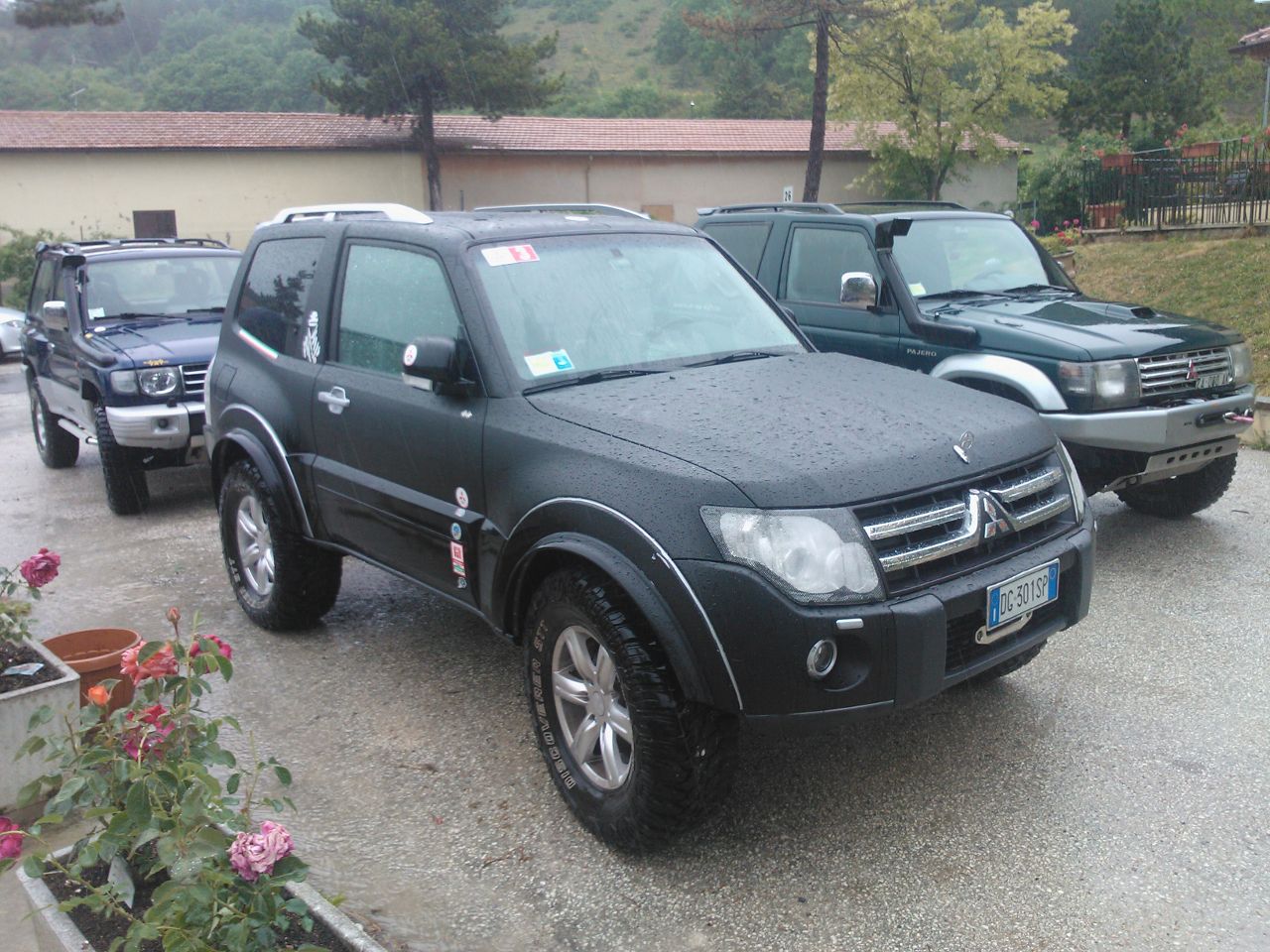

carbys ha scritto:Immagine
Immagine
ora ho solo voglia di sporcarlo......
Strabella, complimenti! :smile:

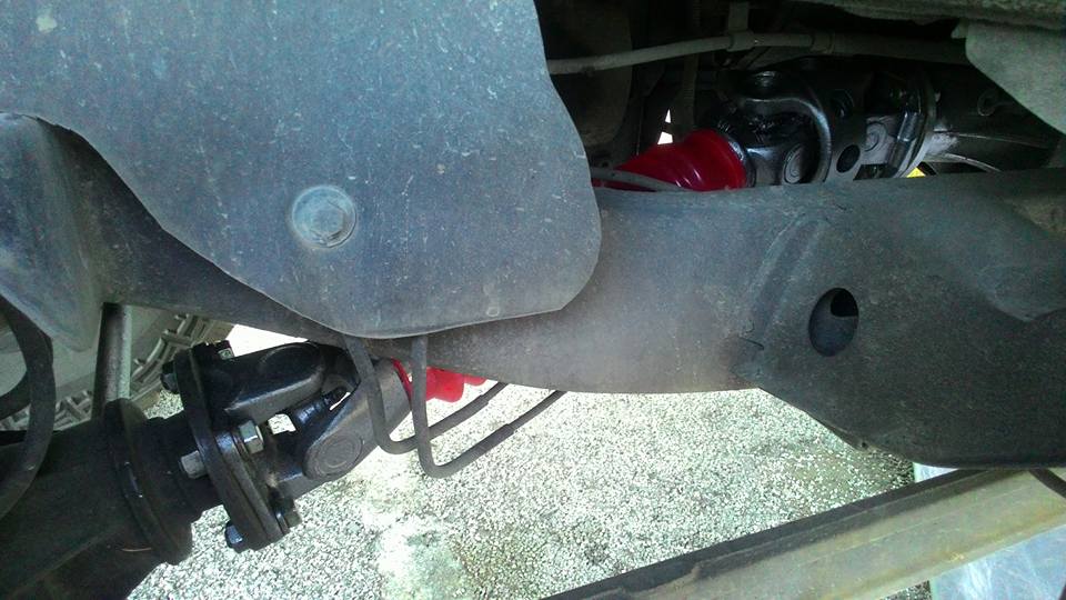

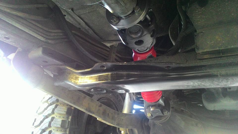

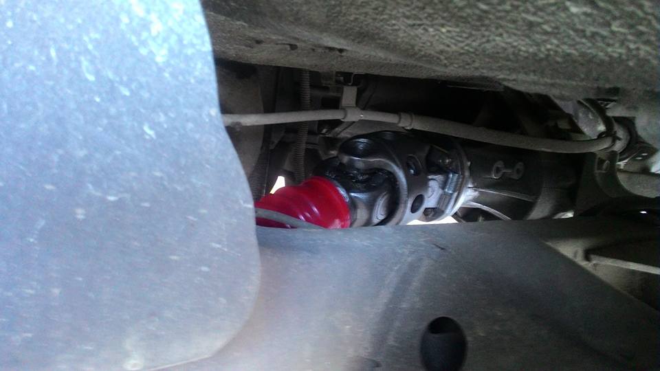

Il caro Nissubishi si evolve sempre più, e si perfeziona.

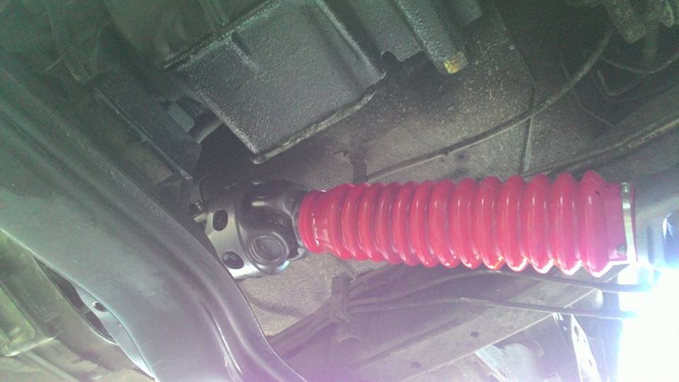

Albero doppia doppia crociera?
carbys
Messaggi: 517
Iscritto il: 19 marzo 2008, 13:05
doppia/singola del GR, il doppia sul differenziale non serve, la pera già mira un pò verso l'alto, finalmente ho flangiato la spina sul riduttore, lavoro che dovevo fare da tempo e trovato un doppio giunto GR idoneo dal diametro di 110mm , revisionato con crociere nuove da 28mm x 81mm ed alleggerito x non stressare il cuscinetto riduttore, ora inserendo il 4x4 neanche lo avverto, zero vibrazioni, zero rumori strani e la cosa che mi entusiasma è poterlo mantenere anche oltre i 60 km/h , con il vecchio albero non potevo permettermelo.
