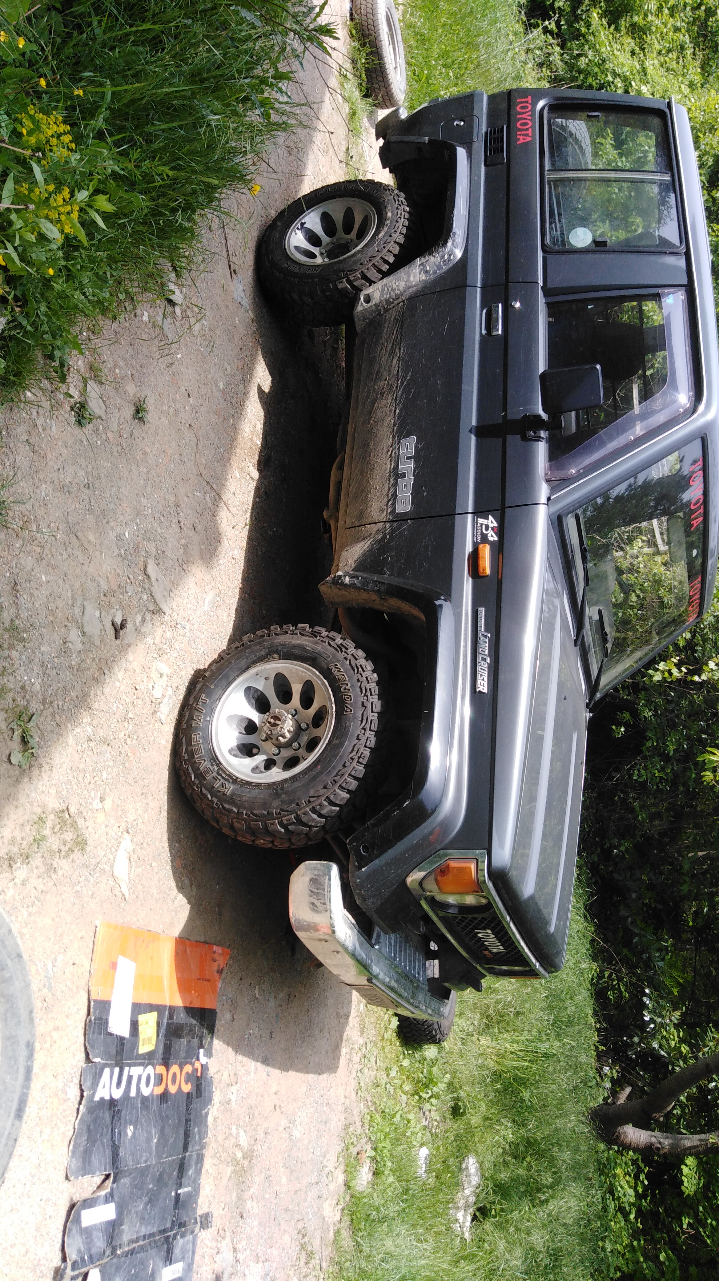

Grazie, intanto ho già messo sotto le nuove gomme Kenda Klever 235/75 R15 su cerchi in lega ET -25 (non sono ancora a filo parafanghi :sad: )
appena mi arrivano i fondi ho deciso per questo assetto:
Ammortizzatori e molle + 6 cm Hm 4x4;
Tubi freno allungati in treccia Zerba racing;
Boccole nuove in poliuretano Raptor 4x4;
Ammortizzatore di sterzo Hm 4x4.

Sembrano piccole le gomme, avrei messo le 31, ma se ti trovi bene con quelle.. :-bravo
