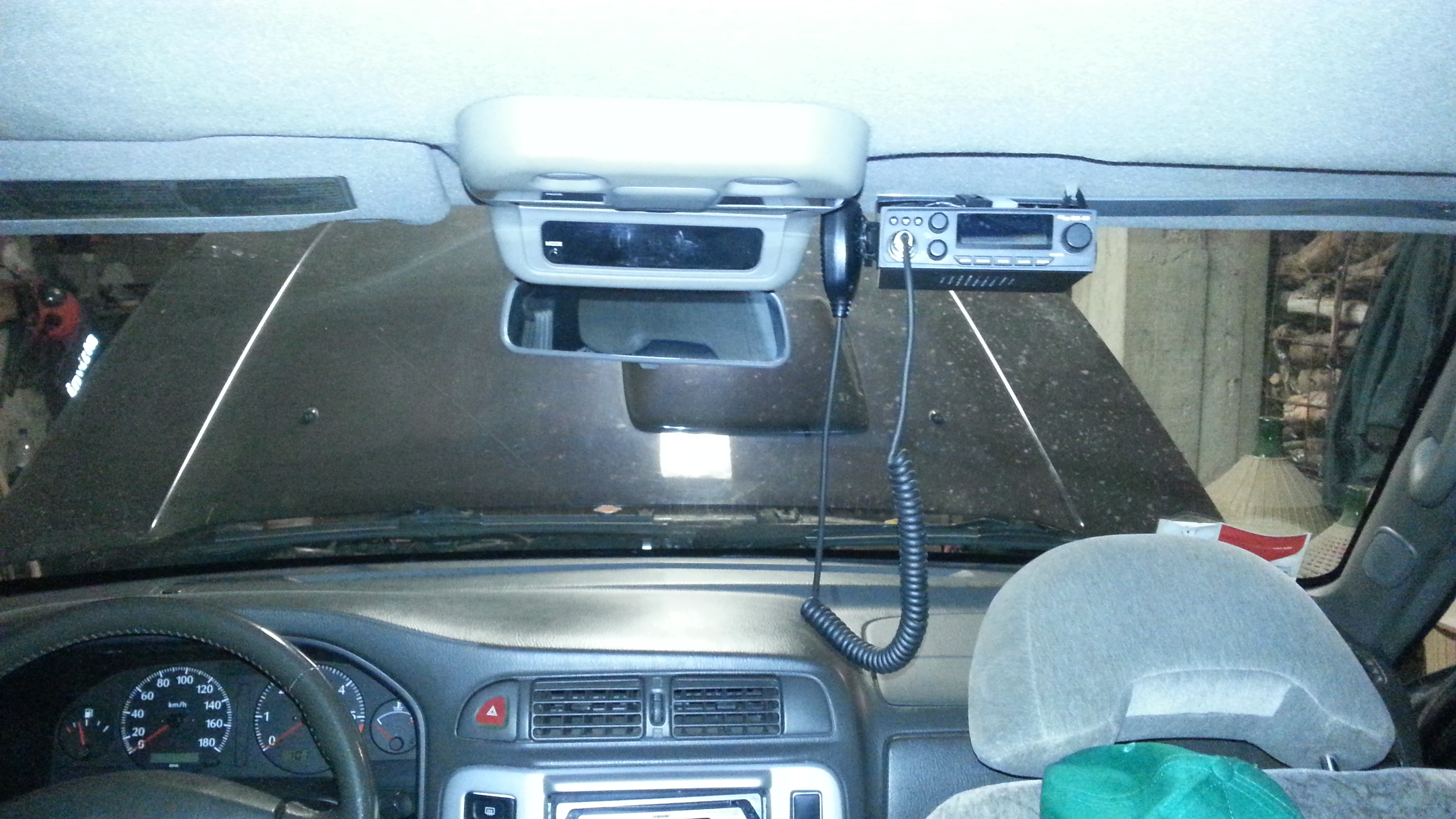

Io il mio Cb l'ho posizionato al posto della aletta parasole del passeggero sacrificando quest'ultima ma rimedierò almeno in parte applicando appena ho un pò di tempo una striscia fumè sul parabrezza, per l'ampilificatore se fosse il mio caso lo metterei dove hai adesso tu il cb e il cb dove lo tengo io o al massimo su un lato del tunnel centrale (anche se non mi piace molto) o lato guida o passeggero.

mi faresti vedere una foto di come hai messo il tuo cb?

quel cb messo in alto è stupendo! vabé che il mio non potrei metterlo la, troppo pesante e troppo grosso ma anche li mi domando.. a cosa lo hai fissato di preciso? cos'è forato e regge il peso?

Il mio lo fissato ad un bacchetta di alluminio e la bacchetta l'ho avvitata hai fori originali dell'aletta parasole che sono abbastanza grosse, ho fatto solo un piccolo foro alla tappezzeria per alimentazione ed antenna.
Fin'ora dopo 4/5 uscite a tenuto bene il dubbio se mai lo avrò sulle tole ondulèe quando e se riuscirò ad andarci visto l'aria che tira da quelle parti ultimamente
