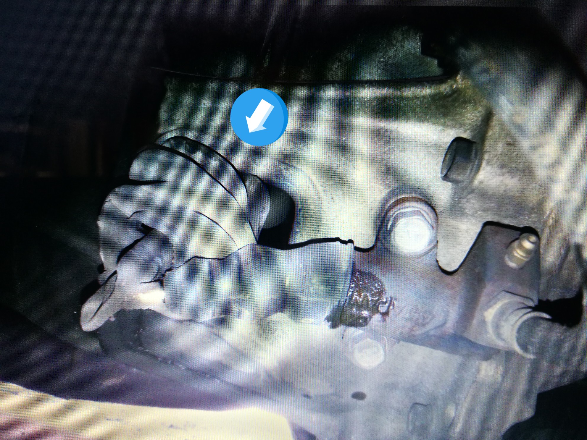

Salve, dopo diversi anni in cui il veicolo è stato fermo, mi sono accorto che il pedale della frizione rimaneva abbassato non facendo alcuna resistenza, allora ho controllato l'olio ed era a secco, ho rimesso l'olio, spurgato il circuito, dopo un breve periodo in cui il pedale era rimasto duro, si è riabbassato, allora cambio la pompa della frizione primaria( quella che sta sotto il cofano) e rifaccio l'operazione, stesso risultato. Allora smonto il pistone della frizione che sta attaccato sotto, quello che va a toccare la forchetta di innesto se così si può chiamare.. adesso prima di sostituirlo o ripristinarlo,
mi sono accorto che la forchetta di innesto, quella inserita nella scatola del cambio non oppone resistenza se la muovo con le mani e inoltre ha la cuffietta rotta, vorrei sapere se è normale che la posso muovere con le mani avanti ed indietro oppure deve ritornare da sola.. grazie.
Allego una foto pesa da internet per far capire meglio.
Rottura di qualche tubazione e perdita di liquido (magari nel tempo, per questo non lo trovi)...
Oppure, non è che si è incollata la frizione!??
