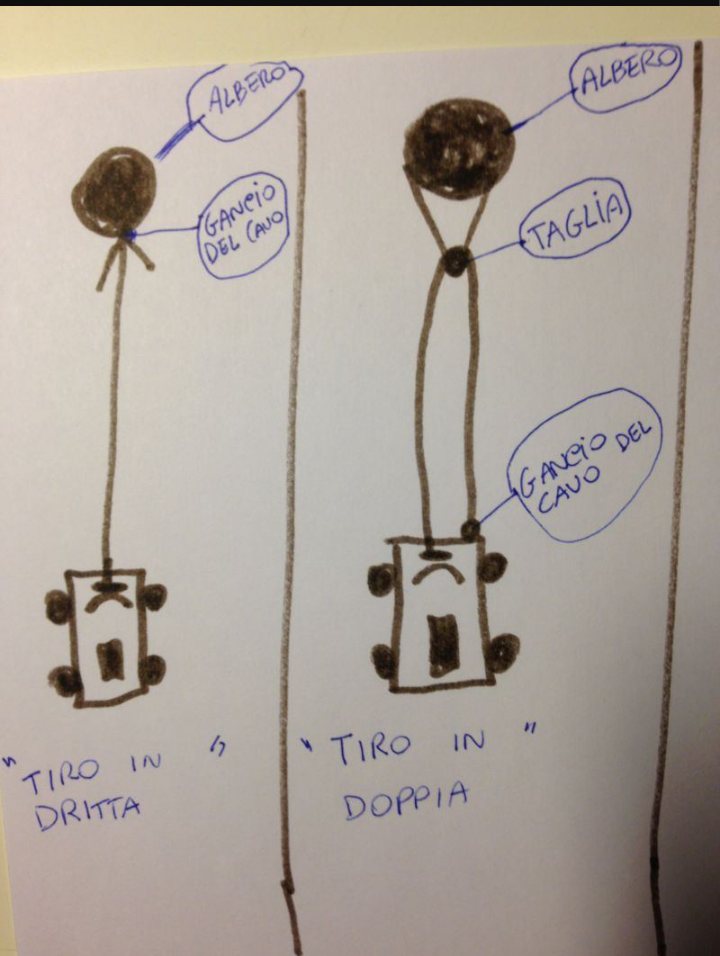

Ciao Mac che intendi per usare una taglia? :)
Fabio4
Località: Acri (cs)
Forse con il disegno si fa prima che a spiegarlo.
Con questo sistema si riduce lo sforzo del verricello e si raddoppia la velocità di avanzamento.
Scusa Mac se mi sono permesso a rispondere al posto tuo.
