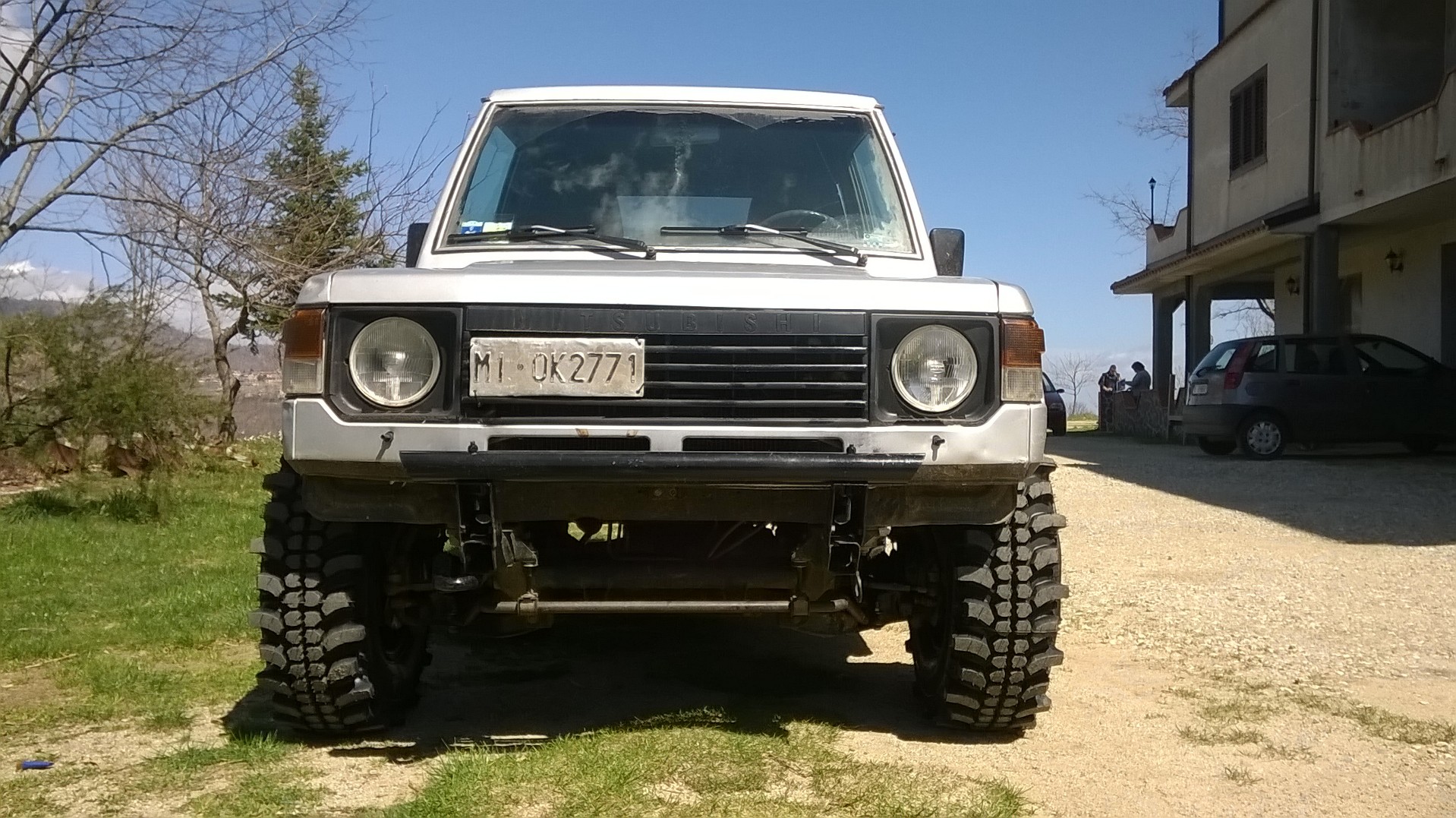

Io con 235/75 r15 extreme e cerchi con offset -25 davanti sono fuori 4/5 cm dietro un po di meno...per me con un -12 dovresti essere quasi a filo... :)ps nella foto non si vede bene...ahaahahahah

Controlla quanto ti manca tra passaruota e gomma e poi sommi la misura dell'ET originale Es. Se ET originale hai + 25 e ti mancano 25 mm tra gomma e passaruota, allora avrai bisogno di un cerchio ET 0
Anche io ho un Pajo prima serie e da mie ricerche fatte a suo tempo tutti mi hanno confermato che rispetto al cerchio originale con uno et -12 allarghi 3 cm rimanendo così nel passaruota. Io con 235/75 15 sono quasi e dico quasi a filo davanti e dietro ho ancora molto spazio e monto sostanziali traction da 3 cm ed anche quelli di traction mi hanno risposto che prendendo o i distanziali o i cerchi -12 avevo lo stesso allargamento di carreggiata
Io andrei comunque sul -12 anche con le 215, comunque l'allargamento della carreggiata risulta comunque di 6 cm totali poi se hai bisogno di più allora metti i -20.......... Secondo me anche per le forze dell'ordine è meglio rimanere a filo o un pochino dentro........... però vorrei spezzare anche una lancia in favore dei distanziali, io ero scettico ma mi serviva per forza recuperare di carreggiata ed ho preso quelli invece che i cerchi........ Dopo 6 mesi quattro raduni tosti e tante uscite rimango soddisfatto della sceltacinghiale ha scritto:Grazie mille ragazzi !
Ricapitolando con le 235 cerchio -12
E con le 215 intuisco cerchio -20....

Anch'io andrei di -12 anche con le 215...perche tnt se sono ricoperte le 215/80 e le 235/75 sono pressoché uguali...

Cosi rende meglio forse...
